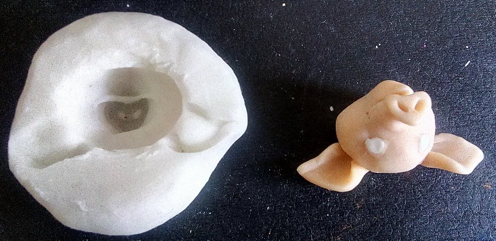

Сообщение Oldman » 10 фев 2019, 12:14
Sniper писал(а): 09 фев 2019, 23:37 Расскажу о своей попытке клонировать круглые металлические люк-порты,
Попробуйте такой материал как пластика. Она бывает обжигаемая и холодного отверждения. Материал мелкодисперсный, не дает усадки, неплохо обрабатывается в твердом виде. Хорошо окрашивается акриловыми красками без промежуточного грунтования. Есть как белая так и цветная. Её используют кукольники. А формы для сложных деталей можно делать из смеси силиконового герметика и крахмала. Опять же технология от кукольников. В сети полно мастер классов.
На фото форма и изделие. Это не совсем слепок. Оно доработано - убраны дефекты, добавлены некоторые элементы, доработаны нос и уши. Но здесь и объем приличный и форма изделия сложная
Это форма и изделие.

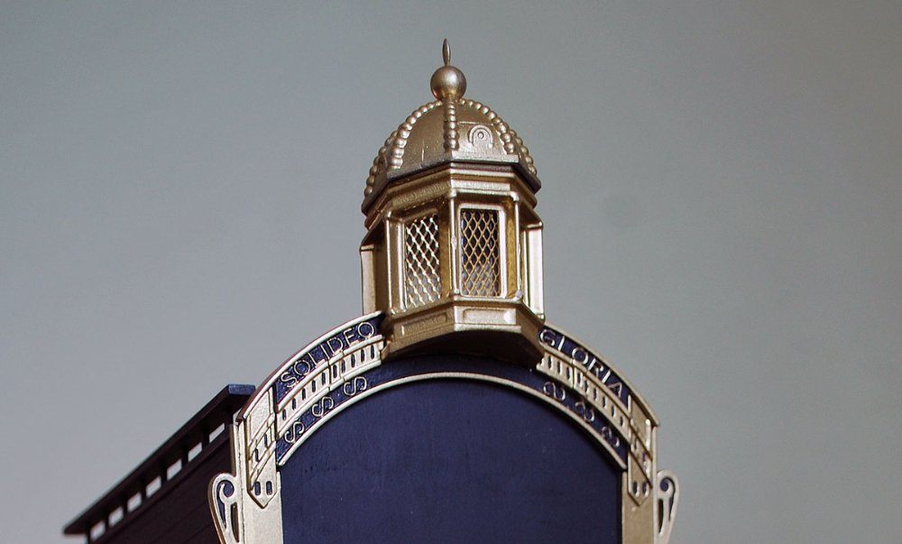

Сообщение Sniper » 02 мар 2019, 22:32
Приладил световой барабан ... ой, кормовой фонарь :mrgreen: Штатная почти сплошная сетка заменена на латунную сетку для ремонта бампера. За сеткой "стекло" из прозрачного пластика. Фонарь прозрачный, виден насквозь.

Сообщение Almaz1188 » 10 мар 2019, 22:33
Sniper писал(а): 02 мар 2019, 22:32За сеткой "стекло" из прозрачного пластика. Фонарь прозрачный, виден насквозь.
Пластик клеил или просто вложил внутрь сложив восьмиугольником? И от чего пластик?
Хочу красный, но тот что в комплекте порезал по шаблону и по бокам просветы получились, поэтому выбросил его, а от чего взять такой же красный не знаю... Если ничего не найду, то тоже возьму прозрачный, сверну по внутреннему периметру восьмиугольником и вложу внутрь... И почему красный всё же нам предложили? На самом деле кормовой фонарь был красного цвета?

Сообщение Sniper » 10 мар 2019, 23:05
Almaz1188 писал(а): 10 мар 2019, 22:33 Пластик клеил или просто вложил внутрь сложив восьмиугольником? И от чего пластик?
Просто вложил, ну не совсем просто, а проточил паз для края, чтобы пластик никуда не делся. И не восьмиугольником, а две секции по три окна, две половинки. Восьмиугольником тоже хотел, но подумал, что он внутри сможет провернуться. Клеть суперклеем нельзя, пары клея оставят белые разводы. Пластик уже и не вспомню откуда, возможно с первых номеров журнала, которые были на картоне.
Конечно нет! Достаточно взглянуть на картину Лели - единственное изображение кормы Повелителя.
