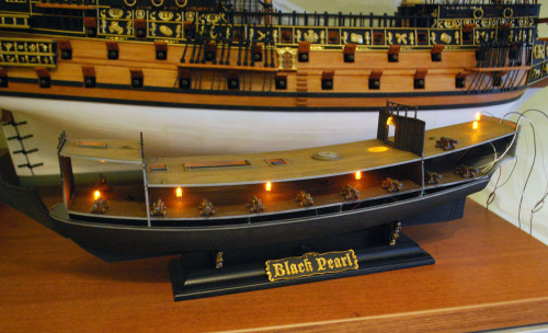

В начале года не обошлось без параллельного проекта - смотрели "Пиратов Карибского моря" и дочка захотела собрать Black Pearl, Чёрную Жемчужину, корабль легендарного капитана Джека Воробья. Посмотрев на варианты, выбрали модель от Звезды, по качеству она хороша. Для себя тоже нашел интерес - сделать внутреннюю подсветку. Делал первый раз, все работает как задумано. Батарейный отсек, макетную плату, резисторы, светодиоды, провод, паяльник купил в ЧИП и ДИП. Сейчас уже на Жемчужине зашиты борта, но здесь на фото пока все видно. Батарейный отсек с выключателем в подставке, провода на корме для будущих фонарей.
А Повелитель обзавелся еще одним ярусом стеньг. Такелаж пошел совсем не по журналу.

керва » 03 май 2022, 09:11
Sniper писал(а): ↑02 май 2022, 17:28
Здравствуйте Роман!
Поздравляю Вас. Ваш корабль действительно смотрится достойно. На счет такелажа, думаю это уж и не так критично. Для меня загадка, как вы сумели добиться такого соотношения высоты мачт - рангоута, с корпусом корабля. Ваш корабль более строен и изящен если сравнивать с официальным фото проекта патворка. Вы добавляли миллиметры длине бушприта и мачтам? Спасибо!

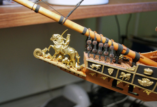

О, нет, нет, нет. Носовая фигура собрана, хорошо покрашена и ждет своего часа в коробке. Конечно мне не нравится размер этих фигур и больше нравится вид вообще без носовой фигуры, но переделывать??? Я делаю Повелителя уже 5 лет, порядком устал от него, а впереди паруса, которые точно делать заново. Уже ждут в очереди еще 3 корабля в разной степени готовности.
Когда я начинал эту ветку, то обозначил уровень переделок как "минимум", только самое критичное. Увы, не получилось. Теперь хотелось бы просто не дать задней и довести модель до конца.

керва писал(а): ↑04 май 2022, 11:53
Как будете крепить. Считаю секундный клей не самое оптимальное решение... При любом, даже не большом встряхивании модели при переноске, уверен она (гальюнная скульптура) будет отваливаться... Хорошо бы припаять ? но силумин ? ...
Насколько я помню у всадника изначально предусмотрены штифты в ногах лошади для крепления к основанию. Остальные фигуры полегче и пока прочно сидят на секундном клее. Самое критичное место - крепление всей конструкции на форштевень, но там посадка внатяг, большая площадь соприкосновения, соединение дерево-дерево, так что думаю Titebond выдержит.

- так что думаю Titebond выдержит.
Спасибо! Да, я как то американский клей совсем выпустил из вида. Думал экспериментировать с эпоксидкой и соседней кошкой... Хотя эп. клей более хрупок. Удачи!

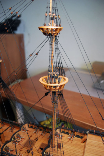

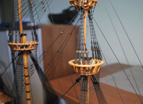

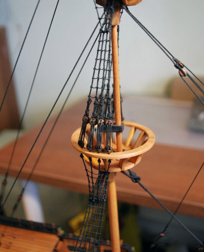

Sniper » 24 май 2022, 22:16

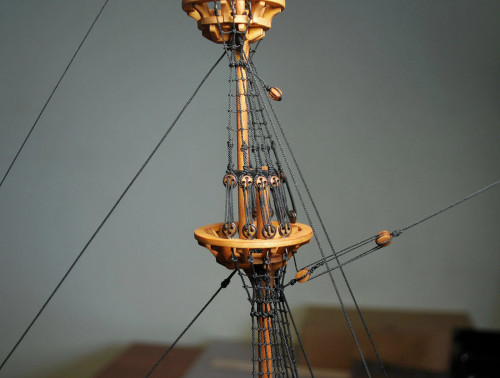

Немного крупных фото вант и марсов

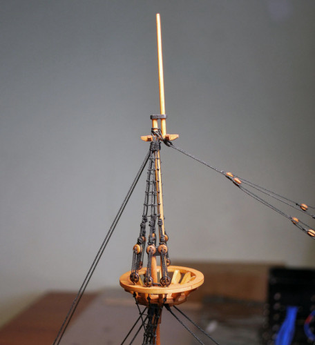

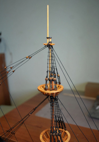

Sniper » 25 май 2022, 20:41

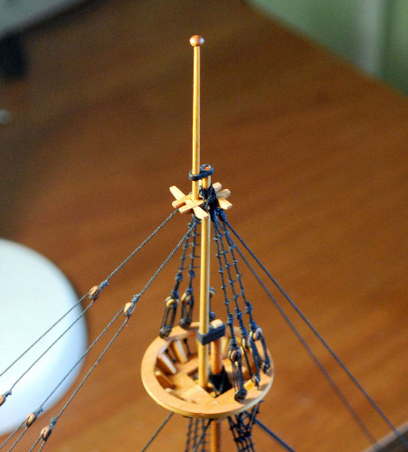

Продолжение следует. Стал ставить флагштоки и чуть не натянул ванты по журналу, а ведь их на изображении Повелителя нет. Это изобретение более позднего времени. Зато журнал обошел вниманием такую важную деталь как клотик. А без клотика флагшток выглядит незаконченно, просто как палка. Надо исправлять!
На гравюре Пейна хорошо видна форма клотика, близкая к шару. Подходящей круглой заготовки не было, выточил четыре клотика надфилем, наклеив кубик на спичку и зажав в гравёре.

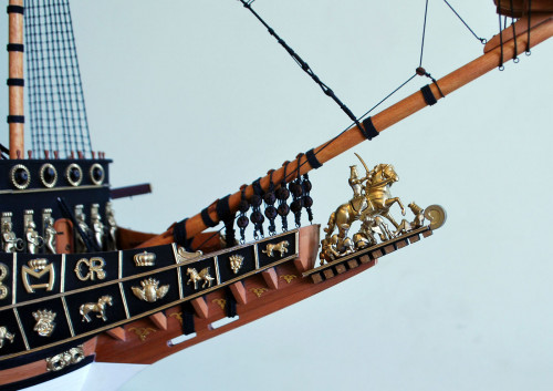

Sniper » 26 май 2022, 19:02
Пришла ее очередь, поставил носовую фигуру.

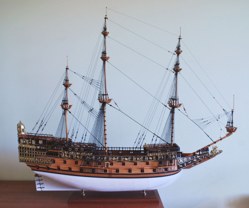

Сообщение

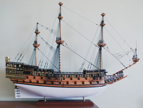

Sniper » 27 май 2022, 18:05
Закончен стоячий такелаж, на него ушло 3 км нити.

skodovod » 28 май 2022, 05:45
Sniper писал(а): ↑27 май 2022, 18:05
Доброе утро. Блоки сами делали или покупали, судя по фотографиям они у вас не журнальные.

Sniper » 28 май 2022, 07:41
Большие блоки стоят от Фальконета, а мелкие - из журнала, доработанные. Форму им придал более округлую шкуркой, потом морилкой и маслом. В темном цвете они поизящней выглядят, чем в исходном светлом.

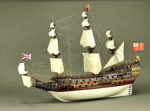

Sniper » 30 май 2022, 22:17

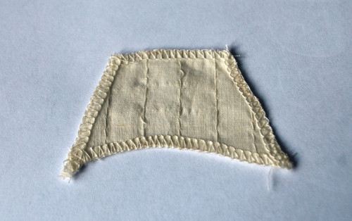

В начале стройки я думал, а не сделать ли такелаж без парусов? На музейных образцах смотрится очень интересно. Но мои домашние требуют, чтоб был корабль под парусами. Будем делать!
Беглый взгляд на журнальные паруса способен вызвать тоску. В какую светлую голову пришла идея так мощно заоверлочить край? Сама ткань по качеству вроде неплоха, цвет приятный, но эта кривая линия и края ... ужас.
Есть у меня паруса от патворка "12 Апостолов", так нормальные паруса то делала Артесания с Деагостини. А тут ...
Ставить такие паруса в оригинальном виде совсем не хочется. Правда и опыта по пошиву новых парусов нет у меня никакого.

Беглый взгляд на журнальные паруса способен вызвать тоску. В какую светлую голову пришла идея так мощно заоверлочить край? Сама ткань по качеству вроде неплоха, цвет приятный, но эта кривая линия и края ... ужас...
Думаю не скажу Вам ничего нового, нужна информация, чтобы понимать куда двигаться, без информации никуда! Где же её взять? Можно посмотреть здесь:
https://www.shipmodeling.ru/phpbb/viewt ... =9&t=73787
А можно на похожих форумах. Если ответа не нашли, можно спросить уже там. Здесь коллег с достаточным опытом по пальцам пересчитать можно.
Надеюсь никого не обижу этим.
Сам же считаю, что переделывать журнальные паруса нет смысла. Лучше обрести, как модно сейчас говорить, "нужные компетенции" и сделать их самому.

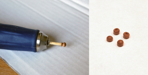

Sniper » 03 июн 2022, 18:20

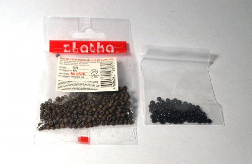

Давно уж смотрю на ракс-клоты из черного блестящего бисера в журнале, желание их заменить меня не покидало. В реальности это были точеные деревянные шары и черный цвет им совсем не подходит. И вот оно, купил в магазине для хобби Леонардо бисер за 40 р. цвета кофейного зерна. Может кому пригодится.

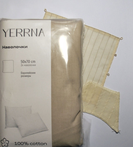

Sniper » 03 июн 2022, 18:32
Шить паруса, да но из чего? Ткань батист, но лучше перкаль. Однотонную и нужного оттенка найти трудно. Белую надо красить и вроде бы чаем
Пару лет назад щупал в IKEA наволочку DVALA, тогда подумалось что из такого перкаля хорошо выйдут паруса, а купить еще успеется. Но где сейчас та IKEA?
А замену той наволочки DVALA делает российский производитель и цена будет пониже чем за ткань для парусов в магазинах для моделистов. Цвет конечно потемнее в сравнении с парусами из журнала и парусом от Фальконета, но мне он нравится.
