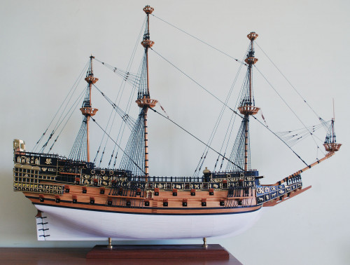

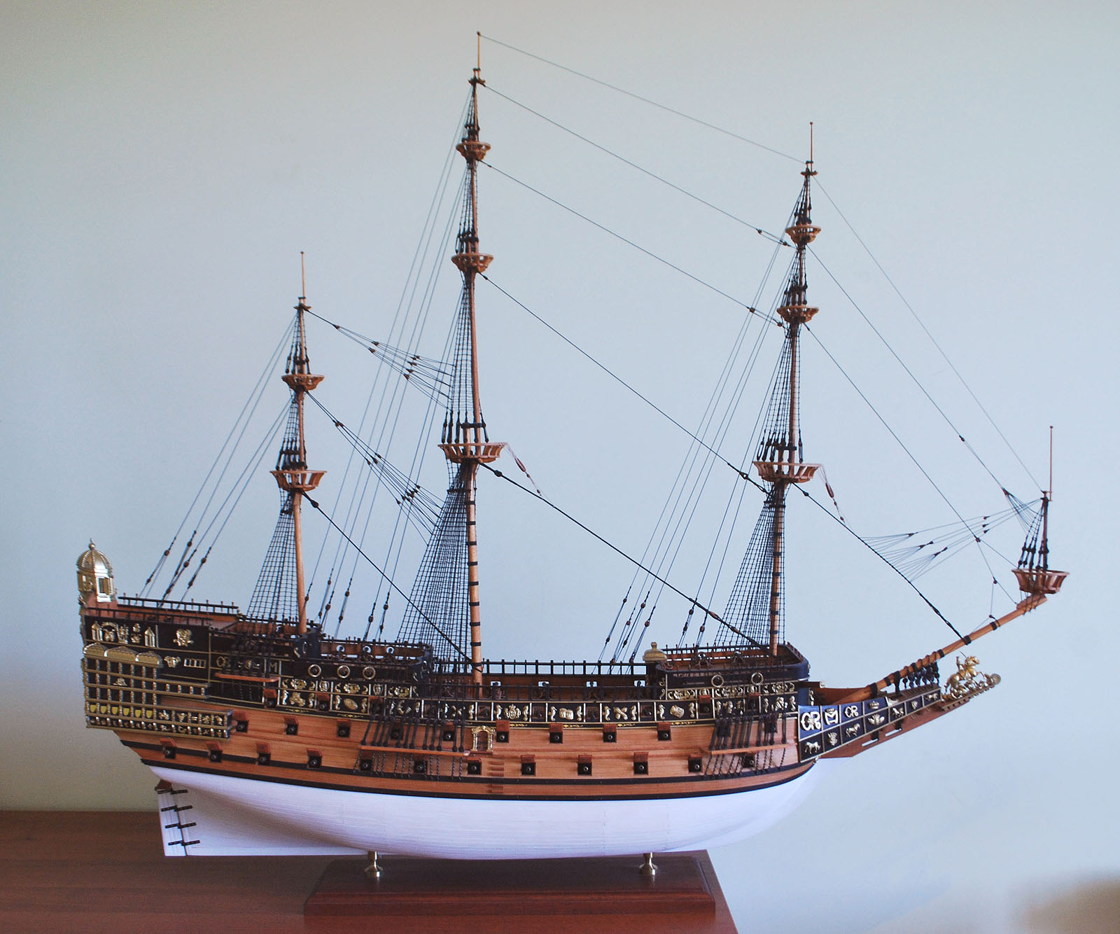

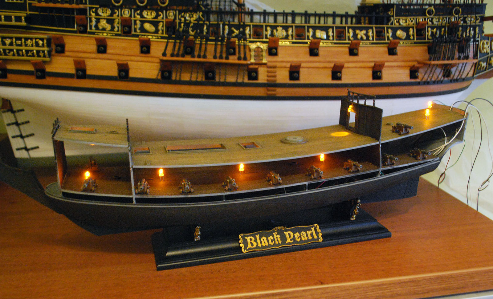

В начале года не обошлось без параллельного проекта - смотрели "Пиратов Карибского моря" и дочка захотела собрать Black Pearl, Чёрную Жемчужину, корабль легендарного капитана Джека Воробья. Посмотрев на варианты, выбрали модель от Звезды, по качеству она хороша. Для себя тоже нашел интерес - сделать внутреннюю подсветку. Делал первый раз, все работает как задумано. Батарейный отсек, макетную плату, резисторы, светодиоды, провод, паяльник купил в ЧИП и ДИП. Сейчас уже на Жемчужине зашиты борта, но здесь на фото пока все видно. Батарейный отсек с выключателем в подставке, провода на корме для будущих фонарей.
А Повелитель обзавелся еще одним ярусом стеньг. Такелаж пошел совсем не по журналу.

Поздравляю Вас. Ваш корабль действительно смотрится достойно. На счет такелажа, думаю это уж и не так критично. Для меня загадка, как вы сумели добиться такого соотношения высоты мачт - рангоута, с корпусом корабля. Ваш корабль более строен и изящен если сравнивать с официальным фото проекта патворка. Вы добавляли миллиметры длине бушприта и мачтам? Спасибо!
Сообщение Sniper » 03 май 2022, 17:04
керва писал(а): ↑03 май 2022, 09:11 Для меня загадка, как вы сумели добиться такого соотношения высоты мачт - рангоута, с корпусом корабля. Ваш корабль более строен и изящен если сравнивать с официальным фото проекта патворка. Вы добавляли миллиметры длине бушприта и мачтам?
Сергей Николаевич, действительно есть такое ощущение, что пропорции другие. Сейчас уж не вспомню, но размеры я брал близкие к журнальным, правда смотрел в основном в польскую версию журнала. Там не было вот этой путаницы "там отпилите, там нарастите". После изготовления мачт я собрал их "насухую", на скотч, и наложил фотографию на гравюру Пэйна. Получилось довольно близко и результат меня вполне устроил, кроме положения бизань-мачты, она должна быть сдвинута больше в корму.
А сейчас еще нельзя судить об общих пропорциях, ведь не установлена носовая фигура. Она на этой модели явно переразмерена и здорово добавит корпусу тяжести и размера в длину.

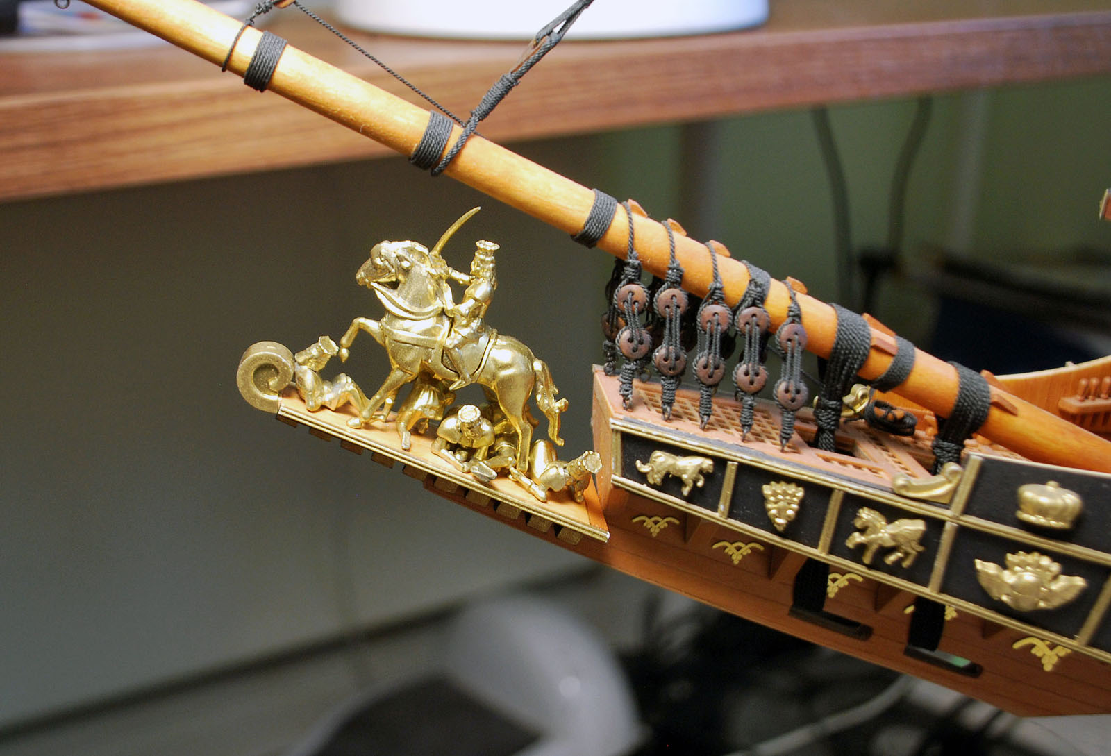

Да , носовая скульптура! Памятник человеческой гордыне! Изобразить не только себя - любимого но и коня, и всех своих поверженных недругов и все это на небольшом пятачке-площадке! Это надо-же придумать! Но из песни слово не выкинешь! Очень интересно, каким путем отправитесь Вы? Как будете крепить. Считаю секундный клей не самое оптимальное решение... При любом, даже не большом встряхивании модели при переноске, уверен она (гальюнная скульптура) будет отваливаться... Хорошо бы припаять ? но силумин ? ...

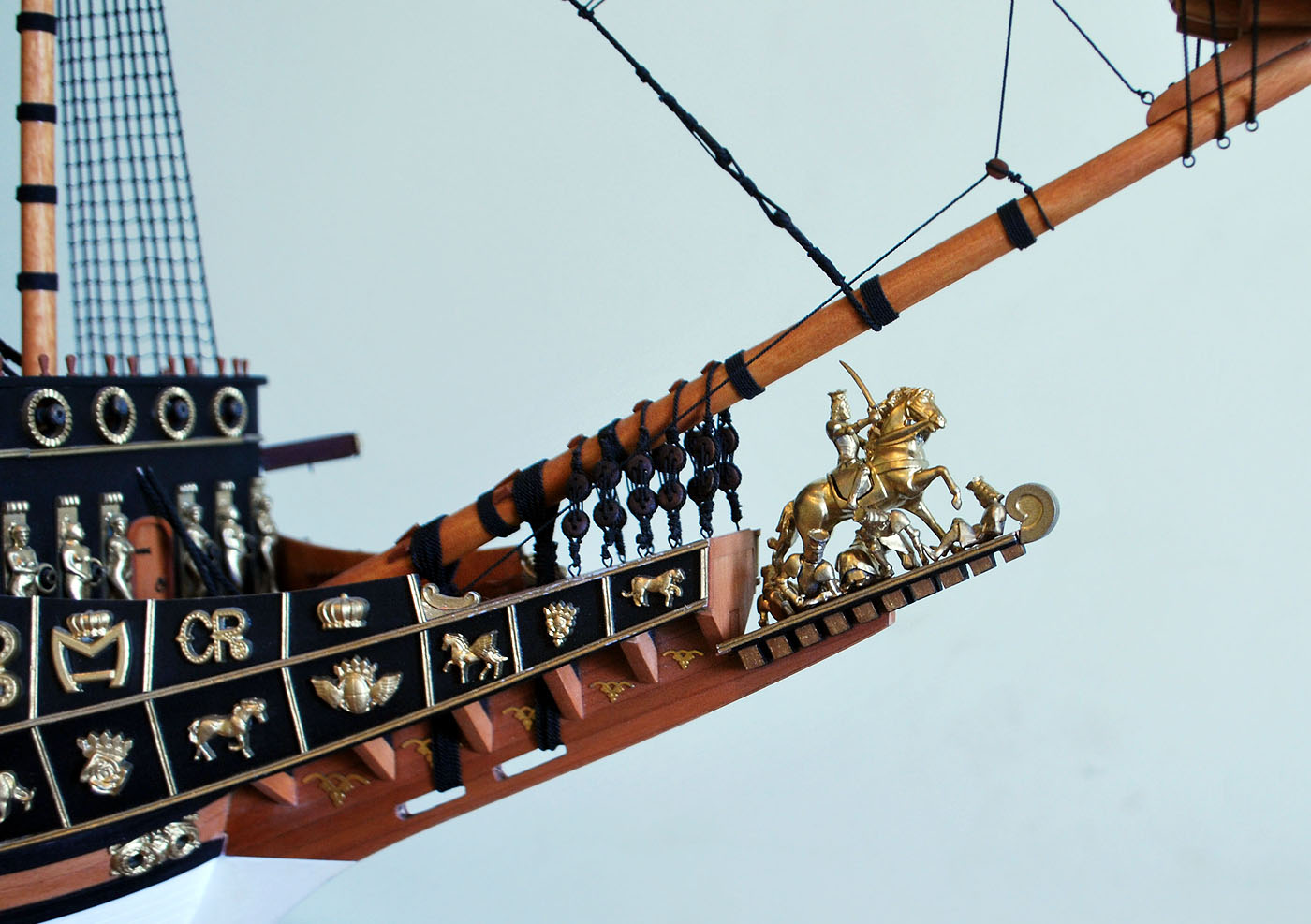

О, нет, нет, нет. Носовая фигура собрана, хорошо покрашена и ждет своего часа в коробке. Конечно мне не нравится размер этих фигур и больше нравится вид вообще без носовой фигуры, но переделывать??? Я делаю Повелителя уже 5 лет, порядком устал от него, а впереди паруса, которые точно делать заново. Уже ждут в очереди еще 3 корабля в разной степени готовности.
Когда я начинал эту ветку, то обозначил уровень переделок как "минимум", только самое критичное. Увы, не получилось. Теперь хотелось бы просто не дать задней и довести модель до конца.
Сообщение Sniper » 04 май 2022, 14:06
керва писал(а): ↑04 май 2022, 11:53 Как будете крепить. Считаю секундный клей не самое оптимальное решение... При любом, даже не большом встряхивании модели при переноске, уверен она (гальюнная скульптура) будет отваливаться... Хорошо бы припаять ? но силумин ? ...
Насколько я помню у всадника изначально предусмотрены штифты в ногах лошади для крепления к основанию. Остальные фигуры полегче и пока прочно сидят на секундном клее. Самое критичное место - крепление всей конструкции на форштевень, но там посадка внатяг, большая площадь соприкосновения, соединение дерево-дерево, так что думаю Titebond выдержит.

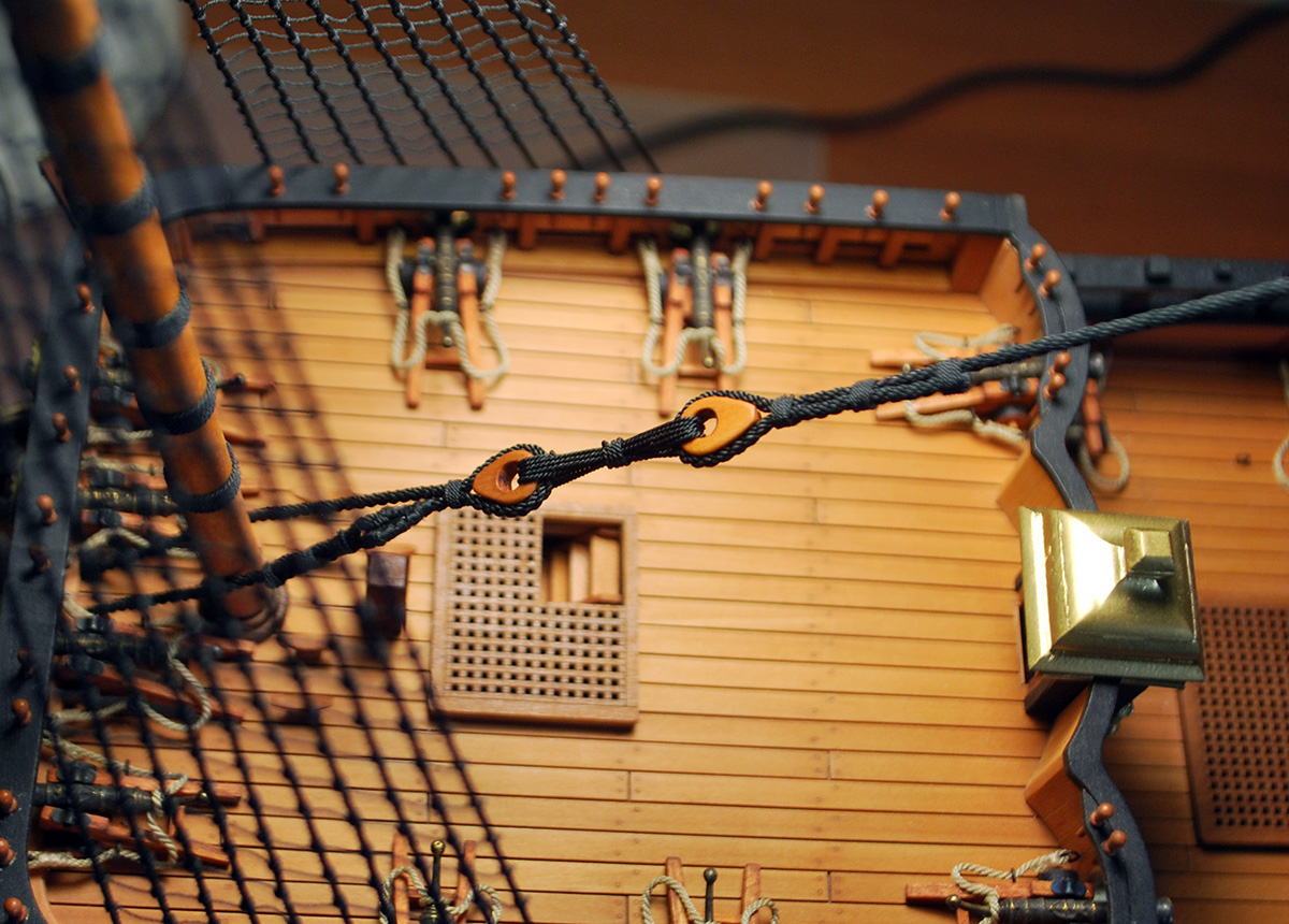

ar_tem_raz писал(а): ↑06 май 2022, 16:03 Здравствуйте, коллега, а можно попросить несколько фото фордека вашей модели Повелителя с близкого расстояния. Я сейчас как раз ломаю голову над деталями ограждений. Очень бы помогли мне!
Ограждение фордека сделано по инструкции журнала. Фото на 25 стр. этой темы.
Из изменений только врезка колокольни на 31 стр. и перенос кофель-нагельных планок из центра к краям.
Видно здесь
download/file.php?id=25932&mode=view

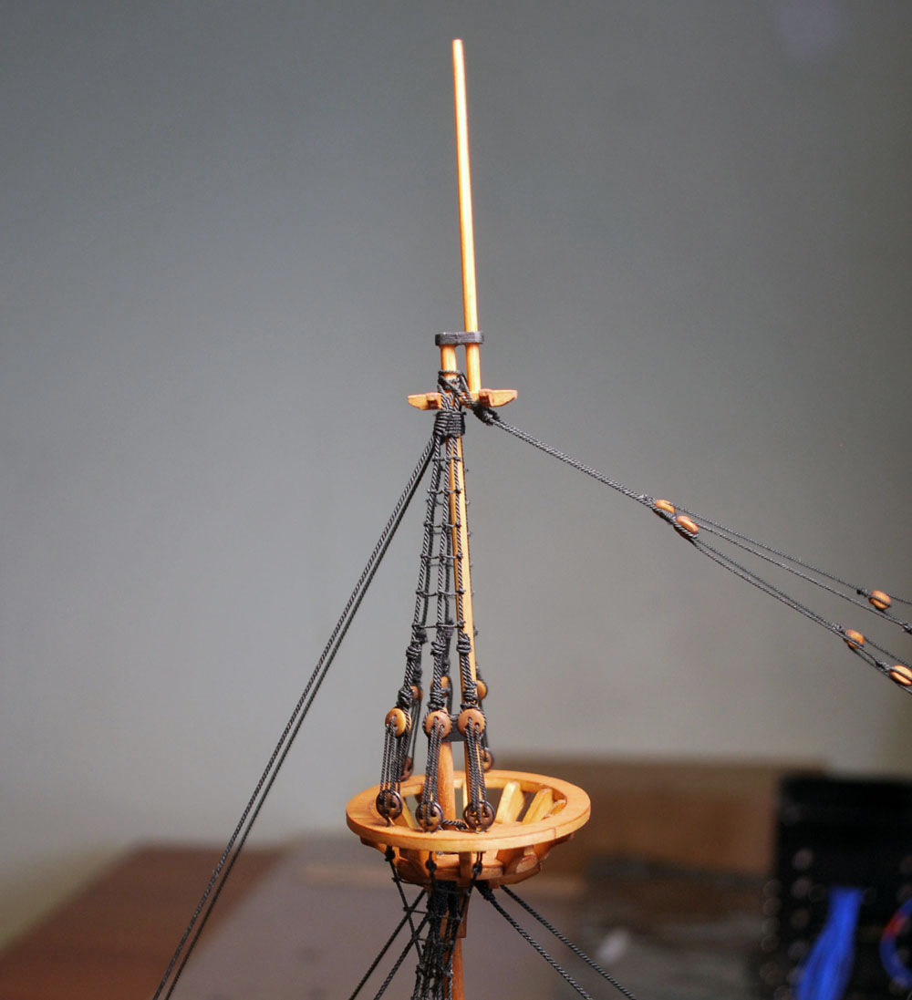

Сообщение Sniper » 24 май 2022, 22:16

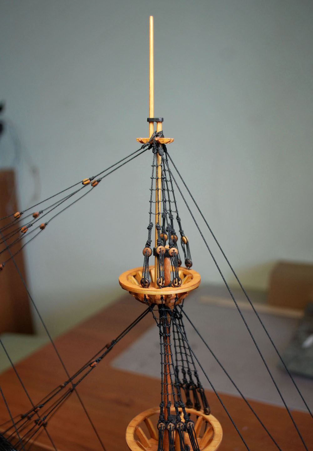

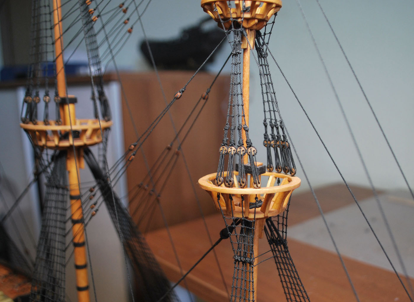

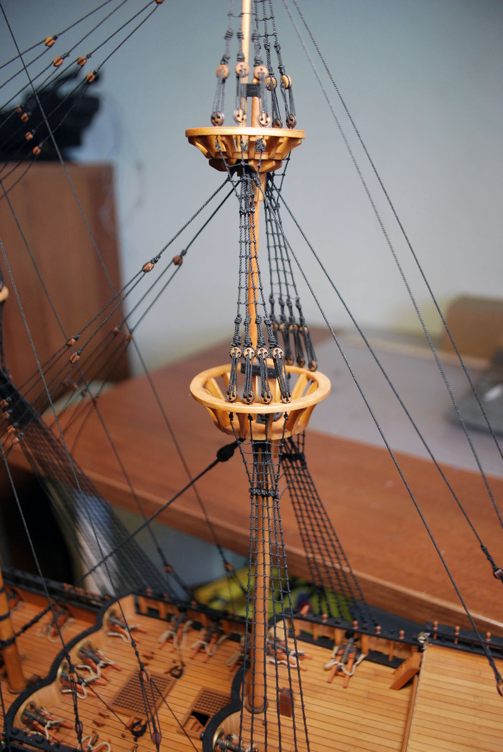

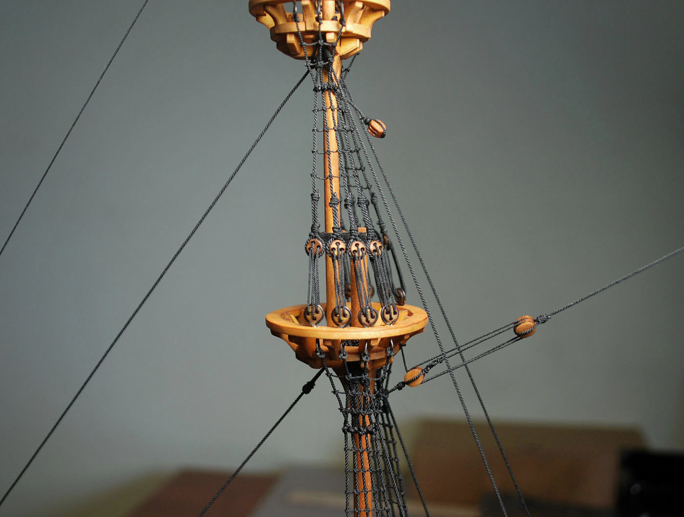

Немного крупных фото вант и марсов
Сообщение Sniper » 24 май 2022, 22:18
и еще

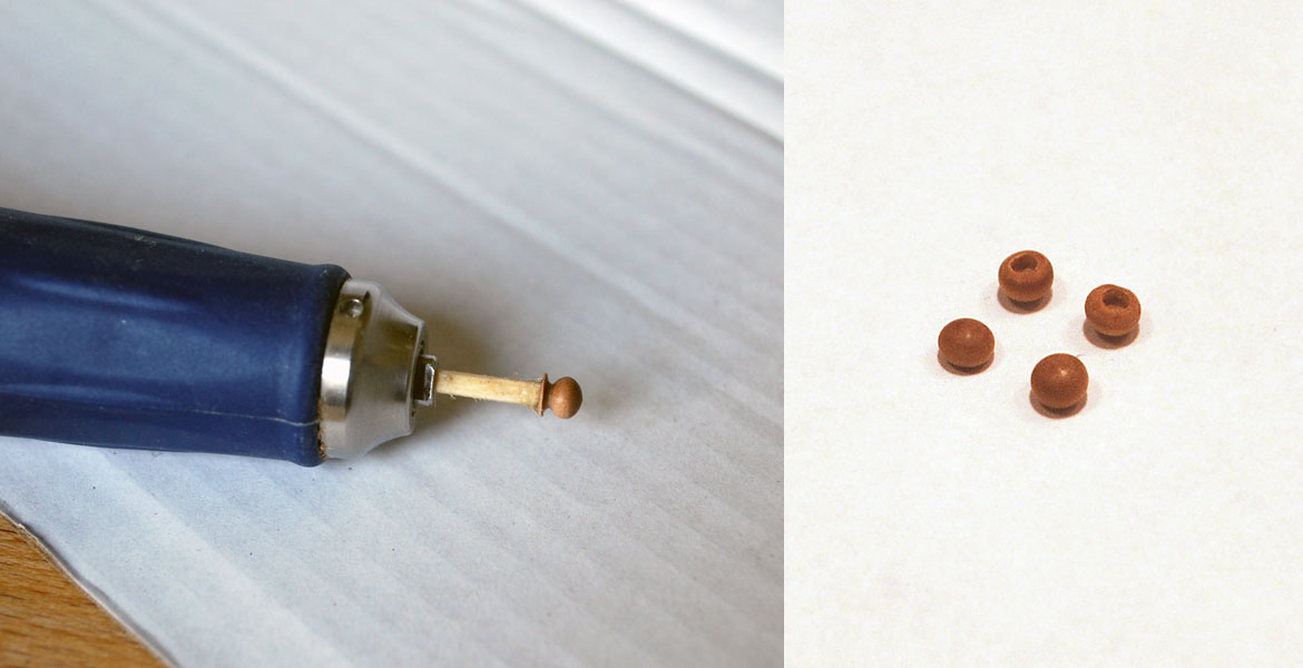

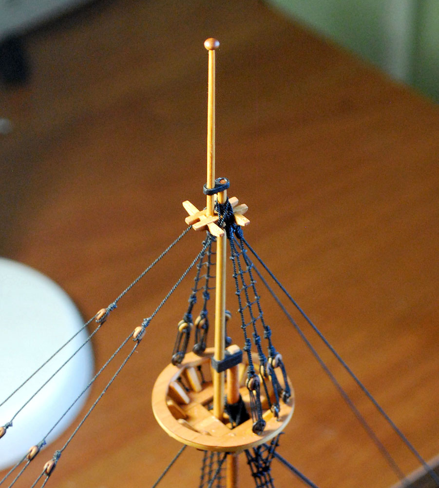

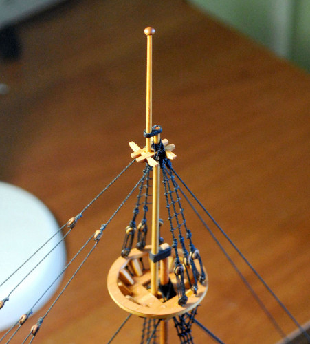

Продолжение следует. Стал ставить флагштоки и чуть не натянул ванты по журналу, а ведь их на изображении Повелителя нет. Это изобретение более позднего времени. Зато журнал обошел вниманием такую важную деталь как клотик. А без клотика флагшток выглядит незаконченно, просто как палка. Надо исправлять!
На гравюре Пейна хорошо видна форма клотика, близкая к шару. Подходящей круглой заготовки не было, выточил четыре клотика надфилем, наклеив кубик на спичку и зажав в гравёре.

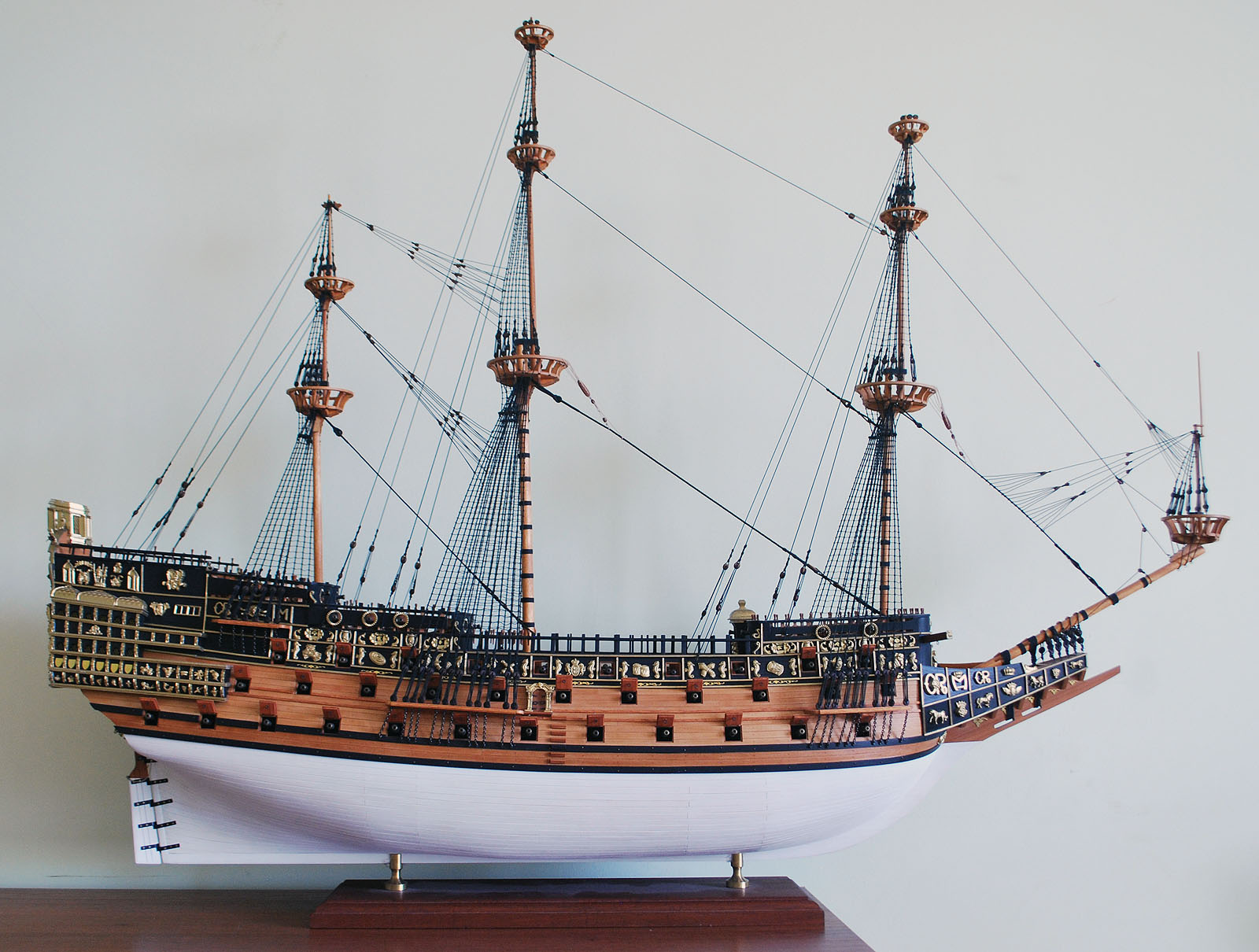

Пришла ее очередь, поставил носовую фигуру.
Сообщение Sniper » 27 май 2022, 18:05

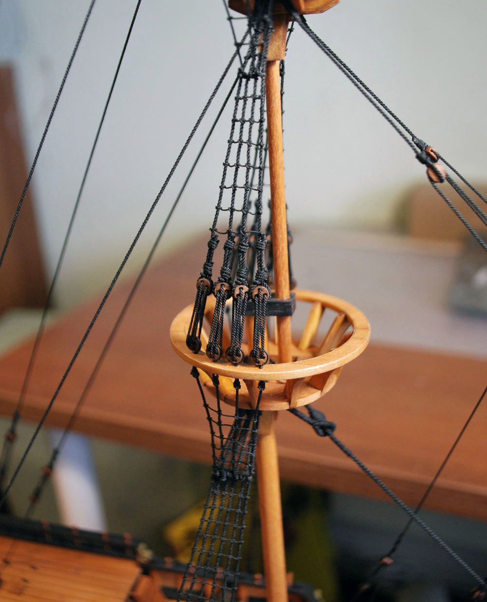

Закончен стоячий такелаж, на него ушло 3 км нити.
Сообщения: 317
Поблагодарили: 140 раз
Сообщение skodovod » 28 май 2022, 05:45
Sniper писал(а): ↑27 май 2022, 18:05 Закончен стоячий такелаж, на него ушло 3 км нити.
Доброе утро. Блоки сами делали или покупали, судя по фотографиям они у вас не журнальные.
Сообщение Sniper » 28 май 2022, 07:41
Большие блоки стоят от Фальконета, а мелкие - из журнала, доработанные. Форму им придал более округлую шкуркой, потом морилкой и маслом. В темном цвете они поизящней выглядят, чем в исходном светлом.

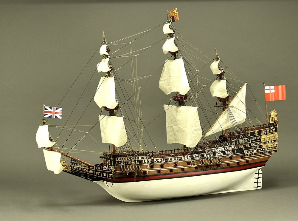

Сообщение Sniper » 30 май 2022, 22:17

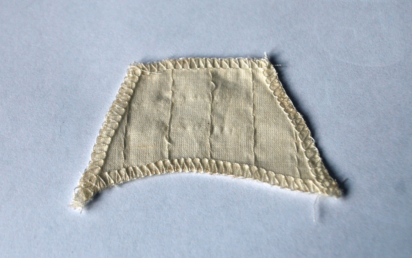

В начале стройки я думал, а не сделать ли такелаж без парусов? На музейных образцах смотрится очень интересно. Но мои домашние требуют, чтоб был корабль под парусами. Будем делать!
Беглый взгляд на журнальные паруса способен вызвать тоску. В какую светлую голову пришла идея так мощно заоверлочить край? Сама ткань по качеству вроде неплоха, цвет приятный, но эта кривая линия и края ... ужас.
Есть у меня паруса от патворка "12 Апостолов", так нормальные паруса то делала Артесания с Деагостини. А тут ...
Ставить такие паруса в оригинальном виде совсем не хочется. Правда и опыта по пошиву новых парусов нет у меня никакого.

Беглый взгляд на журнальные паруса способен вызвать тоску. В какую светлую голову пришла идея так мощно заоверлочить край? Сама ткань по качеству вроде неплоха, цвет приятный, но эта кривая линия и края ... ужас...
Думаю не скажу Вам ничего нового, нужна информация, чтобы понимать куда двигаться, без информации никуда! Где же её взять? Можно посмотреть здесь:
https://www.shipmodeling.ru/phpbb/viewt ... =9&t=73787
А можно на похожих форумах. Если ответа не нашли, можно спросить уже там. Здесь коллег с достаточным опытом по пальцам пересчитать можно.
Надеюсь никого не обижу этим. 🖖🙂
Сам же считаю, что переделывать журнальные паруса нет смысла. Лучше обрести, как модно сейчас говорить, "нужные компетенции" и сделать их самому.

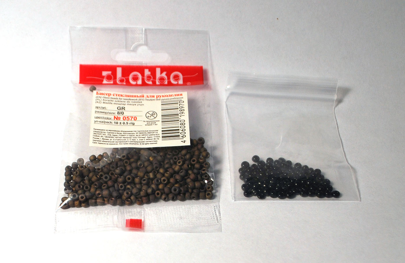

Давно уж смотрю на ракс-клоты из черного блестящего бисера в журнале, желание их заменить меня не покидало. В реальности это были точеные деревянные шары и черный цвет им совсем не подходит. И вот оно, купил в магазине для хобби Леонардо бисер за 40 р. цвета кофейного зерна. Может кому пригодится.

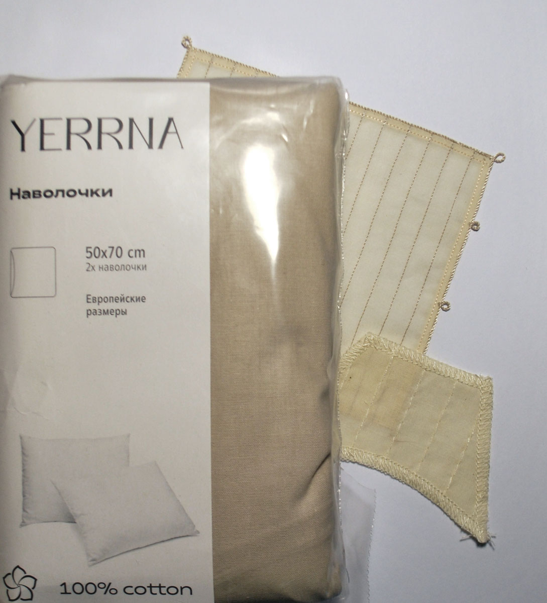

Шить паруса, да но из чего? Ткань батист, но лучше перкаль. Однотонную и нужного оттенка найти трудно. Белую надо красить и вроде бы чаем :mrgreen: Пару лет назад щупал в IKEA наволочку DVALA, тогда подумалось что из такого перкаля хорошо выйдут паруса, а купить еще успеется. Но где сейчас та IKEA?
А замену той наволочки DVALA делает российский производитель и цена будет пониже чем за ткань для парусов в магазинах для моделистов. Цвет конечно потемнее в сравнении с парусами из журнала и парусом от Фальконета, но мне он нравится.
