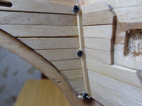

Материала для рамок портов квартер-дека, полученного от “ДЕАГОСТИНИ”, хватило только на пушечные порты (20 шт.). Рамки портов якорных цепей выполнил из остатков черновой обшивки 25 мм — сначала склеил трубки, а затем обработал по наружным поверхностям до получения размеров 67 мм.
Каждую рамку отмерял и отрезал от трубки с запасом ~ 1 мм по месту установки, т.к. наружный и внутренний торцы имеют разные угла наклона по отношению к вертикали — по положению бортов. Перпендикулярность рамок к борту выставлял визуально, а горизонталь выставлял по уровню — в рамку вставлял оправку, на которой склеивал трубки и сверху на оправку прикладывал уровень.

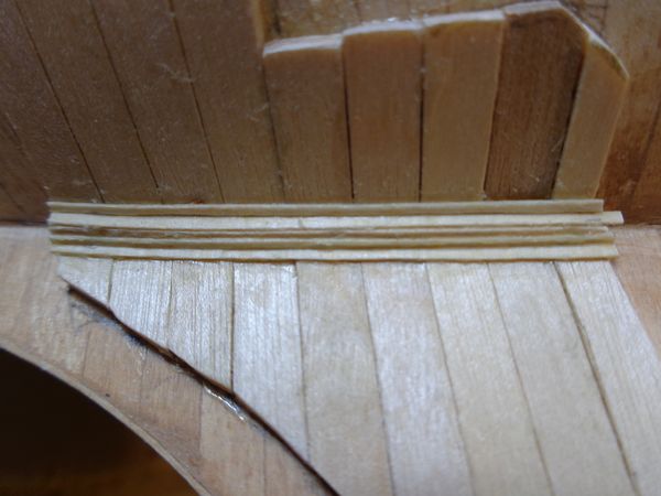

У меня наружная поверхность чистовой обшивки не уложилась достаточно гладко (без зазоров и с плавной обводкой линий корпуса) по черновой обшивке по следующим причинам:
• планки чистовой обшивки, полученные от “ДЕАГОСТИНИ”, различаются по толщине и ширине;
• ширина реек чистовой обшивки составляет 5 мм по номиналу и этот параметр для масштаба 1:100 является завышенным ~ в 2 раза. При этом толщина реек 0,6 мм для масштаба 1:100 является заниженным параметром ~ в 2 раза;
• в зоне кормы кривизна корпуса модели самая сложная.
Исходя из состояния наружной поверхности чистовой обшивки модели я принял решение, что буду шпаклевать все неровности и зачищать наружную поверхность модели до получения приемлемой для меня кривизны и гладкости, шпаклевать и зачищать, шпаклевать и зачищать… Затем грунтовать и красить. Раздумывал о том, — как оформить видимые стыки между досками реальной обшивки оригинала модели, — но в моём случае это будет проблематично. Да и у меня ж опыта в этом деле совсем нет.
Чтобы получить вид наружной чистовой обшивки как на реальном корабле — надо было использовать рейки ~ 3х1...1,5 мм (для масштаба 1:100) и без последующих шпатлёвок и шлифовок. В этом случае и стыки реек будут оформлены и видны, эти рейки в самых сложных местах корпуса модели можно уложить без проблем.
Но это всё уже более высокий уровень мастерства моделиста, чем у меня. Возможно — в следующих проектах у меня получится повысить свой уровень мастерства моделиста и тогда… Не буду загадывать (хочешь рассмешить Бога — расскажи ему о своих планах).

Владимир Стефанович, добрый вечер! Я думаю что купить необходимые рей по размерам все-же не так будет дорого.
Но модель от этого только выиграет. Да и по трудоемкости не намного больше.
С уважением ПСП.
С уважением ПСП.

Здравствуйте Владимир Стефанович!
Я тоже за старую, проверенную временем технологию строительства корпуса модели. ( После черновой обшивки наложения рейками - чистовой обшивки.) Тем паче, её же советуют разработчики модели "12 А" от ДеА. Это убережет вас от неожиданного появления микротрещин на лако и крашенной поверхности корпуса модели. Выделить стыки и сами доски чистовой обшивки советую вам обводя грани рейки обшивки черным перманентным маркером. Технологию работы с чистовой обшивкой я описал в своей работе над корпусом "Повелителя морей" на 68 странице своей веточки. viewtopic.php?f=106&t=296 Пользоваться вместо маркера мягким простым карандашом я не советую, получается дополнительная грязь от графита... Удачи Вам и Здоровья!

Мой вариант отделки чистовой обшивки корпуса Апостолов: Светлый пояс - распущенная на маркетке липовая ученическая линейка.
Черный пояс: Мелкие бамбуковые планки из настольной, декоративной китайской салфетки. Планки салфетки предварительно долго ( одна неделя ) морились в морилке цвета "Эбен". Не спорю, корпус корабля получается темным и мрачным, но с другой стороны 120 пушечный линейный корабль далеко не прогулочная, увеселительная яхта!

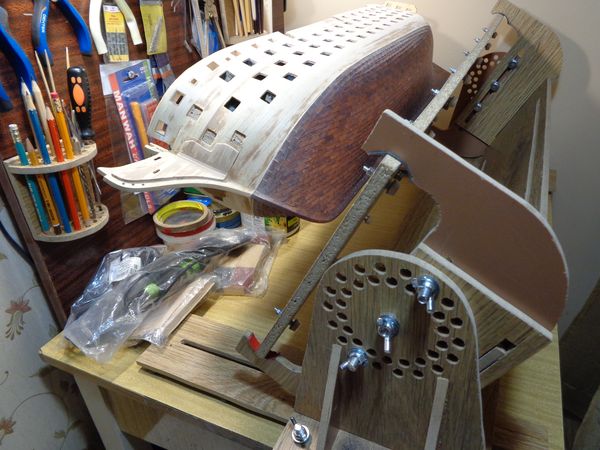

Заметка по чистовой зачистке наружной поверхности корпуса модели.
“ДЕАГОСТИНИ” предлагает выполнить зачистку наружной чистовой поверхности корпуса модели после прорезки всех полупортов (по два с правого и левого бортов и один в районе бушприта) и обрезки до высоты 16 мм участков фальшборта и внешнего борта между вырезанными полупортами в центральных частях правого и левого бортов. В этом случае поверхности корпуса модели в зонах вблизи краёв вырезанных полупортов будут “завалены” внутрь полупортов.
Технологически – это неправильно. Чтобы получить “правильные” поверхности внешнего борта корпуса модели и внутреннего фальшборта надо сначала, надо сначала зачистить поверхности изнутри и снаружи, а затем выполнить прорезку всех полупортов и обрезку по высоте на величину 16 мм.

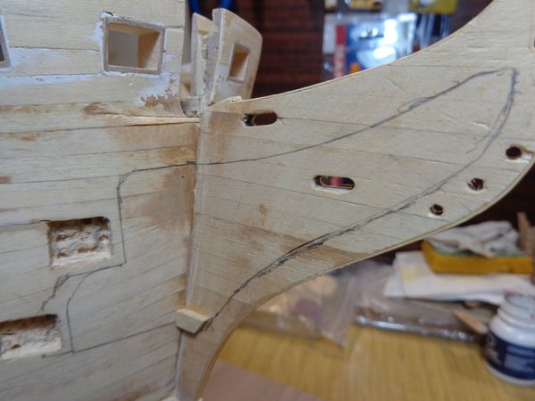

Решение о формировании конструкции и вида модели в зоне переднего полупорта буду принимать позднее.

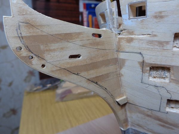

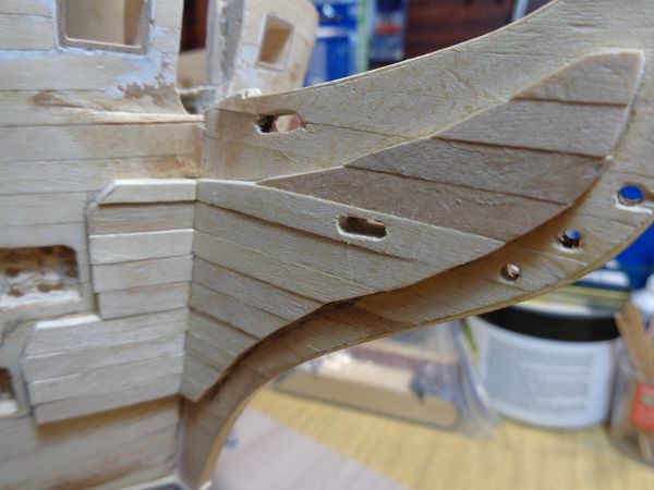

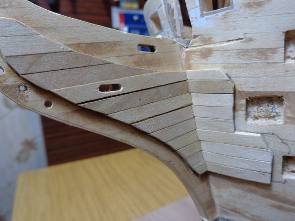

Вырезал шаблоны усиления форштевня, предлагаемые “ДЕАГОСТИНИ”, приложил к модели с двух сторон и обвёл контуры. Оказалось, что в нижней части контуры закрывают некоторые части передних портов гон-дека.
Владимир Стефанович Бухтояров
- Сообщения: 204
- Откуда: Тольятти
- Поблагодарили: 58 раз
Re: Личный дневник Владимира по сборке модели линкора "ДВЕНАДЦАТЬ АПОСТОЛОВ" М1:100 из комплекта деталей от DeAGOSTINI

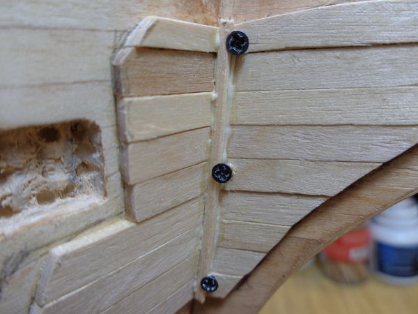

Решил изменить конструкции усиления форштевня с целью обеспечения равномерных зазоров между усилениями и портами.
Сформировал усиления по изменённым контурам.
- Сообщения: 204
- Откуда: Тольятти
Заполнил усиления форштевня в зоне перехода от корпуса модели к форштевню рейками 1,5х1,5 мм и дополнил рейками 1,0х0,5 мм с целью уменьшения слоёв шпатлёвки.

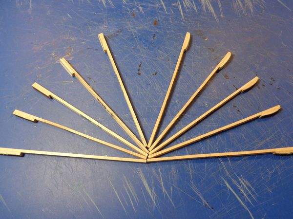

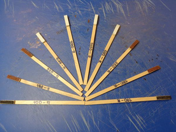

Для зачистки чернового слоя усиления форштевня, особенно с торцов, — из остатков реек 5х2 мм для черновой обшивки корпуса модели я изготовил мини шкуркодержатели с различной величиной зерна:
• основание — рейки длиной 120 мм;
• планки на концах: плоские и закруглённые — длиной 20 мм;
• кусочки шкурки по ширине реек и длиной по 20 мм зернистостью 100, 180, 320, 600 и 1000 единиц наклеил на планки.

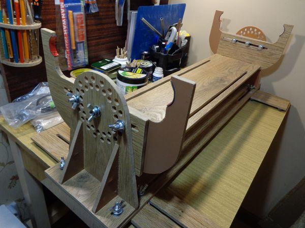

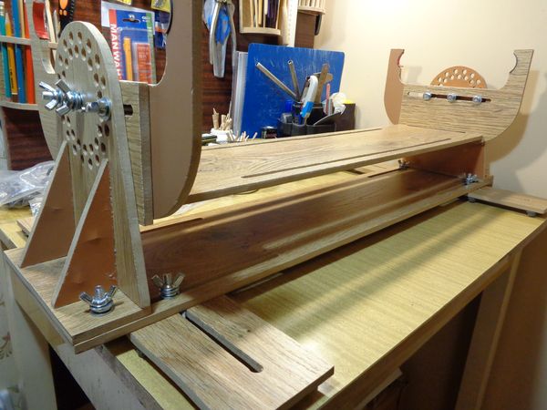

Повреждение корпуса модели при падении подтолкнуло меня к необходимости использования стапеля для дальнейшей сборки модели, т. к. вероятности повреждений вероятны на любом этапе изготовления и сборки модели.
Я спроектировал и изготовил из обрезков ламината стапель, который не универсальный, а может использоваться с моделью парусного линкора “ДВЕНАДЦАТЬ АПОСТОЛОВ” в масштабе 1:100 и других моделей, близкой размерности. В конструкции стапеля я предусмотрел зажим основания, на котором закреплена модель, и возможность поворота модели с основанием на ±90° от вертикали.
