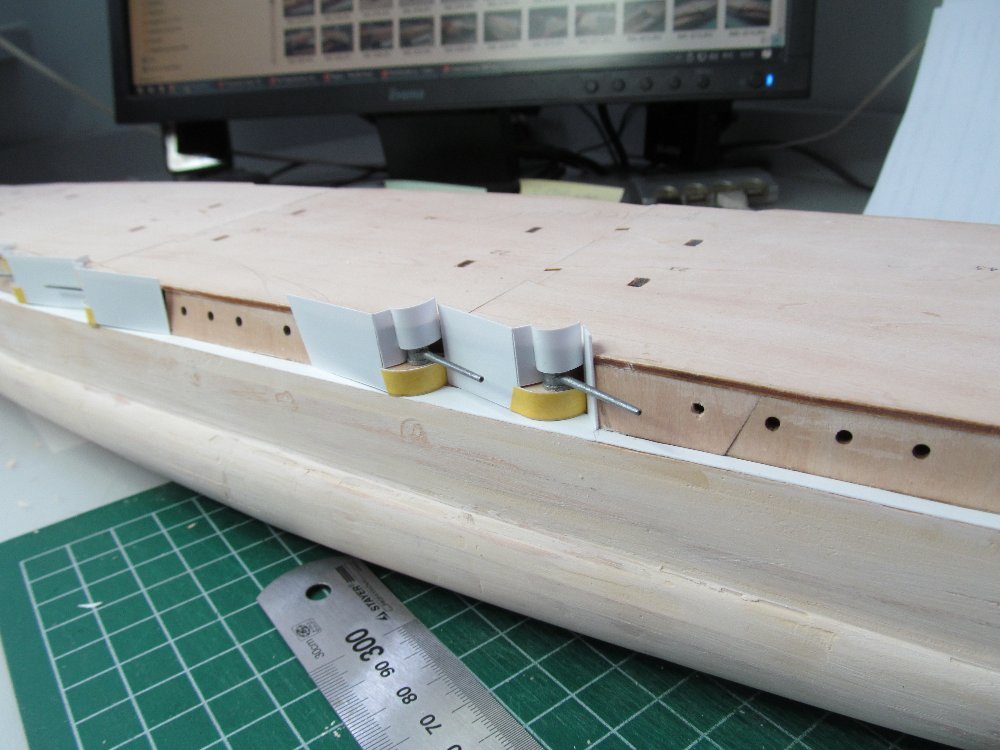

Всем привет!

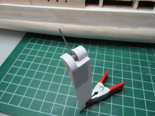

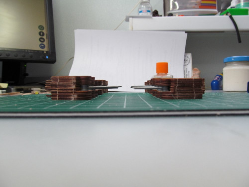

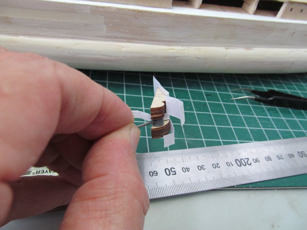

Занялся облагораживанием казематов.
Сначала проверил угол установки стволов.

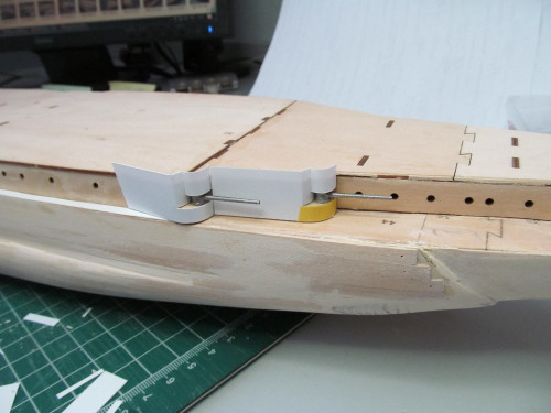

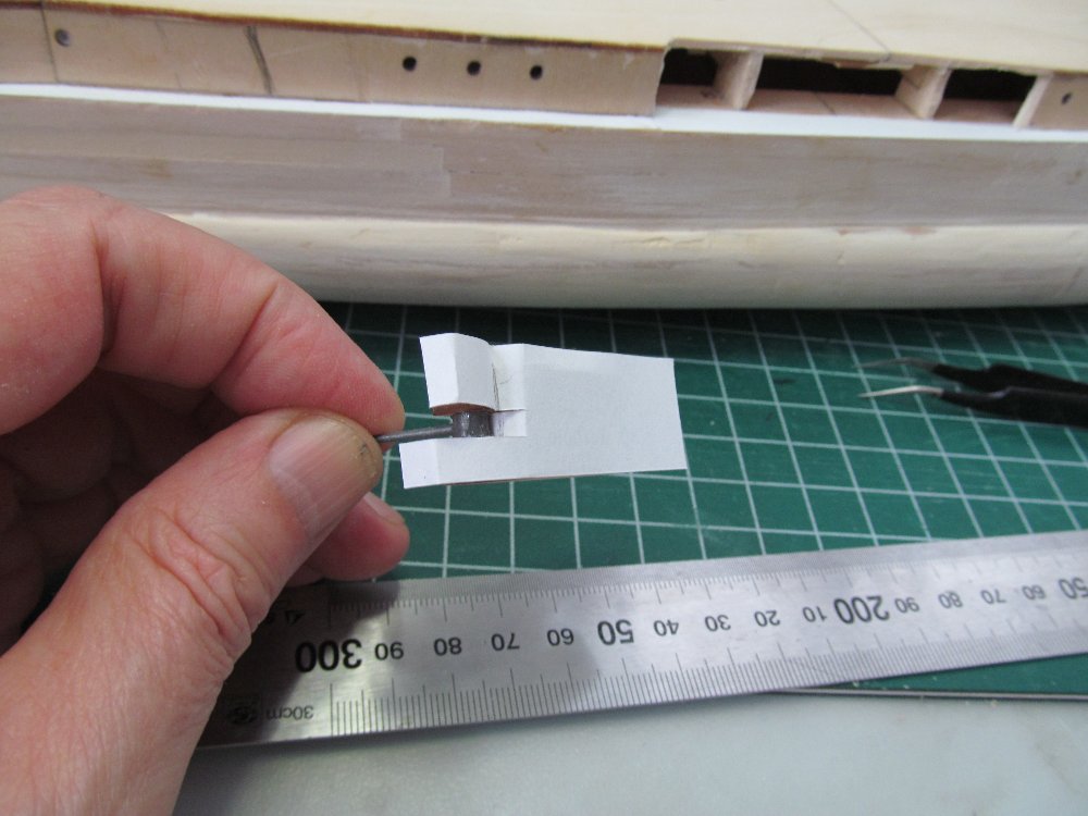

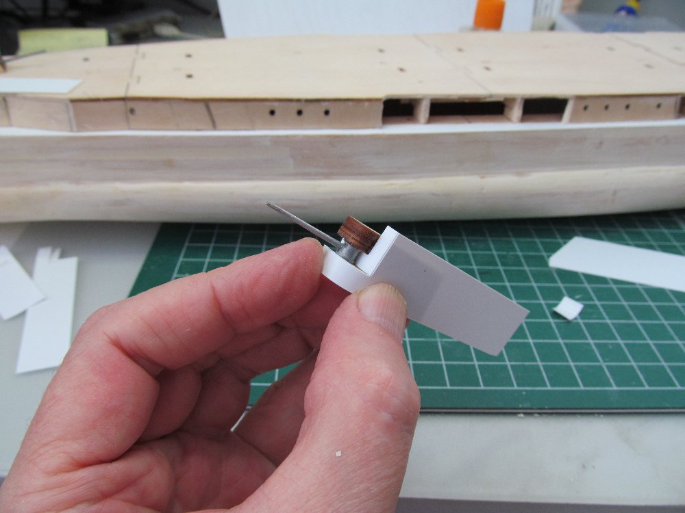

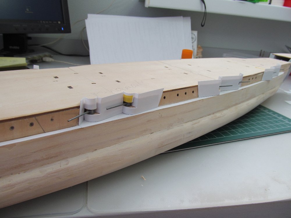

Алексей Севастополь
Консультант по сборке
Сообщения: 836
Поблагодарили: 1224 раза

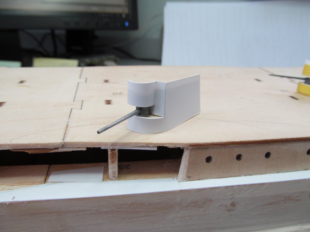

Сообщение Алексей Севастополь » 24 июл 2019, 10:19

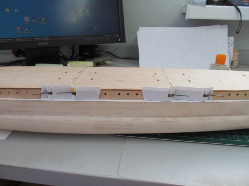

Затем из бумаги вырезал шаблон и подогнал к каземату и на его основании сделал шаблон из пластика.
Алексей Севастополь
Сообщения: 836

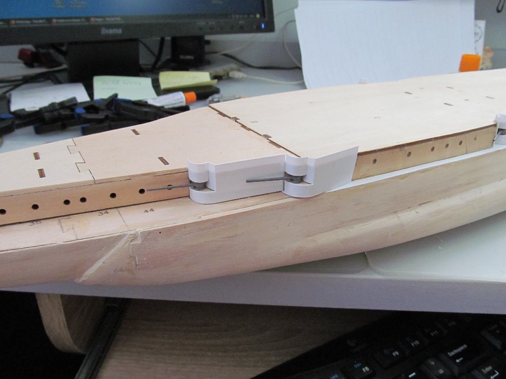

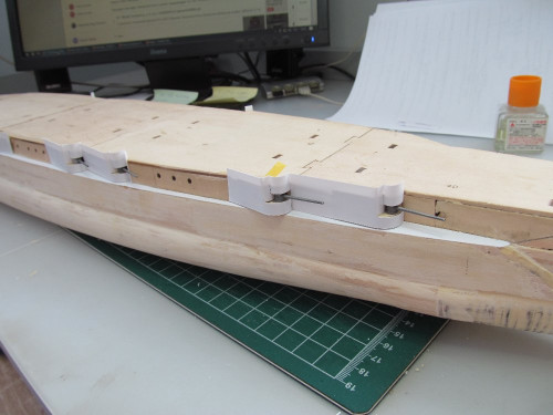

И вот первый каземат в процессе.
С Уважением, Алексей.

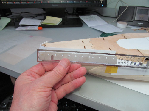

Сообщение Алексей Севастополь » 25 июл 2019, 12:35

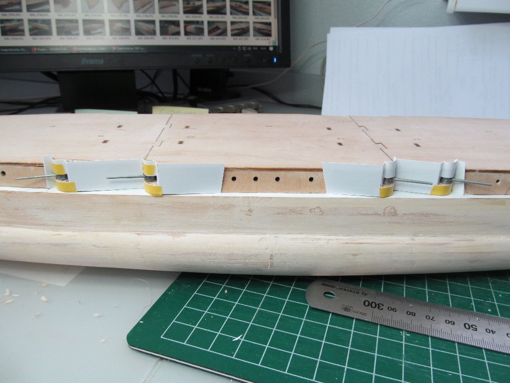

Всем привет!
Рассказываю про работу над казематами.
Алексей Севастополь
Сообщения: 836
Сообщение Алексей Севастополь » 25 июл 2019, 12:36
Алексей Севастополь
Сообщения: 836
Сообщение Алексей Севастополь » 25 июл 2019, 12:38
Пластик 0,25мм.
Клеится на ПВА и частично на циакрин (в местах наибольших изломов.

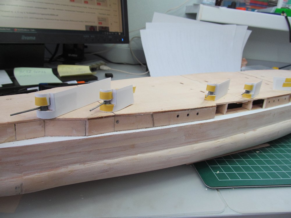

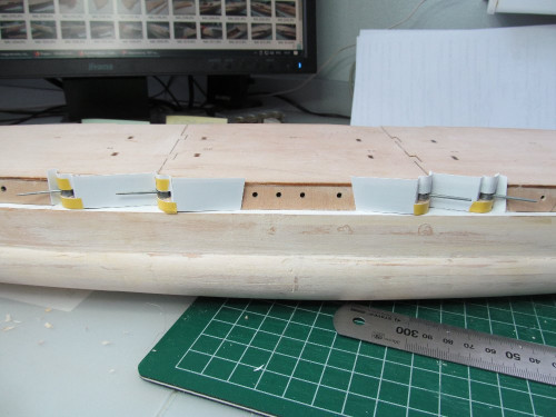

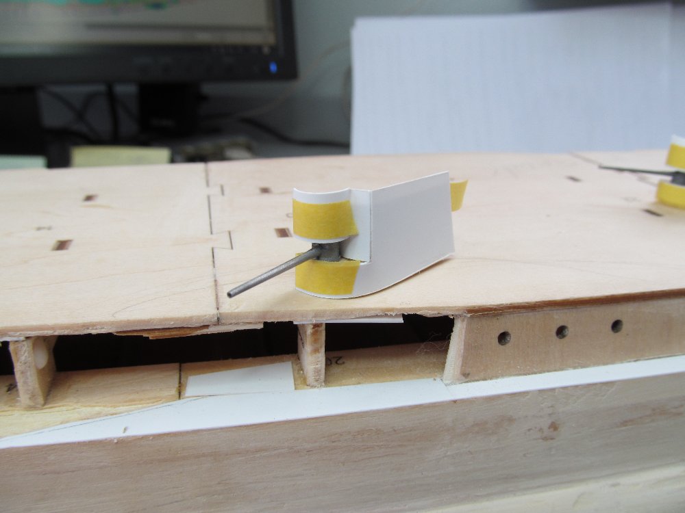

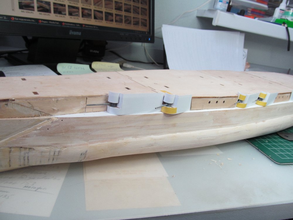

Сообщение Алексей Севастополь » 28 июл 2019, 10:46
Всем привет!
Хотели продолжения???? - пожалуйста.
Примерка казематов правого борта.
Алексей Севастополь
Сообщения: 836
Сообщение Алексей Севастополь » 28 июл 2019, 10:48

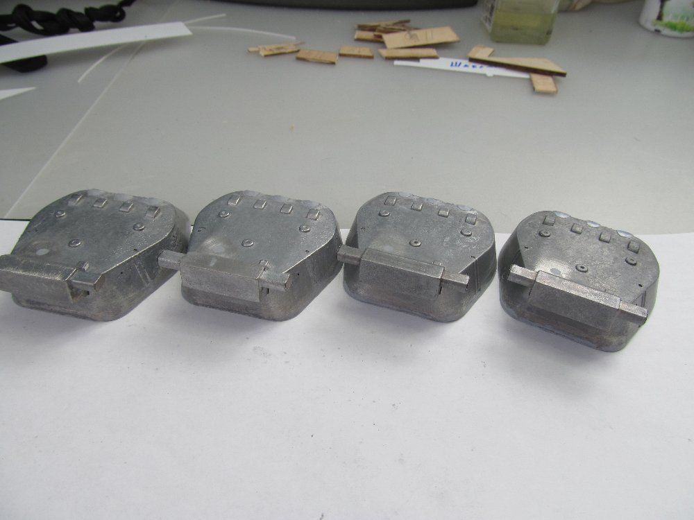

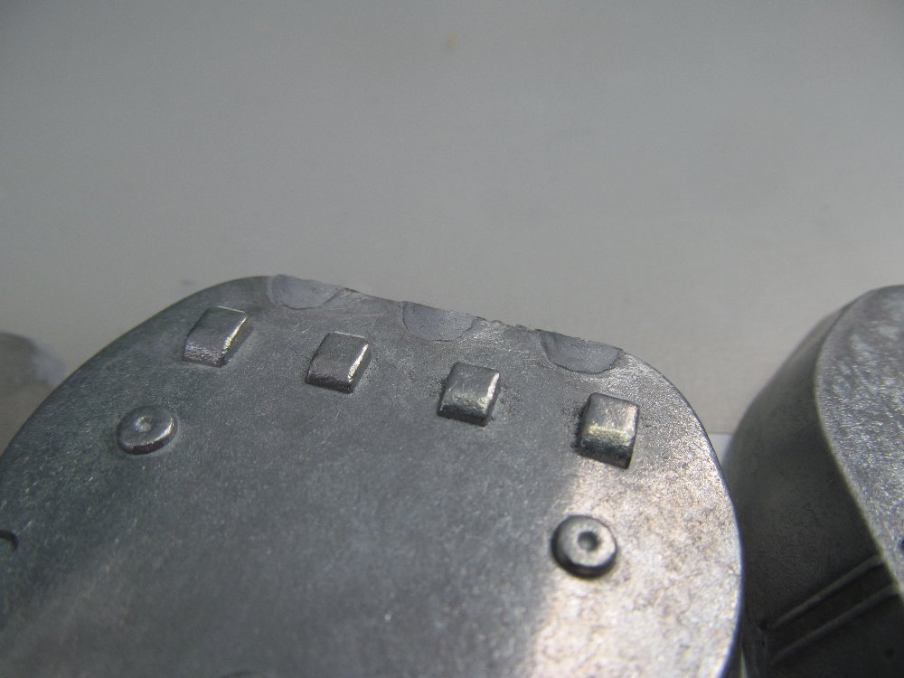

Сообщение Алексей Севастополь » 07 авг 2019, 09:58

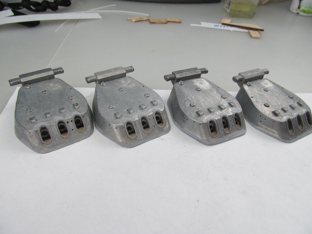

Всем привет!

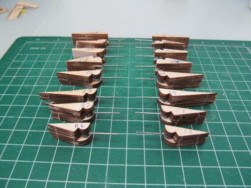

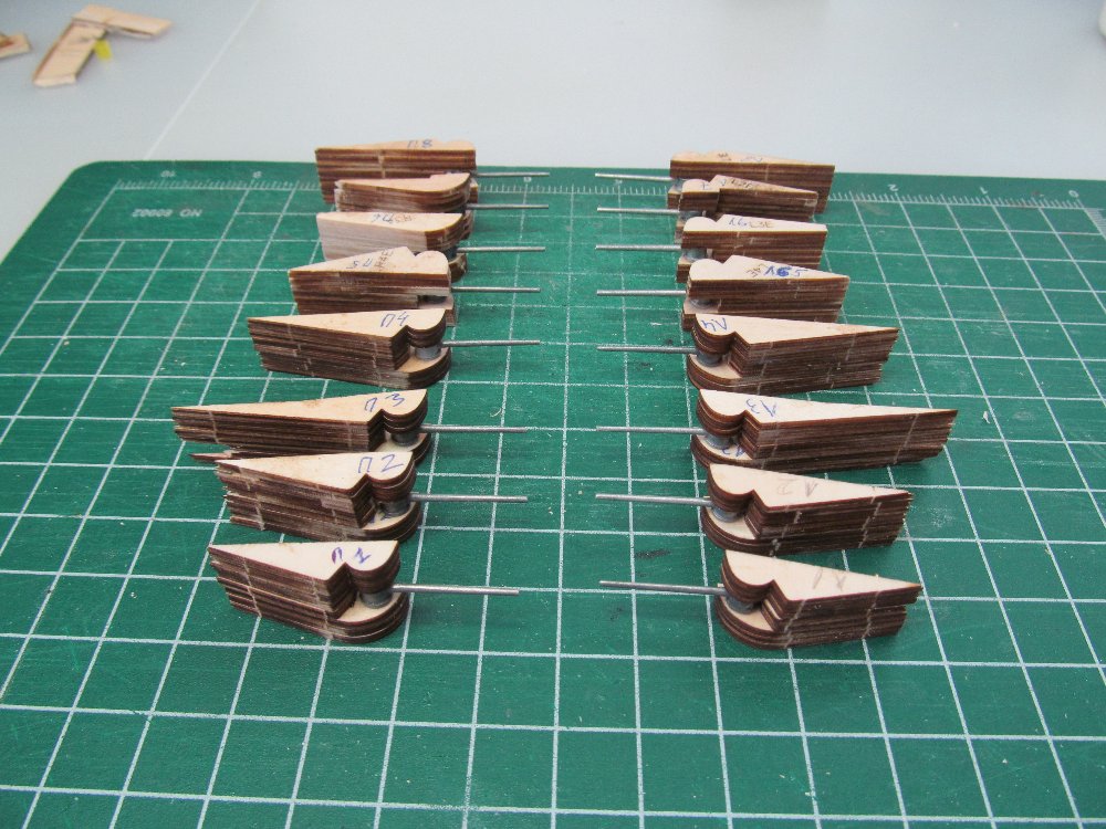

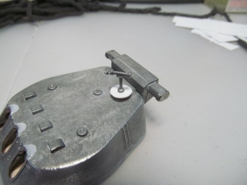

Докладываю: по корпусу пока что ничего интересного, зато довёл до более или менее приличного состояния все четыре башни ГК.
Всё засверлено под установку на башнях всякой разной мелочёвки, подняты амбразуры, зашпаклёваны ненужные в 1945 году отверстия в крышах башен под установку дальномеров зенитной артиллерии.

Сообщение Шахтинец » 07 авг 2019, 10:16
Алексей! Отверствия для дальномеров зенитной артиллерии зашпаклевали, а как это будет сочетаться с площадками для тех же дальномеров из Вашего поста от 15.12.2018 в 15-00. Как планируете их устанавливать. Вопрос возник т.к. ориентируюсь на Вашу сборку.
Алексей Севастополь
Сообщения: 836
Сообщение Алексей Севастополь » 07 авг 2019, 10:36
Привет!
Так там в основании широкий кусочек пластмассы, сточенный под небольшим углом, чтобы обеспечить горизонтальность самой площадки под дальномер, посажу на циакрин прямо на крышу башни - и вся недолга!

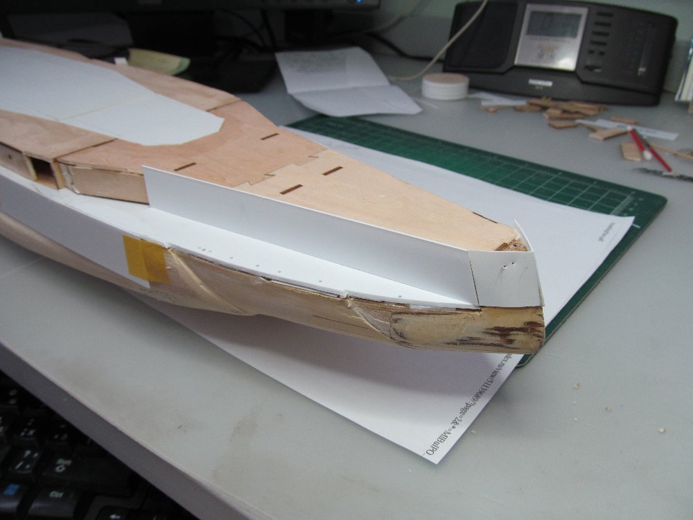

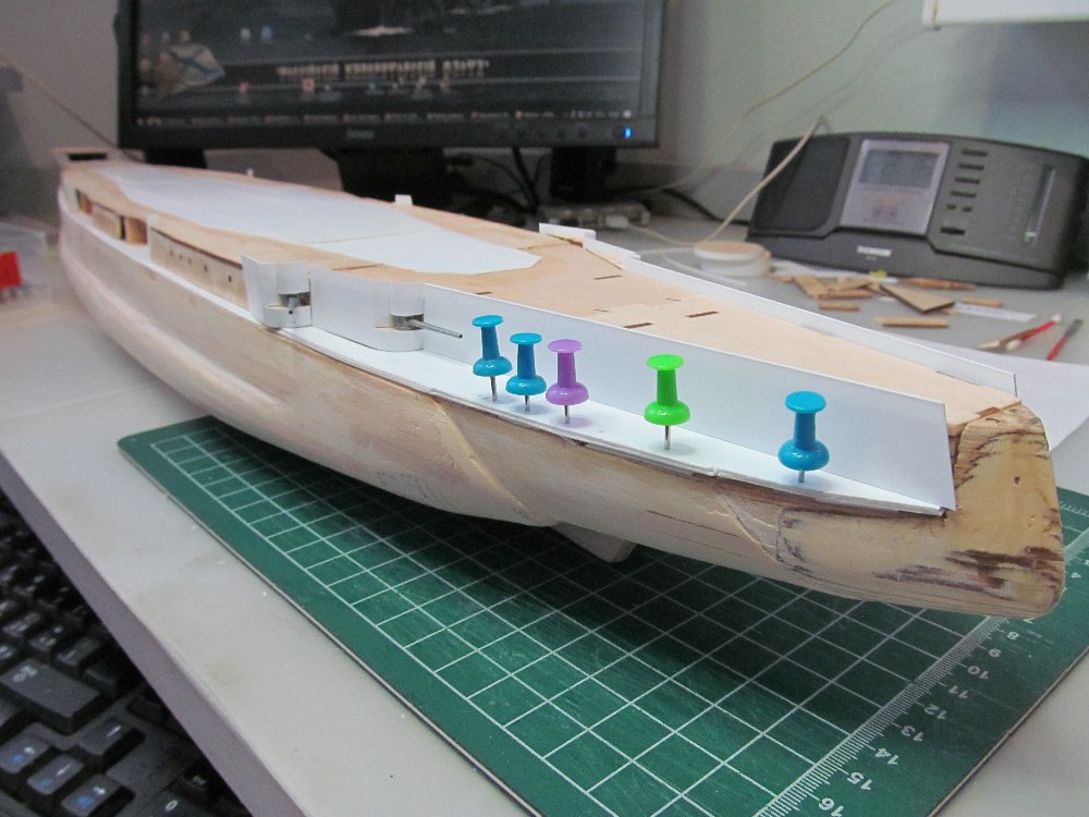

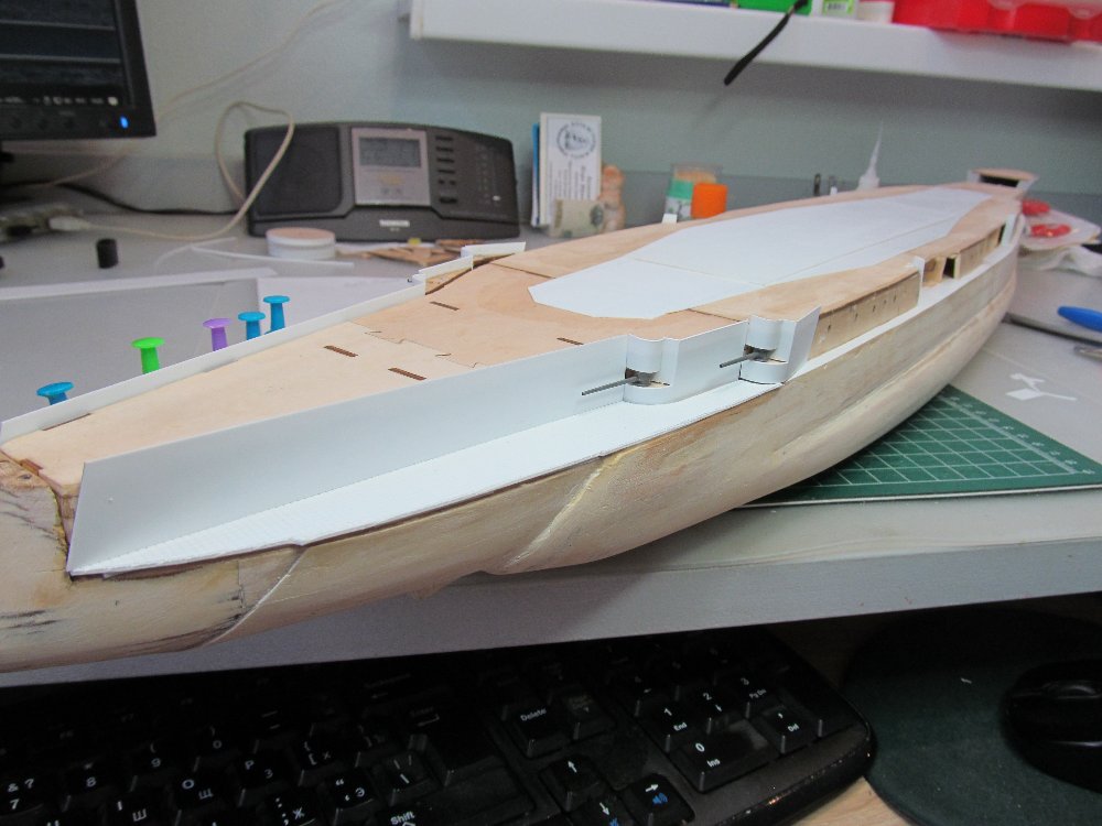

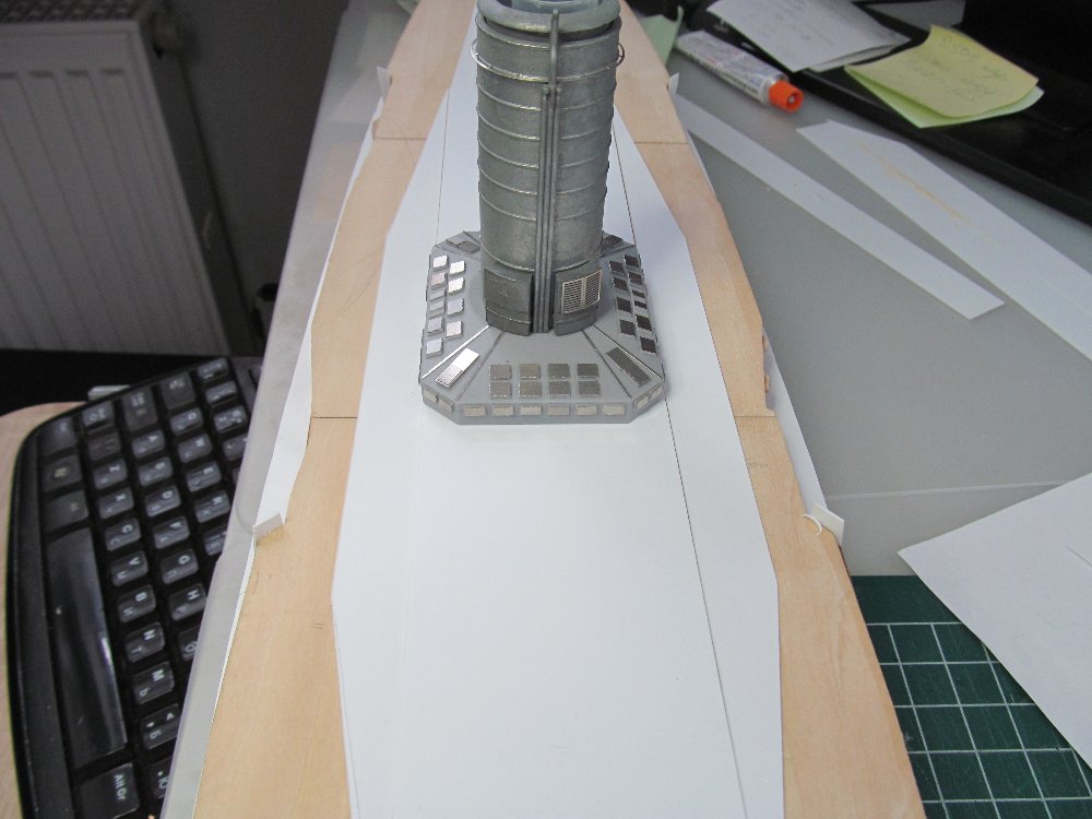

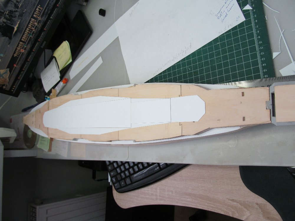

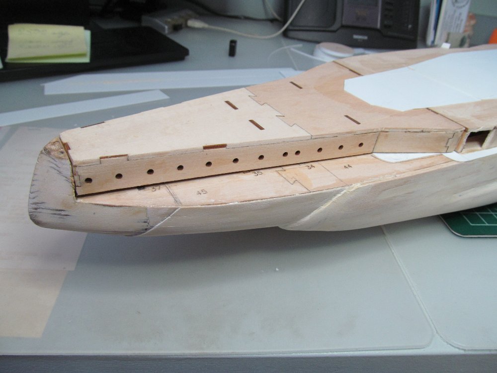

Сообщение Алексей Севастополь » 09 авг 2019, 13:59

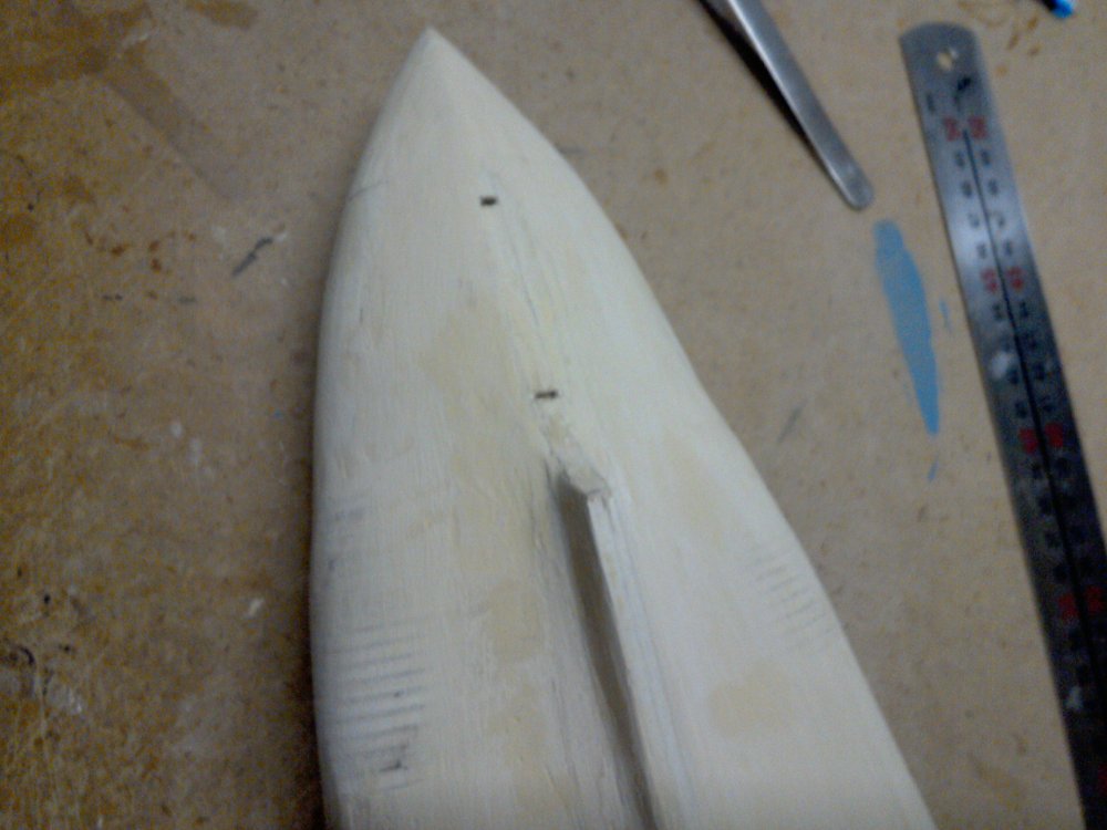

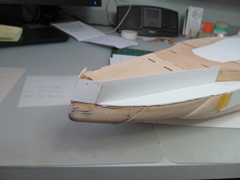

Всем привет!
Для имитации погиби верхней палубы нарастил среднюю часть пластиком от 1,0мм до 0,4мм.
Потом шкурочкой заглажу.
Алексей Севастополь
Сообщения: 836
Сообщение Алексей Севастополь » 09 авг 2019, 14:01

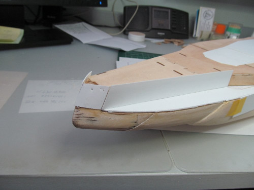

Кормовая часть корпуса, опять же по соображениям Разработчика, должна садиться на уже начисто уложенный палубный настил кормовых срезов.
Но, поскольку я иду своим непроторенным путём, то вот Вам и щель между корпусом и срезами.....
И моё решение этой проблемы - пластик.
Заодно вырезал и примерил бортовую броню над бортовыми срезами.

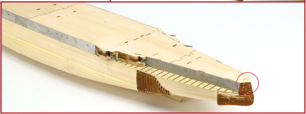

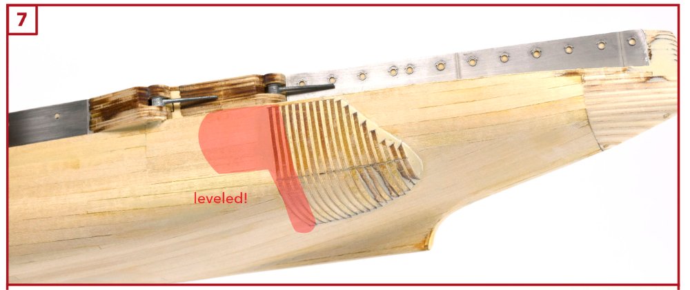

Сообщение Алексей Севастополь » 14 авг 2019, 09:28

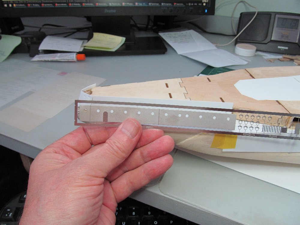

Всем привет!
Продолжаю разбирать по косточкам исходный материал.....
В Инструкции разработчика приведены вот такие картинки.
Алексей Севастополь
Сообщения: 836
Сообщение Алексей Севастополь » 14 авг 2019, 09:31
Но в текстовой части Инструкции про этот скос на сопряжении ничего не сказано (металл-то они дали с прямым углом)
Приходится исправлять.
