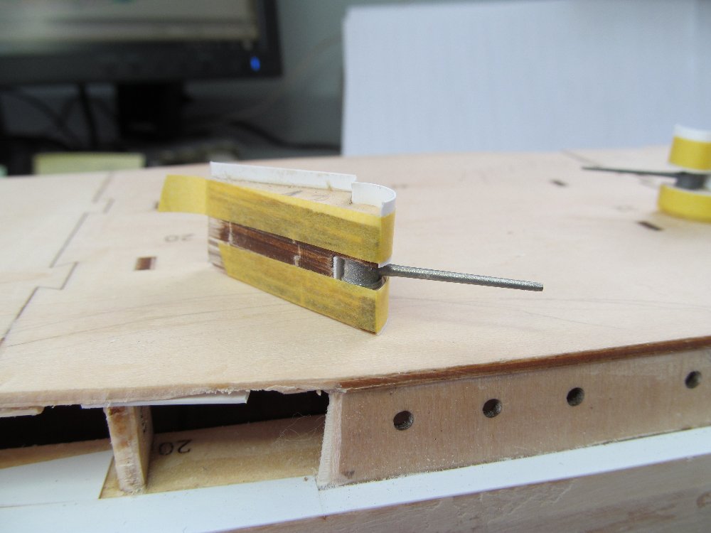

Занялся облагораживанием казематов.
Сначала проверил угол установки стволов.

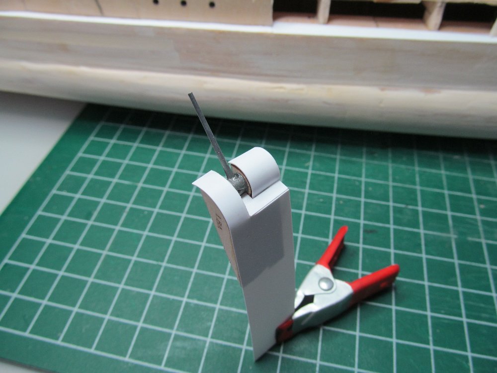

Алексей Севастополь
Консультант по сборке
Сообщения: 836
Поблагодарили: 1224 раза

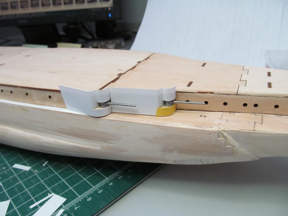

Сообщение Алексей Севастополь » 24 июл 2019, 10:19
Затем из бумаги вырезал шаблон и подогнал к каземату и на его основании сделал шаблон из пластика.
Алексей Севастополь
Сообщения: 836
И вот первый каземат в процессе.
С Уважением, Алексей.

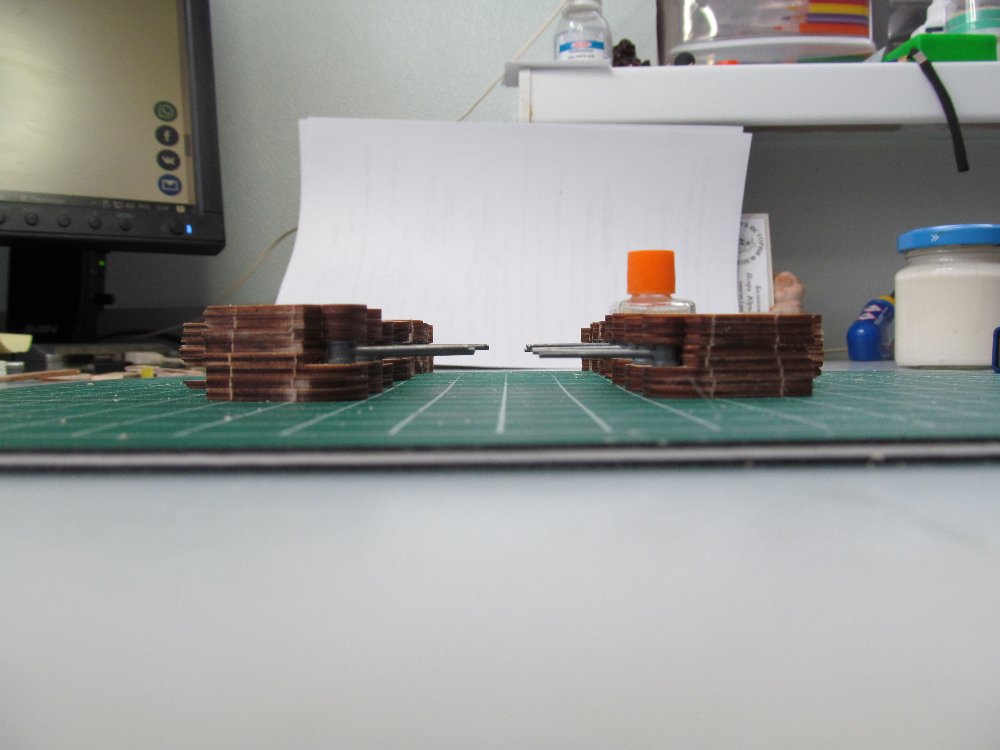

Сообщение Алексей Севастополь » 25 июл 2019, 12:35
Всем привет!
Рассказываю про работу над казематами.

Сообщение Алексей Севастополь » 25 июл 2019, 12:36
Алексей Севастополь
Сообщения: 836
Сообщение Алексей Севастополь » 25 июл 2019, 12:38
Пластик 0,25мм.
Клеится на ПВА и частично на циакрин (в местах наибольших изломов.

Алексей! А как планируете использовать коктельные трубочки, о которых писали в своем посте от 28.05.2019 в 9-50?
С Уважением Борис.
Алексей Севастополь
Сообщения: 836
Сообщение Алексей Севастополь » 26 июл 2019, 19:09
Тут есть нюанс...... даже - нюансец.
До сборки каземата в единое целое аккуратно у меня их одеть не получилось.
Планирую кусочками облагородить прямо внутри каждой сборки.
Посмотрим, что из этого получится.

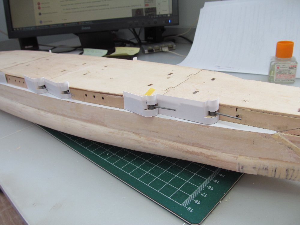

Сообщение Алексей Севастополь » 28 июл 2019, 10:46
Всем привет!
Хотели продолжения???? - пожалуйста.
Примерка казематов правого борта.

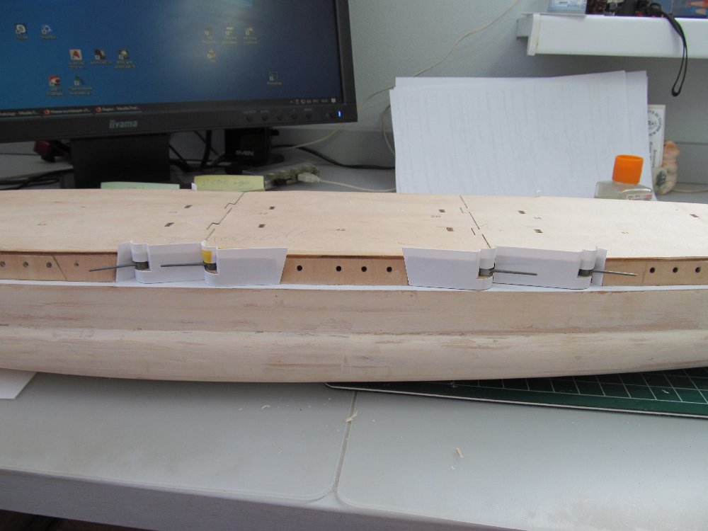

Сообщение Алексей Севастополь » 28 июл 2019, 10:48
