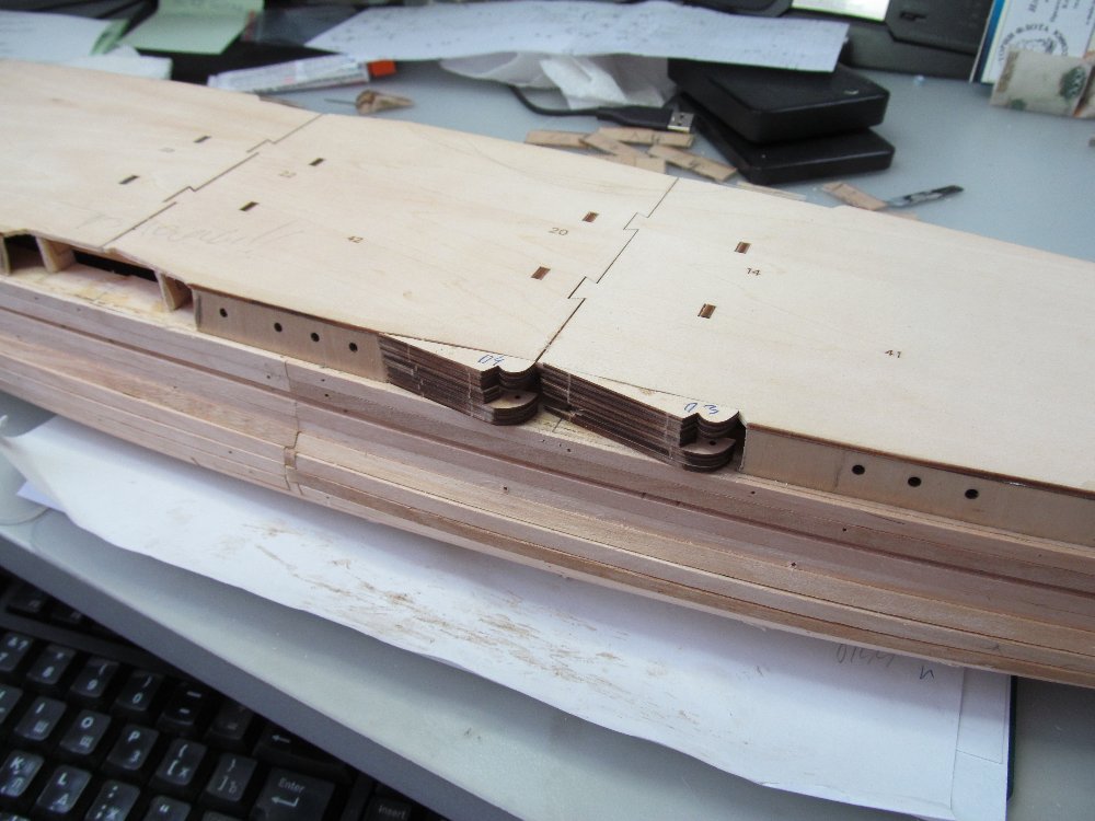

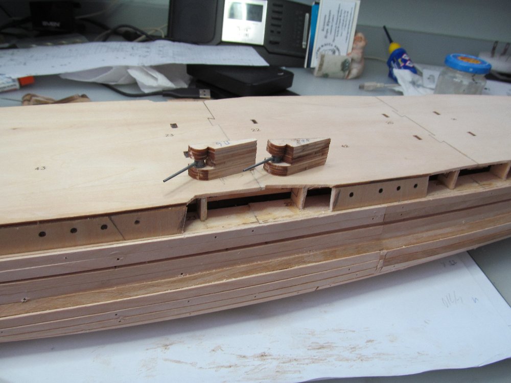

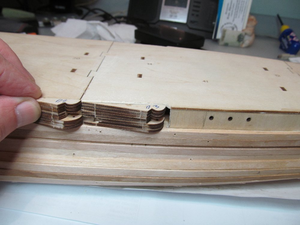

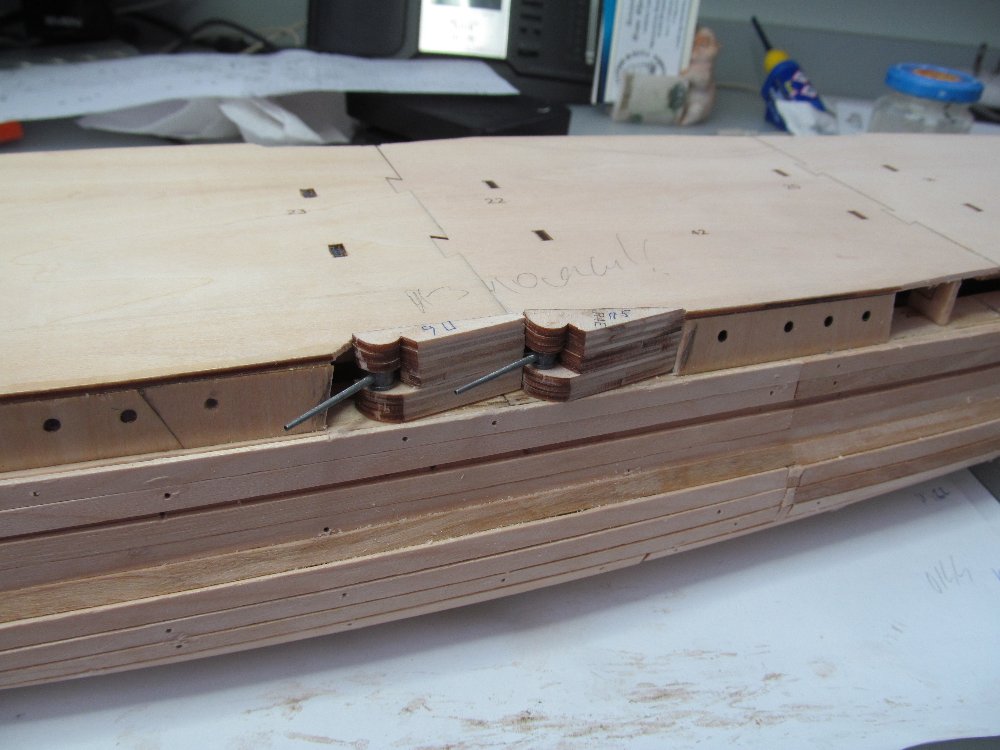

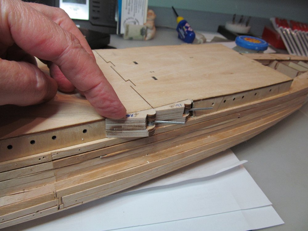

Приступил я к правке казематов.
И несколько по другому подошёл к поставленному вопросу.
Утоплены вовнутрь корпуса были только казематы четвёртые и шестые (если считать от носа корабля).
Наклон же брони казематов уже был учтён разработчиком, поэтому я решил обойтись малой кровью.
Алексей Севастополь
Консультант по сборке
Сообщения: 836
Поблагодарили: 1224 раза
Сообщение Алексей Севастополь » 30 июн 2019, 21:50
Правдоподобность конструкции модели по отношению к прототипу, я не нарушил, но просто упростил выполнение поставленной задачи.
С Уважением, Алексей.

Сообщение Алексей Севастополь » 01 июл 2019, 16:29
Всем привет!
Ещё раз сверился с чертежами и фотографиями прототипа.
Пришлось несколько подкорректировать выполненную вчера работу.

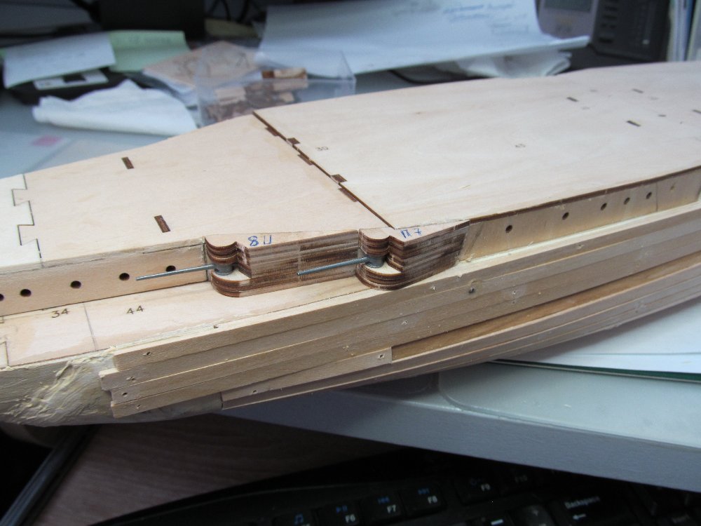

И вопрос Михаилу Викторову.
Не понял - как Вы утопили казематы №2?
У меня совершенно не получается.
михаил викторов
Сообщения: 98
Зарегистрирован: 20 фев 2018, 16:08
Благодарил (а): 14 раз
Поблагодарили: 101 раз
Сообщение михаил викторов » 01 июл 2019, 17:33
По каземату №2 (второй от кормы) Сначала уменьшил ширину на 3мм с каждого борта кормовой палубы( та что идет отдельно) в районе выступа каземата. Потом уменьшил на 3 мм шпангоут №30 (основная палуба). Так как в районе прилегания каземата к борту есть наклон борта то я убрал этот наклон. После этого каземат встал как влитой. С уважением.
Алексей Севастополь
Сообщения: 836

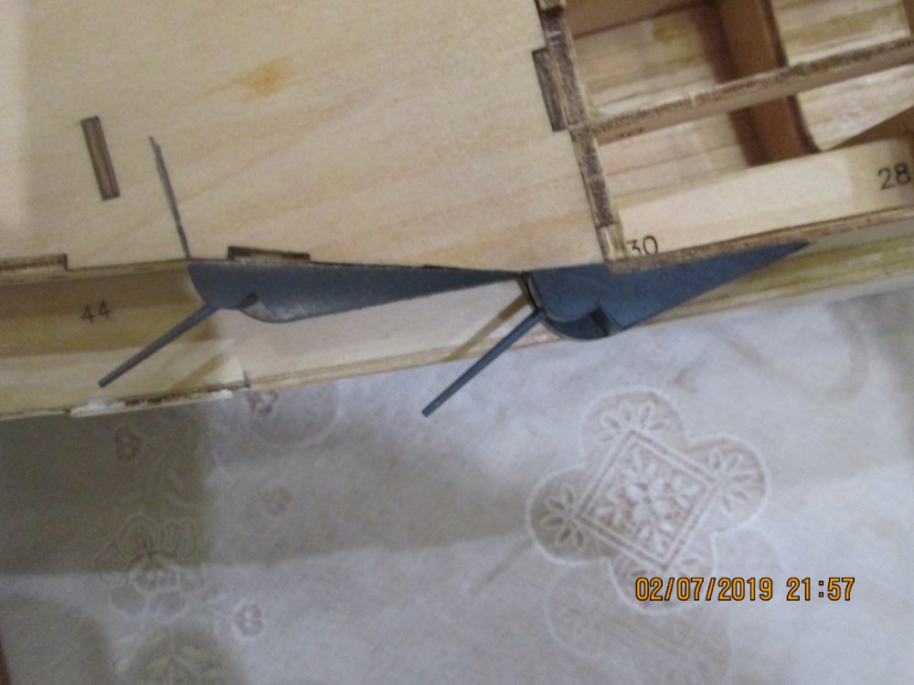

Сообщение Алексей Севастополь » 02 июл 2019, 10:07
михаил викторов писал(а): ↑01 июл 2019, 17:33 По каземату №2 (второй от кормы) Сначала уменьшил ширину на 3мм с каждого борта кормовой палубы( та что идет отдельно) в районе выступа каземата. Потом уменьшил на 3 мм шпангоут №30 (основная палуба). Так как в районе прилегания каземата к борту есть наклон борта то я убрал этот наклон. После этого каземат встал как влитой. С уважением.
А можно фото???????
Я не понял как Вы стыковали казематы №№1 и 2.
Если утопить в корпус каземат №2, то его орудие упрётся в задний срез каземата №1.
Получается, что и каземат №1 нужно утапливать? Хотя по чертежам прототипа он встаёт правильно.
михаил викторов
Сообщения: 98
Сообщение михаил викторов » 03 июл 2019, 09:42
Всем привет!
С начала отклеил детали №8 и 9. Потом укоротил с торцов по 3 мм деталь №11. Срезал шипы для стыковки с палубой у деталей №8 и 9.Так как деталь № 11 стала короче, изменил угол расположения детали 8 относительно детали № 3 и укоротил деталь №9 Все детали приклеил снизу палубы. Подрезал палубу в этом месте (срезал свисающие части)

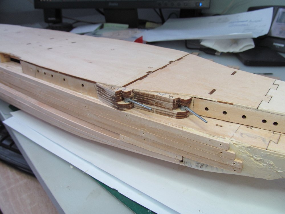

Сообщение Алексей Севастополь » 05 июл 2019, 11:57

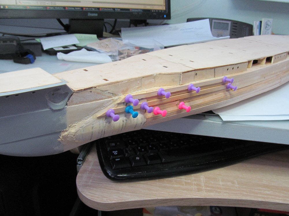

Всем привет!
Рассказываю о проделанной работе.
Также пришлось обрезать кормовую надстройку, чтобы каземат№2 встал на штатное место.
Только подошёл к этой проблеме более радикально.

Сообщение Алексей Севастополь » 05 июл 2019, 12:00
Толщину противоторпедных булей в носовой части набирал уже из брусков толщиной 1, т.к. по чертежам в сторону носа толщина несколько уменьшалась.

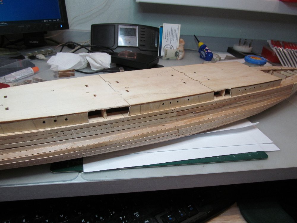

Сообщение Алексей Севастополь » 08 июл 2019, 15:27
Всем привет!
После обшивки корпуса рейками загрунтовал корпус грунтовкой по дереву.
Сохнет.
И вот что я хочу сказать - не нужно обшивать корпус чистовыми рейками...... сразу же после шпаклёвки некоторые вздулись и потребуется дополнительная обработка, с целью убирать эти вздутия.
Лучше более тщательно прошкурить черновую обшивку и шпаклевать уже по ней.
Меньше геморроя будет.
