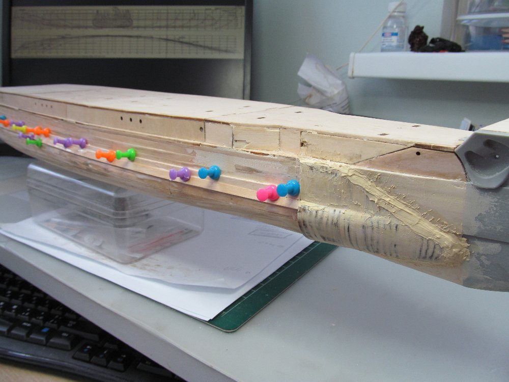

Всем привет!
Пока суть да дело, начал я потихоньку ёжика делать......
.... а точнее - набирать "мясо" на булях.

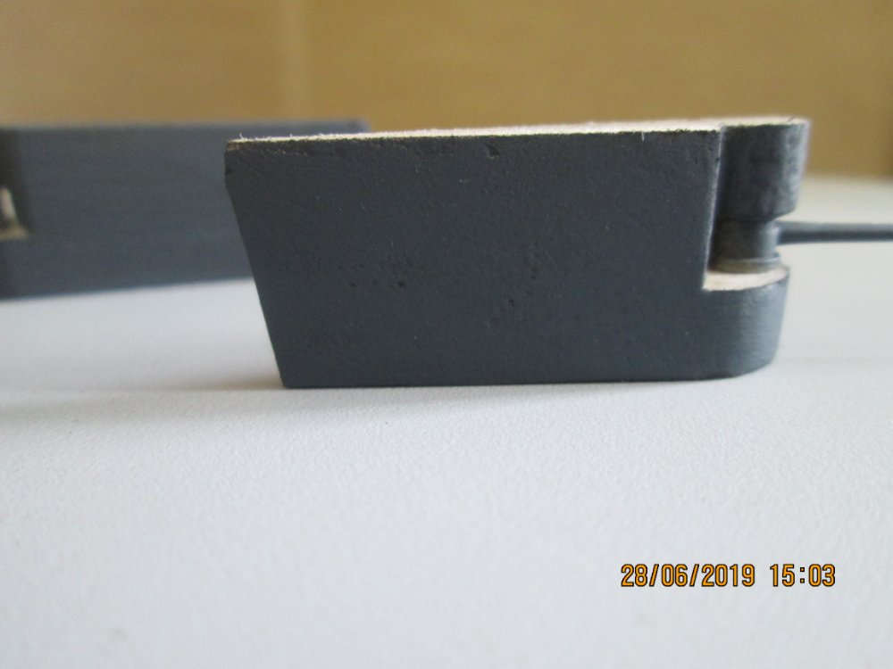

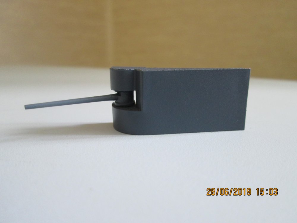

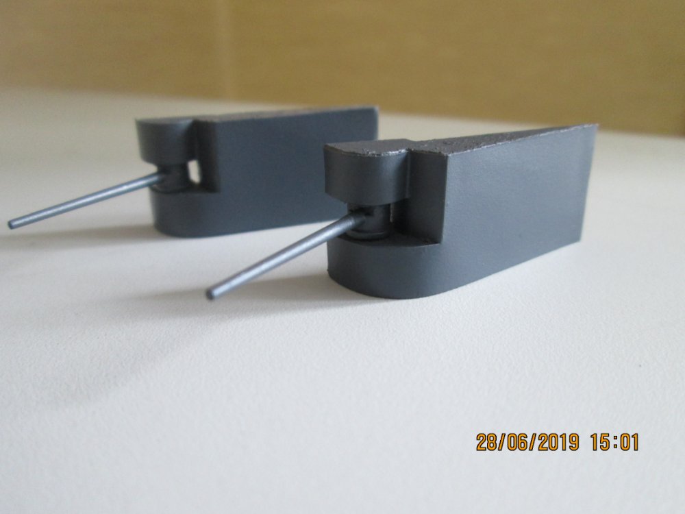

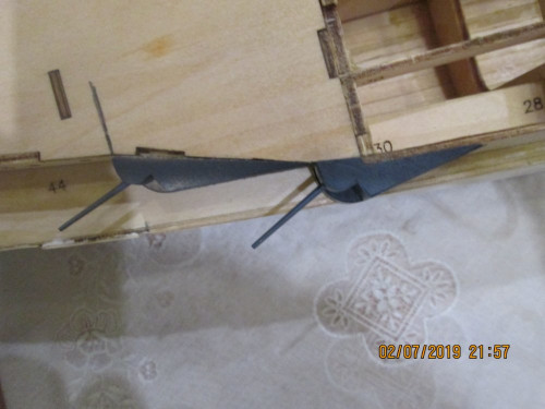

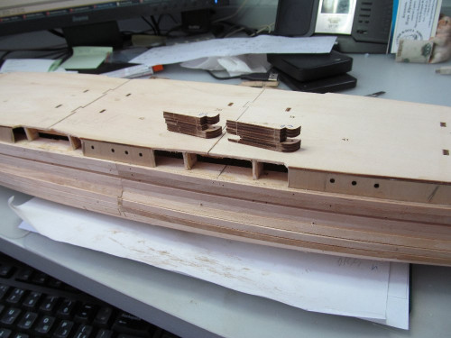

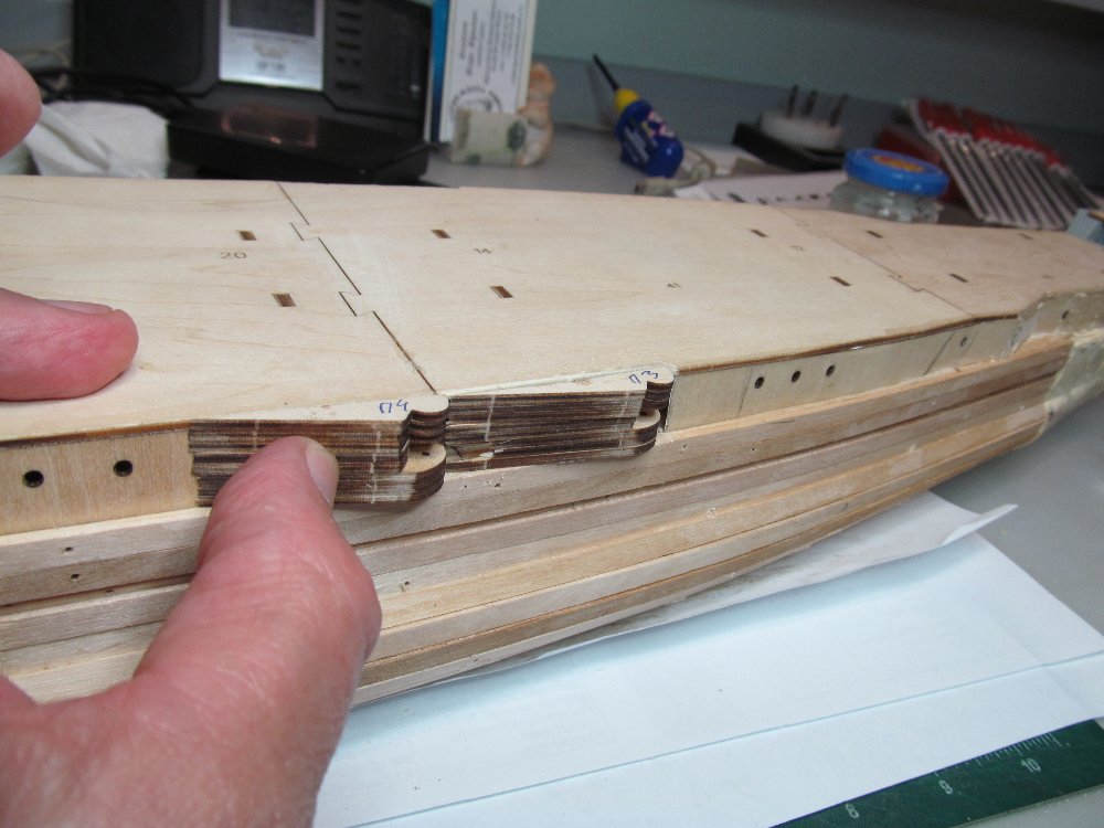

Всем привет! Для себя определился с отделкой казематов. Взял алюминивую банку из под лимонада, разрезал на полоски, раскроил (тут пришлось повозиться. раза с четвертого вышла правильная накладка), приклеил на момент. Ниже фото двух вариантов. До встреч!зашкурил,нанес шпаклевки,зашкурил,загрунтовалвырезал накладку из алюминия,наклеил,загрунтовал.

Привет!
С накладкой, однозначно, "вкуснее" получается.
Я вместо жести буду использовать тонкий пластик. С ним проще работать.
С Уважением, Алексей.
P.S. Таким же пластиком планирую закрыть и весь борт в уровне казематов и верхние плоские участки противоторпедных булей.

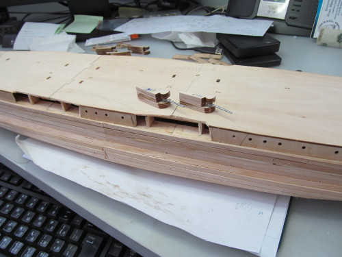

Всем привет!

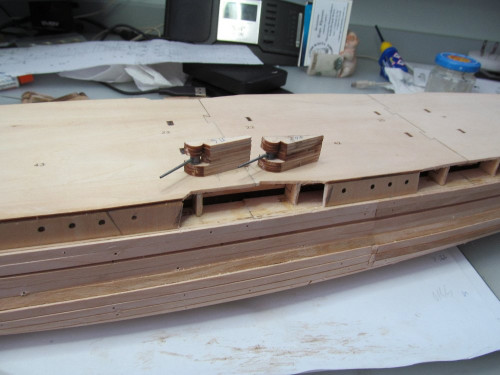

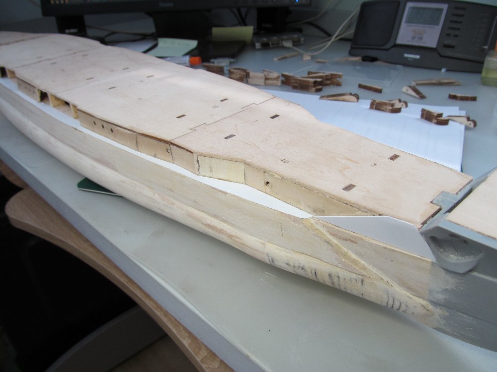

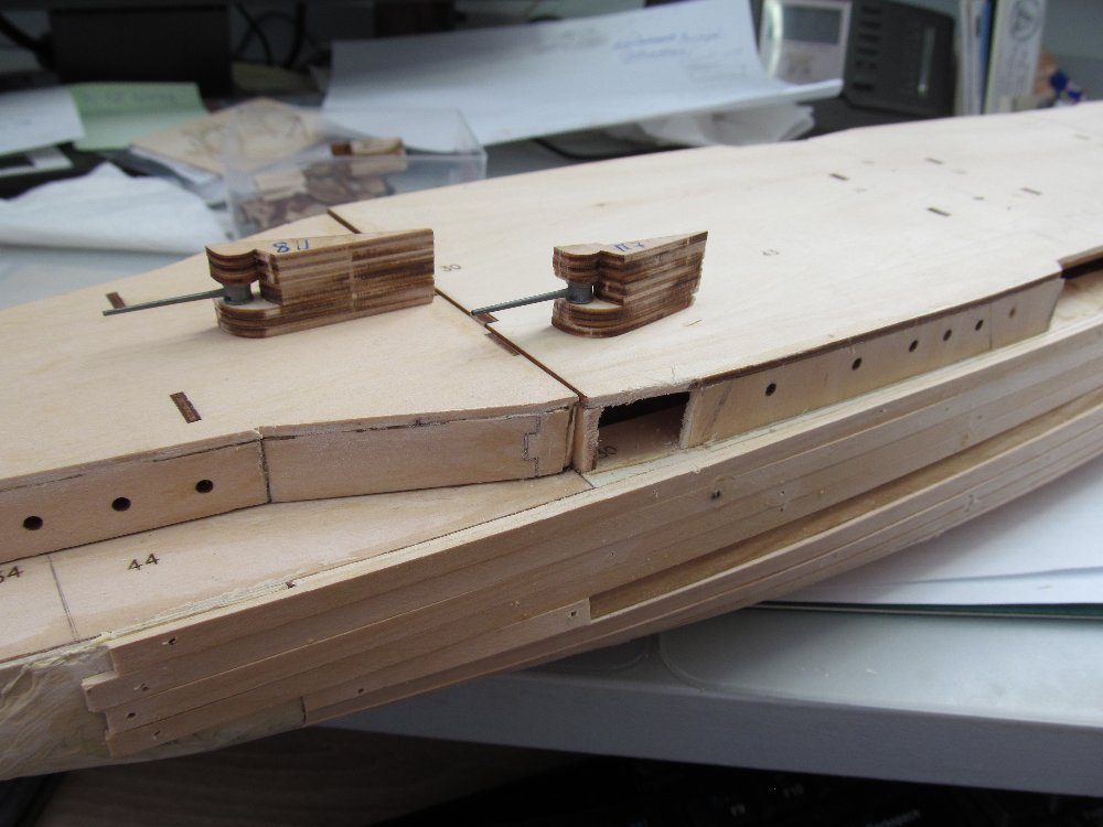

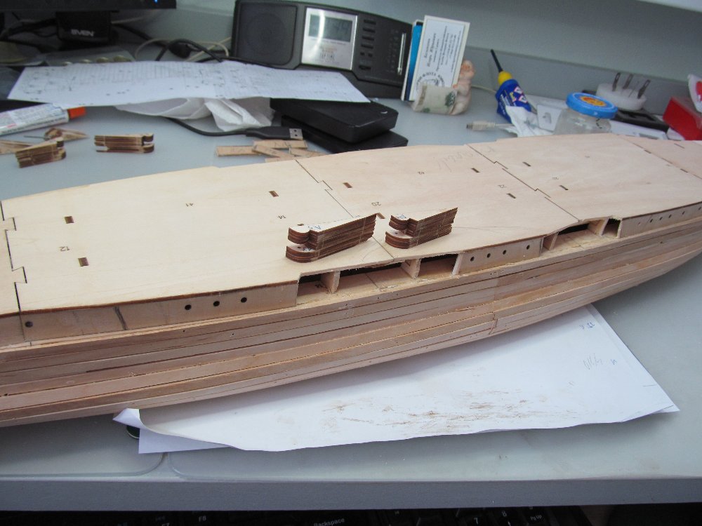

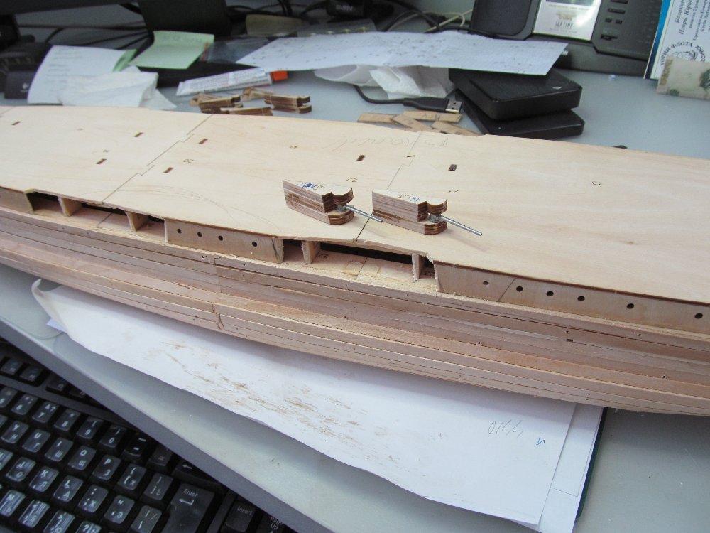

Приступил я к правке казематов.
И несколько по другому подошёл к поставленному вопросу.
Утоплены вовнутрь корпуса были только казематы четвёртые и шестые (если считать от носа корабля).
Наклон же брони казематов уже был учтён разработчиком, поэтому я решил обойтись малой кровью.

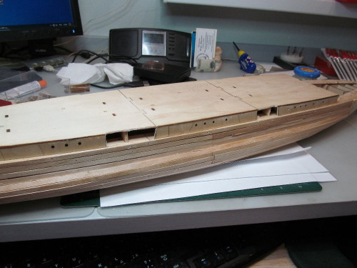

Правдоподобность конструкции модели по отношению к прототипу, я не нарушил, но просто упростил выполнение поставленной задачи.

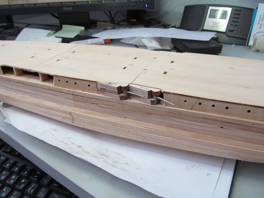

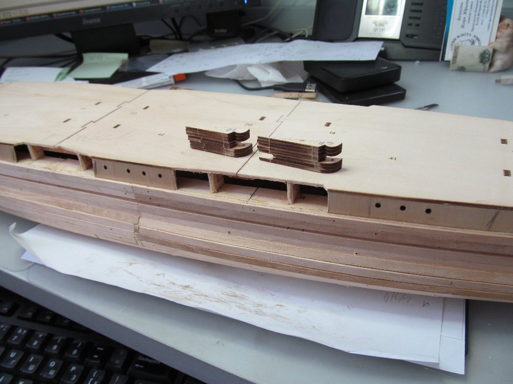

Всем привет!
Ещё раз сверился с чертежами и фотографиями прототипа.
Пришлось несколько подкорректировать выполненную вчера работу.

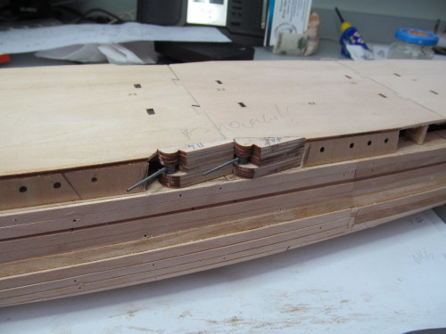

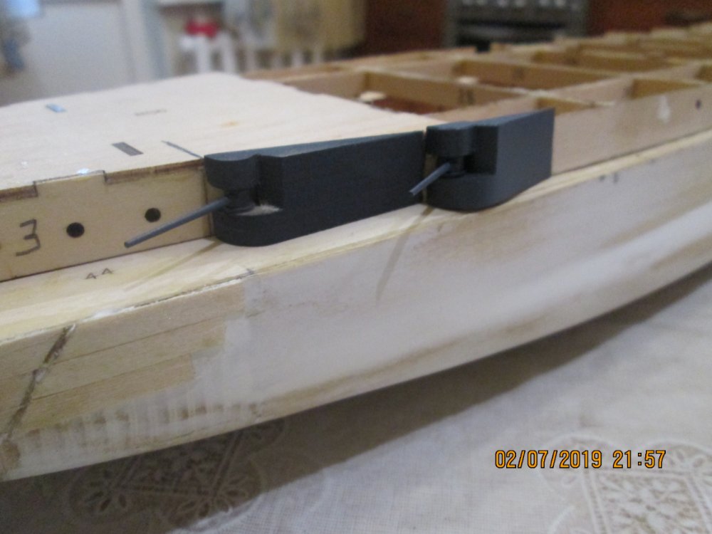

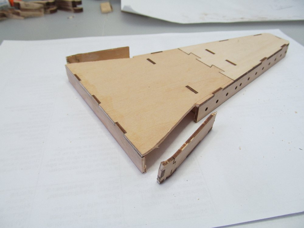

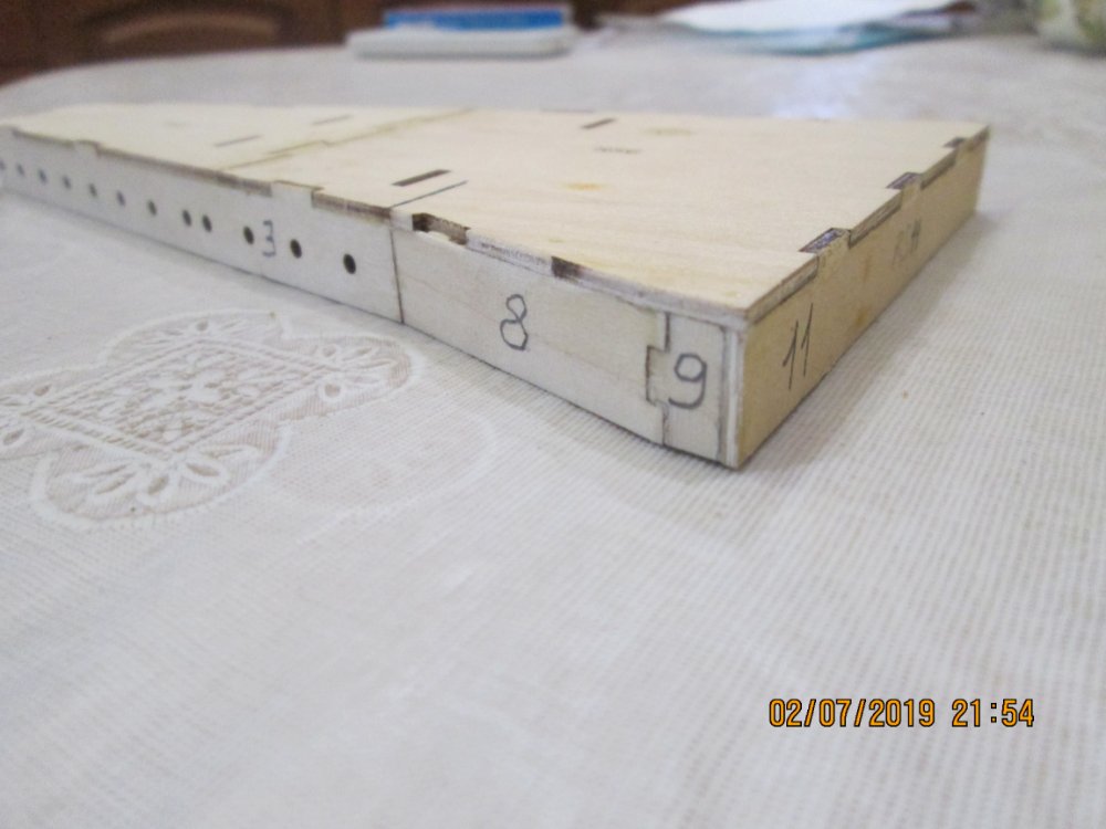

И вопрос Михаилу Викторову.
Не понял - как Вы утопили казематы №2?
У меня совершенно не получается.

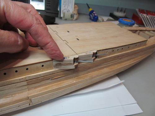

михаил викторов
- Сообщения: 98
- Зарегистрирован: 20 фев 2018, 16:08
- Благодарил (а): 14 раз
- Поблагодарили: 101 раз

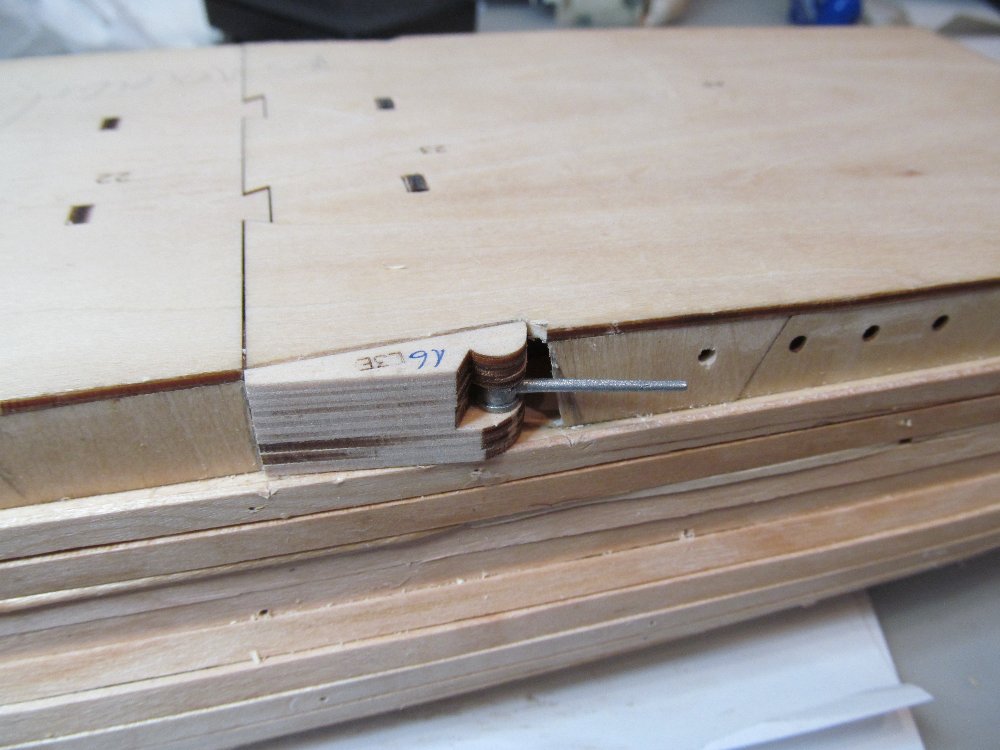

По каземату №2 (второй от кормы) Сначала уменьшил ширину на 3мм с каждого борта кормовой палубы( та что идет отдельно) в районе выступа каземата. Потом уменьшил на 3 мм шпангоут №30 (основная палуба). Так как в районе прилегания каземата к борту есть наклон борта то я убрал этот наклон. После этого каземат встал как влитой. С уважением.
Алексей Севастополь
- Консультант по сборке
- Сообщения: 836
- Благодарил (а): 32 раза
- Поблагодарили: 1224 раза
А можно фото???????михаил викторов писал(а): ↑01 июл 2019, 17:33 По каземату №2 (второй от кормы) Сначала уменьшил ширину на 3мм с каждого борта кормовой палубы( та что идет отдельно) в районе выступа каземата. Потом уменьшил на 3 мм шпангоут №30 (основная палуба). Так как в районе прилегания каземата к борту есть наклон борта то я убрал этот наклон. После этого каземат встал как влитой. С уважением.
Я не понял как Вы стыковали казематы №№1 и 2.
Если утопить в корпус каземат №2, то его орудие упрётся в задний срез каземата №1.
Получается, что и каземат №1 нужно утапливать? Хотя по чертежам прототипа он встаёт правильно.

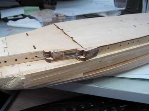

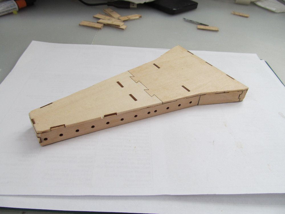

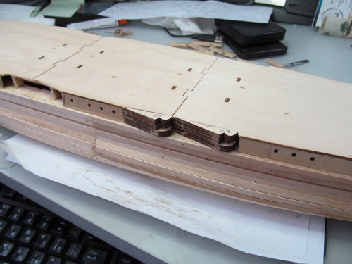

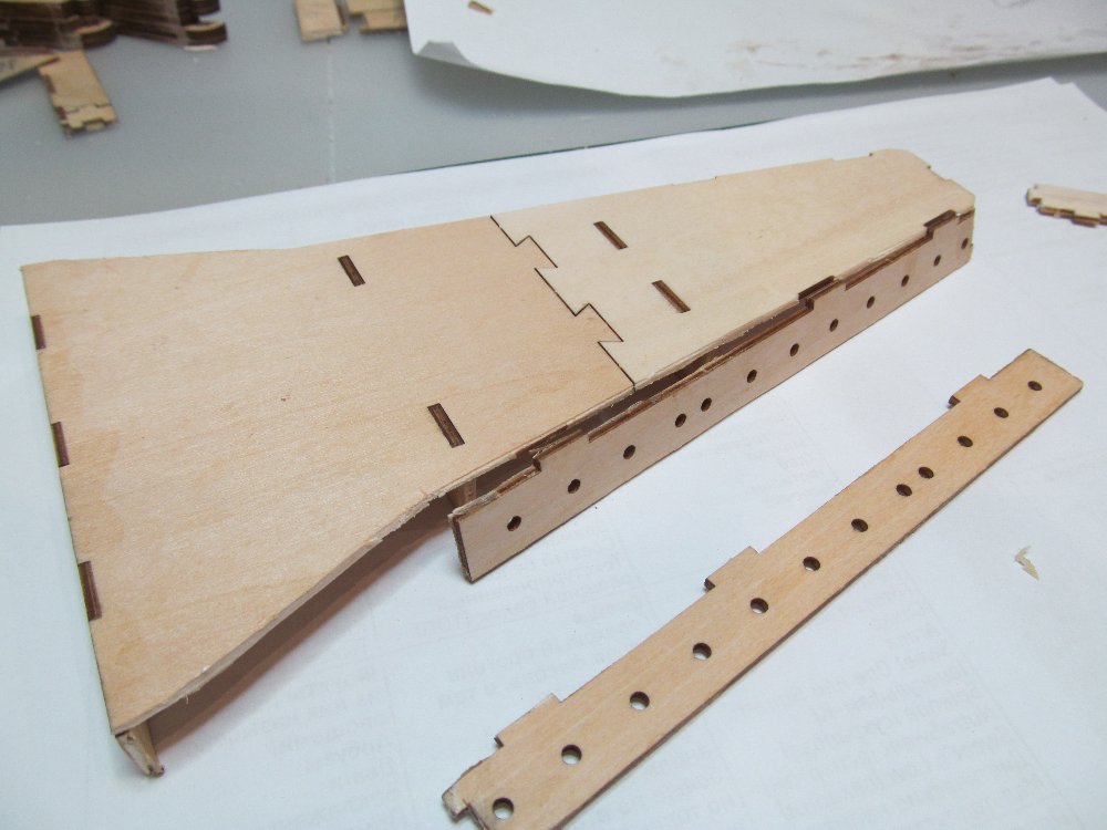

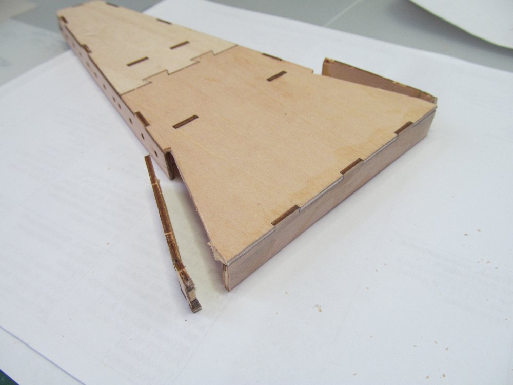

Всем привет!С начала отклеил детали №8 и 9. Потом укоротил с торцов по 3 мм деталь №11. Срезал шипы для стыковки с палубой у деталей №8 и 9.Так как деталь № 11 стала короче, изменил угол расположения детали 8 относительно детали № 3 и укоротил деталь №9 Все детали приклеил снизу палубы. Подрезал палубу в этом месте (срезал свисающие части)

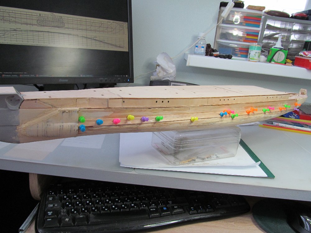

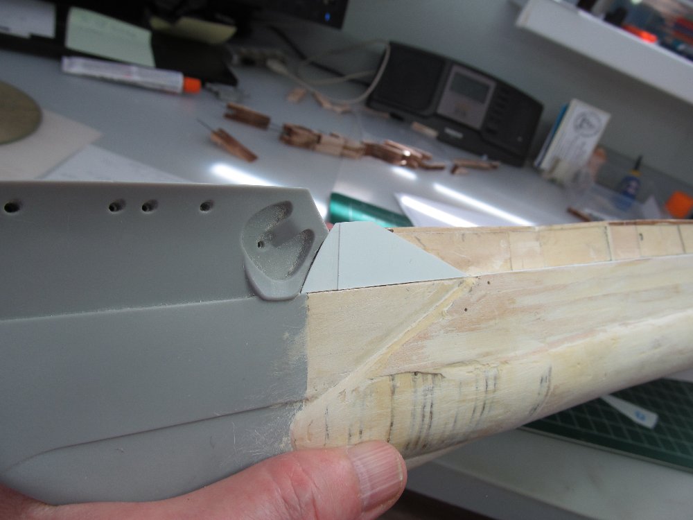

Всем привет!
Рассказываю о проделанной работе.
Также пришлось обрезать кормовую надстройку, чтобы каземат№2 встал на штатное место.
Только подошёл к этой проблеме более радикально.

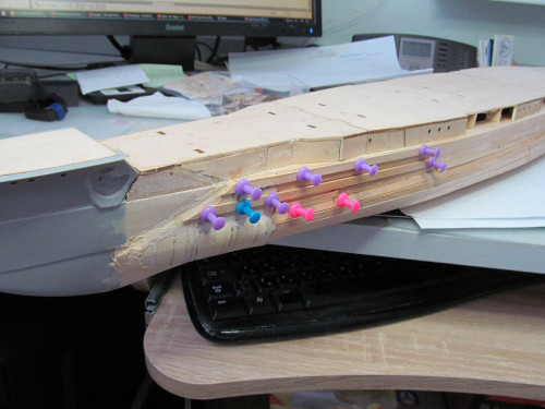

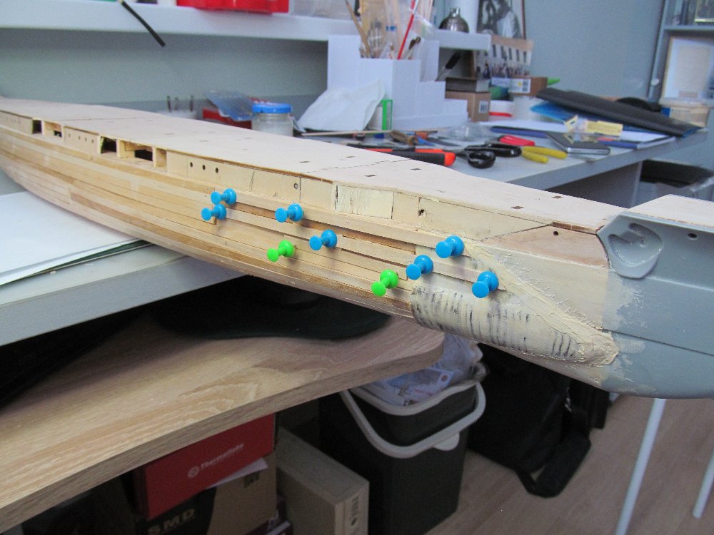

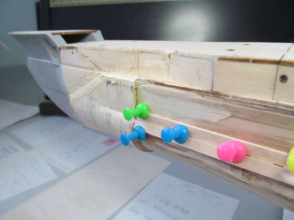

Толщину противоторпедных булей в носовой части набирал уже из брусков толщиной 1, т.к. по чертежам в сторону носа толщина несколько уменьшалась.

Алексей ! Большая просьба: указывайте размеры при переделке ( доведении " до ума") модели линкора. У меня модель не первая, а среди сборщиков много новичков. Так им будет легче.
С Уважением Борис.
С Уважением Борис.
Алексей Севастополь
- Сообщения: 37
- Зарегистрирован: 16 ноя 2017, 13:02
- Благодарил (а): 1 раз
- Поблагодарили: 91 раз
Я думаю, что для новичков мои "изыскания" будут слишком "заумные"....... ведь модель можно строить и без них.
А ширина булей в средней и кормовой части корпуса была около одного метра.
К носу она уменьшалась. На сколько - не знаю.

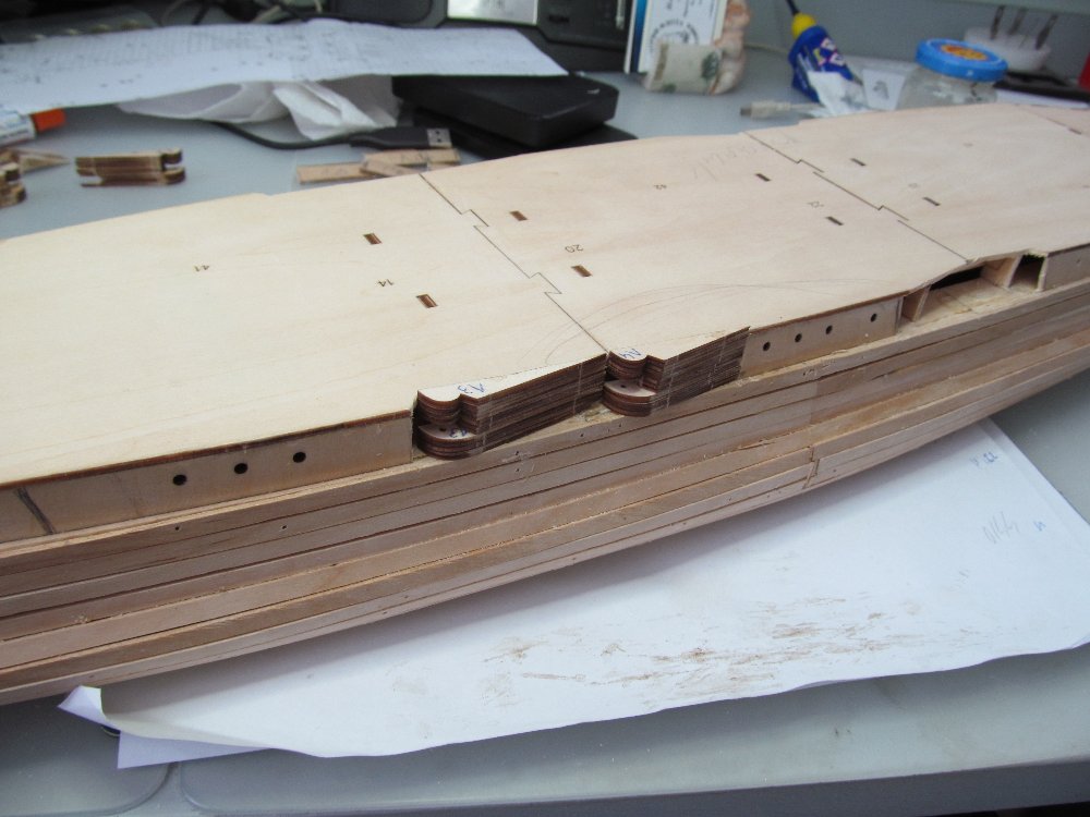

Всем привет!
После обшивки корпуса рейками загрунтовал корпус грунтовкой по дереву.
Сохнет.
И вот что я хочу сказать - не нужно обшивать корпус чистовыми рейками...... сразу же после шпаклёвки некоторые вздулись и потребуется дополнительная обработка, с целью убирать эти вздутия.
Лучше более тщательно прошкурить черновую обшивку и шпаклевать уже по ней.
Меньше геморроя будет.
Сохнет.

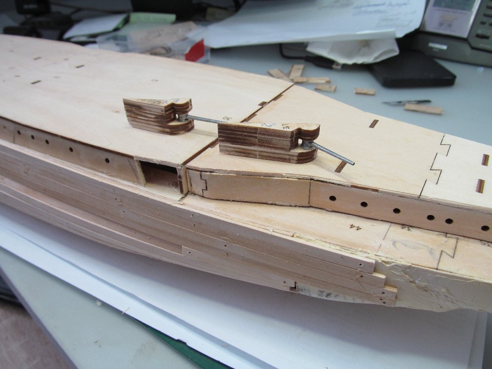

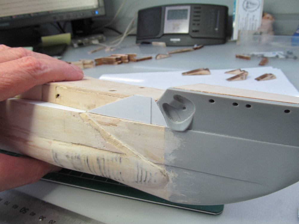

Всем привет!
Шкурить это чюдо-юдо нужно очень долго и нудно, поэтому взялся за привычный мне пластик.
На плоских элементах корпуса он должен сработать.
Обработал пластиком верхний плоский срез противоторпедных булей, и взялся за обустройство носовой части модели.
Добавил усиление броневой защиты сразу за клюзами, которое Разработчики пропустили, но которое очень хорошо просматривается и на фото и на чертежах.
Двигаемся потихоньку.....
