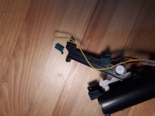

Сообщение Игорь Баталов » 10 апр 2020, 15:31

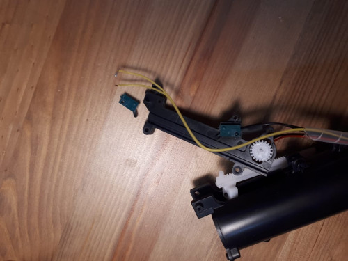

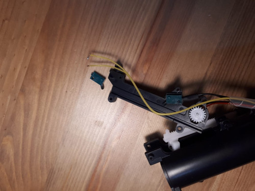

Здравствуйте, Михаил! В процессе сборки модели робота R2-D2 возникла проблема: оторвались провода от предельных выключателей в детали "Механизм извлечения светового меча" из выпуска 37. Провода припаять нет возможности, контакты обломились у основания выключателя. Фотографию прикреплю к сообщению. Можно ли заказать предельные выключатели? И при проверки работы датчиков, сильно греются плата управления датчиками и тестовая плата, это нормально? Если нет, как заказать исправные платы? Заранее спасибо!

Игорь Баталов писал(а): ↑10 апр 2020, 15:31 Здравствуйте, Михаил! В процессе сборки модели робота R2-D2 возникла проблема: оторвались провода от предельных выключателей в детали "Механизм извлечения светового меча" из выпуска 37. Провода припаять нет возможности, контакты обломились у основания выключателя. Фотографию прикреплю к сообщению. Можно ли заказать предельные выключатели? И при проверки работы датчиков, сильно греются плата управления датчиками и тестовая плата, это нормально? Если нет, как заказать исправные платы? Заранее спасибо!
я разбирал и делал сам пластины или отдавал сотовикам они паяли
Добрый день! Для заказа выключателей вам надо позвонить на горячую линию или воспользоваться формой обратной связи (https://www.deagostini.ru/about/contacts). Что касается плат, то они, скорее всего, неисправны. Процедура их замены точно такая же.

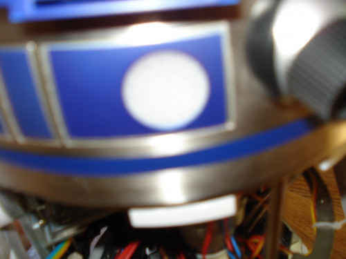

- проектор воспроизводит 2 белых круга
подскажите что делать.
Добрый день. Надо заменить матрицу проектора с платой. Что касается меча, вам надо снова проверить его двигатель. При неисправности - заменить. Если двигатель исправен - проверьте подключения механизма извлечения и убедитесь, что не перекошена зубчатая рейка. По поводу звуков - замените плату купола.

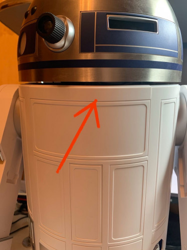

Добрый вечер, Михаил. При сборке 100 выпуска столкнулся с проблемой - купол не прилегает к корпусу, хотя ось вставлена до конца. Как устранить эту проблему? R2 запускал, все работает за исключением выдвигания светового меча.
