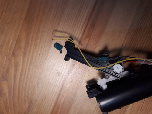

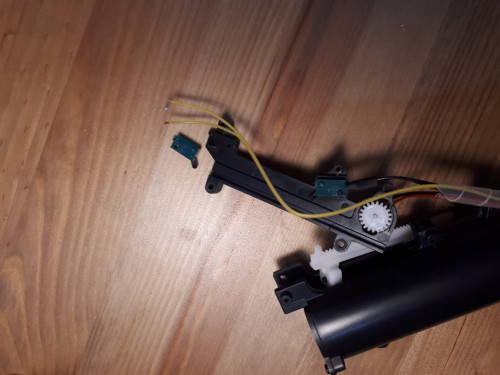

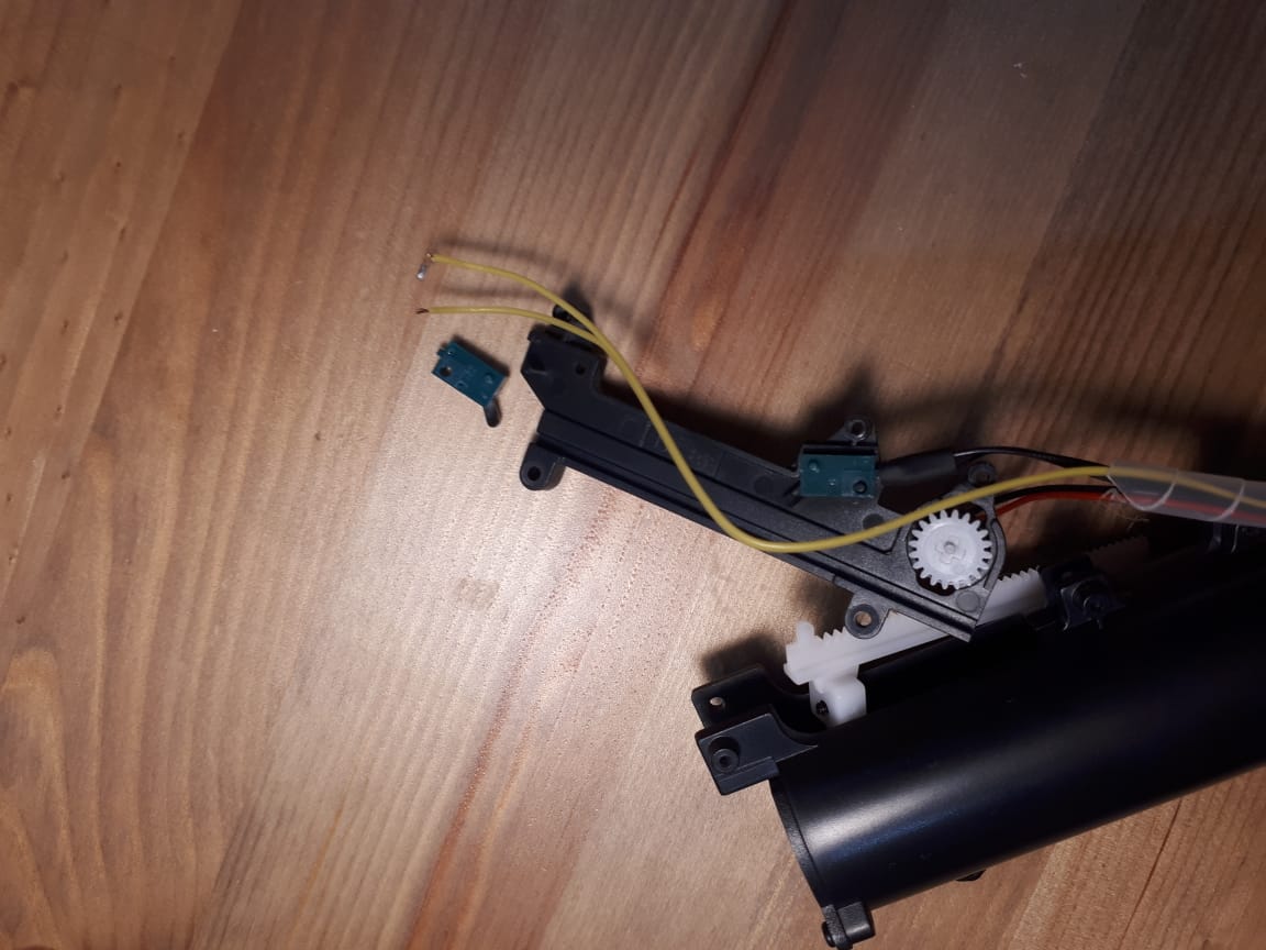

			Здравствуйте, Михаил! В процессе сборки модели робота R2-D2 возникла проблема: оторвались провода от предельных выключателей в детали "Механизм извлечения светового меча" из выпуска 37. Провода припаять нет возможности, контакты обломились у основания выключателя. Фотографию прикреплю к сообщению. Можно ли заказать предельные выключатели? И при проверки работы датчиков, сильно греются плата управления датчиками и тестовая плата, это нормально? Если нет, как заказать исправные платы? Заранее спасибо!

																			 алексеи шебулдаев
- Сообщения: 3
- Зарегистрирован: 26 дек 2019, 18:31
- Откуда: ессентуки
						Сообщение
								 алексеи шебулдаев » 10 апр 2020, 21:52
			Игорь Баталов писал(а): ↑10 апр 2020, 15:31
я разбирал и делал сам пластины или отдавал сотовикам они паяли

								 Михаил » 17 апр 2020, 11:16
Добрый день! Для заказа выключателей вам надо позвонить на горячую линию или воспользоваться формой обратной связи (
https://www.deagostini.ru/about/contacts). Что касается плат, то они, скорее всего, неисправны. Процедура их замены точно такая же.

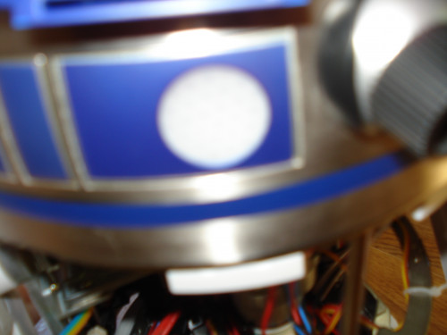

																			 Дмитрий Николаевич Чудаков
- Сообщения: 2
- Зарегистрирован: 27 фев 2019, 16:53
- Откуда: Аул Новая Адыгея
						Сообщение
								 Дмитрий Николаевич Чудаков » 20 апр 2020, 13:09
			Михаил моделист-консультант писал(а): ↑27 мар 2020, 11:20
Дмитрий Николаевич Чудаков писал(а): ↑25 мар 2020, 14:04
Добрый день, собрал заменил батарейный блок и все заработало, кроме:
- не вынимается меч ни с панели ни из приложения
- не издает звуки (динамик рабочий)
- проектор воспроизводит 2 белых круга
подскажите что делать.
Добрый день. Надо заменить матрицу проектора с платой. Что касается меча, вам надо снова проверить его двигатель. При неисправности - заменить. Если двигатель исправен - проверьте подключения механизма извлечения и убедитесь, что не перекошена зубчатая рейка. По поводу звуков - замените плату купола.
Добрый день, Михаил
проверил двигатель напрямую работает, при подключении к плате управления для проверки не работает, может быть плата не рабочая?

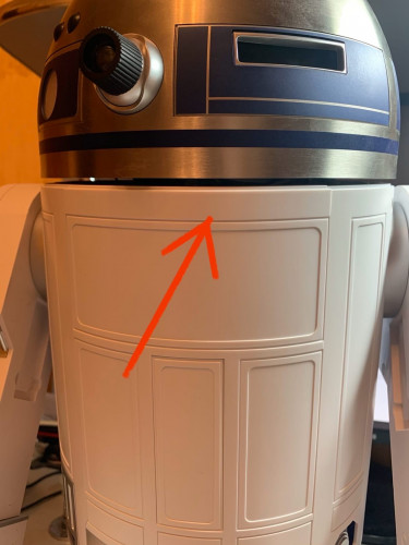

																			 Александр Владиславович Канев
- Сообщения: 2
- Зарегистрирован: 22 апр 2020, 02:01
- Откуда: Белгород
- Благодарил (а): 2 раза
						Сообщение
								 Александр Владиславович Канев » 22 апр 2020, 02:08
			Добрый вечер, Михаил. При сборке 100 выпуска столкнулся с проблемой - купол не прилегает к корпусу, хотя ось вставлена до конца. Как устранить эту проблему? R2 запускал, все работает за исключением выдвигания светового меча.
