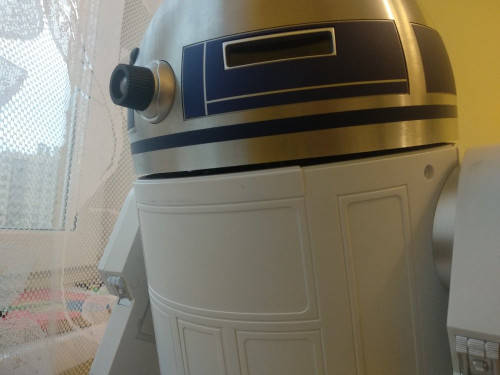

А у всех купол свободно вынимается при полной сборки или должен фиксироваться он как-то? И щель нормальная такая между куполом и корпусом
Егор Александрович Максимов
- Сообщения: 11
- Зарегистрирован: 21 дек 2019, 20:35
- Благодарил (а): 2 раза
- Поблагодарили: 1 раз
Да,купол не фиксируется.По этому лучше не переворачивать может выпасть.Антон Юрьевич Шулаков писал(а): ↑28 дек 2019, 14:37 А у всех купол свободно вынимается при полной сборки или должен фиксироваться он как-то? И щель нормальная такая между куполом и корпусом
Щель у меня ну может немножко поменьше,мне кажется нормально думаю главное,чтоб при тесте в стопоры датчиков поподал.По сборке вроде написано 2.5мм

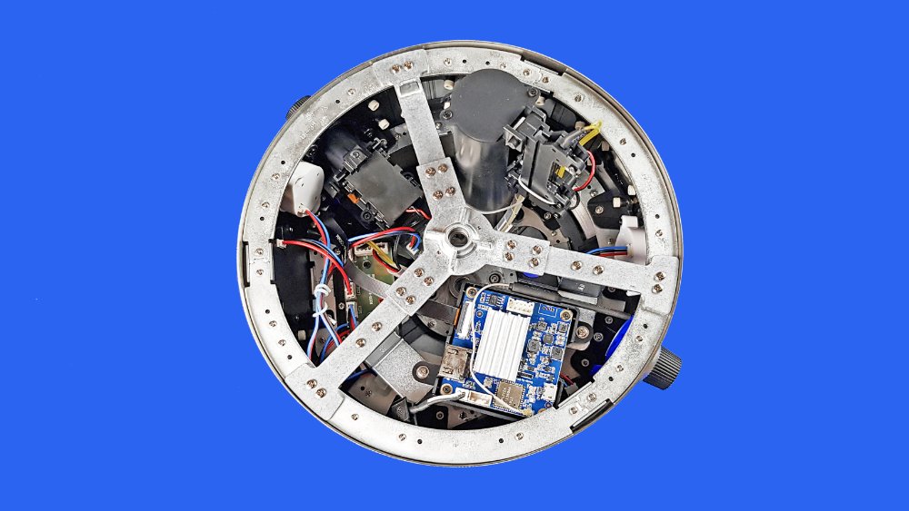

Кто подскажет, в чем может быть дело. Включаю - робот двигается вперед и останавливается, индикатор загорается красным. Через минуту звуковой сигнал. И все, никаких больше реакций..
PS: Еще светятся синие индикаторы внутри купола и в ногах с двигателями.
- Сообщения: 22
- Зарегистрирован: 29 дек 2017, 11:11
- Поблагодарили: 4 раза
Разобрался - был не контакт разъема подключения двигателя купола. Поэтому микроконтроллер выходил в ступор.

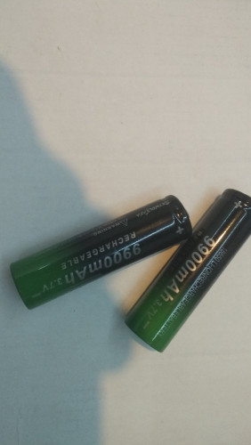

Исправил это - нашел другой косяк: проектор не выводит изображение, хотя на тестовой плате выдавал картинку с Люком. И на Лее и на Люке - звук есть, а вместо изображения белое пятно... Буду разбираться..
Для робота купил такие аккумуляторы:

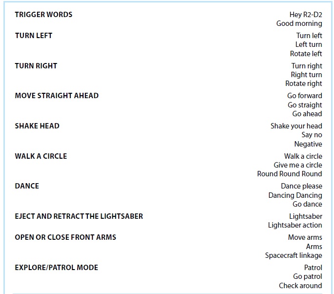

Народ, кто нибудь определил аналоги голосовых команд на русском (кроме ПРИВЕТ и СВЕТОВОЙ МЕЧ) ? Также R2D2 реагирует на команду СТОП, которая почему-то не указана, даже в английской инструкции.
- Сообщения: 1301
- Откуда: Санкт-Петербург
- Благодарил (а): 540 раз
- Поблагодарили: 2013 раз
Список звуковых команд:Александр Владимирович Слободян писал(а): ↑29 дек 2019, 15:55 Народ, кто нибудь определил аналоги голосовых команд на русском (кроме ПРИВЕТ и СВЕТОВОЙ МЕЧ) ?
1. Привет; Привет, АрДва-ДиДва; Здравствуй
2. Поверни налево; Поворот налево; Поверни влево
3. Поверни направо; Поворот направо; Поверни вправо
4. Иди вперёд; Иди прямо; Иди
5. Покрути головой; Скажи нет; Посмотри по сторонам
6. Иди по кругу; Сделай круг; Кружись Кружись Кружись
7. Потанцуй, пожалуйста; Танцуй, танцуй; Станцуй
8. Световой меч; Достань световой меч
9. Двигай руками; Руки; Подключение к космолету
10. Патруль; Иди в патруль; Проверь обстановку
