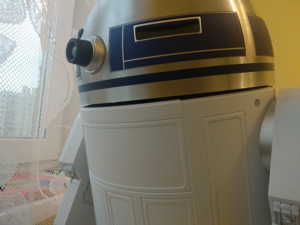

А у всех купол свободно вынимается при полной сборки или должен фиксироваться он как-то? И щель нормальная такая между куполом и корпусом
Егор Александрович Максимов
- Сообщения: 11
- Зарегистрирован: 21 дек 2019, 20:35
- Благодарил (а): 2 раза
- Поблагодарили: 1 раз
Да,купол не фиксируется.По этому лучше не переворачивать может выпасть.Антон Юрьевич Шулаков писал(а): ↑28 дек 2019, 14:37 А у всех купол свободно вынимается при полной сборки или должен фиксироваться он как-то? И щель нормальная такая между куполом и корпусом
Щель у меня ну может немножко поменьше,мне кажется нормально думаю главное,чтоб при тесте в стопоры датчиков поподал.По сборке вроде написано 2.5мм

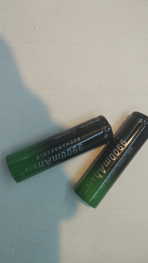

Для робота купил такие аккумуляторы:

Ребята дроид не активизируется...загорается лампочка красным и огоньки бегут....а дальше тишина. Движений нет. Аккумуляторы вытаскивал проверял заново у всех заряд 4.3- 4.9
