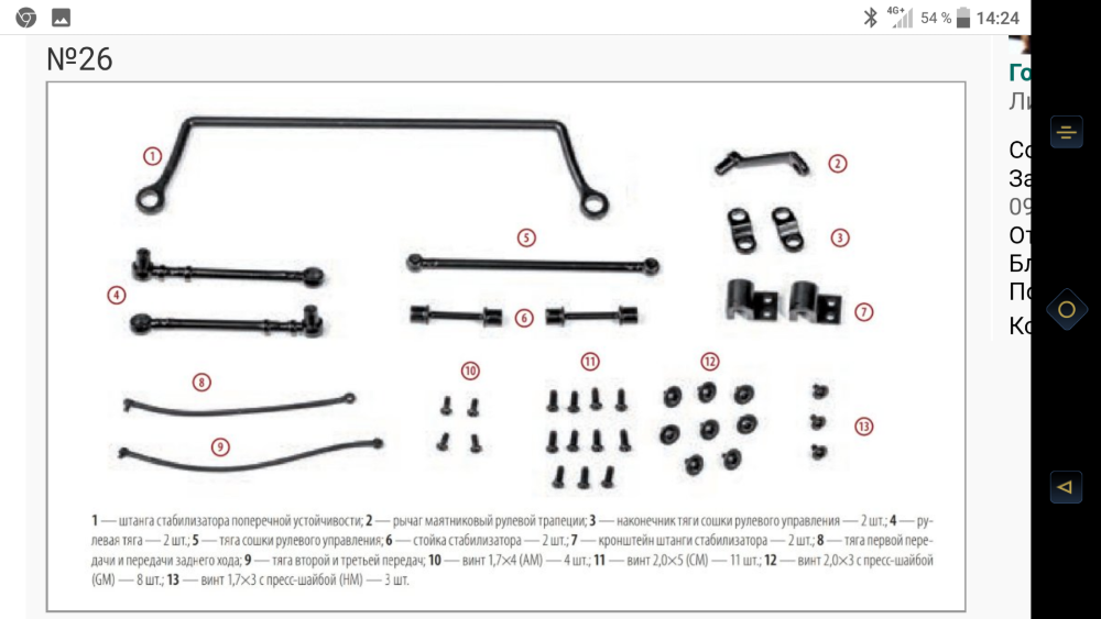

Подскажите пожалуйста. Сегодня при сборке заметил что передние колёса как то расположены неровно. Если одно колесо ставишь ровно, то второе смотрит наружу. Почему у меня так получилось?

Иван Владимирович Кравченко писал(а): 26 янв 2019, 23:28 Подскажите пожалуйста. Сегодня при сборке заметил что передние колёса как то расположены неровно. Если одно колесо ставишь ровно, то второе смотрит наружу. Почему у меня так получилось?
Наконечники тяги сошки (номер 3 в схеме) поменяй местами.

Арамис писал(а): 27 янв 2019, 14:26
Рамис, ты все забыл :) Нужно еще перевернуть на 180 в горизонтальной плоскости тягу сошки рулевого управления (дет. 5), таким образом, чтобы наконечники тяги (дет. 3) смотрели вперед и сходились к центру.
