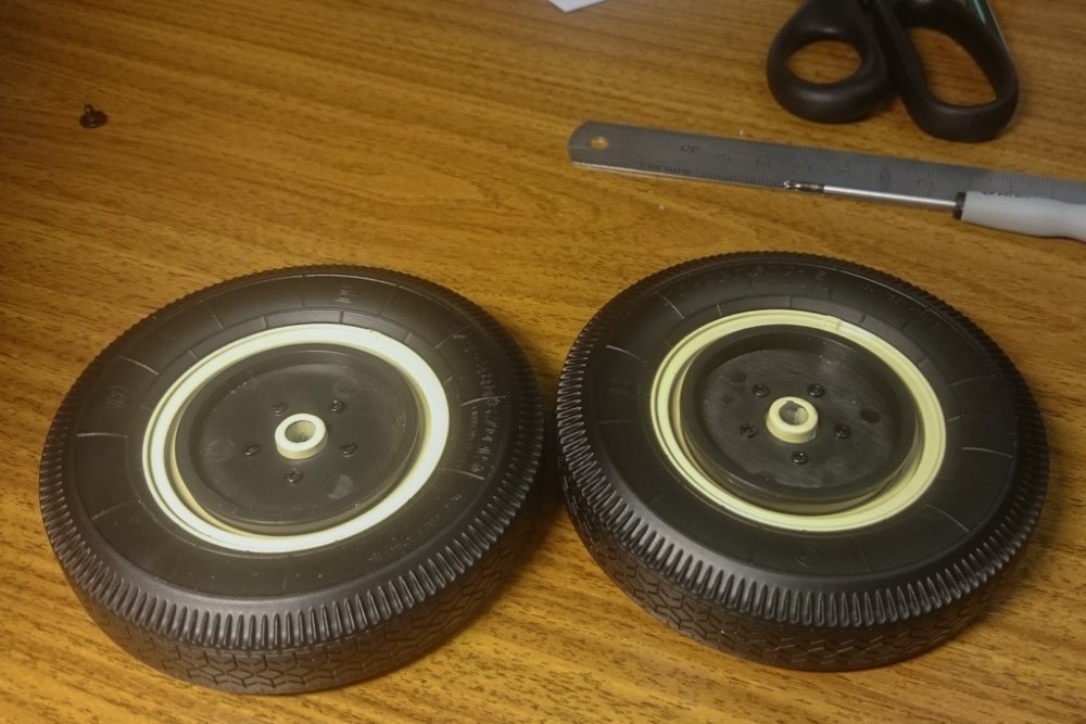

При монтаже задних колес обнаружил, что левое заметно люфтит на оси, а правое сидит плотно. Замерил длину осей ступиц и глубину дисков. Слева и справа - одинаково. Внимательно осмотрел колеса. На правом колесе тормозной барабан заметно глубже, чем на левом, поэтому он упирается в ответную деталь на заднем мосту и люфта нет.
Коллеги, кто сталкивался с такой же проблемой? Пролистал темы форума, не нашел.

По поводу тормозных барабанов, они по толщине отличаются для передних и для задних колёс. То есть они не взаимозаменяемые.
P.S.: Сергей уже говорил, что даже издательству не удаётся выяснить в какой партии китайцы присылают перекалённые или наоборот, непрожаренные винты. Так что выясняется всё экспериментальным путём - через подписчиков, когда мы начинаем возмущаться))))
Решается проблема так же просто: даются рекомендации купить минидрель, рассверлить, прикрутить что нить другое или просто склеить детали. В общем спасение утопающих...

Арамис писал(а): ↑08 янв 2019, 21:11 ...По поводу тормозных барабанов, они по толщине отличаются для передних и для задних колёс. То есть они не взаимозаменяемые.
Т.е. у меня оказался на задних колесах один задний (глубокий) и один передний барабан? Или так у всех?
Минидрель есть, но при рассверливании велик риск повредить деталь, особенно опасно, когда речь идет о днище модели. Потом менять целая проблема.
Я так понимаю, что издательству Сергей про винты сообщил еще в середине декабря, т.е. рассылку о проблеме DeAgostini могло сделать подписчикам.
В итоге винтов AM у меня не хватило, чтобы завершить сборку 42-го номера, т.к. ранее оставшиеся от Победы оказались меньшего диаметра. Надеюсь Издатель вложить винты в количестве, которые были в 40-42 номерах.

Арамис писал(а): ↑08 янв 2019, 21:11 По поводу тормозных барабанов, они по толщине отличаются для передних и для задних колёс. То есть они не взаимозаменяемые.
Рамис, они вообще разные хотя бы потому, что к ним крепятся разные детали.
У меня оба задних тормозных барабана одинаковой толщины.
Люфт задних колес решил установкой плоских шайб М4. Причем, с одной стороны ушло 3 шайбы, а с другой 2.
Люфт из-за того, что втулка длинней ступицы колеса и разница зависит от сборки колес, стоит чуть потуже свинтить половинки дисков и люфт увеличится.
Люфт передних колес неизлечим штатными деталями и крепежом. Люфт получается в кулаке, отверстия которого больше резьбы винтов, которых еще два коротких вместо изначально предусмотренного одного длинного, что усугубляет проблему.
Я примерно в 2 раза уменьшил люфт передних колес, установив вместо 2-х СМ один М2х12, купленный в Папе Болте.

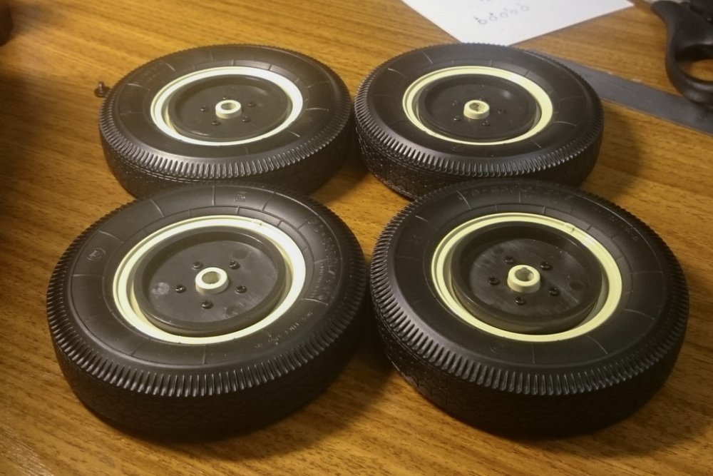

Чтобы не быть голословным выкладываю фото тормозных барабанов колес. На первом фото слева - левое заднее колесо, справа - правое. На втором фото сверху еще добавил два передних колеса. Четко видно, что отличается от всех по глубине только задний правый барабан (на 1мм).

Vladslav82 писал(а): ↑09 янв 2019, 21:34 Чтобы не быть голословным выкладываю фото тормозных барабанов колес. На первом фото слева - левое заднее колесо, справа - правое. На втором фото сверху еще добавил два передних колеса. Четко видно, что отличается от всех по глубине только задний правый барабан (на 1мм).
Предлагаю подобные вопросы задавать в рубрике: вопросы моделисту. Там Сергей профессионально всё объяснит. Что к чему и почему 😉
Коллега, я никого в голословности не обвиняю, просто констаНтировал факт, что у меня все барабаны, привинчиваемые к колесам одинаковые, несмотря на то, что одно заднее колесо взято из №16, купленного впрок для ускоренной установки передка с двигателем на оба колеса.
