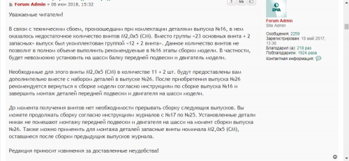

Специально для ленивых и шибко занятых! :roll:
ЗЫ:обратите внимание на дату публикации...
ЗЗЫ:Нашёл за три минуты :mrgreen:

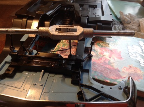

Та же фигня, решил сначала прогнать резьбу, потом собрать, одно прогнал хорошо получилось, а два срезал начисто, не зацепиться
Купить другой журнал в комплекте которого есть "диск колесный (внешняя часть)" либо сверлить либо звонить заказывать повтор, либо дождаться запаски и махнуть не глядя(для запаски и одного шурупа хватит) :)

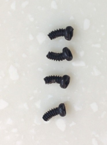

Товарищи со сломанными винтами, я собираю волгу с первого выпуска, еженедельно, пользуюсь обычными отвертками для точных работ, не сломал ни одного винта, единственный момент когда я перекрутил и сорвал нарезанную винтом же резьбу был выпуск №11, где один из горнов остался болтатся на проворачивающемся винте и был приклеен, то есть винт выл вкручен с эпоксидкой.
После сообщений неоднократных, я все раз за разом поражаюсь удивлением, как это получается и что это за особенно прочные винты мне присылают в сибирский киоск?
Кручу я винты медленно, без рывков, до нормально усилия, когда стянуты детали, но дальше провернуть еще можно. Закручивается всегда хорошо и без каких-либо сбоев.
Рещил я проверить и повредить винты АМ оставшиеся от номеров 41-42.
после чрезмерных усилий (сверх того что нужно для вкручивания) результат вот такой:
Если ситуация в дальнейшем изменится напишу тоже, но пока что претензий у меня нету. Все сделано с необходимыми допусками и прочностью.
А сломать при желании можно что угодно.

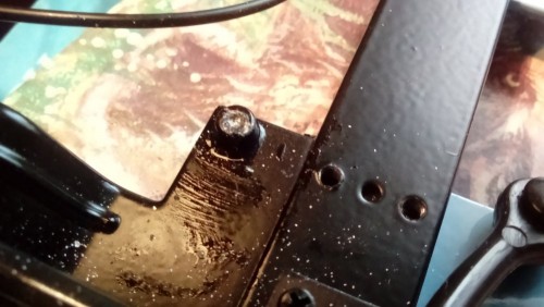

Сообщение Сергей Александрович Голов » 25 дек 2018, 15:41
Ну вот докрутил. Катастрофа, обломил болт маятника
Сообщения: 45
Благодарил (а): 9 раз
Re: Проблемы возникающие при сборке Волги
Сообщение Сергей Александрович Голов » 25 дек 2018, 16:06
высверлил

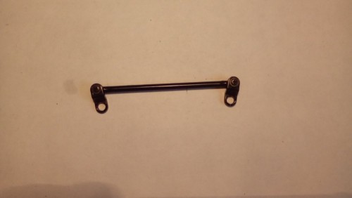

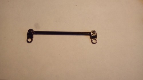

Сообщение Сергей Александрович Голов » 30 дек 2018, 10:05
А вот она причина неправильного схождения.
