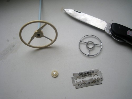

Руль аккуратно разобрать, с помощью, лезвия, или концелярского ножа, и все ок

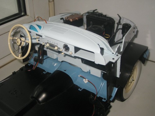

Вспомнилась сказка про Золушку, которая свою хр. (нет, не хромированную, не подумайте!) туфельку надела всё-таки на ногу сводной сестры Анны...Константин Феофанов писал(а): ↑06 мар 2019, 09:52 И исчо. Руль не вставляется никак, там набалдашник больше диаметра отверстия. У кого-то вроде получилось сверху запихать, у меня нет.![]()

Как инженер, не знаю способов, как вставить (гусары, молчать!) вал большего диаметра в отверстие меньшего диаметра без разрушения отверстия. В данном случае не идет речь о прессовых посадках.

Друзья! Сдается мне, что издатель слегка поторопился с рекомендацией о сборке руля. Особенно улыбнуло про клей
https://volga.deagostini.ru/publication ... 000003.pdf. Способ "рулевой вал с рулем в сборе пихаем сверху" без разрушения конструкции весьма и весьма сомнителен. Интересно кто и где прочитал о таком способе монтажа? Ссылку, пожалуйста. Тут ващще-то у многих высшее инженерное образование (еще советское, когда учили а не "давали курс лекций"
), посему возникают законные вопросы и сомнения. Подождем официальный дискляймер от издателя

Ну какие могут быть оф.ответы - разберите, открутите и потом вставьте (просуньте) со стороны моторного отсека рулевой вал.Bunker писал(а): ↑06 мар 2019, 17:31 Друзья! Сдается мне, что издатель слегка поторопился с рекомендацией о сборке руля. Особенно улыбнуло про клейhttps://volga.deagostini.ru/publication ... 000003.pdf. Способ "рулевой вал с рулем в сборе пихаем сверху" без разрушения конструкции весьма и весьма сомнителен. Интересно кто и где прочитал о таком способе монтажа? Ссылку, пожалуйста. Тут ващще-то у многих высшее инженерное образование (еще советское, когда учили а не "давали курс лекций"
Хватит уже "пургу" гнать. Ну облажались. Ответ и так всем понятен.

Всё очень просто...
Сказки обман!
Сперва снимается всё что снаружи, уже сказано,... Завтра напишу! затем как на фото, ну если полы не готовы!
Сказки обман!

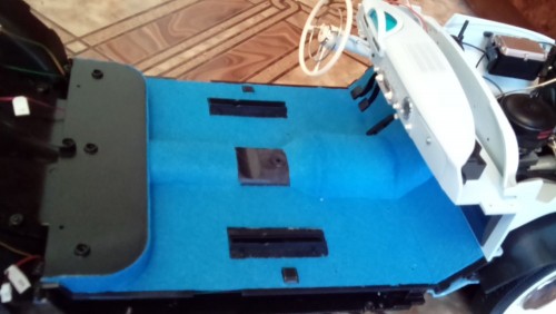

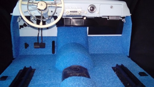

Коллеги, как щетаете стоит делать синие полы в цвет основания переднего сидения? Или лучше светлые?
- Bunker
- Сообщения: 107
- Зарегистрирован: 11 май 2018, 09:57
- Откуда: Владивосток
- Благодарил (а): 70 раз
- Поблагодарили: 80 раз
Замечательно получилось. Что это за материал? На фетр не сильно похоже. Я-бы на Вашем месте оставил так. Если сделать светлое покрытие, то нужно перекрашивать основание переднего сиденья и нижнюю часть дверных карт (вроде выше я уже об этом писал), чтобы соблюсти заводскую схему цветов салона.Сергей Александрович Голов писал(а): ↑12 мар 2019, 13:23 Коллеги, как щетаете стоит делать синие полы в цвет основания переднего сидения? Или лучше светлые?
- Константин Феофанов
- Сообщения: 837
- Зарегистрирован: 31 мар 2018, 14:55
- Благодарил (а): 602 раза
- Поблагодарили: 427 раз
Коллега, присоединяюсь к восторгам Евгения, и вопросу о материале ковров.Сергей Александрович Голов писал(а): ↑12 мар 2019, 13:23 Коллеги, как щетаете стоит делать синие полы в цвет основания переднего сидения? Или лучше светлые?
Выкройки также приветствуются
- Сообщения: 45
- Зарегистрирован: 06 сен 2018, 22:16
- Благодарил (а): 9 раз
- Поблагодарили: 23 раза

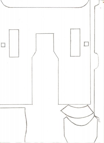

Материал называют в магазине фетром но это какая-то синтетика. Пробовал поджигать -плавится. Скан выкройки вложить пока не получается.
- Сообщения: 45

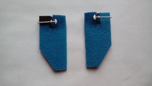

О вроде отправился. Попробуйте распечатать А4 будет не совсем точно. Подгоняйте по месту
- Сообщения: 45
Андрей Александрович Шнайдер
- Сообщения: 81
- Зарегистрирован: 13 май 2018, 12:28
- Откуда: Тюмень
- Благодарил (а): 17 раз
- Поблагодарили: 33 раза
Хорошо получилось, ковриков резиновых не хватает, как на такую красоту наступать

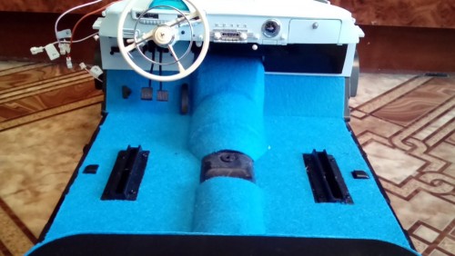

Спасибо Сергей Александрович за выкройки ковров пола, сделал, получилось вроде ничего.
Алексей Евгеньевич
- Сообщения: 41
- Зарегистрирован: 04 май 2018, 09:21
- Откуда: Электросталь
- Благодарил (а): 242 раза
- Поблагодарили: 21 раз
Вот так у меня получилось, ждем следующую посылку!
- Olenevod
- Сообщения: 411
- Откуда: Подольск (Климовск)
- Благодарил (а): 152 раза
- Поблагодарили: 211 раз
Что за материал, если это не коммерческая тайна?Алексей Евгеньевич писал(а): ↑16 мар 2019, 22:03 P90316-215055.jpg Вот так у меня получилось, ждем следующую посылку!
Алексей Евгеньевич
- Сообщения: 41
В магазине ткани продается большой цветовой спектр материала Фетр, он идет у них листиками формата А-4.

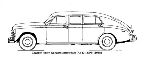

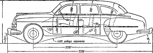

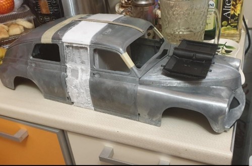

Приветствую Всех и Каждого! Имеется парочка недокомплектов ГАЗ М20 "Победа". Вот загорелся идеей сделать из них модели:
1. Концепт ГАЗ М20 "Лимузин"
2. И модель ЗИМ 12
Отсюда вопрос, чем варить/паять/крепить металл кузова. На сколько я понимаю,там используется сплав алюминия и т.д.
Ну и вообще-как Вам идея?
2. И модель ЗИМ 12
Евгений В
- Сообщения: 84
- Зарегистрирован: 05 янв 2018, 15:16
- Благодарил (а): 30 раз
- Поблагодарили: 49 раз
ЗИМ из Победы делать экономически нецелесообразно: у них даже колеса разного размера. Там, верно, только двигатель как-то можно использовать. Но двигатель при таком объеме работ лучше сделать заново, чем брать за основу то, что было в Победе - тот двигатель весьма далек от совершенства. Впрочем, так со всеми узлами.Игорь Станиславович Трофимов писал(а): ↑25 апр 2019, 15:01 1. Концепт ГАЗ М20 "Лимузин"
2. И модель ЗИМ 12
А сплав ЦАМ вообще неизвестно как паять. Температура плавления у него 380°C, а значит, твердыми припоями его не спаять. Только оловянными, но это будет непрочно. Наверное, можно клеить суперклеем.
