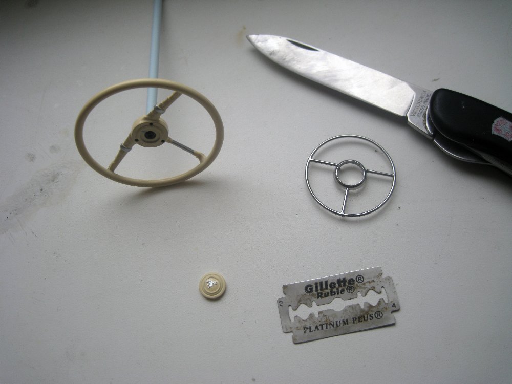

Руль аккуратно разобрать, с помощью, лезвия, или концелярского ножа, и все ок ;)

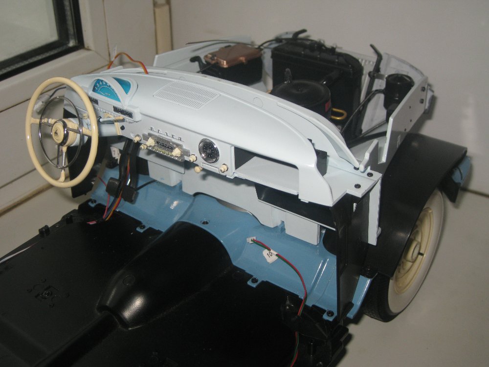

Всё очень просто...
Сказки обман!
Сперва снимается всё что снаружи, уже сказано,... Завтра напишу!
затем как на фото, ну если полы не готовы!

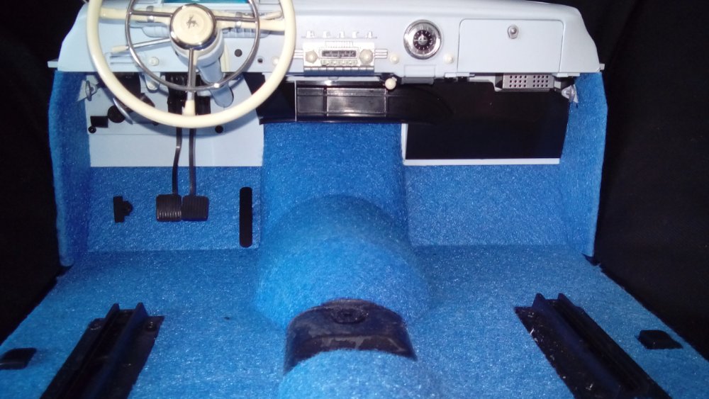

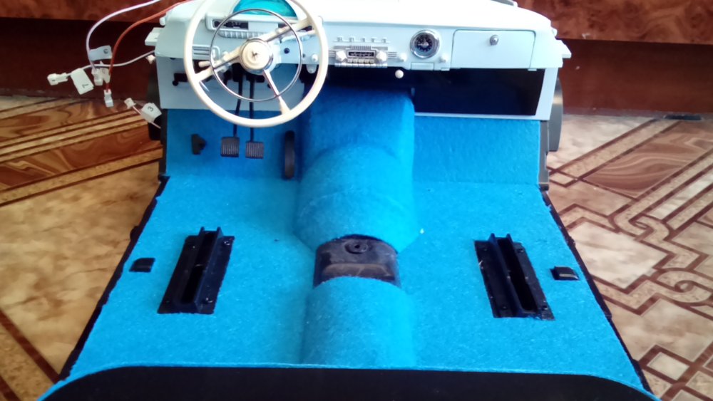

Коллеги, как щетаете стоит делать синие полы в цвет основания переднего сидения? Или лучше светлые?
Bunker
Сообщения: 107
Откуда: Владивосток
Поблагодарили: 80 раз
Сообщение Bunker » 12 мар 2019, 15:20
Сергей Александрович Голов писал(а): ↑12 мар 2019, 13:23 Коллеги, как щетаете стоит делать синие полы в цвет основания переднего сидения? Или лучше светлые?
Замечательно получилось. Что это за материал? На фетр не сильно похоже. Я-бы на Вашем месте оставил так. Если сделать светлое покрытие, то нужно перекрашивать основание переднего сиденья и нижнюю часть дверных карт (вроде выше я уже об этом писал), чтобы соблюсти заводскую схему цветов салона.
Константин Феофанов
Сообщения: 837
Благодарил (а): 602 раза
Поблагодарили: 427 раз
Сообщение Константин Феофанов » 12 мар 2019, 15:37
Коллега, присоединяюсь к восторгам Евгения, и вопросу о материале ковров.
Выкройки также приветствуются 8-)
Сообщения: 45
Благодарил (а): 9 раз
Сообщение Сергей Александрович Голов » 12 мар 2019, 22:59

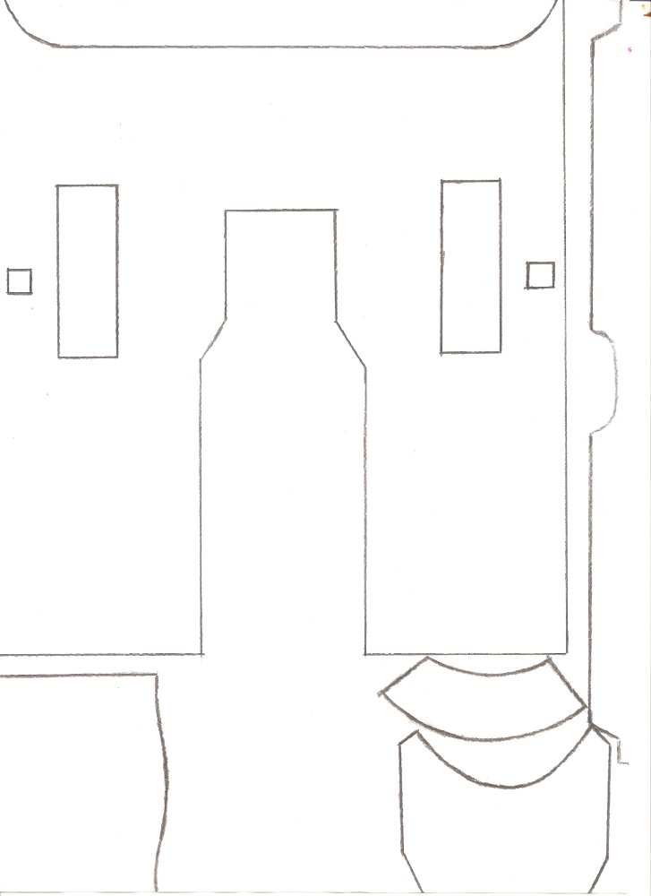

Материал называют в магазине фетром но это какая-то синтетика. Пробовал поджигать -плавится. Скан выкройки вложить пока не получается.
Сообщения: 45
Сообщение Сергей Александрович Голов » 12 мар 2019, 23:03
О вроде отправился. Попробуйте распечатать А4 будет не совсем точно. Подгоняйте по месту

Сообщение Сергей Александрович Голов » 15 мар 2019, 09:51
Обростаю мехом
Андрей Александрович Шнайдер
Сообщения: 81
Откуда: Тюмень
Благодарил (а): 17 раз
Сообщение Андрей Александрович Шнайдер » 15 мар 2019, 11:01
Хорошо получилось, ковриков резиновых не хватает, как на такую красоту наступать

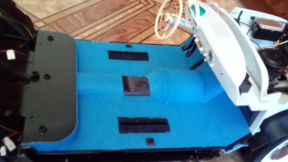

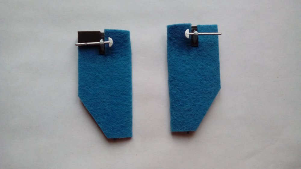

Спасибо Сергей Александрович за выкройки ковров пола, сделал, получилось вроде ничего.
Алексей Евгеньевич
Сообщения: 41
Откуда: Электросталь
Благодарил (а): 242 раза
Сообщение Алексей Евгеньевич » 16 мар 2019, 22:03
Вот так у меня получилось, ждем следующую посылку!

Алексей Евгеньевич писал(а): ↑16 мар 2019, 22:03 P90316-215055.jpg Вот так у меня получилось, ждем следующую посылку!
Что за материал, если это не коммерческая тайна? ;) 8-)
Алексей Евгеньевич
Сообщения: 41
Сообщение Алексей Евгеньевич » 17 мар 2019, 19:22
В магазине ткани продается большой цветовой спектр материала Фетр, он идет у них листиками формата А-4.

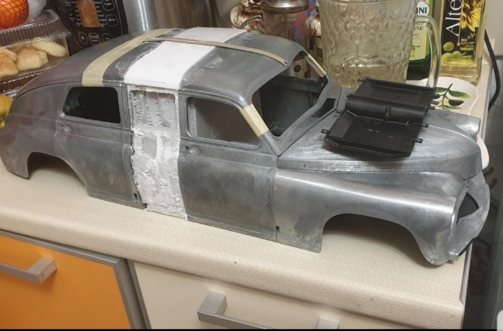

TIgoR
Зарегистрирован: 21 фев 2018, 09:30
Откуда: Чебоксары
Сообщение TIgoR » 25 апр 2019, 15:01

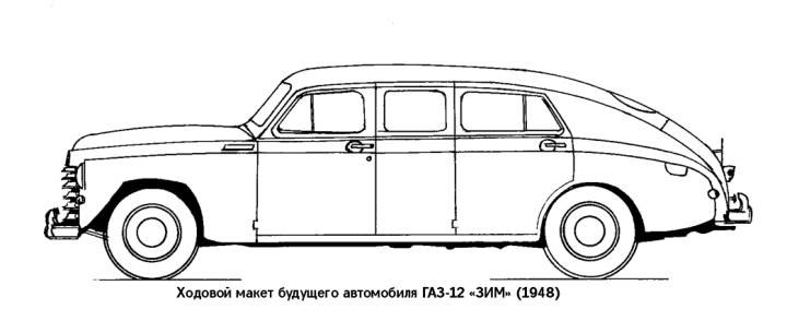

Приветствую Всех и Каждого! Имеется парочка недокомплектов ГАЗ М20 "Победа". Вот загорелся идеей сделать из них модели:
1. Концепт ГАЗ М20 "Лимузин"
2. И модель ЗИМ 12
Отсюда вопрос, чем варить/паять/крепить металл кузова. На сколько я понимаю,там используется сплав алюминия и т.д.
Ну и вообще-как Вам идея?
Евгений В
Сообщения: 84
Благодарил (а): 30 раз
Поблагодарили: 49 раз
Сообщение Евгений В » 25 апр 2019, 19:08
Игорь Станиславович Трофимов писал(а): ↑25 апр 2019, 15:01 1. Концепт ГАЗ М20 "Лимузин"
2. И модель ЗИМ 12
ЗИМ из Победы делать экономически нецелесообразно: у них даже колеса разного размера. Там, верно, только двигатель как-то можно использовать. Но двигатель при таком объеме работ лучше сделать заново, чем брать за основу то, что было в Победе - тот двигатель весьма далек от совершенства. Впрочем, так со всеми узлами.
А сплав ЦАМ вообще неизвестно как паять. Температура плавления у него 380°C, а значит, твердыми припоями его не спаять. Только оловянными, но это будет непрочно. Наверное, можно клеить суперклеем.
