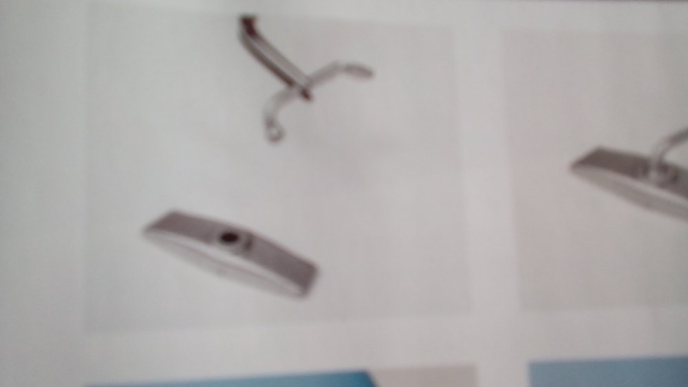

всем привет... немного задержался со сборкой. проверил электроплату,-беда, не горят габариты... и сигнал , какой-то . жигулевский... странно. вторая беда, козырьки совсем не хотят держаться в кронштейнах...это у меня только? как у остальных?

Такая же ерунда, не держаться.Михаил Васильевич Харченко писал(а): ↑06 ноя 2019, 11:03 всем привет... немного задержался со сборкой. проверил электроплату,-беда, не горят габариты... и сигнал , какой-то . жигулевский... странно. вторая беда, козырьки совсем не хотят держаться в кронштейнах...это у меня только? как у остальных?

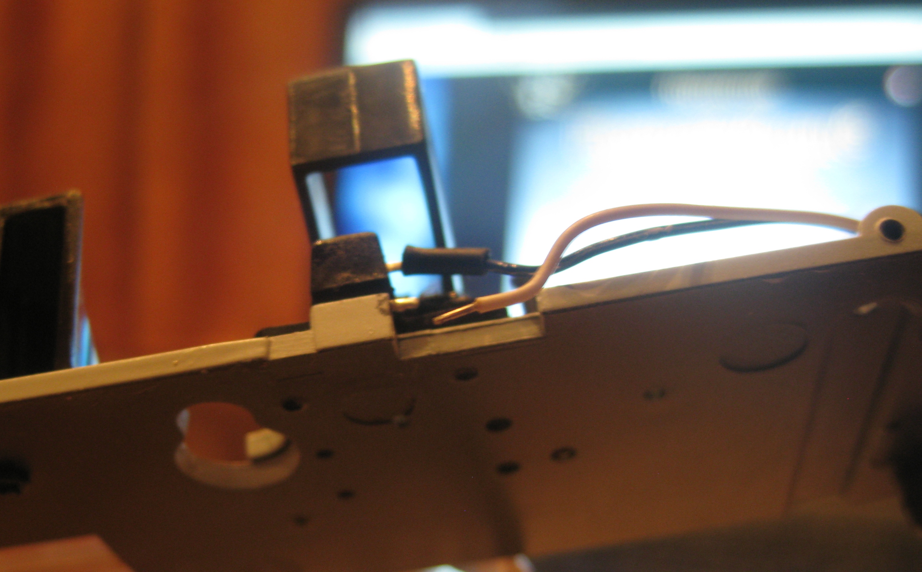

Вчера дошёл ход до сборки электрики на модели... И столкнулся с проблемой - не работают (не включаются) стоп-сигналы. Долго объяснять не буду, но нашёл причину - плохая (или вообще её отсутствие) пайка на одной из клемм концевика педали тормоза!
