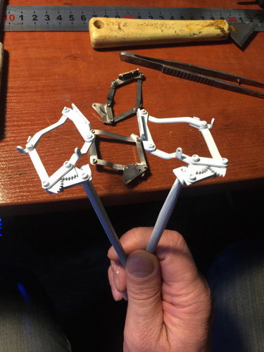

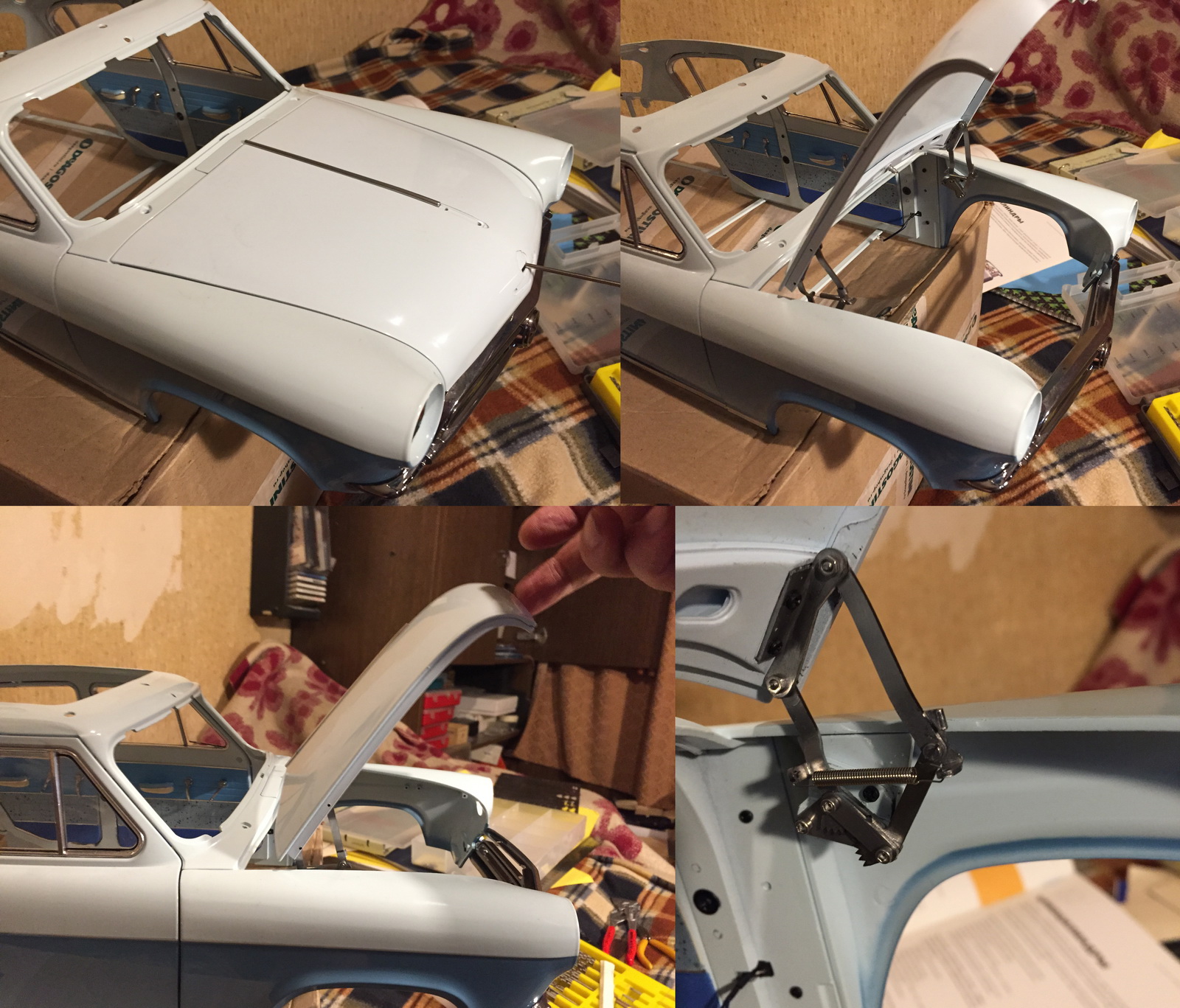

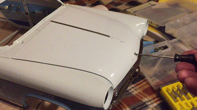

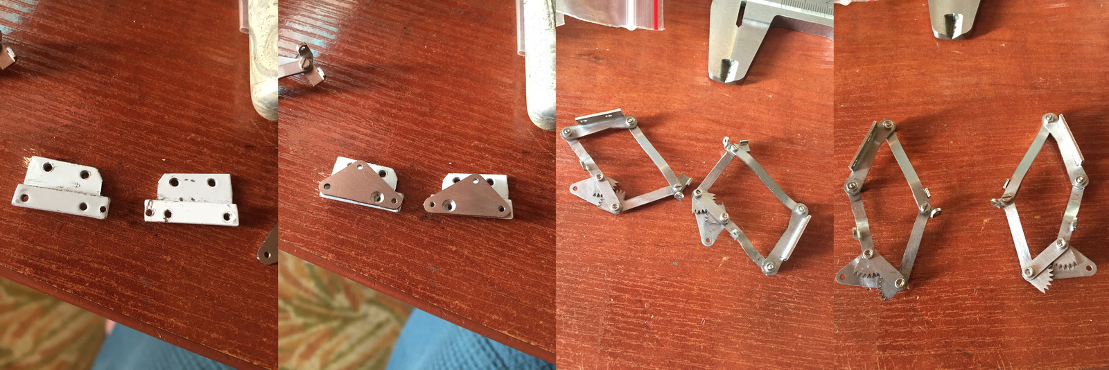

Такие петли можно запустить в серию.
Ниже видео, если открыть в отельном окне:
Только, вместо наборной, базовой площадки, нужно сделать цельную, литую или штампованную.
А вместо болтов, можно использовать заклёпки (выйдет дешевле в серии).
Пружины ДеАгостини слабоваты.
Буду другие делать.
Направлю, так же, отдельным письмом в администрацию ДеАгостини.

Отлично получилось!!!!👍
Как бы такие приобрести???

Хорошо вышло как родные

Не совсем, как родные, но "совсем" не вставали в модель.

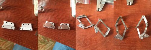

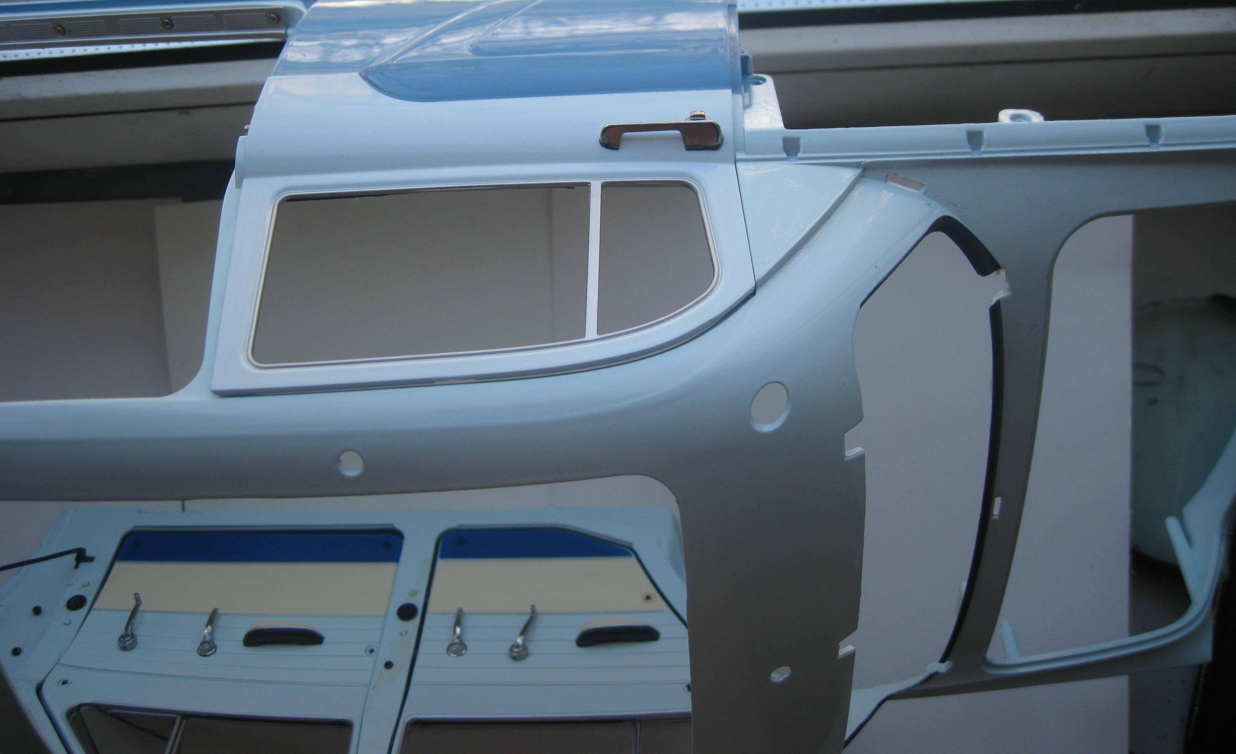

Не успел сделать оснастку, что бы гнуть рычаги одинаково.
И осталось придумать, как, простым методом делать новую площадку под петли, что бы полностью заменить старую.
Либо, нужно менять правую и левую площадку местами, немного пилить и сверлить новое отверстие (как сделано сейчас).
И пружины пока не готовы (всего лишь дело времени) ДеАгостиниевские слишком слабые.
Вот, покрасить попробовал.
Конструкция позволяет красить в сборе.

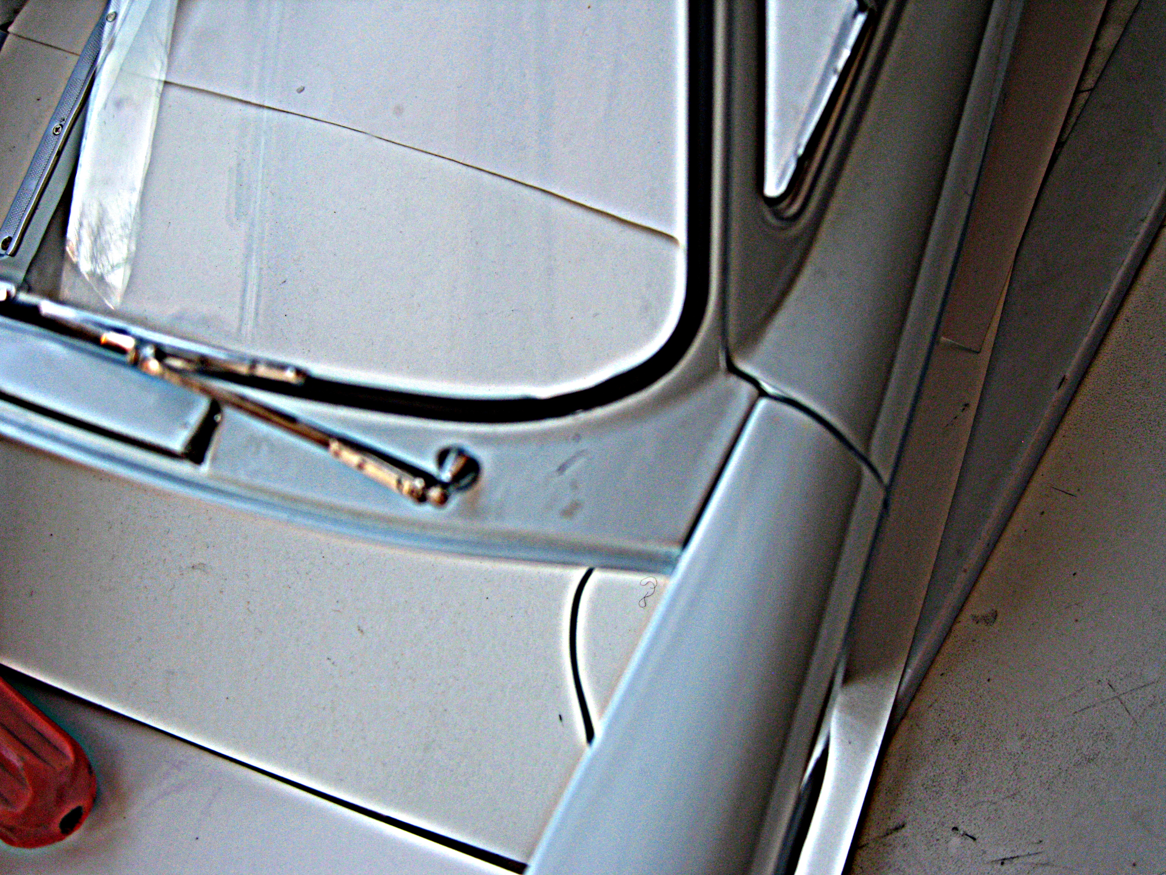

Добрый день.
На фотографии отчетливо виден расширяющийся зазор между передним левым крылом и передней левой дверью. Это связано с дефектом верхней кромки переднего левого крыла, поскольку зазор между дверью и каркасом кузова в этом месте нормальный. Подтверждаю возможность замены переднего левого крыла.
В сообщении другого сборщика (чуть позже вашего сообщения) приводится ответ операторов горячей линии о временном прекращении замены "в связи с возможным браком смежных деталей". Об этой новости я пока что не в курсе, видимо узнаю в течение следующей недели. Поэтому в тексте выше я специально указал, что дефект именно на крыле и соседние детали здесь не при чем. Можете использовать скриншот моего ответа при дальнейшем общении с операторами горячей линии для подтверждения нашего общения и описания дефектной детали (переднее левое крыло).
Сергей.

Великолепная работа! Особенно на фоне оттенков глянцевого капота другого цвета, и ребер правого крыла с шагренью всего остального. Где-то таким финал и предполагался. :lol: Всем продолжающим эту занятную эпопею безусловный респект.

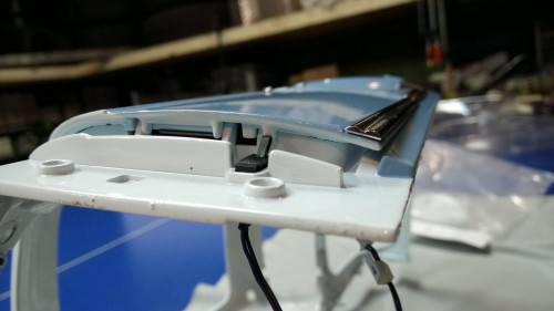

Возможно они имели в ввиду капот. Я его не крепил но поставил по пазам и у меня стык правого крыла нормальный а вот с левой стороны идёт зазор. так же капот выпирает вверх ближе к лобовому стеклу

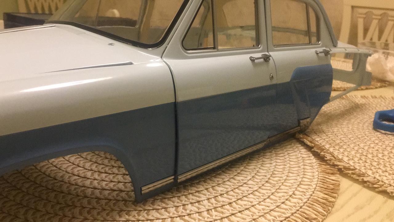

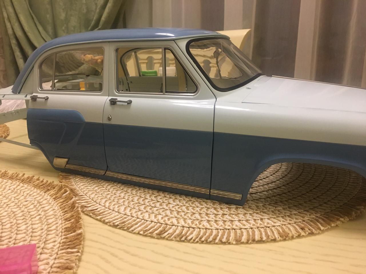

Сергей, добрый день! Оператор в личном кабинете порекомендовал обратиться к вам. Возникла проблема с открыванием передней левой двери (водителя) после установки переднего левого крыла. При открывании дверь наезжает и упирается в крыло, отворяясь лишь на 1см. При этом дверь в том числе не защелкивается за замок на кузове. Проблем с открыванием-закрыванием остальных дверей нет. Геометрия нарушена только у одной двери. Прошу решить вопрос с заменой номера 68. Подписка 319141

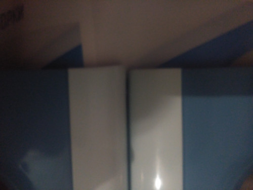

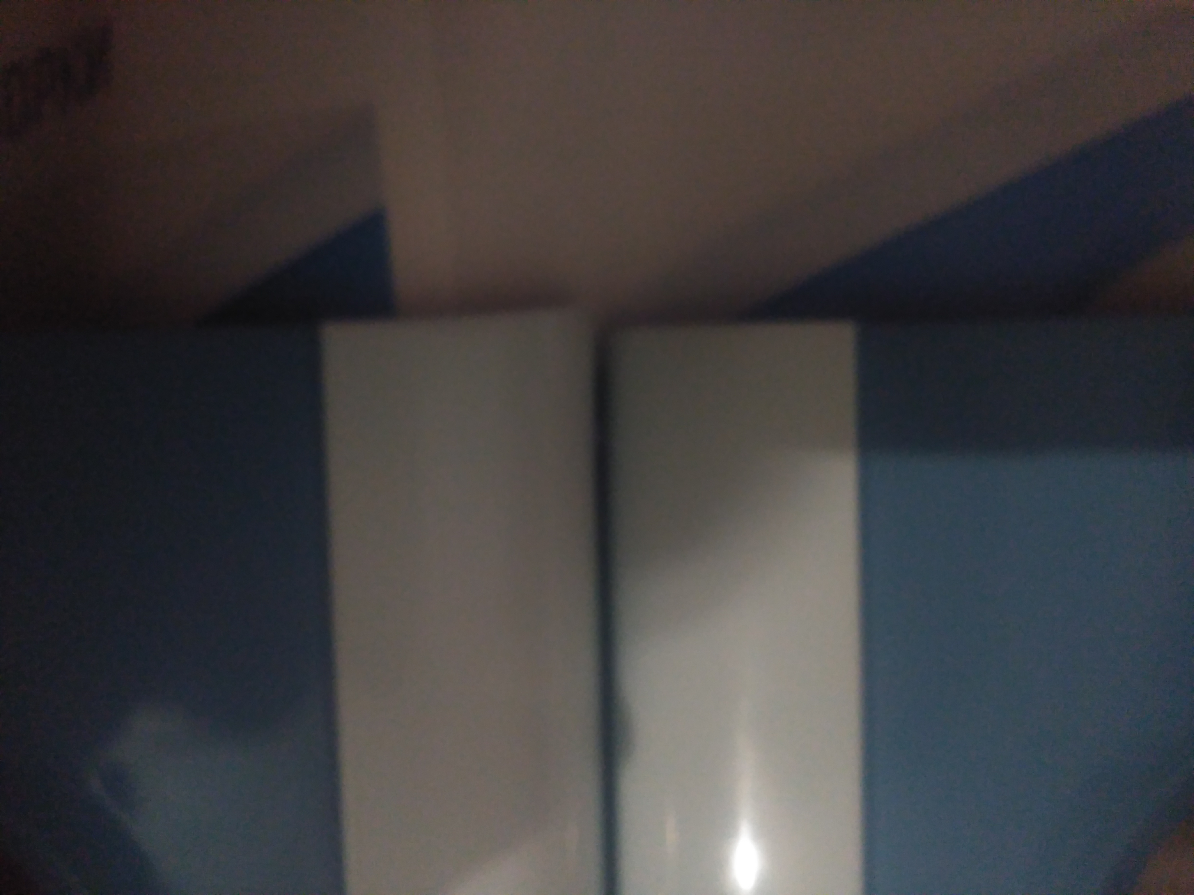

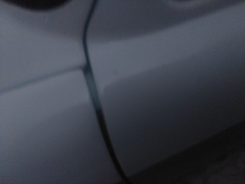

Кажется мне повезло! Отличия по цвету не замечаю. Сейчас сравнил:
Да и зазор допустим: (извините за какчество - торопился)

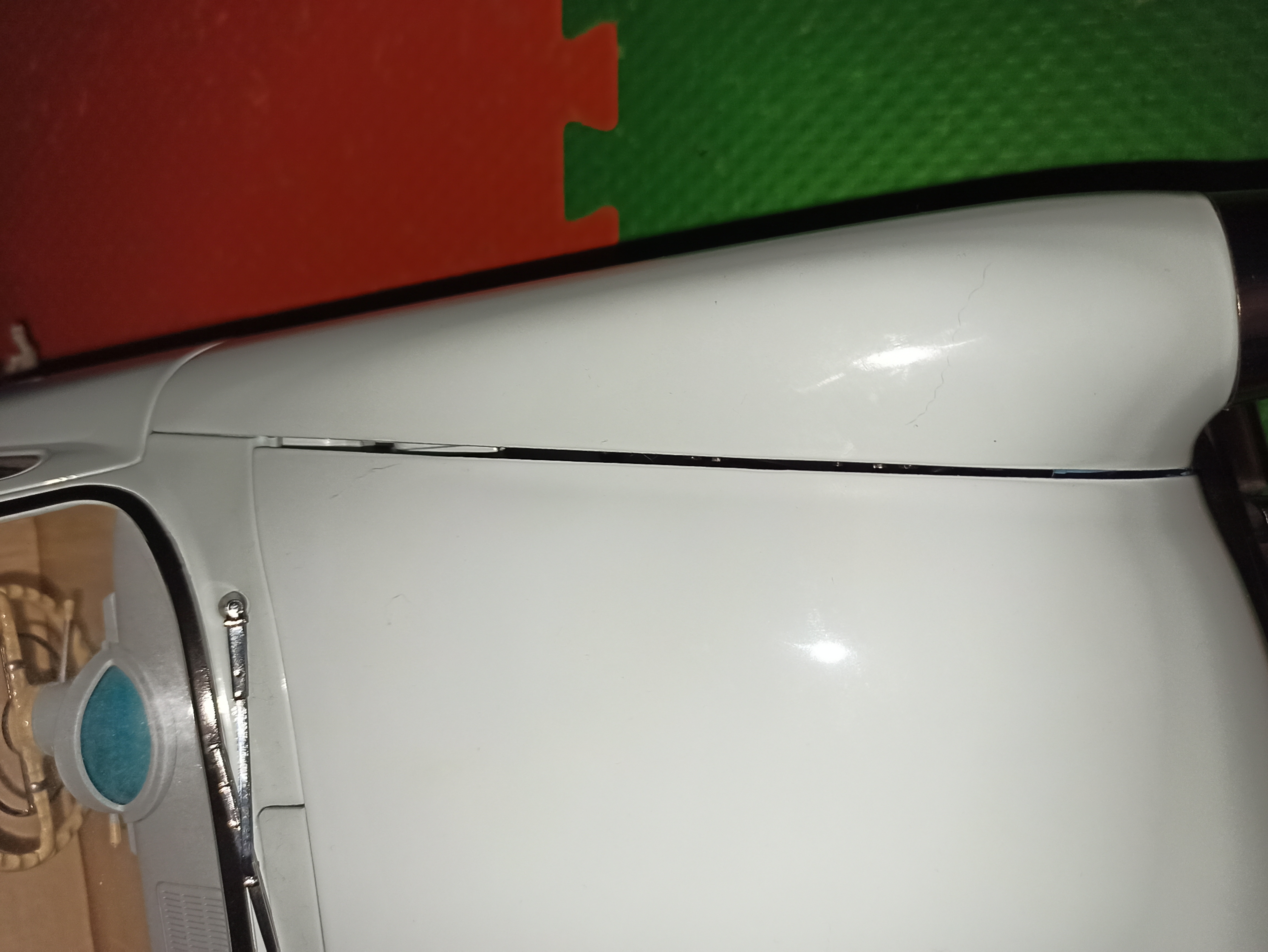

Здравствуйте. Мы получили #98 с бракованной деталью левого переднего крыла. Само крыло короче ~ на 3 мм, и криво срезано, в виду этого очень плохо стыкуется с корпусом машины и остаётся очень большой видимый зазор, что сразу бросается в глаза и выглядит очень не красиво и не аккуратно((( Скажите пожалуйста, как нам быть, отправить деталь на обмен назад или как? Хотелось бы иметь правильную красивую деталь. Фото прикладывала в письме..

Не хочу расстраивать, но судя по фото, дверь не шибко попадает в цвет...

переверни капот и среж пластиковую направляющую от молдинга в ровень с крышкой что по центру и капот ляжет ровно

У меня рёбра на обоих крыльях, правом и левом. На заменённых, то же рёбра.

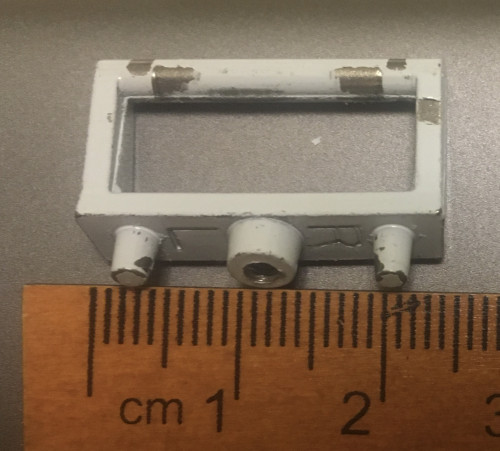

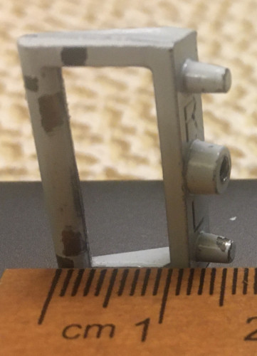

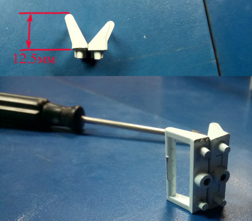

Добрый вечер. Скорее всего у вас дверь нормальная. Предположу, что проблема кроется в петле двери. На фотографии видел очень большой зазор по нижней кромке передней левой двери (там где молдинг). У меня была подобная ситуация (фото ниже). Внимательно рассмотрите петлю двери (взгляд строго сверху вниз). Есть два варианта петли: неправильная "высокая" (на фото слева) и правильная "низкая". Ось двери на "высокой" петле расположена немного ближе к переднему крылу. Из-за этого крыло мешает двери открываться.
Сравните свою петлю с этими, определите какая у вас. Если "высокая" - ее надо менять. Если "низкая", значит проблема действительно в двери. На основании вашего ответа я подтвержу замену той или иной детали.
Сергей.

На вашей фотографии отчетливо виден неверный зазор на левом переднем крыле. Подтверждаю возможность замены детали (выпуск 98).
Более точную информацию по процедуре замены детали вы можете узнать у операторов горячей линии. Также в общении с ними вы можете использовать скриншот моего ответа в качестве подтверждения брака.

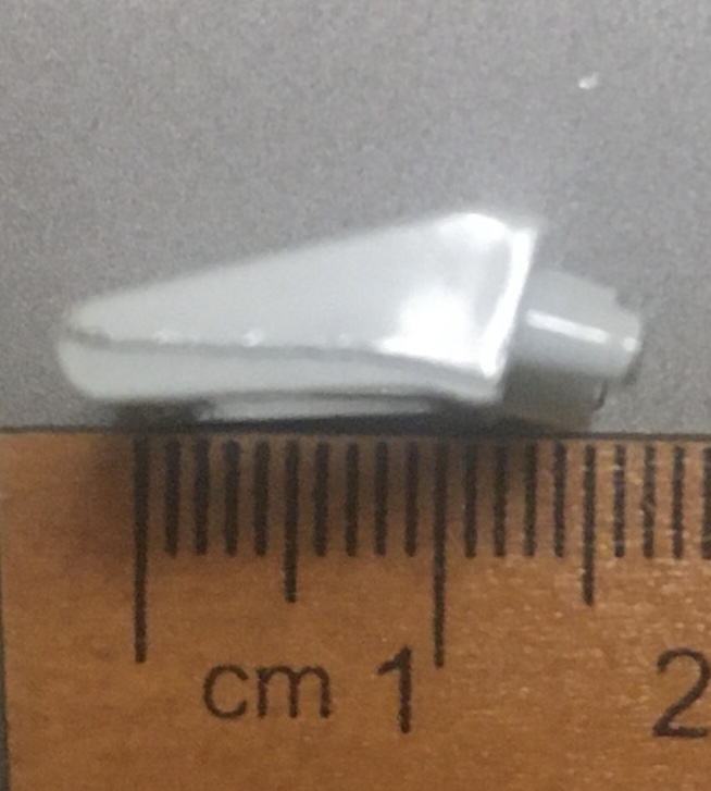

На той эмблеме, которая была у меня, также на конце "волги" была буква "л". К основному тиражу, видимо, не успели изменить. Или не стали менять. Не знаю.
Не думаю, что этой надписью издательство решило нахамить потребителям. Это мое личное мнение и оно может ни с кем не совпадать.

Сергей, доброй ночи!
А можно в мм дать разницу высокой и низкой петли? Фото без размеров мало о чем говорит.Когда у тебя одна петля - ее не с чем сравнить. Кстати, они и по длине вижу отличаются? Дело в том, что полностью ещё не собирал, жду окончания всех выпусков проекта М21 и пока не поздно (чтобы потом голова не болела) быть на 100% уверенным, что с деталями (петлями) всё в порядке. Виталий
P.S. Думаю и остальным собирателям эта информация пригодится.

Добрый вечер.
После сборки у меня осталась только неверная "высокая" петля. Правильная установлена на модель и уже "уехала".
Определяющим размером для сравнения является удаленность оси поворота двери от основания петли. На верхней части фото (взгляд сверху), я указал габарит неправильной петли (12,5мм). Померить правильную петлю не могу ввиду ее отсутствия. Но, по фотографии, ориентировочно около 9-10мм.
Высота самого основания петли (на фото снизу) особого значения не имеет, поскольку обе петли попадают в посадочное место стойки каркаса кузова.
Также по фотографии заметно, что правильная петля выглядит более массивной и "заваленной" относительно своего основания.

Сергей, добрый вечер!
Как высказались коллеги выше, при наличии только одной петли, сложно понять какая у меня. Прикладываю фото с размерами. Прошу определить и подтвердить замену.
Также далее прикладываю фото с приставленной левой передней дверью к кузову (без петли), она встает почти без косяков, но, обратите внимание на зазоры между крылом и дверью и крылом и капотом. Предполагаю, что левое крыло с такими зазорами по левой стороне бракованное? Также прошу подтвердить замену.
И третий вопрос, в случае подтверждения замен, как не получить вновь бракованные детали?
