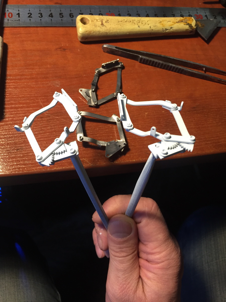

Такие петли можно запустить в серию.
Ниже видео, если открыть в отельном окне:
Только, вместо наборной, базовой площадки, нужно сделать цельную, литую или штампованную.
А вместо болтов, можно использовать заклёпки (выйдет дешевле в серии).
Пружины ДеАгостини слабоваты.
Буду другие делать.
Направлю, так же, отдельным письмом в администрацию ДеАгостини.

Не совсем, как родные, но "совсем" не вставали в модель.

Не успел сделать оснастку, что бы гнуть рычаги одинаково.
И осталось придумать, как, простым методом делать новую площадку под петли, что бы полностью заменить старую.
Либо, нужно менять правую и левую площадку местами, немного пилить и сверлить новое отверстие (как сделано сейчас).
И пружины пока не готовы (всего лишь дело времени) ДеАгостиниевские слишком слабые.
Вот, покрасить попробовал.
Конструкция позволяет красить в сборе.

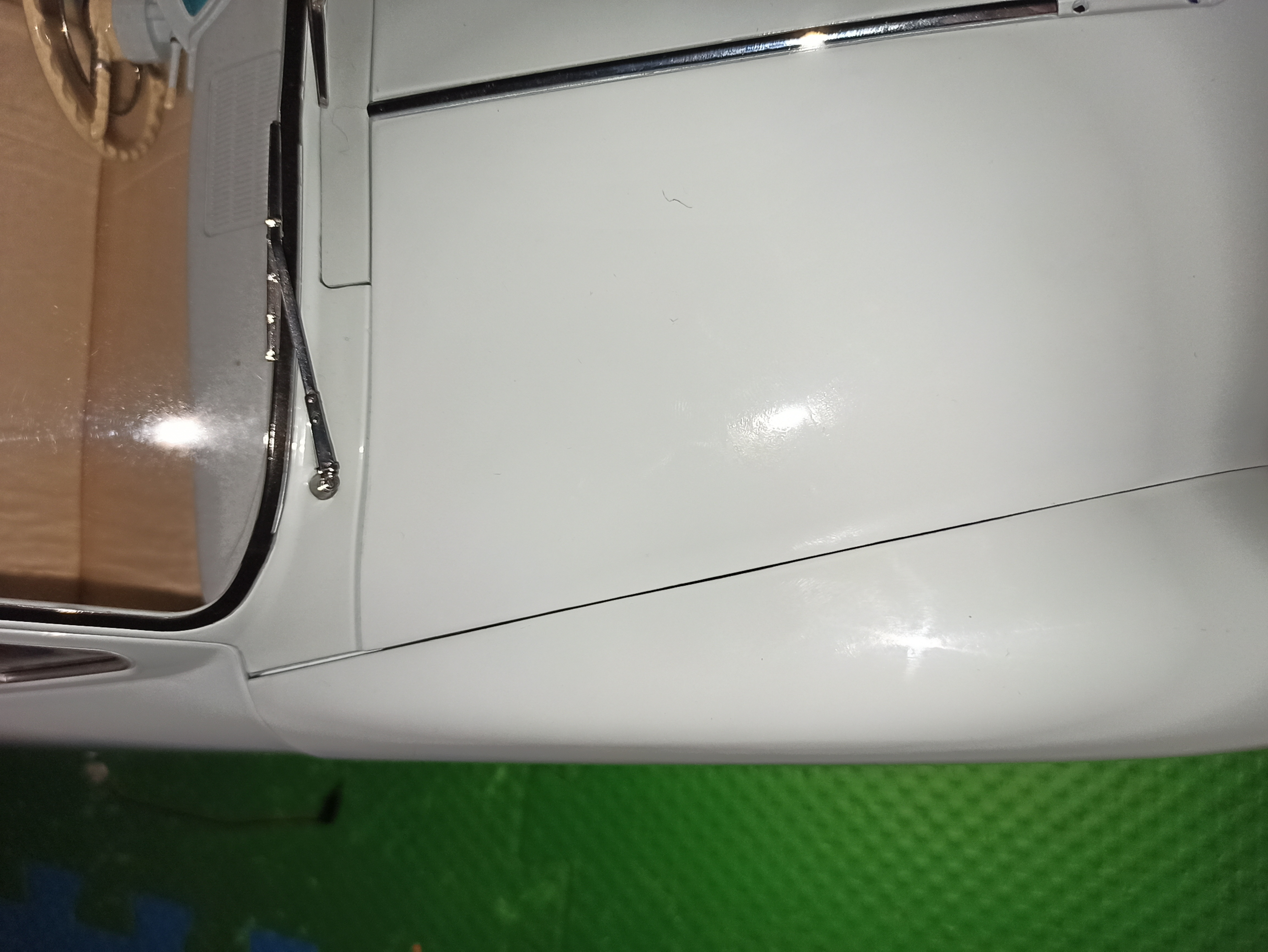

На фотографии отчетливо виден расширяющийся зазор между передним левым крылом и передней левой дверью. Это связано с дефектом верхней кромки переднего левого крыла, поскольку зазор между дверью и каркасом кузова в этом месте нормальный. Подтверждаю возможность замены переднего левого крыла.
В сообщении другого сборщика (чуть позже вашего сообщения) приводится ответ операторов горячей линии о временном прекращении замены "в связи с возможным браком смежных деталей". Об этой новости я пока что не в курсе, видимо узнаю в течение следующей недели. Поэтому в тексте выше я специально указал, что дефект именно на крыле и соседние детали здесь не при чем. Можете использовать скриншот моего ответа при дальнейшем общении с операторами горячей линии для подтверждения нашего общения и описания дефектной детали (переднее левое крыло).

Возможно они имели в ввиду капот. Я его не крепил но поставил по пазам и у меня стык правого крыла нормальный а вот с левой стороны идёт зазор. так же капот выпирает вверх ближе к лобовому стеклу

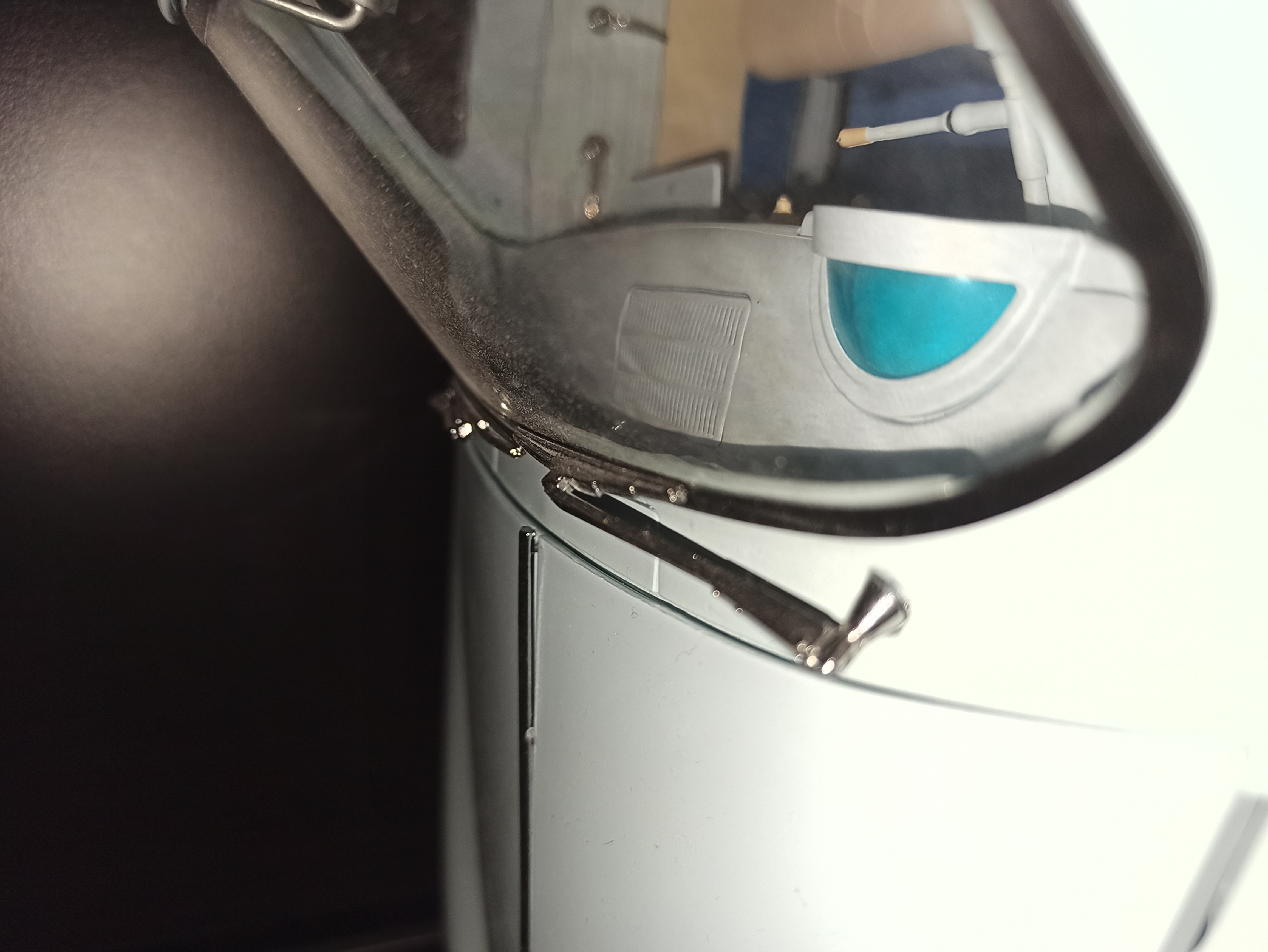

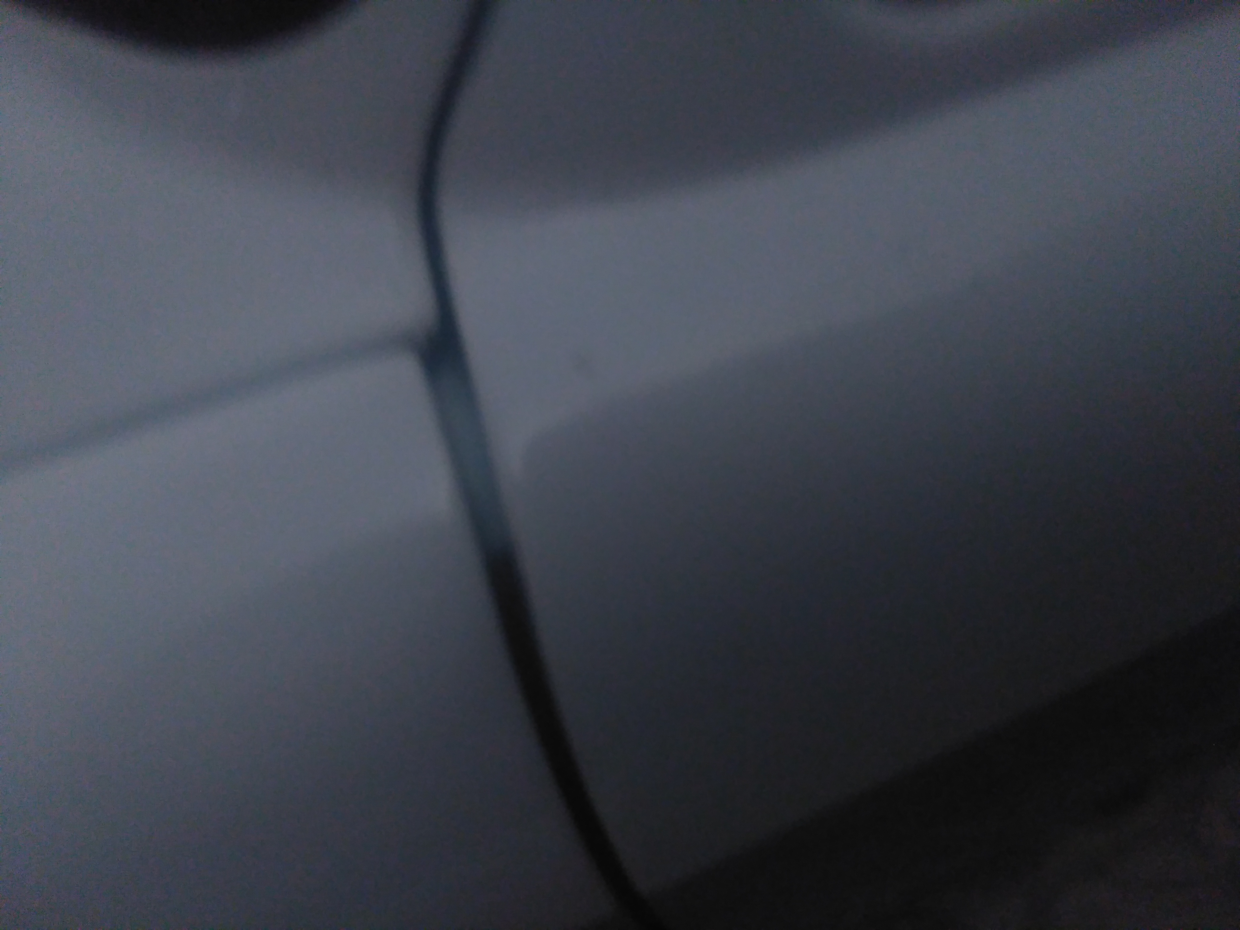

Сергей, добрый день! Оператор в личном кабинете порекомендовал обратиться к вам. Возникла проблема с открыванием передней левой двери (водителя) после установки переднего левого крыла. При открывании дверь наезжает и упирается в крыло, отворяясь лишь на 1см. При этом дверь в том числе не защелкивается за замок на кузове. Проблем с открыванием-закрыванием остальных дверей нет. Геометрия нарушена только у одной двери. Прошу решить вопрос с заменой номера 68. Подписка 319141
Olenevod
переверни капот и среж пластиковую направляющую от молдинга в ровень с крышкой что по центру и капот ляжет ровно

Дмитрий Владимирович Савин писал(а): 17 мар 2020, 10:18 Сергей, добрый день! Оператор в личном кабинете порекомендовал обратиться к вам. Возникла проблема с открыванием передней левой двери (водителя) после установки переднего левого крыла. При открывании дверь наезжает и упирается в крыло, отворяясь лишь на 1см. При этом дверь в том числе не защелкивается за замок на кузове. Проблем с открыванием-закрыванием остальных дверей нет. Геометрия нарушена только у одной двери. Прошу решить вопрос с заменой номера 68. Подписка 319141

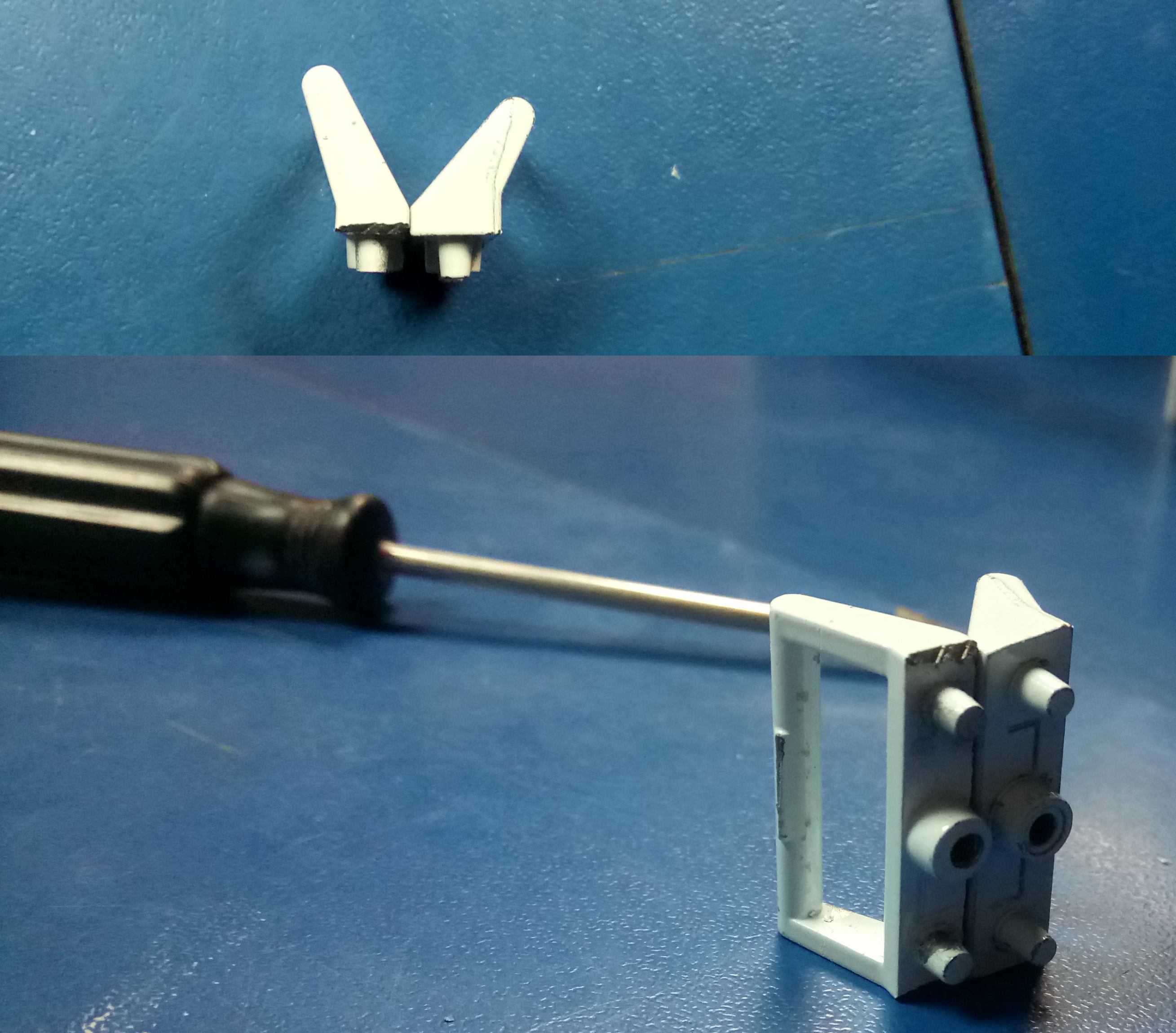

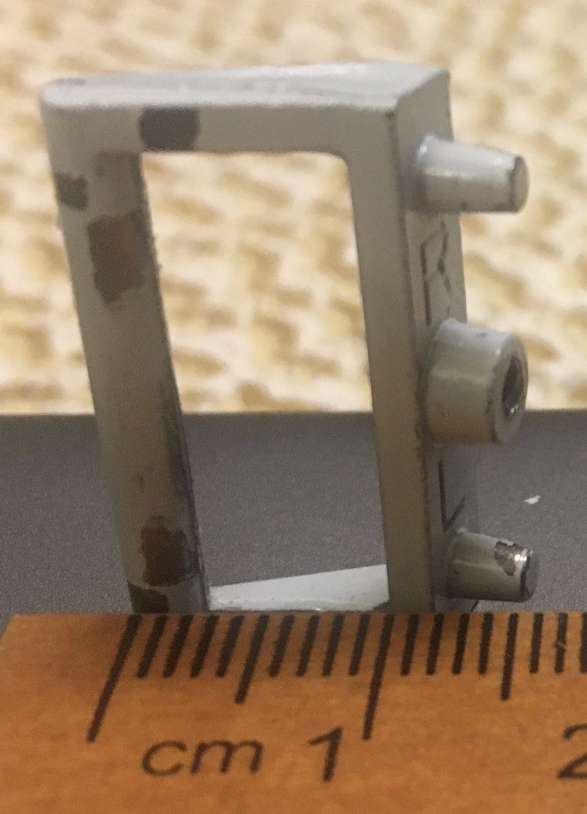

Добрый вечер. Скорее всего у вас дверь нормальная. Предположу, что проблема кроется в петле двери. На фотографии видел очень большой зазор по нижней кромке передней левой двери (там где молдинг). У меня была подобная ситуация (фото ниже). Внимательно рассмотрите петлю двери (взгляд строго сверху вниз). Есть два варианта петли: неправильная "высокая" (на фото слева) и правильная "низкая". Ось двери на "высокой" петле расположена немного ближе к переднему крылу. Из-за этого крыло мешает двери открываться.
Сравните свою петлю с этими, определите какая у вас. Если "высокая" - ее надо менять. Если "низкая", значит проблема действительно в двери. На основании вашего ответа я подтвержу замену той или иной детали.
Сергей.

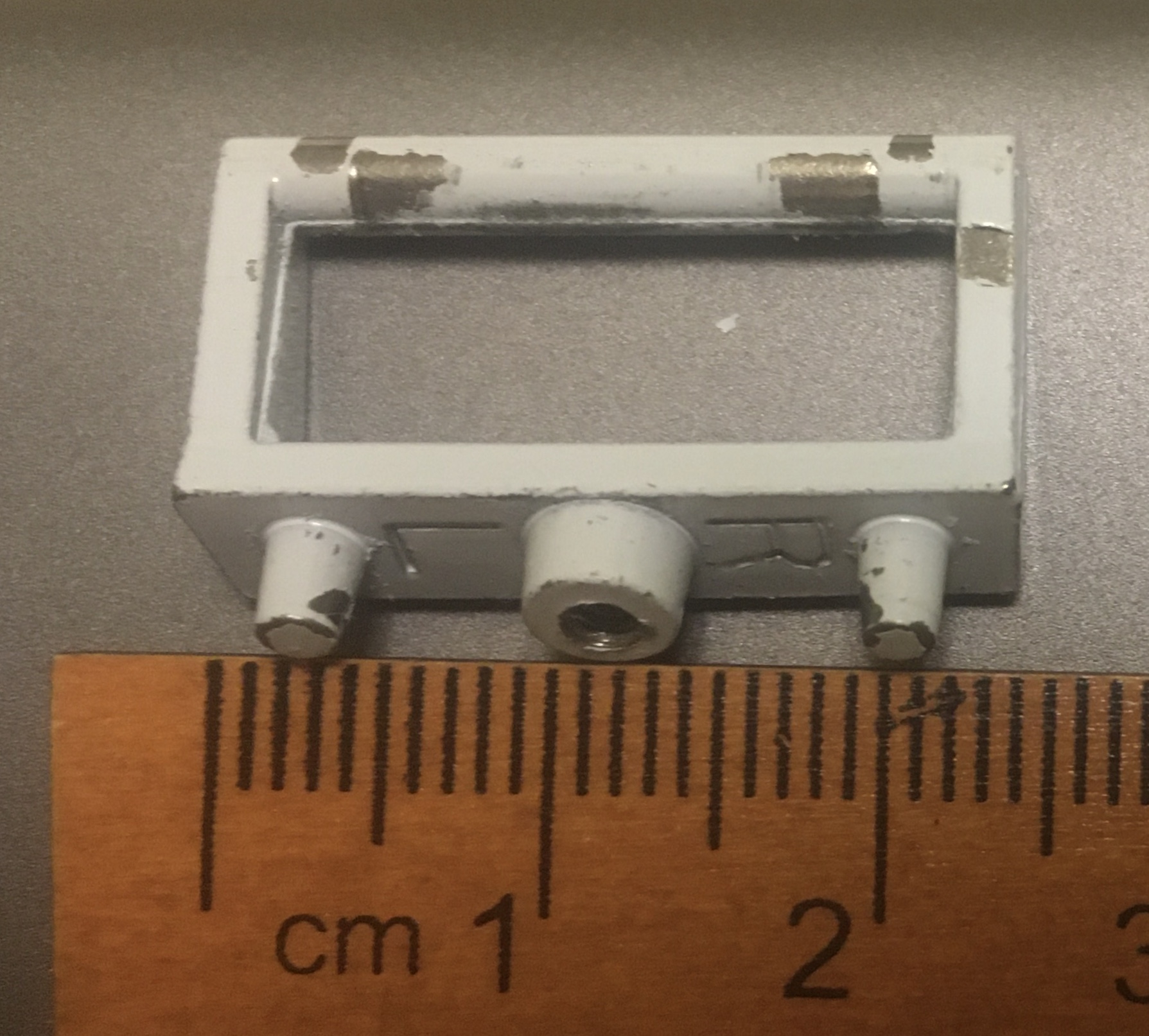

А можно в мм дать разницу высокой и низкой петли? Фото без размеров мало о чем говорит.Когда у тебя одна петля - ее не с чем сравнить. Кстати, они и по длине вижу отличаются? Дело в том, что полностью ещё не собирал, жду окончания всех выпусков проекта М21 и пока не поздно (чтобы потом голова не болела) быть на 100% уверенным, что с деталями (петлями) всё в порядке. Виталий
P.S. Думаю и остальным собирателям эта информация пригодится.

Добрый вечер.
После сборки у меня осталась только неверная "высокая" петля. Правильная установлена на модель и уже "уехала".
Определяющим размером для сравнения является удаленность оси поворота двери от основания петли. На верхней части фото (взгляд сверху), я указал габарит неправильной петли (12,5мм). Померить правильную петлю не могу ввиду ее отсутствия. Но, по фотографии, ориентировочно около 9-10мм.
Высота самого основания петли (на фото снизу) особого значения не имеет, поскольку обе петли попадают в посадочное место стойки каркаса кузова.
Также по фотографии заметно, что правильная петля выглядит более массивной и "заваленной" относительно своего основания.
Зарегистрирован: 19 дек 2018, 23:38
Сообщение Дмитрий Владимирович Савин » 19 мар 2020, 22:21
Сергей М21 Волга писал(а): 18 мар 2020, 23:59 Сравните свою петлю с этими, определите какая у вас. Если "высокая" - ее надо менять. Если "низкая", значит проблема действительно в двери. На основании вашего ответа я подтвержу замену той или иной детали.
Сергей, добрый вечер!
Как высказались коллеги выше, при наличии только одной петли, сложно понять какая у меня. Прикладываю фото с размерами. Прошу определить и подтвердить замену.
Также далее прикладываю фото с приставленной левой передней дверью к кузову (без петли), она встает почти без косяков, но, обратите внимание на зазоры между крылом и дверью и крылом и капотом. Предполагаю, что левое крыло с такими зазорами по левой стороне бракованное? Также прошу подтвердить замену.
И третий вопрос, в случае подтверждения замен, как не получить вновь бракованные детали?
