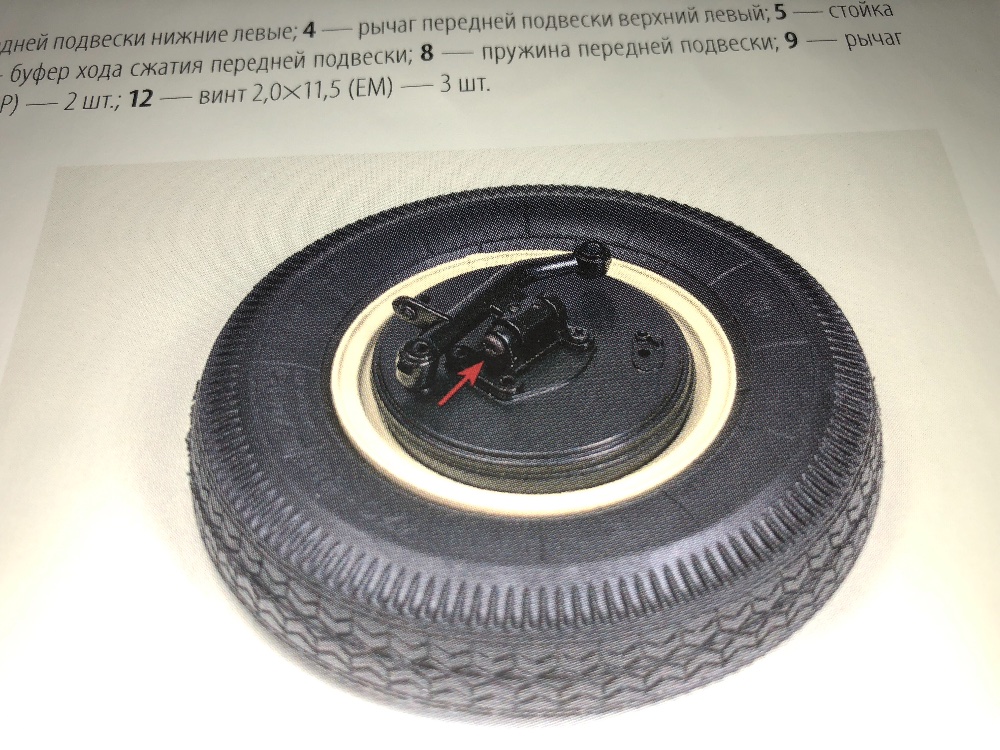

На первом этапе сборки в Но4 с двух сторон вкрутил СМ. Привет очередной люфт. В совокупности с сборкой колесного диска колесо телепеаться. Это испортит финальнальную посадку машины и поворот руля. У кого также? Есть решение?Forum Admin писал(а): ↑26 мар 2018, 18:05 viewtopic.php?p=48000#p48000
Зафиксируйте попарно двумя винтами каждое из подвижных соединений: нижние рычаги со стойкой, верхние рычаги со стойкой и поворотный кулак со стойкой передней подвески (потребуется временно снять левый рычаг рулевой трапеции). По окончании фиксации деталей проверьте подвижность соединений.
В дальнейшем правая сторона передней подвески будет собираться аналогично левой. Таким образом, изменения в модели не скажутся на симметричности сборки левой и правой сторон передней подвески.

попробуйте подобрать под винт шайбу, люфт сократиться на много, у меня осталось прибл. 1мм-0,5мм, это допустимо лучше не будет.

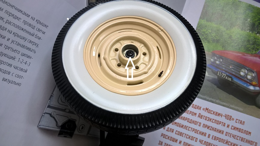

Я немного ослабил затяжку половинок диска, держится все так же крепко а толщины какраз добавляет, чтобы плотно притянуть винтомМаксим Сергеев 5 писал(а): ↑24 мар 2018, 11:12 Предлагаю запилить отдельную темку для таких вопросов.

3. Собрал подвеску из номера 4 с колесом из номера 3. Колесо чутка люфтит по причине, что втулка на микрон выше поверхности диска в месте крепления винтом и винт не прижимает диск к втулке, а до упора закручивается во втулку но остается 0.3мм пустоты между шайбой винта и диском.
В инструкции написано, что не допускает люфт колеса на ступице. Вопрос-как исправлять? Напильником подтачивать втулку? Это вариант самый очевидный и простой, нежели искать шайбу нужного диаметра и прокладывать в углубление диска. Опять таки в инструкции ни слова о решении данной проблемы, хотя озвучено про люфт.
