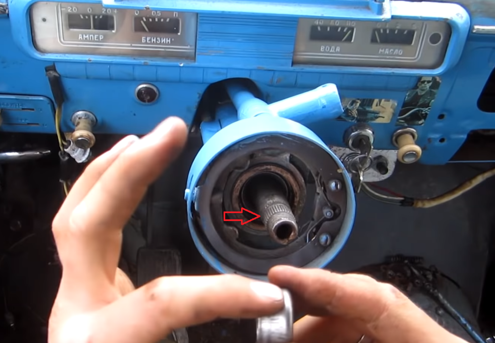

Про правильную установку руля есть в "книжке".
Выпуск №25, Стр.9:
"Для корректной установки рулевого колеса в дальнейшем необходимо правильно выставить вал
руля. Фаска на заднем конце вала рулевого управления вместе с центровочным штырем должна располагаться строго в верхней части. Тогда как фаска на валу шестерни
сошки рулевого управления должна располагаться в его передней части. Это необходимо для того, чтобы сошка рулевого управления была направлена вперед при пра-
вильной установке рулевого колеса"
Заранее bitte sehr
Константин Феофанов писал(а): ↑16 авг 2018, 11:13 Понятное дело, в те времена на реальных машинах про это не заморачивались, но хотелось бы некоей гармонии.
Не знаю с чего это ты взял, но все рулевые валы тогда (да сбоственно и сейчас) имели много зубчиков для корректной установки руля.

bR44 писал(а): ↑16 авг 2018, 12:31 "Для корректной установки рулевого колеса в дальнейшем необходимо правильно выставить вал
Это я читал и так и сделал, но сошка не смотрит строго вперед, а немного вбок, поэтому и переживаю: на модели только один шлиц.

bR44 писал(а): ↑16 авг 2018, 12:31 Не знаю с чего это ты взял, но все рулевые валы тогда (да сбоственно и сейчас) имели много зубчиков для корректной установки руля.
Валы-то имели шлицы, вот только автозаводы тогда не сильно парились по строгой установке положения руля. Отклонение было до 20 градусов. Уже сами владельцы потом выравнивали.
