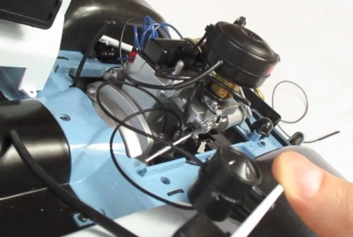

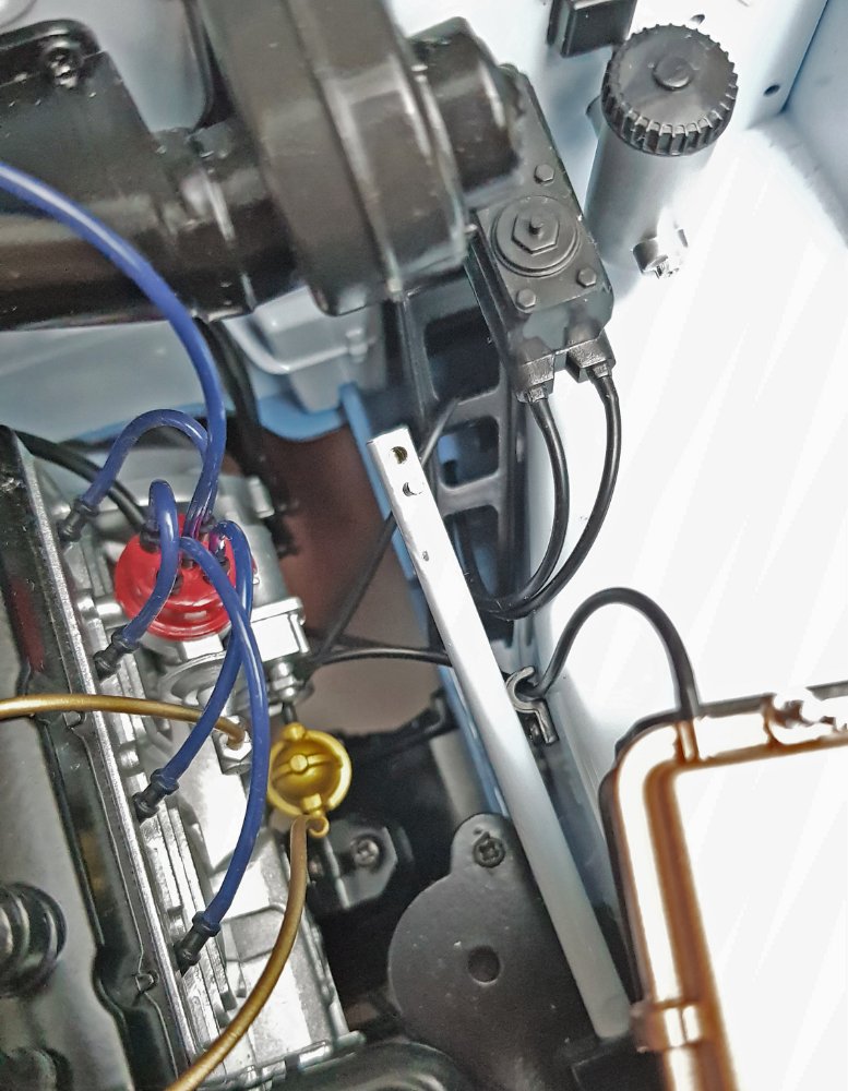

Константин Феофанов писал(а): ↑20 авг 2018, 09:04 В субботу совершил очередное путешествие в будущее, а именно - установил щитки моторного отсека на его основание и соединил провода по инструкции выпусков 27 и 28. Задачка, я вам доложу, еще та. На все ушло более 2 часов!!! Чтобы расположить все эти имитации шлангов и проводов, чтобы они не касались друг друга, не пересекались, имели более-менее правдоподобную траекторию, пришлось изрядно попотеть.
Вот страннно, проделал почти тоже самое, ушло не более получаса, и ни с ч ем таким не столкнулся, пинцет изгнутый везде достает, можно если чтото не получается предварительно стять штуцеры их в первых выпусках предупреждали не приклеивать, ну в общем сделал я это все сразу с рулевым механизмом, как принес домой 25 выпуск и пока все ваше сообщение не прочитал даже неподозревал о каких то там трудностях), ставится машина на фильр довольно уверенно, он достаточно прочный. вернее она стоит вверх ногами на кончике хомутика шланга вентиляции крышки цилиндров.
Константин Феофанов
Сообщения: 837
Благодарил (а): 602 раза
Поблагодарили: 427 раз
Сообщение Константин Феофанов » 20 авг 2018, 11:11
snap snap писал(а): ↑20 авг 2018, 10:56 Вот страннно, проделал почти тоже самое, ушло не более получаса, и ни с ч ем таким не столкнулся, пинцет изгнутый везде достает, можно если чтото не получается предварительно стять штуцеры их в первых выпусках предупреждали не приклеивать, ну в общем сделал я это все сразу с рулевым механизмом, как принес домой 25 выпуск и пока все ваше сообщение не прочитал даже неподозревал о каких то там трудностях), ставится машина на фильр довольно уверенно, он достаточно прочный. вернее она стоит вверх ногами на кончике хомутика шланга вентиляции крышки цилиндров.
Ну, время не показатель и я в этом плане не претендую на авторитет. Но вопрос не столько во времени, сколько в результате.
Скажите, куда верхняя тяга карбюратора цепляется? А нижняя так и должна изгибаться 3 раза? От фильтра тонкой очистки куда шланг идет? И почему только один?
На патрубок хомута стремно все-таки ставить, такая дохлая деталька должна держать вес всей модели, хотя в других видео это прямо показывают, мне стало интересно, у Гордея есть свой метод или тоже так ставит?
Сообщение Гордей » 20 авг 2018, 11:25

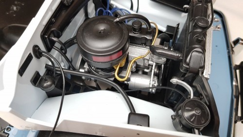

Константин Феофанов писал(а): ↑20 авг 2018, 10:00 Гордеич, вопрос, на что ставил модель вверх ногами? Там сверху воздушный фильтр, на него? Боюсь попортить. Или есть подставки специальные?
Ставил как есть, на фильтр, без каких-то подставок. Я собираю на мягкой поверхности, так что ничего не сломалось, без фанатизма конечно же нужно давить.
Верхняя тяга карбюратора пока никуда не цепляется и я что-то пока ума не приложу куда она будет цепляться.
Как бы не сказали увести ее вниз в отверстие усилителя лонжеронов.
Про шланги от фильтра ответ на фото.

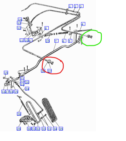

в газ 21 есть 2 троса управления заслонками, воздушной красный кружок на рисунке и дроссельной, зеленый кружок.
Так вот трос воздушной заслонки что выходит из уплатнителя в верху, никуда не цепляется в модели, его нужно затерять за карбюратором. в это ймодели от деагостини все что не открывается нормальному взгляду в собранной модели при открытом капоте, не проработано, из логики что все равно видно не будет. в обычной машине тоже нужно хорошо изогнутся чтобы увидеть куда он там заходит.
Трос дроссельной нужно подрезать для нормального состояния когда он не слишком изгибается но и не слишком короткий.

Гордей писал(а): ↑20 авг 2018, 11:25 Про шланги от фильтра ответ на фото.
Гордеич, спасибо, я имел в виду, как у тебя в итоге получились шланги на собранном подкапотном пространстве и где шланг от фильтра тонкой очистки, что торчит на перегородке к салону?

snap snap писал(а): ↑20 авг 2018, 11:55 Трос дроссельной нужно подрезать для нормального состояния когда он не слишком изгибается но и не слишком короткий.
Я побоялся резать короче, есть печальный опыт, когда чрезмерная обрезка приводила к излому шланга. Можно фото, как у Вас получилось?

Константин Феофанов писал(а): ↑20 авг 2018, 12:05 Гордеич, спасибо, я имел в виду, как у тебя в итоге получились шланги на собранном подкапотном пространстве и где шланг от фильтра тонкой очистки, что торчит на перегородке к салону?
Все неподключенное осталось неподключенным. Ждем дальнейших инструкций.

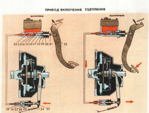

У нас теперь вроде и главный тормозной цилиндр есть, и шланги тормозные. Они как то соединяться будут или так и останутся никуда не соединённые?

Александр Сапожников писал(а): ↑20 авг 2018, 14:42 У нас теперь вроде и главный тормозной цилиндр есть, и шланги тормозные. Они как то соединяться будут или так и останутся никуда не соединённые?
Шланги главного тормозного цилиндра утонут в усилителе лонжеронов кузова, шланги колесных цилиндров - в поддоне моторного отсека. У Гордея все показано.
Кстати, на плакатах времен первой Волги, шланг из ГТЦ выходит один! Откуда второй шланг на модели?!
А в Инете такой ищется. Оленевод, выручай!

Если смотреть на ГТЦ от носа авто (от крыльчатки), то левый выход "трубки" - это тормозная система - должна идти на тройник, что под аккумулятором, а правая (сцепление) - должна идти к рабочему цилиндру "спецления", что должно находится под стартером...
Если бы у нас была коробка автомат (как на самых первых Звёздах), то выход был бы только один - тормозной!!! Как на ГАЗ-13. ГТЦ такой же, только немного различается посадочным местом крепления к моторному щиту.

В одном корпусе расположены главный тормозной цилиндр и главный цилиндр сцепления. Вот две трубки и выходят.
Одна на рабочие тормозные цилиндрики через тройники. Другая на рабочий сцепления.

Olenevod писал(а): ↑20 авг 2018, 15:33 Если смотреть на ГТЦ от носа авто (от крыльчатки), то левый выход "трубки" - это тормозная система - должна идти на тройник, что под аккумулятором, а правая (сцепление) - должна идти к рабочему цилиндру "спецления", что должно находится под стартером...
А, так там два в одном, два цилиндра с общим бачком? Тогда магистраль спепления должна подходить к картеру сцепления, а ее нет!
Вот нашел плакат, там снаружи колокола должон быть исполнительный цилиндр, а его нет!
Кстати, в номере 22 один шланг числится тормозным и второй - сцепления. Так что все верно. Вот только нижней части привода сцепления нет от слова совсем.

Константин Феофанов писал(а): ↑20 авг 2018, 15:43 А, так там два в одном, два цилиндра с общим бачком? Тогда магистраль сцепления должна подходить к картеру сцепления, а ее нет!
Там по плакату видно, что штоки разные абсолютно, и их два. Это механика. Нам забыли поставить в модель и рабочий сцепления и лапку соответственно. Сделали гибрид какой-то - механика-автомат! :o :o :o

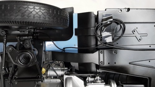

Кстати, фото реальной машины.
Видно, что шланги к грубому фильтру масла идут по другой траектории, более короткой, подведены не так, как на модели, а на 90 градусов повернуты.
Сами шланги гофрированные и заметно толще тросов карбюратора. Лонжероны выкрашены в цвет кузова.
Нижний трос карбюратора вообще не имеет изгибов, верхний и правда, теряется под корпусов воздушного фильтра. Жесткая тяга ручного управления заслонкой, сделанная у нас диаметром с небольшое бревно, в жизни еще тоньше тросов.
Фильтра тонкой очистки масла нет, есть непонятный бачок, похожий на бачок омывателя лобового стекла.
В общем, дуют нашего брата. Внутри срендивекового рыцаря - наши опилки! (С) А. Райкин.

По-порядку... Фильтр грубой очистки масла находится сбоку на блоке мотора справа по ходу движения вперёд. На нём мы ранее крепили (кто на клей сажал, как я) штуцер, второй был на крышке. От них и должны идти шланги на фильтр тонкой очистки масла! Кстати сейчас заметил "колхоз" на данном снимке - не знаю куда идёт второй шланг, даже догадаться не могу, а по идее он должен входить в то самое отверстие, куда ввернули датчик давления масла - это желтая круглая фиговина, своим контактом смотрящая вперёд по ходу движения. На самом деле датчик должен стоять за генератором, врученным в блок цилиндров!
Шланги не гофрированы - просто они (так и у меня на машине было) вогнаны в витую пружину для предотвращения износа и лишнего трения - как бы защита.
Нижний трос, идущий на карб - это "круиз-контроль", т.е. ручной газ. Вот едешь ты по равнине-степи, надоело жать на гашетку, тогда вытягиваешь правую ручку в салоне (между радио и часами), устанавливаешь необходимые обороты мотора для дальнейшего движения... перелезаешь на заднее сиденье и начинаешь есть украинский борщ с чесночными пампушками! :lol: Шутка! Но правая нога заметно отдыхает, требуется немного поднажать на педальку, если вдруг встретится какой-нить подъём в пути.
Верхний трос - это "подсос", лично я им не пользуюсь вообще. Мотор и без него прекрасно запускается даже не с пол оборота, а с четвертинки! (В смысле с четверть оборота - не подумайте о "Белом Вине"! 8-) )
Фильтр тонкой очистки на фото как раз и присутствует в нижнем правом углу, к нему и подходят шланги от фильтра грубой очистки, последний надо периодически проворачивать туда-сюда, желательно на горячем двигуне для осадка в фильтре всяких неблагонадёжных частиц. Но главное, при замене масла надо было постоянно мучиться сливать горячую жидкость из трёх точек: Картер мотора - основной накопитель; Фильтр тонкой очистки - ключ на 14 и бутылка грамм на 800 мм, затем изъятие старого картонного фильтра, который естественно капает на всё , что попало протирка чистой тряпки до блеска всю поверхность внутри фильтра, замена фильтра (если таковой имеется, а если нет, то старый щедро промывается хотя бы в бензине) и главное поставить крышку на те же риски (изначально начертанные на корпусе и крышке), предварительно закрутив сливную пробку и налив в фильтр свежее масло.
Далее - лезешь в яму и с помощью удлинителя и какой-то матери головкой на 22 (может на 24 - сейчас подзабыл) снизу откручиваешь пробку из фильтра грубой очистки. Там уже с бутылочкой не подлезешь! И масло щедро сливается по нижнему правому рычагу в яму... Желательно провернуть фильтр в разные стороны за ту самую верхнюю ручку, чтобы максимально освободить фильтр от всякой дряни. И главное в итоге не забыть обратно закрутить пробку!
Я так мучился 16 лет и наконец-то "околхозил" свою машинку и поставил переходник на современный масляный единый фильтр от современных моторов. Просто скрутил старый, завернул новый и всё. Убрал к известной матери оба старых фильтра!

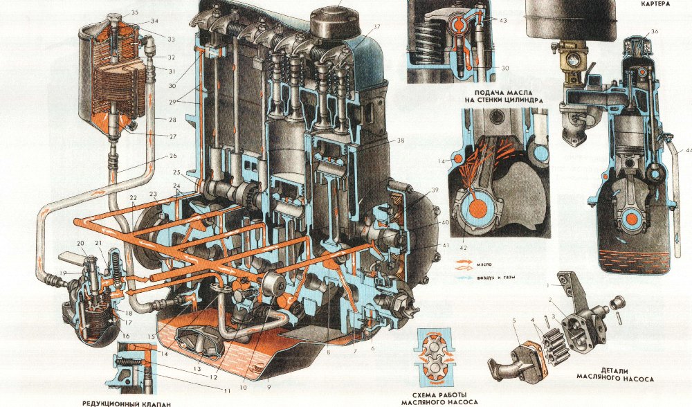

Olenevod писал(а): ↑20 авг 2018, 20:56 По-порядку...
Спасибо за обстоятельный рассказ, но я так и не нашел на фото тонкий фильтр и так и не понял, что за бачок на его месте находится на перегородке моторного отсека. И где второй шланг от тонкого фильтра на модели? Масло типа очистилось и внутри фильтра осталось?
Насчет шлангов к грубому фильтру оговорился, не гофрированные, а армированные, но это не меняет сути по соотношению их диаметров с диаметрами тяг карбюратора.
А вот что говорит матчасть:
Фильтр тонкой очистки расположен на двигателе!!! И выглядит он по-другому, со сферообразным дондышком, а не как у нас из верхней половинки состоит.
Судя по рисунку, масло от насоса сначала поступает в фильтр тонкой очистки и от него - в фильтр грубой. Странная система. Хотя, может, оптический обман.

Сообщение Olenevod » 21 авг 2018, 09:45
Костя! Сейчас подготовлю обстоятельный ответ. Ждите!
Вот схема:
Там, где цифры от 16 до 21 - это фильтр грубой очистки масла и сперва масло поступает именно туда, далее оно фильтруется и по трубке 28 частично попадает в фильтр тонкой очистки. Это алюминиевый цилиндрический корпус с конусом снизу (позиции с 26 по 28 и с 31 по 35), внутри и находится многослойный фильтр ( о нём я говорил ранее) из картонных пластин. Там масло ещё лучше фильтруется и по трубке 26 поступает обратно в картер мотора. Датчик давления масла на схеме имеет номер 10.

Olenevod писал(а): ↑21 авг 2018, 09:45 Там, где цифры от 16 до 21 - это фильтр грубой очистки масла и сперва масло поступает именно туда, далее оно фильтруется и по трубке 28 частично попадает в фильтр тонкой очистки. Это алюминиевый цилиндрический корпус с конусом снизу (позиции с 26 по 28 и с 31 по 35), внутри и находится многослойный фильтр ( о нём я говорил ранее) из картонных пластин. Там масло ещё лучше фильтруется и по трубке 26 поступает обратно в картер мотора. Датчик давления масла на схеме имеет номер 10.
А, понятно, я перепутал, большой - это как раз тонкой очистки, а то, что я посчитал фильтром тонкой очистки - вообще масленка по перчню деталей выпуска. А фильтра грубой очистки на модели нет вообще! :roll:
