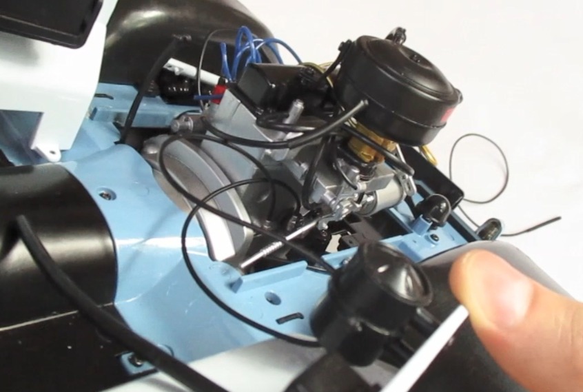

Константин Феофанов писал(а): 20 авг 2018, 09:04 В субботу совершил очередное путешествие в будущее, а именно - установил щитки моторного отсека на его основание и соединил провода по инструкции выпусков 27 и 28. Задачка, я вам доложу, еще та. На все ушло более 2 часов!!! Чтобы расположить все эти имитации шлангов и проводов, чтобы они не касались друг друга, не пересекались, имели более-менее правдоподобную траекторию, пришлось изрядно попотеть.
Вот страннно, проделал почти тоже самое, ушло не более получаса, и ни с ч ем таким не столкнулся, пинцет изгнутый везде достает, можно если чтото не получается предварительно стять штуцеры их в первых выпусках предупреждали не приклеивать, ну в общем сделал я это все сразу с рулевым механизмом, как принес домой 25 выпуск и пока все ваше сообщение не прочитал даже неподозревал о каких то там трудностях), ставится машина на фильр довольно уверенно, он достаточно прочный. вернее она стоит вверх ногами на кончике хомутика шланга вентиляции крышки цилиндров.

snap snap писал(а): 20 авг 2018, 10:56 Вот страннно, проделал почти тоже самое, ушло не более получаса, и ни с ч ем таким не столкнулся, пинцет изгнутый везде достает, можно если чтото не получается предварительно стять штуцеры их в первых выпусках предупреждали не приклеивать, ну в общем сделал я это все сразу с рулевым механизмом, как принес домой 25 выпуск и пока все ваше сообщение не прочитал даже неподозревал о каких то там трудностях), ставится машина на фильр довольно уверенно, он достаточно прочный. вернее она стоит вверх ногами на кончике хомутика шланга вентиляции крышки цилиндров.
Ну, время не показатель и я в этом плане не претендую на авторитет. Но вопрос не столько во времени, сколько в результате.
Скажите, куда верхняя тяга карбюратора цепляется? А нижняя так и должна изгибаться 3 раза? От фильтра тонкой очистки куда шланг идет? И почему только один?
На патрубок хомута стремно все-таки ставить, такая дохлая деталька должна держать вес всей модели, хотя в других видео это прямо показывают, мне стало интересно, у Гордея есть свой метод или тоже так ставит?

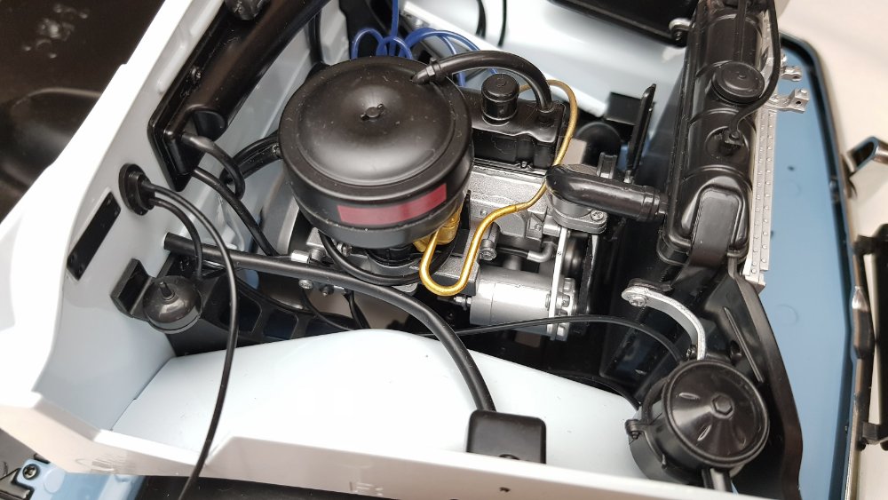

Константин Феофанов писал(а): 20 авг 2018, 10:00 Гордеич, вопрос, на что ставил модель вверх ногами? Там сверху воздушный фильтр, на него? Боюсь попортить. Или есть подставки специальные?
Ставил как есть, на фильтр, без каких-то подставок. Я собираю на мягкой поверхности, так что ничего не сломалось, без фанатизма конечно же нужно давить.
Верхняя тяга карбюратора пока никуда не цепляется и я что-то пока ума не приложу куда она будет цепляться.
Как бы не сказали увести ее вниз в отверстие усилителя лонжеронов.
Про шланги от фильтра ответ на фото.

Константин Феофанов писал(а): 20 авг 2018, 11:11
в газ 21 есть 2 троса управления заслонками, воздушной красный кружок на рисунке и дроссельной, зеленый кружок.
Так вот трос воздушной заслонки что выходит из уплатнителя в верху, никуда не цепляется в модели, его нужно затерять за карбюратором. в это ймодели от деагостини все что не открывается нормальному взгляду в собранной модели при открытом капоте, не проработано, из логики что все равно видно не будет. в обычной машине тоже нужно хорошо изогнутся чтобы увидеть куда он там заходит.
Трос дроссельной нужно подрезать для нормального состояния когда он не слишком изгибается но и не слишком короткий.

Гордей писал(а): 20 авг 2018, 11:25 Про шланги от фильтра ответ на фото.
Гордеич, спасибо, я имел в виду, как у тебя в итоге получились шланги на собранном подкапотном пространстве и где шланг от фильтра тонкой очистки, что торчит на перегородке к салону?

snap snap писал(а): 20 авг 2018, 11:55 Трос дроссельной нужно подрезать для нормального состояния когда он не слишком изгибается но и не слишком короткий.
Я побоялся резать короче, есть печальный опыт, когда чрезмерная обрезка приводила к излому шланга. Можно фото, как у Вас получилось?

Константин Феофанов писал(а): 20 авг 2018, 12:05 Гордеич, спасибо, я имел в виду, как у тебя в итоге получились шланги на собранном подкапотном пространстве и где шланг от фильтра тонкой очистки, что торчит на перегородке к салону?
Все неподключенное осталось неподключенным. Ждем дальнейших инструкций.

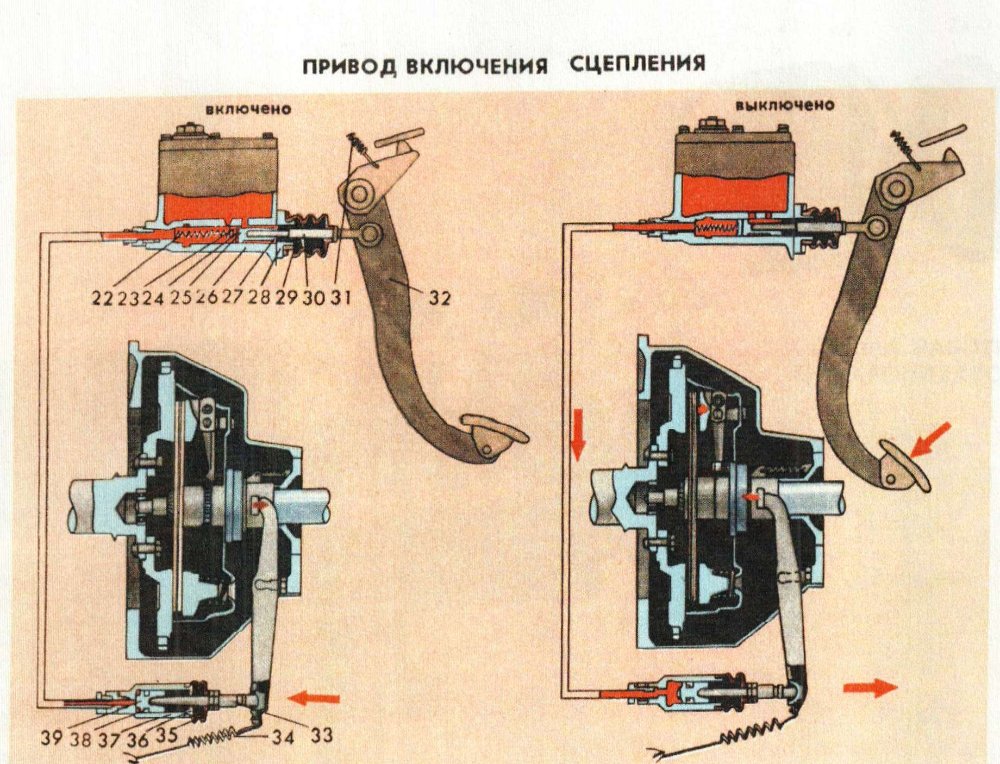

У нас теперь вроде и главный тормозной цилиндр есть, и шланги тормозные. Они как то соединяться будут или так и останутся никуда не соединённые?

Если смотреть на ГТЦ от носа авто (от крыльчатки), то левый выход "трубки" - это тормозная система - должна идти на тройник, что под аккумулятором, а правая (сцепление) - должна идти к рабочему цилиндру "спецления", что должно находится под стартером...
Если бы у нас была коробка автомат (как на самых первых Звёздах), то выход был бы только один - тормозной!!! Как на ГАЗ-13. ГТЦ такой же, только немного различается посадочным местом крепления к моторному щиту.

В одном корпусе расположены главный тормозной цилиндр и главный цилиндр сцепления. Вот две трубки и выходят.
Одна на рабочие тормозные цилиндрики через тройники. Другая на рабочий сцепления.

Olenevod писал(а): 20 авг 2018, 15:33 Если смотреть на ГТЦ от носа авто (от крыльчатки), то левый выход "трубки" - это тормозная система - должна идти на тройник, что под аккумулятором, а правая (сцепление) - должна идти к рабочему цилиндру "спецления", что должно находится под стартером...
А, так там два в одном, два цилиндра с общим бачком? Тогда магистраль спепления должна подходить к картеру сцепления, а ее нет!
Вот нашел плакат, там снаружи колокола должон быть исполнительный цилиндр, а его нет!
Кстати, в номере 22 один шланг числится тормозным и второй - сцепления. Так что все верно. Вот только нижней части привода сцепления нет от слова совсем.

Константин Феофанов писал(а): 20 авг 2018, 15:43 А, так там два в одном, два цилиндра с общим бачком? Тогда магистраль сцепления должна подходить к картеру сцепления, а ее нет!
Там по плакату видно, что штоки разные абсолютно, и их два. Это механика. Нам забыли поставить в модель и рабочий сцепления и лапку соответственно. Сделали гибрид какой-то - механика-автомат! :o :o :o
