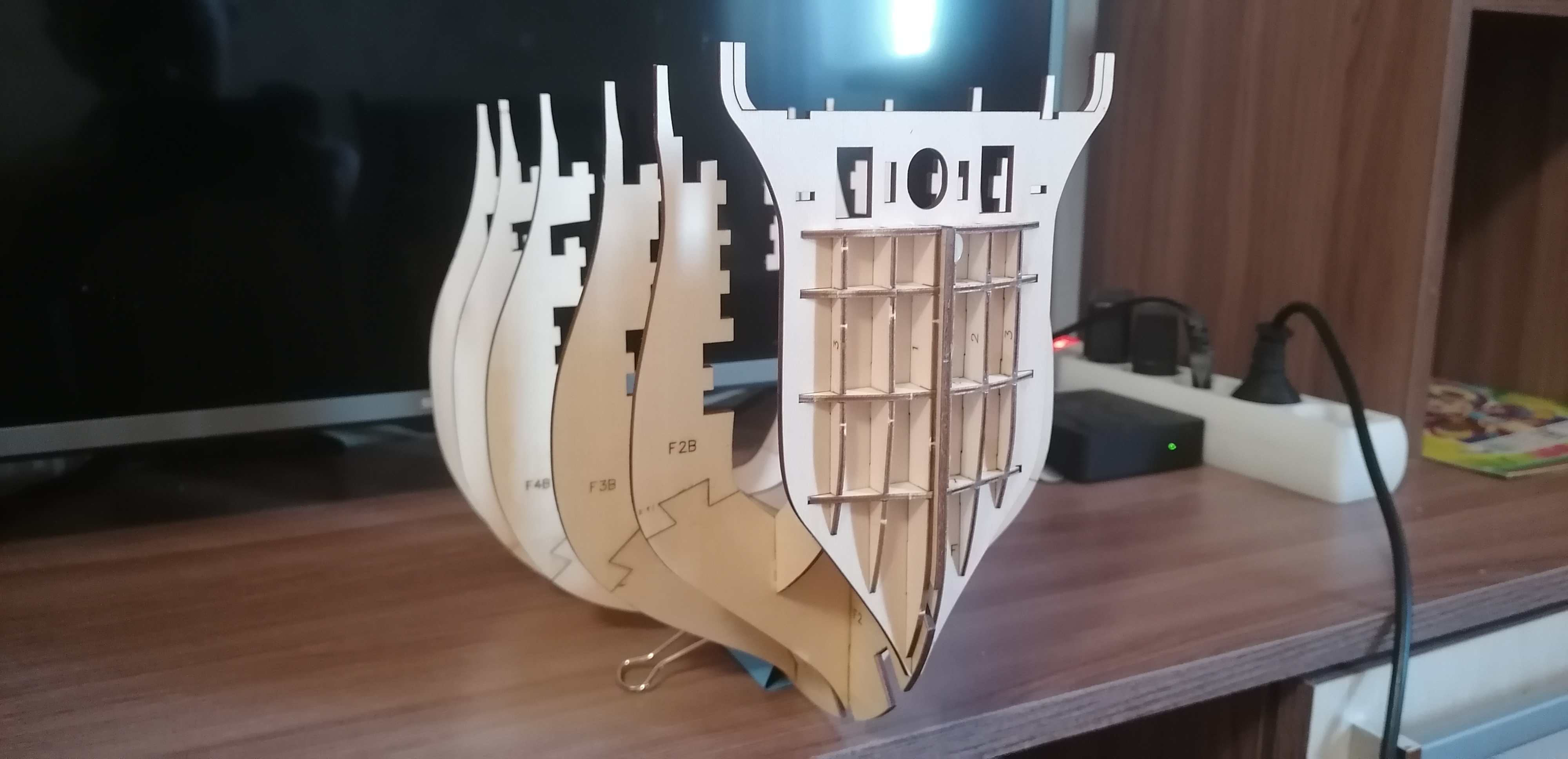

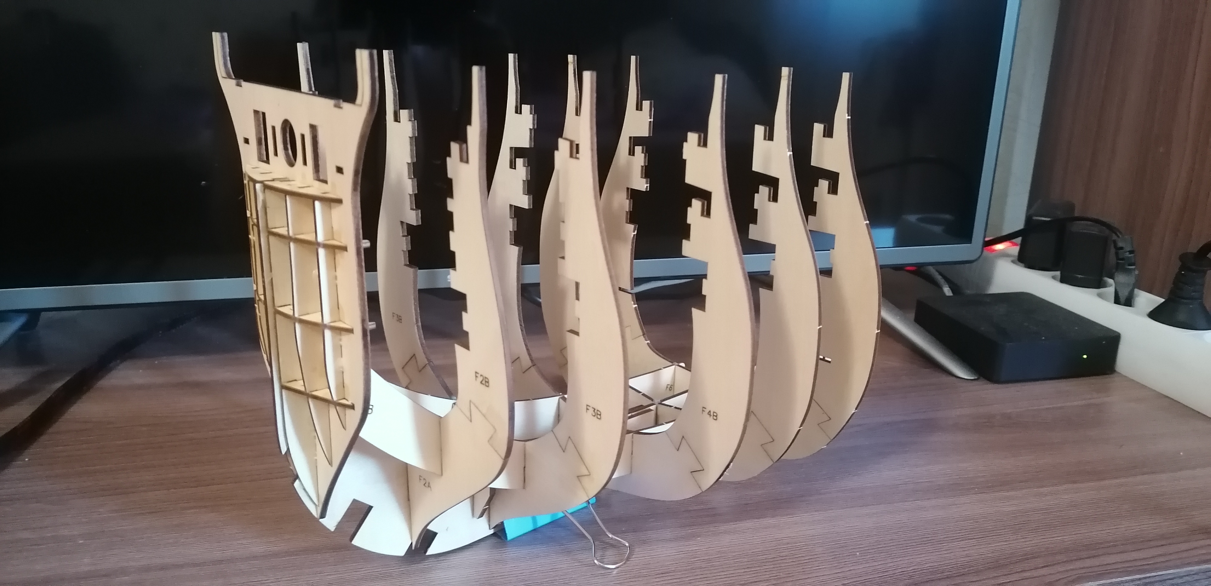

Вот такой получился корпус корабля

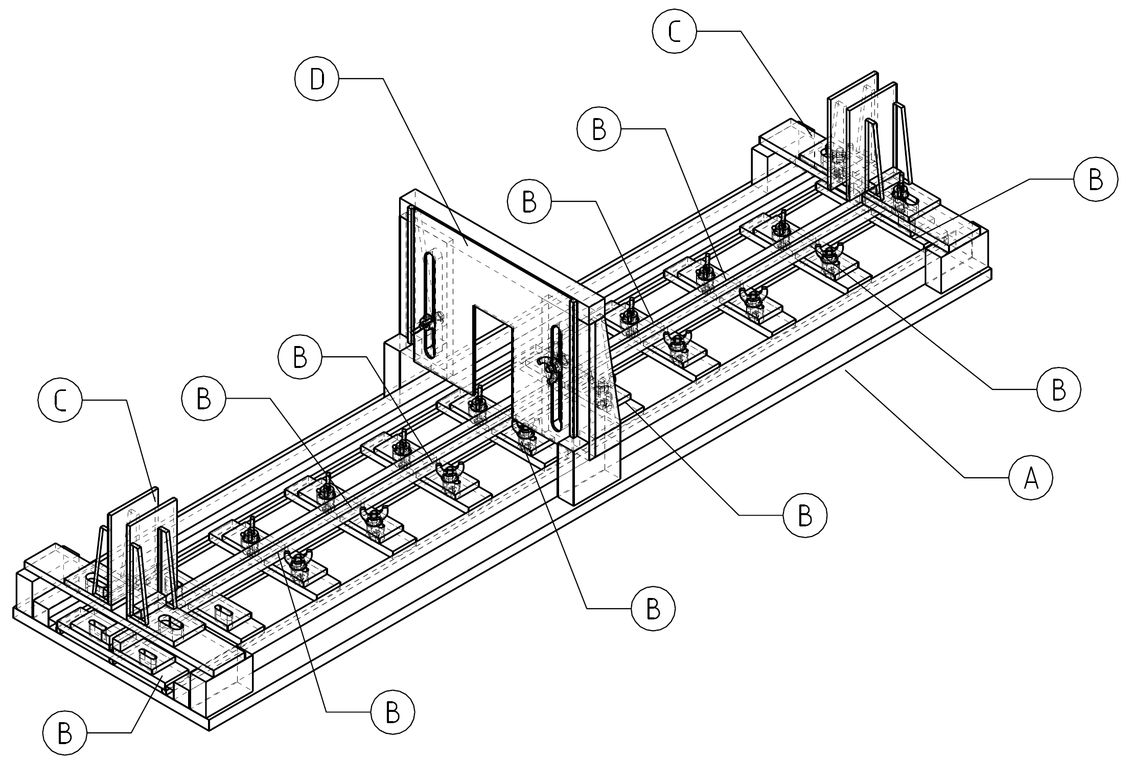

По моему, для нас оптимальным является польский стапель. (В первые он, как я понял, он появился на польском форуме)
Ни у кого чертежи не сохранились?
Можно велосипед и самому придумать, вопрос - зачем, если люди это сделали до вас ..
Сообщение Oldman » 30 дек 2021, 12:04
Shuriksun писал(а): 30 дек 2021, 08:27 По моему, для нас оптимальным является польский стапель. (В первые он, как я понял, он появился на польском форуме)
Я уже писал неоднократно, что у этого стапеля есть три неприятные особенности (сам таким пользуюсь)
1. У него ничем не крепятся зажимы к основанию, и при перстановке модели она может "съехать" с основания вместе с зажимами.
2. Зажимы имеют регулировку с обеих сторон и можно собственными руками искривить фальшкиль.
3. Барашки стоят близко к килю и иногда их просто очень трудно крутить.
Но все это легко лечится, а вообще стапель прост в изготовлении и вполне работоспособен.
Чертежи есть в сети, ну наверно есть и у меня.
Shuriksun
Сообщения: 523
Откуда: Подольск
Благодарил (а): 466 раз
Поблагодарили: 310 раз
Сообщение Shuriksun » 30 дек 2021, 22:58
Как вариант, чтобы не съезжали зажимы, можно использовать с образный профиль,
Чтобы не искривить киль, надо зажать упоры одной стороны по линейке, а потом зажимать другие.
Да, если иметь чертежи с комментариями, можно стапель избавить от этих болезней.
Сообщение Oldman » 31 дек 2021, 00:56
Shuriksun писал(а): 30 дек 2021, 22:58 Как вариант, чтобы не съезжали зажимы, можно использовать с образный профиль,
Все верно. Только я просто зажимы штевней и парочку зажимов киля прикручивал шурупами к основанию.

Чертежи стапеля
https://disk.yandex.ru/i/sSl0j3W_L3m1ag
