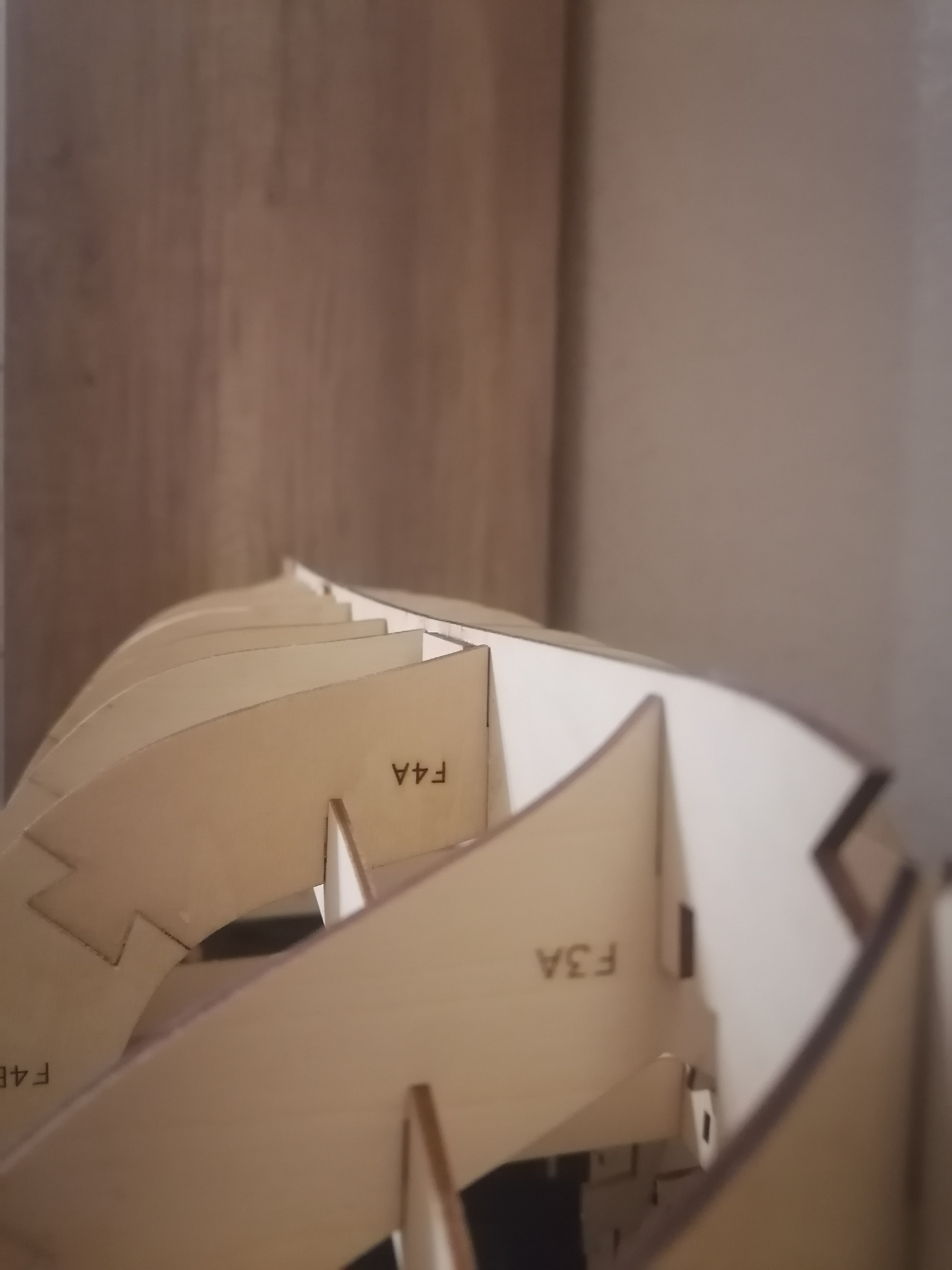

А почему стрингеры, которые соединяют между собой носовые шпангоуты вставлены не до конца? Может по этому выгибает?

Если бы стрингеры вставлялись ещё и в первый шпангоут, можно было бы предположить такое, но они просто упираются в него. Не до конца они потому что при установке на подставку их приподнимает. Видимо неверно рассчитана длина подставки, т.к. Она не помещается между шпангоутами №6 и 11 гдк идёт переход от вертикальных стрингеров к горизонтальным.

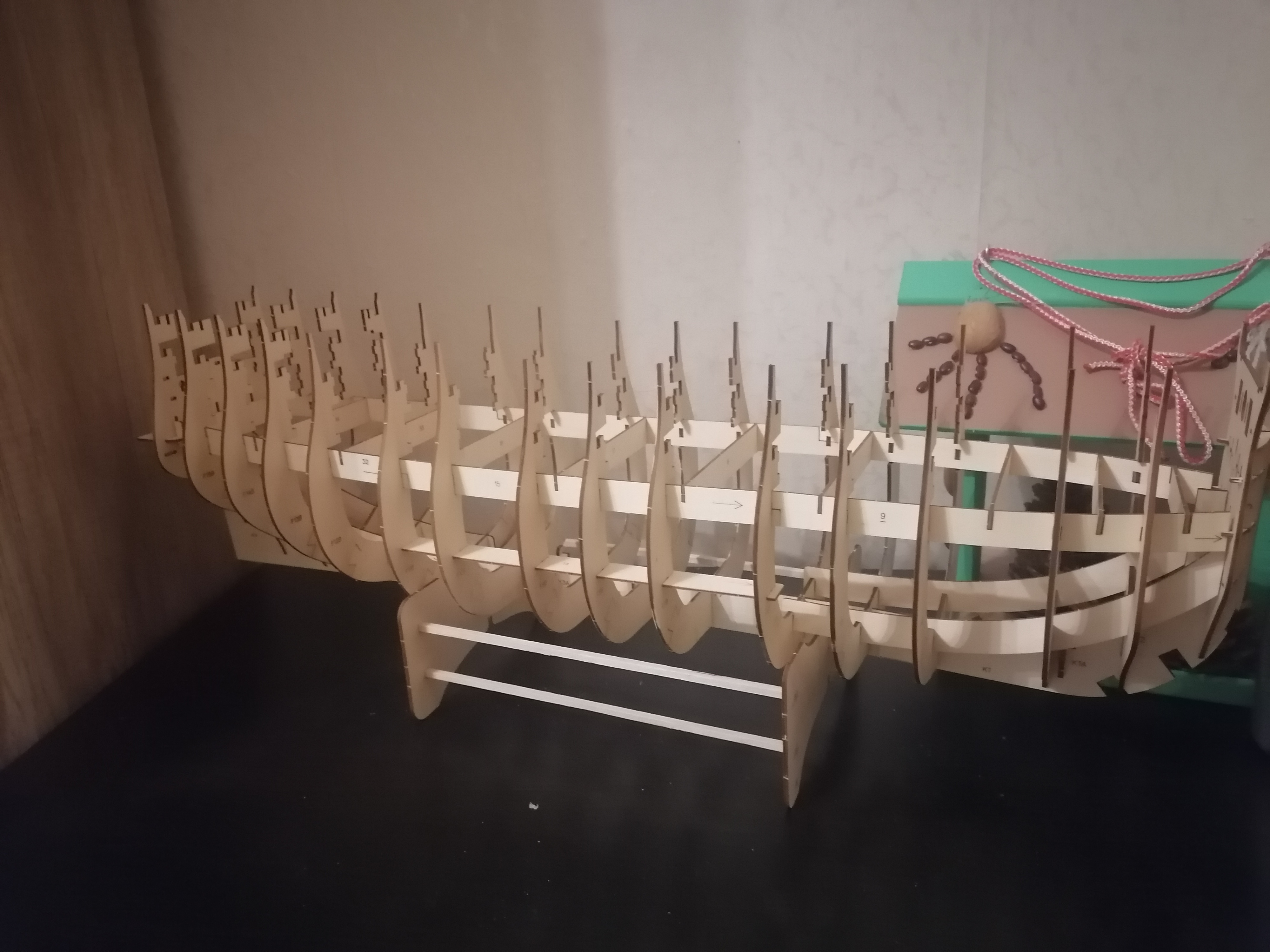

Да и изгиб идёт по всему килю. Я думаю это из-за того что шпангоуты не приклеены к килю. Ведь журнал нам говорит приклеить сначала шпангоуты под углом 90 а потом укреплять все стрингерами. А у нас каркас целиком на сухую.

Стапель нужен однозначно, пускай, даже это будет ровная доска, лучше мебельный щит(например из леруа). Киль можно крепить деревянными брусочками, или мебельными, строительными уголками. Достичь 90* между килем и шпангоутами можно набором брусочков парно справа, слева, использовать зажимы. И очень советую(наверное в сотый раз) заполнить шпации, хотя бы до линии нижних портов.

Михаил Игоревич Крутелев писал(а): ↑17 окт 2022, 00:31 Да и изгиб идёт по всему килю. Я думаю это из-за того что шпангоуты не приклеены к килю. Ведь журнал нам говорит приклеить сначала шпангоуты под углом 90 а потом укреплять все стрингерами. А у нас каркас целиком на сухую.
Ну, не знаю. Если его на сухую так выгнуло, то трудно сказать что будет после клея. Я бы проверил длины всех продольных деталей. Ну не должно такого быть если все детали нормальной длины. Что-то же распирает набор, и это при том, что все детали имеют возможность свободно двигаться.А если они вклеены, то куда денется то, что распёрло набор сейчас?

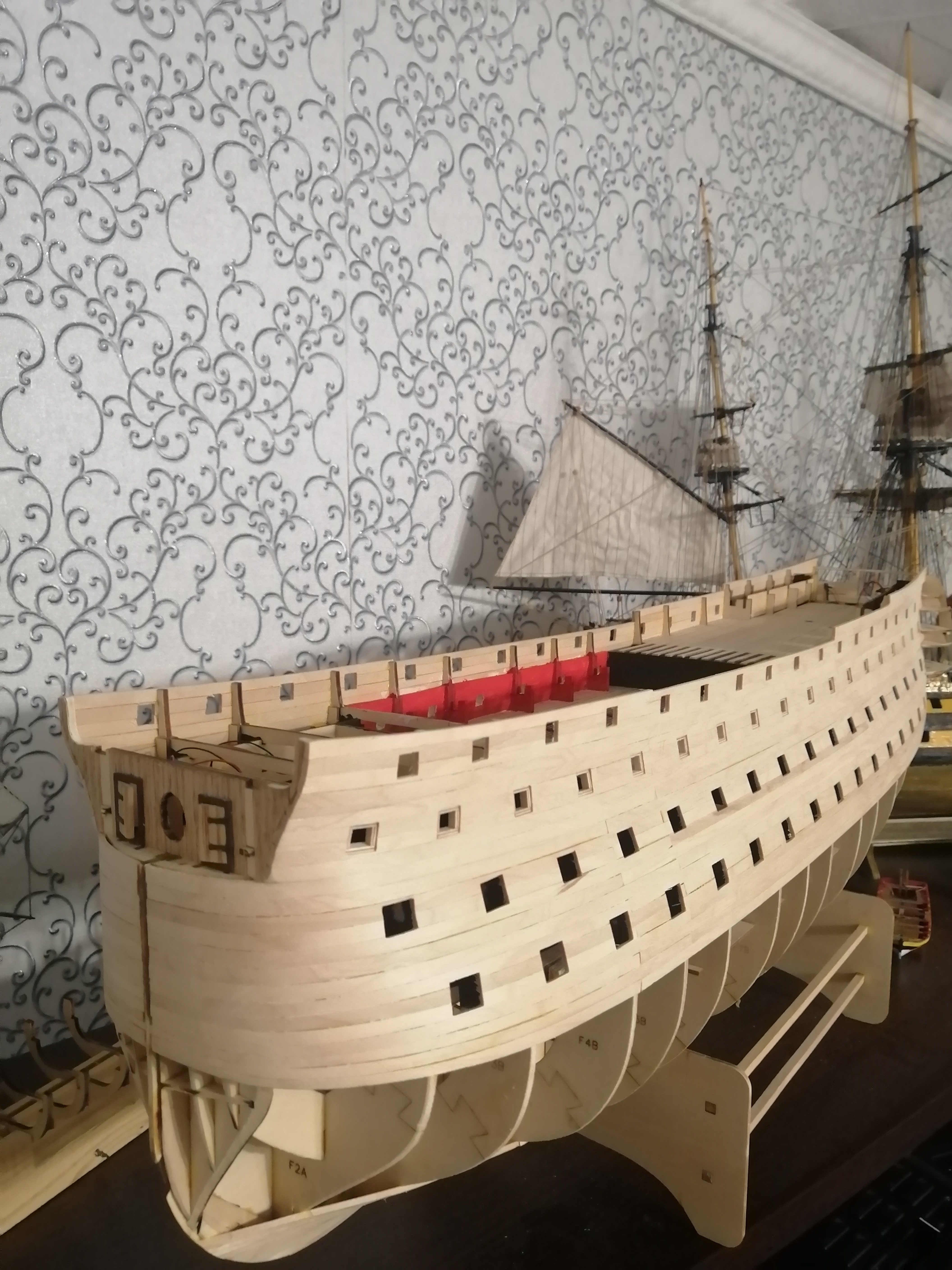

Я когда склеил киль, то обнаружил что его тоже повело коромыслом, мне пришлось в трех местах его надпилить и вставить клинья, после этого он стал ровным. Собирав дальше конструкцию, выяснилось, что стали не подходить остальные детали, которые пришлось подтачивать. Вроде все ровно, перепндикулярно, но, когда дело дошло до пушечных портов, приложив шаблон, я увидел, что у меня корпус длинее шаблона на 8 мм, не смотря на то, что я и так сжал киль клинышками. Это уже ни чем не могу исправить, так как корпус на половину обшит рейками. Разработчикам изначально надо было отправлять шаблон, что бы при склейки шпангоутов контролировать их положение.

Большое спасибо за фото! Окончательно для себя убедился, что не стоит брать в дело присланные нам рамки пушечных портов)...
А как думаете, коллега, справляться с небольшими щелями в обшивке? С учётом того, что вторую нам не пришлют...

Щели я думаю замазать деревянной стружкой с пва, так как корпус я так понял будет краситься. Я новичек в этом деле, для меня идеал не очень важен. Да и щели эти появились со временем, клеил рейки в плотную друг к другу.Между ними тоже промазывал клеем, но все равно рейки разошлись.

Я думаю это передние концы стрингеров, поскольку они прижимаются к косым выступаем из первого шпангоут, а сами стремятся разогнаться вот и отжимает вперёд верхний край первого шпангоута а за ним и весь киль

Т. Е. У вас корпус если верить шаблону получился все равно коромыслом? На разметка портов эта разница как сказывается? Порты попадают на шпангоут?

Стружкой грубо..нужна древесная пыль

Верное замечание, коллега. Но думаю автор и имел ввиду это)

Корпус стал ровный, шаблон я решил прилаживать с кормовой части. Ни один порт, при разметке, не попал в шпангоут. Да и не все верхние части шпангоутов попадают под разметку на шаблоне. Вот я и писал ранее, что надо было шаблон присылать ранее, чтоб не было таких заморочек.

да, я и имел ввиду древесную пыть, правильно помечено ;)

А я думаю что погрешность может быть скорее в шаблоне. Ведь чтобы при печати на бумаге масштаб не исказился нужно чтобы чертёж был сделан в спец программе и там же напечатан. Вряд ли наш шаблон будет так сделан... Полиграфия. А деревянные детали вырезанные cnc лазером будут с погрешностью 0.1мм а то и меньше. (работал на таком гравере, только механической)

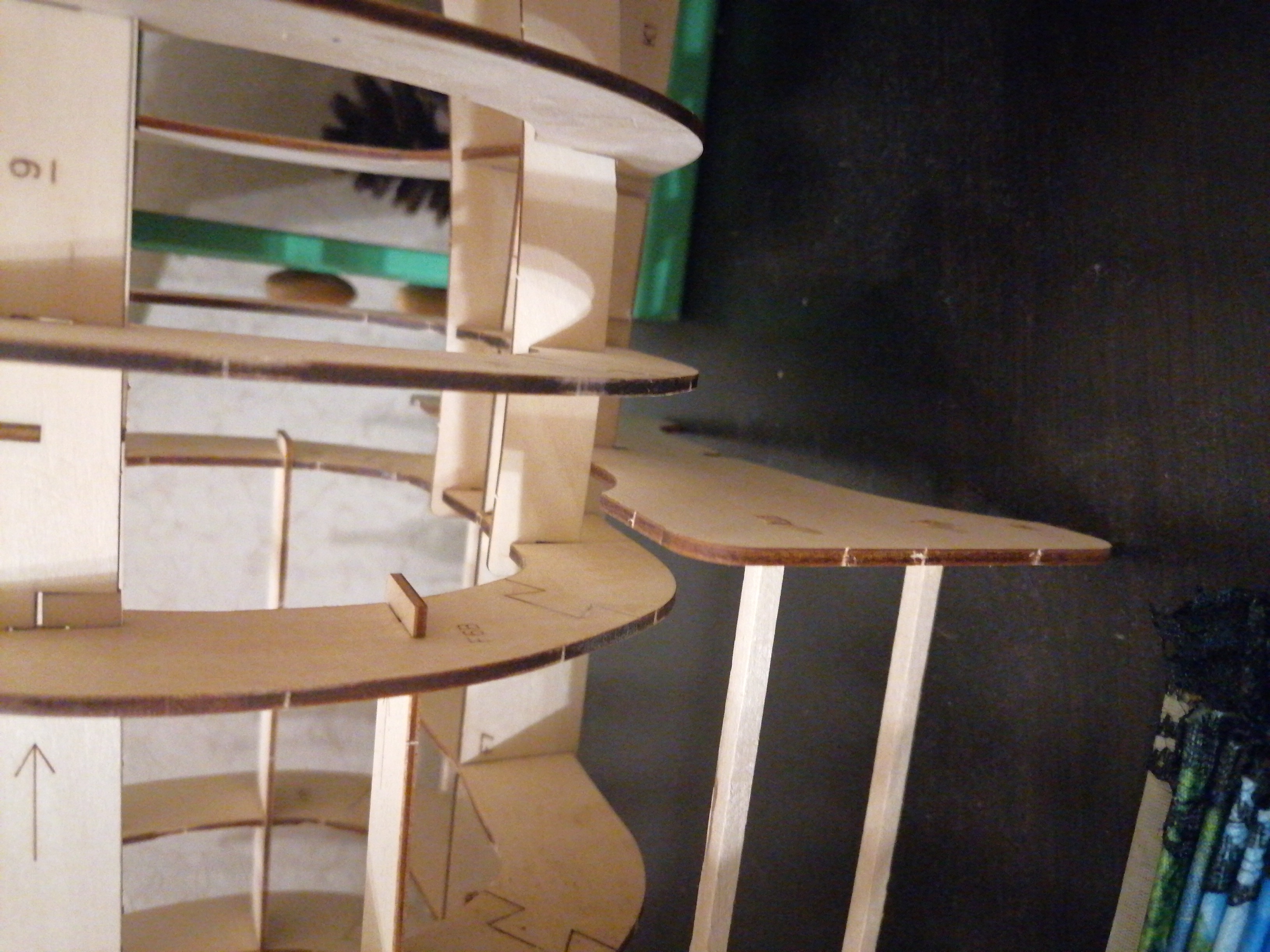

Сообщение Павлюк Виктор Вячеславович » 21 окт 2022, 00:28
Михаил Игоревич Крутелев писал(а): ↑20 окт 2022, 18:09
Павлюк Виктор Вячеславович писал(а): ↑20 окт 2022, 00:31
Михаил Игоревич Крутелев писал(а): ↑19 окт 2022, 18:55 Т. Е. У вас корпус если верить шаблону получился все равно коромыслом? На разметка портов эта разница как сказывается? Порты попадают на шпангоут?
Ну да, скорее все так и есть.
