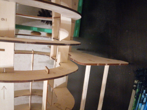

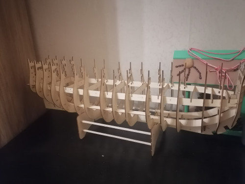

Сообщение Михаил Игоревич Крутелев » 03 окт 2022, 18:41
Доброго времени суток всем! На нашей "верфи" долгое время был полный штиль. Был момент когда неоткрытыми лежали две посылки и третья уже была на подходе. Сейчас получено 9 посылок 42 номера. Решили собрать силовой каркас на сухую как здесь многие советуют. Итог- первый шпангоут отжимает стрингнрами вперёд, (на фото виден зазор) да и вообще вся конструкция выгнула "спину", т. е. киль стал горбатый внутрь корабля. Однако жёсткости прибавилось немного...я рассчитывал на большее... Теперь понимаю что мало мальский стапель нужен.
С уважением Михаил и Илья.

А почему стрингеры, которые соединяют между собой носовые шпангоуты вставлены не до конца? Может по этому выгибает?

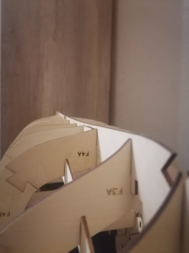

Сообщение Михаил Игоревич Крутелев » 17 окт 2022, 00:23
Если бы стрингеры вставлялись ещё и в первый шпангоут, можно было бы предположить такое, но они просто упираются в него. Не до конца они потому что при установке на подставку их приподнимает. Видимо неверно рассчитана длина подставки, т.к. Она не помещается между шпангоутами №6 и 11 гдк идёт переход от вертикальных стрингеров к горизонтальным.

Сообщение Михаил Игоревич Крутелев » 17 окт 2022, 00:31
Да и изгиб идёт по всему килю. Я думаю это из-за того что шпангоуты не приклеены к килю. Ведь журнал нам говорит приклеить сначала шпангоуты под углом 90 а потом укреплять все стрингерами. А у нас каркас целиком на сухую.

Сообщение AZET » 18 окт 2022, 10:35
Стапель нужен однозначно, пускай, даже это будет ровная доска, лучше мебельный щит(например из леруа). Киль можно крепить деревянными брусочками, или мебельными, строительными уголками. Достичь 90* между килем и шпангоутами можно набором брусочков парно справа, слева, использовать зажимы. И очень советую(наверное в сотый раз) заполнить шпации, хотя бы до линии нижних портов.

Сообщение Oldman » 18 окт 2022, 15:44
Михаил Игоревич Крутелев писал(а): 17 окт 2022, 00:31 Да и изгиб идёт по всему килю. Я думаю это из-за того что шпангоуты не приклеены к килю. Ведь журнал нам говорит приклеить сначала шпангоуты под углом 90 а потом укреплять все стрингерами. А у нас каркас целиком на сухую.
Ну, не знаю. Если его на сухую так выгнуло, то трудно сказать что будет после клея. Я бы проверил длины всех продольных деталей. Ну не должно такого быть если все детали нормальной длины. Что-то же распирает набор, и это при том, что все детали имеют возможность свободно двигаться.А если они вклеены, то куда денется то, что распёрло набор сейчас?

Сообщение Павлюк Виктор Вячеславович » 19 окт 2022, 00:41
Я когда склеил киль, то обнаружил что его тоже повело коромыслом, мне пришлось в трех местах его надпилить и вставить клинья, после этого он стал ровным. Собирав дальше конструкцию, выяснилось, что стали не подходить остальные детали, которые пришлось подтачивать. Вроде все ровно, перепндикулярно, но, когда дело дошло до пушечных портов, приложив шаблон, я увидел, что у меня корпус длинее шаблона на 8 мм, не смотря на то, что я и так сжал киль клинышками. Это уже ни чем не могу исправить, так как корпус на половину обшит рейками. Разработчикам изначально надо было отправлять шаблон, что бы при склейки шпангоутов контролировать их положение.

Сообщение Павлюк Виктор Вячеславович » 21 окт 2022, 00:28
Михаил Игоревич Крутелев писал(а): 20 окт 2022, 18:09
Павлюк Виктор Вячеславович писал(а): 20 окт 2022, 00:31
Михаил Игоревич Крутелев писал(а): 19 окт 2022, 18:55 Т. Е. У вас корпус если верить шаблону получился все равно коромыслом? На разметка портов эта разница как сказывается? Порты попадают на шпангоут?
Корпус стал ровный, шаблон я решил прилаживать с кормовой части. Ни один порт, при разметке, не попал в шпангоут. Да и не все верхние части шпангоутов попадают под разметку на шаблоне. Вот я и писал ранее, что надо было шаблон присылать ранее, чтоб не было таких заморочек.
А я думаю что погрешность может быть скорее в шаблоне. Ведь чтобы при печати на бумаге масштаб не исказился нужно чтобы чертёж был сделан в спец программе и там же напечатан. Вряд ли наш шаблон будет так сделан... Полиграфия. А деревянные детали вырезанные cnc лазером будут с погрешностью 0.1мм а то и меньше. (работал на таком гравере, только механической)
Ну да, скорее все так и есть.
