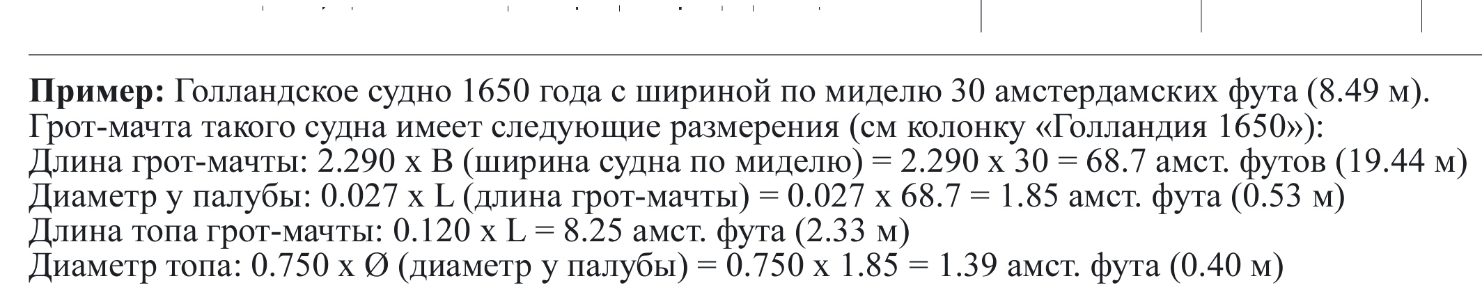

Сообщение Μιχαήλ Γ.Σ. » 30 май 2024, 10:53
PSP писал(а): 29 май 2024, 17:38 Решил бушпритное "дерево" делать по полной программе. Размеры взял для бушприта от нетгельсов до эзельгофта 0.7 длины грот мачты от топа до палубы...
А откуда получилась длина грот-мачты?)
Выше упомянутый мной Вольфрам Мондфельд предлагает считать эту длину по формуле от ширины миделя корабля.
А уже зная длину грот-мачты мы можем рассчитать и остальные.
Вот это пояснение:
Тут поскольку самый близкий временной промежуток это 1800 год, я бы склонялся больше к этому столбцу, даже не смотря на то, что речь в нём идёт о английских кораблях.
Но решать это только Вам, нужны Вам эти расчёты али нет)
