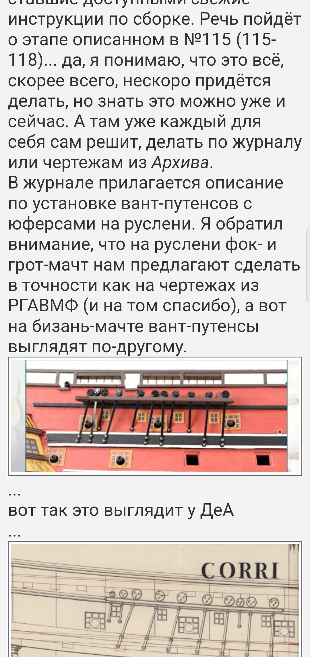

Примерил вант-путенсы на руслени бизань мачты. Три вант-путенса сдвинул немного в сторону, чтобы меньше перекрывали пушечные порты. После чернения буду ставить уже окончательно.

PSP писал(а): ↑12 май 2024, 17:59 Примерил вант-путенсы на руслени бизань мачты...
Ваш вариант совсем не похож на то, что изображено на чертежах из РГАВМФ, если честно.
Но по самой работе вопросов нет, всё очень аккуратно.

Михаил, добрый день!
Сделал по инструкции. Интересно чертежи в РГАВМФ относятся к до или после последней модернизации СТ.
С уважением ПСП.
Сообщения: 861
Сообщение Μιχαήλ Γ.Σ. » 13 май 2024, 10:10
PSP писал(а): ↑13 май 2024, 05:58 ...Сделал по инструкции...
Я говорил об этом ещё 2 марта прошлого года...
viewtopic.php?f=242&t=1434&start=350#top
PSP писал(а): ↑13 май 2024, 05:58 Интересно чертежи в РГАВМФ относятся к до или после последней модернизации СТ...
Чертежи датированы 1796 годом. А значит на них "Тринидад" выглядит таким каким он был на 21 октября 1805 года, с большой долей вероятности.
