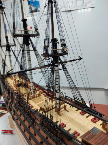

Сообщение PSP » 02 июл 2025, 14:46
Оснастил и установил гик окончательно. Можно сказать, что те два сарая которые стоят на юте - их на мой взгляд не должно быть, т.к. при повороте гика гика-шкот будет касаться и тереться о боковую стенку сарая.

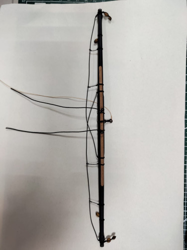

Оснастил и установил бегин-рей.
Сообщения: 905
Благодарил (а): 251 раз
Поблагодарили: 878 раз
Сообщение Sniper » 11 июл 2025, 11:42

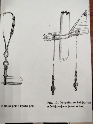

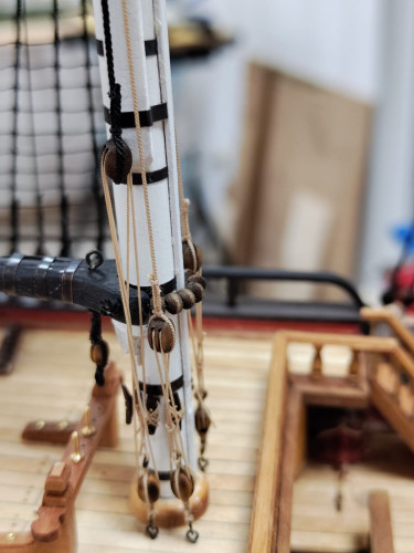

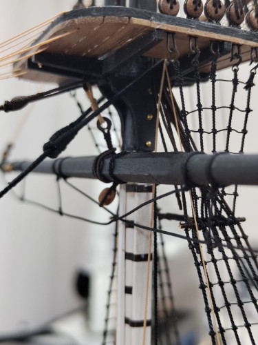

Не подскажите такой момент - у Вас рей действительно висит на борге или жестко прикреплен штифтом к мачте? Читал где-то про жесткое крепление к мачте для нижних реев и сам так сделал на предыдущей модели. Если висит, как рей притянут к мачте? Бейфут вроде видно, а куда он тянется вниз сложно разглядеть. По Петерсону идёте?
Ах, да. С парусами делать будете?
PSP
Сообщения: 183
Откуда: Новосибирск
Благодарил (а): 65 раз
Поблагодарили: 280 раз
Сообщение PSP » 11 июл 2025, 13:16
Рей действительно висит на борге. К мачте он подтянут бейфутом. Бейфут двойной как на "Виктории", натянут талями, ходовой конец на утке. На фото правая таль - топенант гика, левая таль бейфут бегин-рея. Да буду делать с парусами. В основном иду по Петерсону и смотрю как сделано на "Виктории". Корабли одной эпохи и времени постройки.
