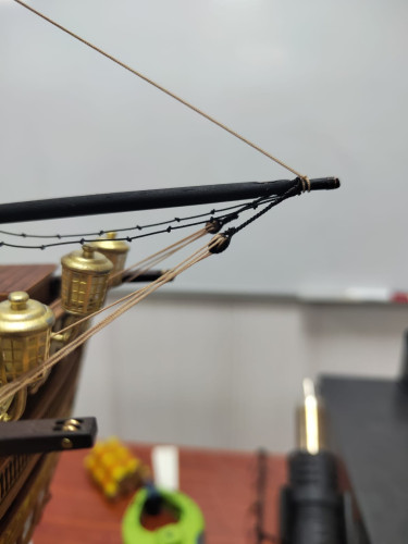

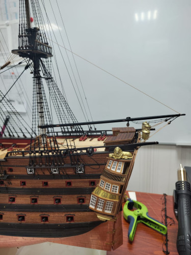

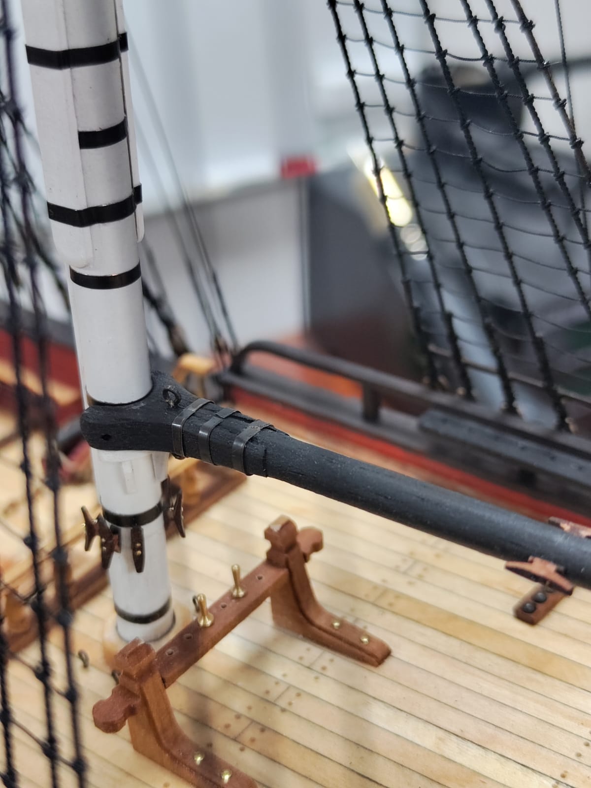

Сообщение PSP » 24 июн 2025, 14:18
При примерке установки гика его нок проходил между гакабортными фонарями. Пришлось приподнять пятку гика и укоротить вертикальные стойки фонарей, чтобы прийти к более менее приемливаему результату. Установил окончательно гакабортные фонари со светодиодами внутри.

Сообщение Sniper » 24 июн 2025, 18:41
Какая же с окнами и фонарями красота!

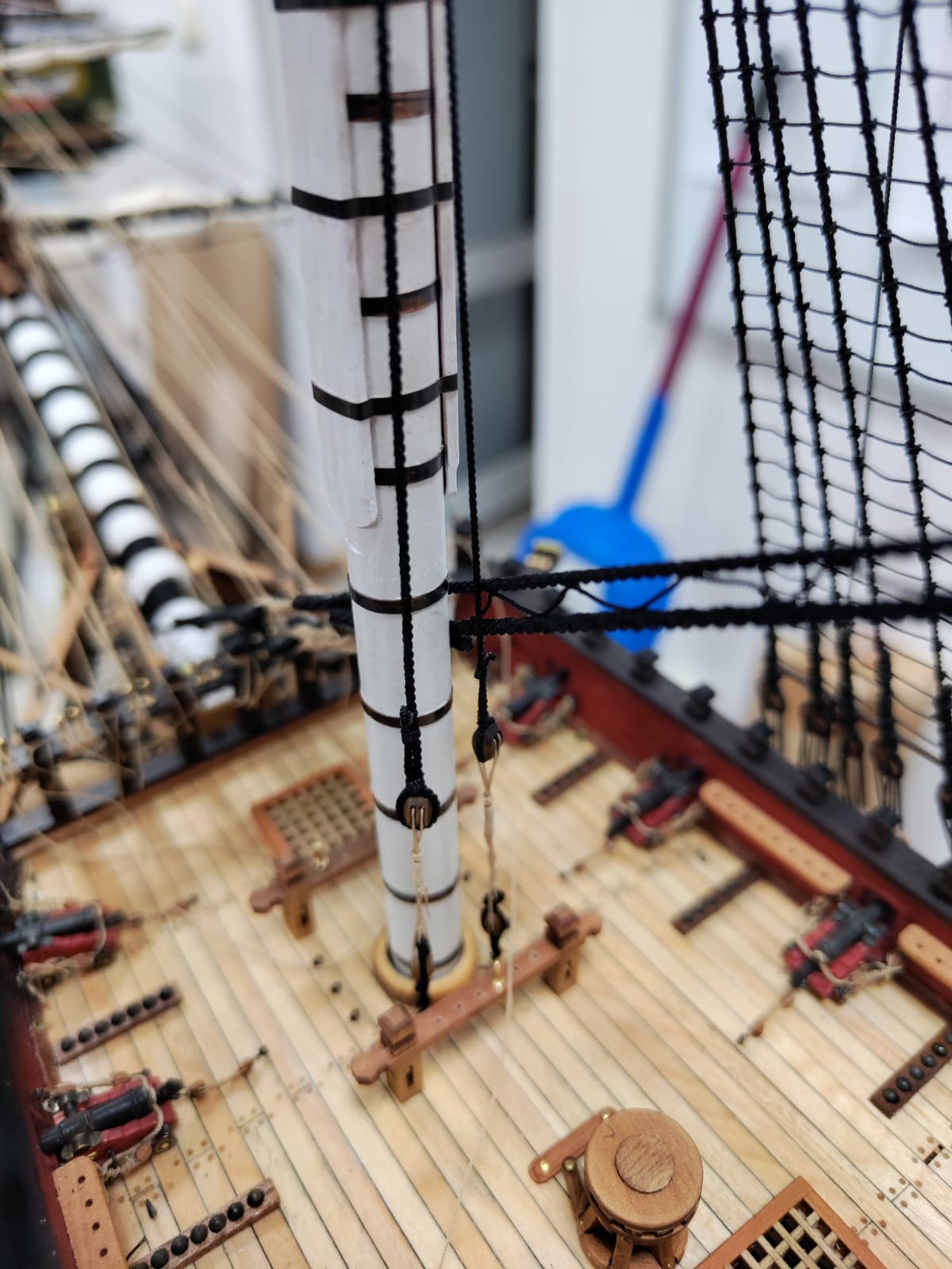

Сообщение PSP » 02 июл 2025, 14:46
Оснастил и установил гик окончательно. Можно сказать, что те два сарая которые стоят на юте - их на мой взгляд не должно быть, т.к. при повороте гика гика-шкот будет касаться и тереться о боковую стенку сарая.

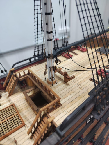

Сообщение PSP » 10 июл 2025, 16:59
Оснастил и установил бегин-рей.
Благодарил (а): 268 раз
Сообщение Sniper » 11 июл 2025, 11:42
Не подскажите такой момент - у Вас рей действительно висит на борге или жестко прикреплен штифтом к мачте? Читал где-то про жесткое крепление к мачте для нижних реев и сам так сделал на предыдущей модели. Если висит, как рей притянут к мачте? Бейфут вроде видно, а куда он тянется вниз сложно разглядеть. По Петерсону идёте?
Ах, да. С парусами делать будете?

Сообщение PSP » 11 июл 2025, 13:16
Рей действительно висит на борге. К мачте он подтянут бейфутом. Бейфут двойной как на "Виктории", натянут талями, ходовой конец на утке. На фото правая таль - топенант гика, левая таль бейфут бегин-рея. Да буду делать с парусами. В основном иду по Петерсону и смотрю как сделано на "Виктории". Корабли одной эпохи и времени постройки.

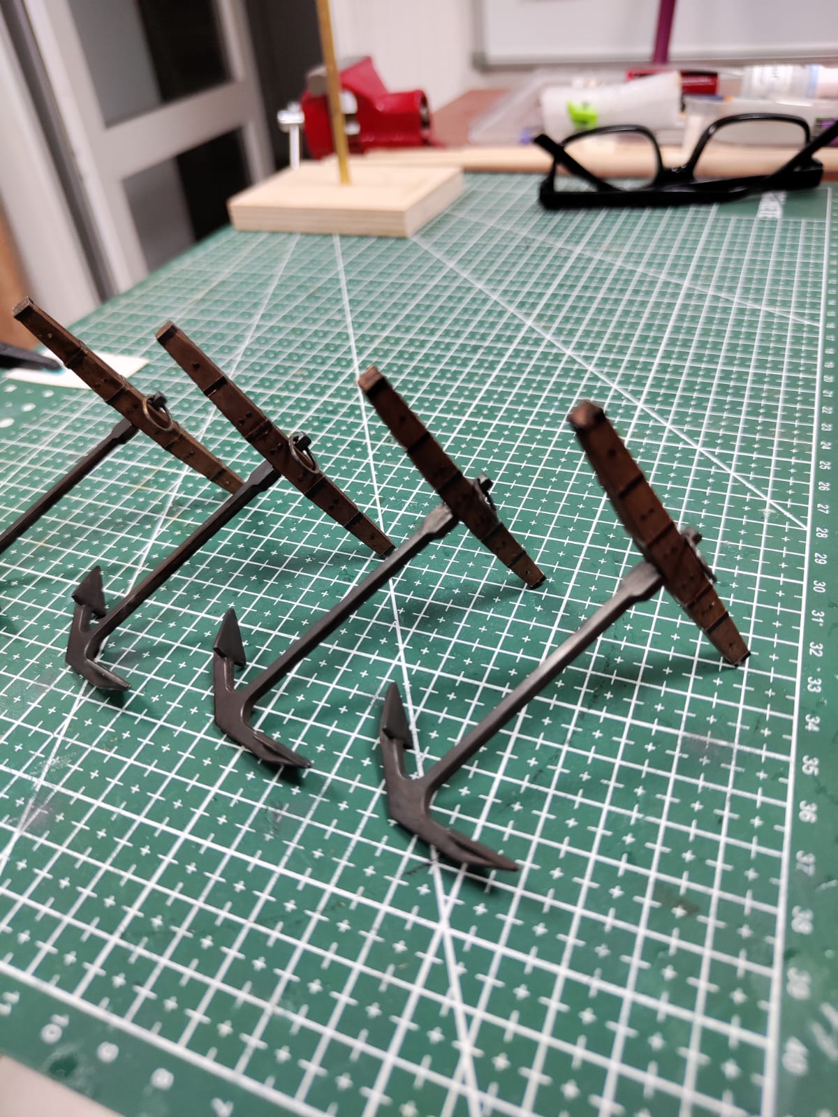

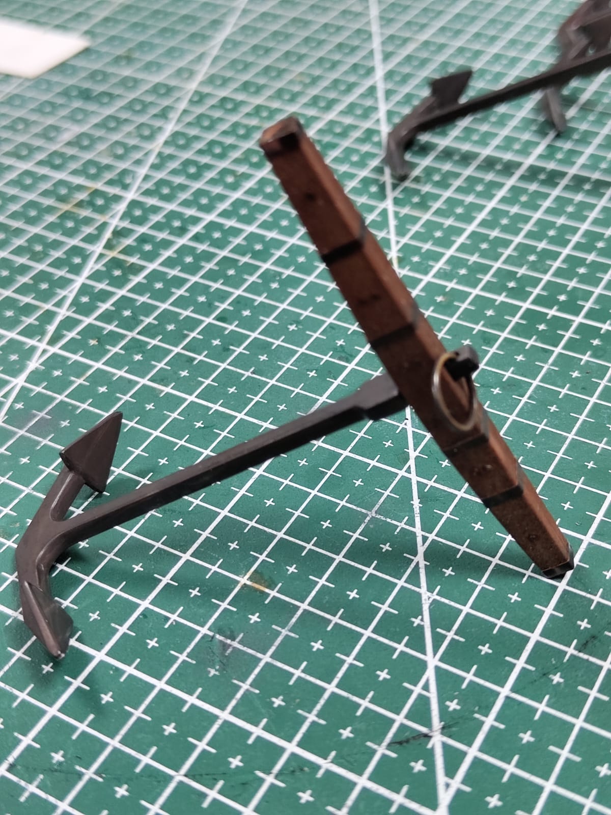

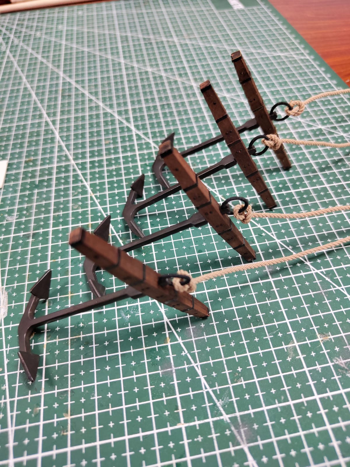

Сообщение PSP » 01 авг 2025, 18:07
Продолжаю заниматься якорями
Vist
Сообщения: 26
Откуда: СПб
Благодарил (а): 9 раз
Поблагодарили: 25 раз
Сообщение Vist » 02 авг 2025, 12:23
Половинки штока не должны соприкасаться по всей длине. Только у крайних бугелей. Весь смысл конструкции в том, чтобы брусья штока постоянно сжимали шпор веретена. Просто вставить веретено в отверстие - это не надолго.
Монфельд прямо обращает на это внимание.

Здорово у вас получается. Подскажите гвоздики самодельные,если да то можно узнать процесс изготовления? Уж очень аккуратные получаются.

Сообщение PSP » 03 авг 2025, 09:51
skodovod писал(а): 03 авг 2025, 07:57 Здорово у вас получается. Подскажите гвоздики самодельные,если да то можно узнать процесс изготовления? Уж очень аккуратные получаются.
Гвоздики покупал на шипмоделинг.ру -Гвоздь супертонкий 10 мм,диаметр у него 0.45 мм. Обрезал по длине 2,5 мм и вставлял с двух сторон.

Сообщение PSP » 03 авг 2025, 09:53
Vist писал(а): 02 авг 2025, 12:23 Половинки штока не должны соприкасаться по всей длине. Только у крайних бугелей. Весь смысл конструкции в том, чтобы брусья штока постоянно сжимали шпор веретена. Просто вставить веретено в отверстие - это не надолго.
Не знал, учту на следующей модели. Спасибо за подсказку.
Сообщения: 846
Благодарил (а): 172 раза
Поблагодарили: 578 раз
Сообщение Μιχαήλ Γ.Σ. » 03 авг 2025, 11:45
Крайне интересная информация, спасибо! Даже не обращал на это внимание раньше.
Странно правда, что не на одной модели в ЦВММ, на которых есть якоря, я не видел чтобы было соблюдено это правило. На всех обе половинки штока соединены как раз по всей длине.
А вот на что я ещё обратил внимание у Мондфельда, он говорит о том, что по краям должны быть не гвозди, а деревянные нагели, и кольцо должно быть заклетнёвано.
Vist
Сообщения: 26
Откуда: СПб
Сообщение Vist » 03 авг 2025, 13:40
Μιχαήλ Γ.Σ. писал(а): 03 авг 2025, 11:45 Даже не обращал на это внимание раньше.
Ещё более странно, как можно было не обращая внимания, всё же это заметить...
Μιχαήλ Γ.Σ. писал(а): 03 авг 2025, 11:45 А вот на что я ещё обратил внимание у Мондфельда, он говорит о том, что по краям должны быть не гвозди, а деревянные нагели, и кольцо должно быть заклетнёвано.
С клетнёвкой кольца понятно, а вот поверить в крепление металлических бугелей деревянными нагелями - не могу.
Бугеля насаживали "вгорячую". Это непростая процедура, тем более - с необходимостью стягивать дубовые доски изгибая их. Поэтому шток предварительно собирали нагелями, а потом насаживали бугеля. Фиксировали их железными болтами, никак не иначе. Нагели после этого теряли смысл, но выковиривать их тоже занятие так себе.
Щток со множеством гвоздиков смотрится выигрышно, но не исторично.
ИМХО: гвозди - в бугелях, на остальных частях штока - зубочистки.

Сообщение PSP » 03 авг 2025, 15:39
Рымы я отклетневал. Канатные троса изготовил. Теперь надо изготовить буи.
