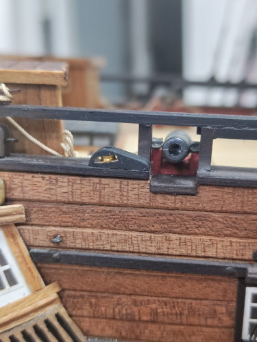

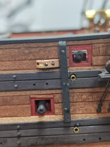

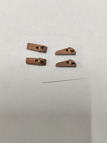

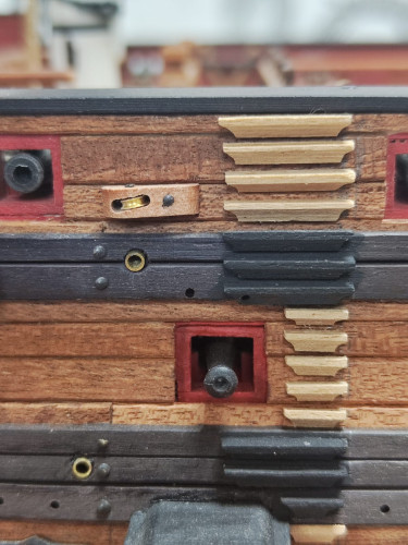

Вчера обнаружил что для шкотов и галсов не сделал шкив-гаты. Делать как по инструкции слишком примитивно. Делать шкив-гаты врезаемые в борта побоялся. Сделал их прикрепляемых снаружи бортов, как то так.
- Μιχαήλ Γ.Σ.
- Сообщения: 795
- Откуда: Сочи
- Благодарил (а): 162 раза
- Поблагодарили: 528 раз
Да-а-а-а, это неприятно обнаруживать такие вещи на этом этапе. Они правда через борт должны идти, фок- и грот-, так точно! Там ещё вроде шкив-гат в галс-клампе должен быть для проводки, как-то так)...
