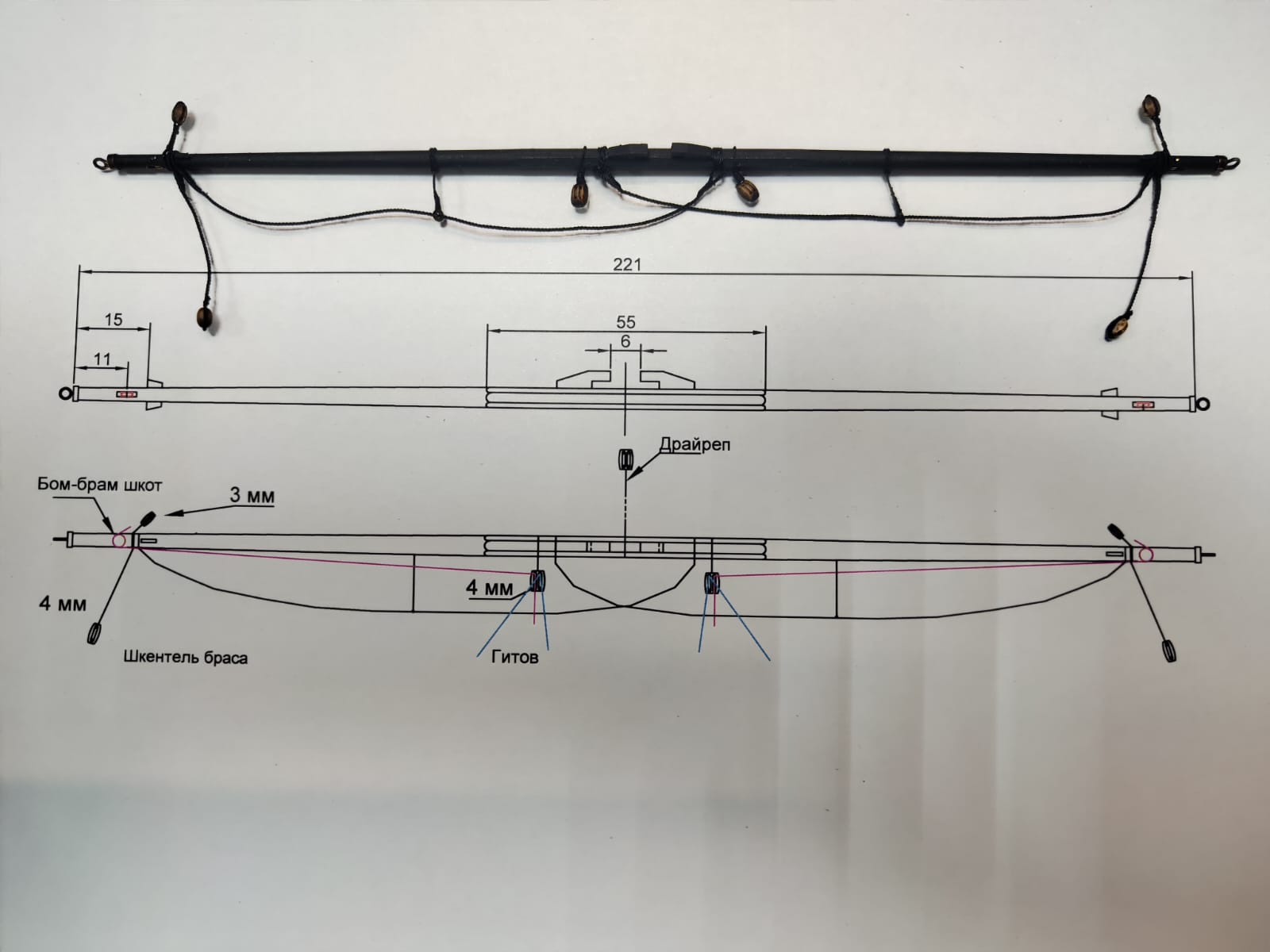

Сообщение PSP » 28 окт 2025, 08:58
Начертил оснастку Фор-марса рей.

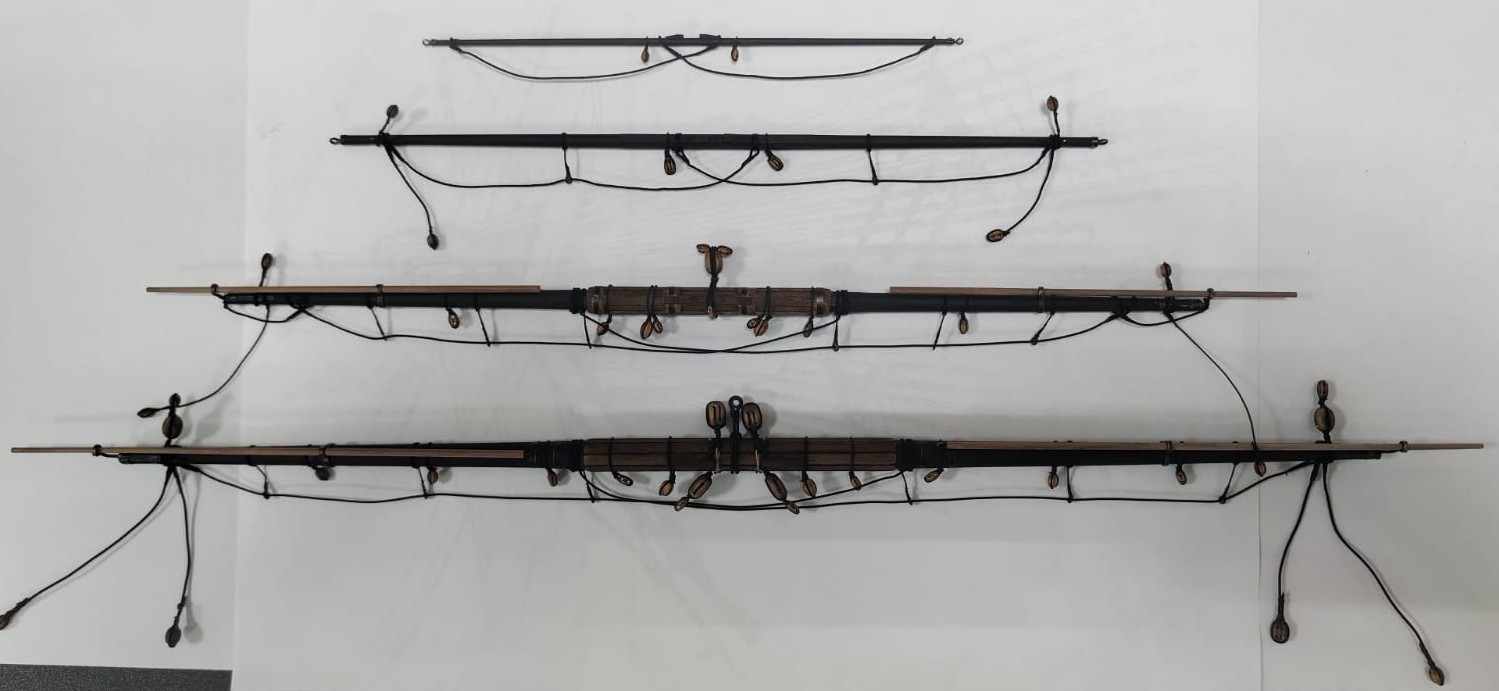

Сообщение PSP » 10 ноя 2025, 08:31
Закончил обвязку рей фок мачты.
