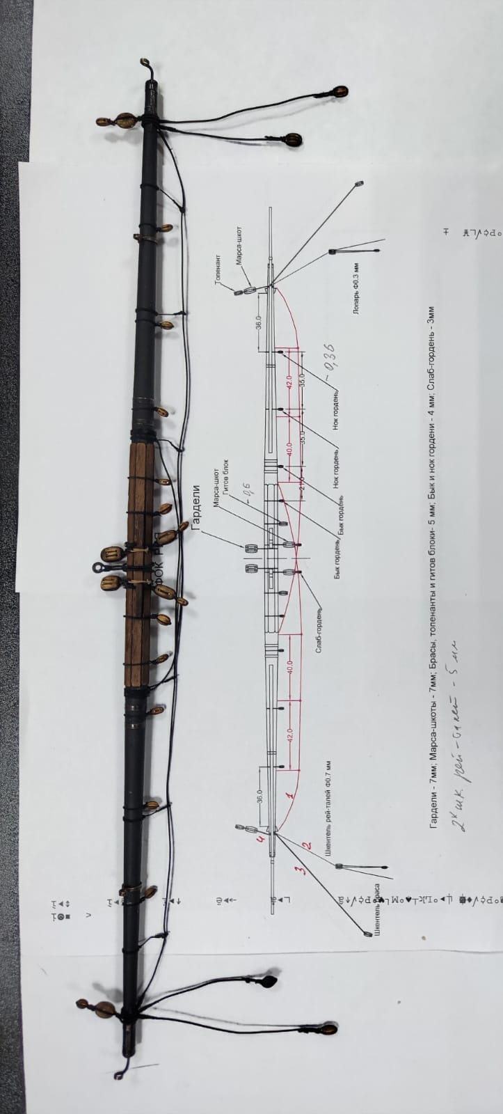

Сообщение PSP » 27 окт 2025, 15:37
Обвязал фок рею блоками.

Сообщение PSP » 28 окт 2025, 08:58
Начертил оснастку Фор-марса рей.
