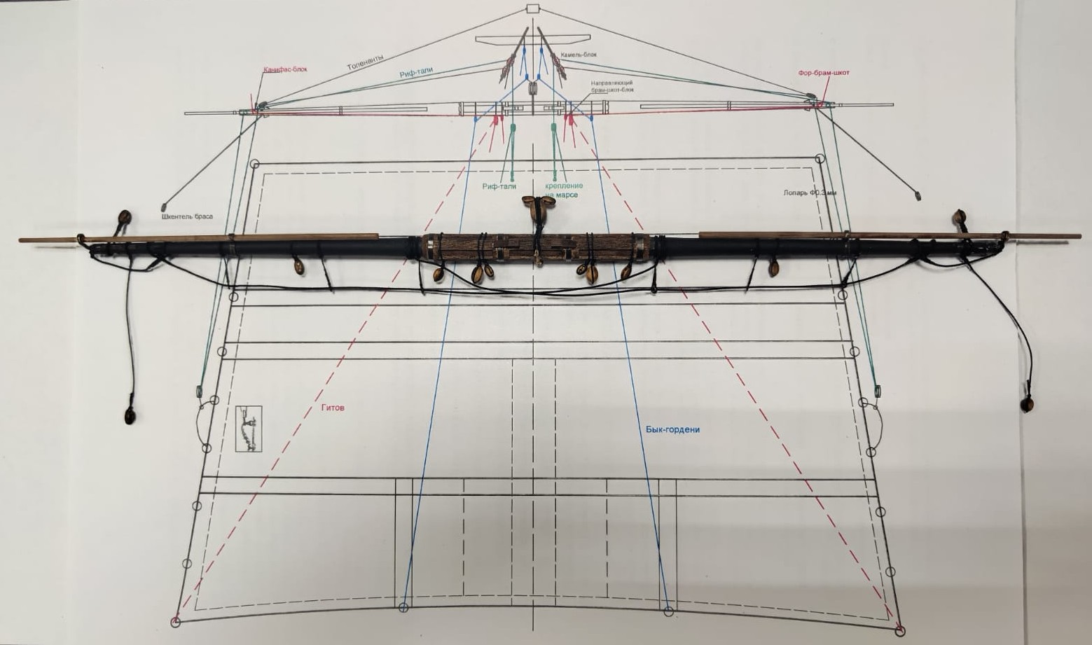

Начертил оснастку Фор-марса рей.

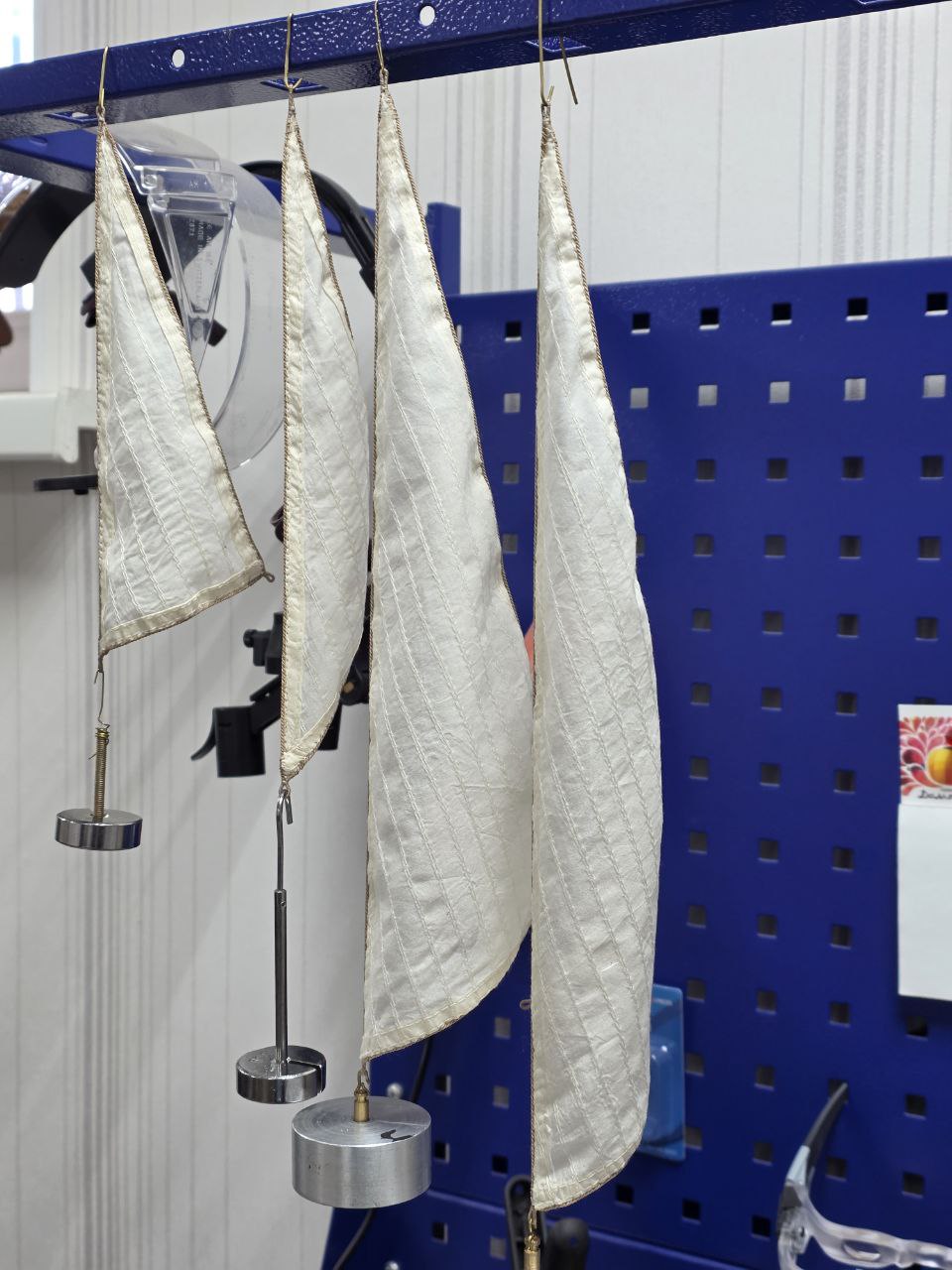

Сообщение PSP » 13 янв 2026, 11:39
Подготовил первый парус фок для отакелаживания на рею.
Сообщения: 799
Благодарил (а): 163 раза
Поблагодарили: 528 раз
Сообщение Μιχαήλ Γ.Σ. » 13 янв 2026, 13:56
PSP писал(а): 13 янв 2026, 11:39 Подготовил первый парус фок для отакелаживания на рею.
Честно говоря такое ощущение, что левая сторона паруса как будто шире, чем правая.
Да, и на мой скромный взгляд, шкаторины, боуты и риф-бант, всё это не наш масштаб. Очень уж они широкие.
Я так думаю, если средства позволяют, лучше обратиться к специалистам по пошивке парусов. Вот, к примеру одна из таких групп в ВК
________________________
https://vk.ru/sailmarker
"Парусных дел мастер" называется)
🛡️Μολών λαβέ⚔️
PSP
Сообщения: 233
Откуда: Новосибирск
Благодарил (а): 79 раз
Поблагодарили: 349 раз
Сообщение PSP » 13 янв 2026, 18:38
Да , Вы правы левая половина шире, я сразу не обратил на это внимание. У Вас хороший глазомер.
С уважением ПСП.
PSP
Сообщения: 233
Откуда: Новосибирск
Сообщение PSP » 13 янв 2026, 19:05
"Да, и на мой скромный взгляд, шкаторины, боуты и риф-бант, всё это не наш масштаб. Очень уж они широкие."
Насчет ширины, то я ориентировался на Марквардта, где все эти элементы равны ширины полотнища. Может в чём-то и ошибался.
С уважением ПСП.

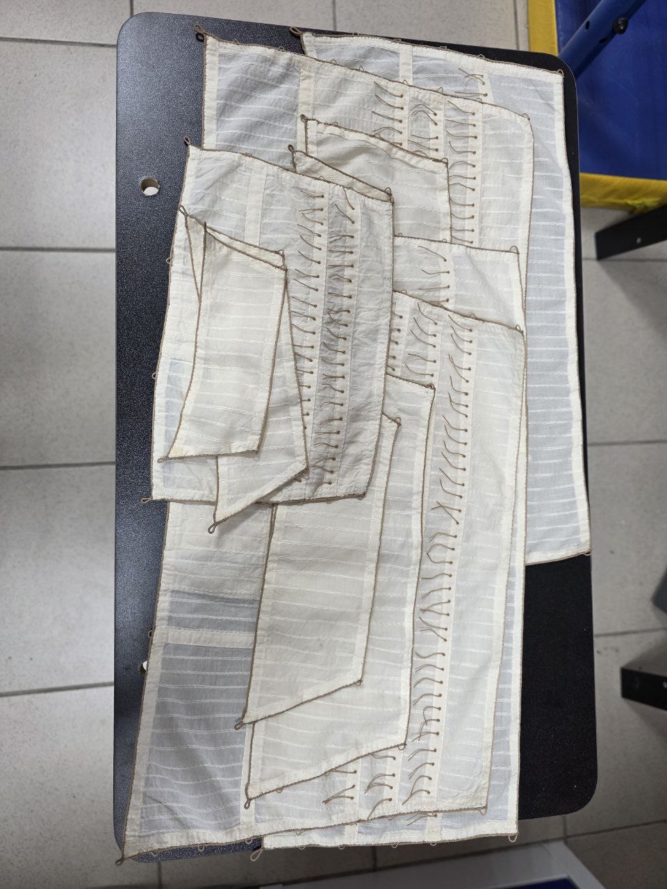

Сообщения: 920
Благодарил (а): 257 раз
Поблагодарили: 912 раз
Сообщение Sniper » 13 янв 2026, 19:16
Парус сами шили? Где ткань брали? Прострочка полотнищ хорошая, лик-трос - все на месте! Сейчас сам озаботился парусами.
PSP
Сообщения: 233
Откуда: Новосибирск
Сообщение PSP » 13 янв 2026, 19:29
Ткань покупал на сайте "Шипмоделинг". Чертежи сделал сам. Шила знакомая портниха. Лик трос мотал и пришивал сам.
