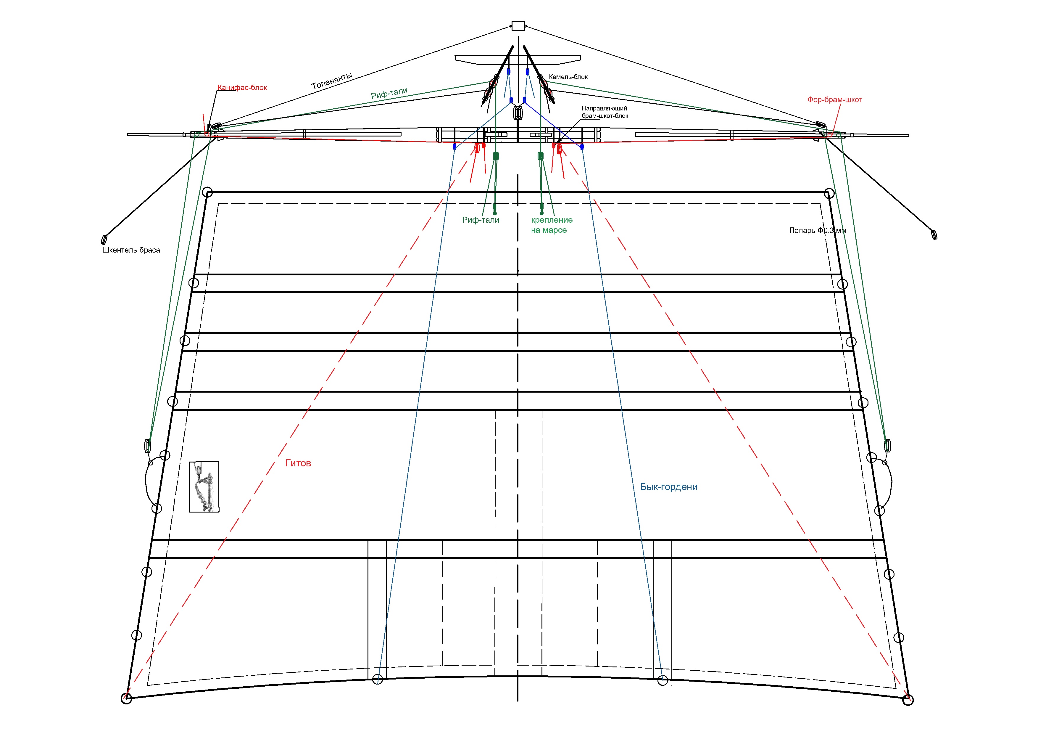

Сообщение PSP » 28 окт 2025, 08:58
Начертил оснастку Фор-марса рей.

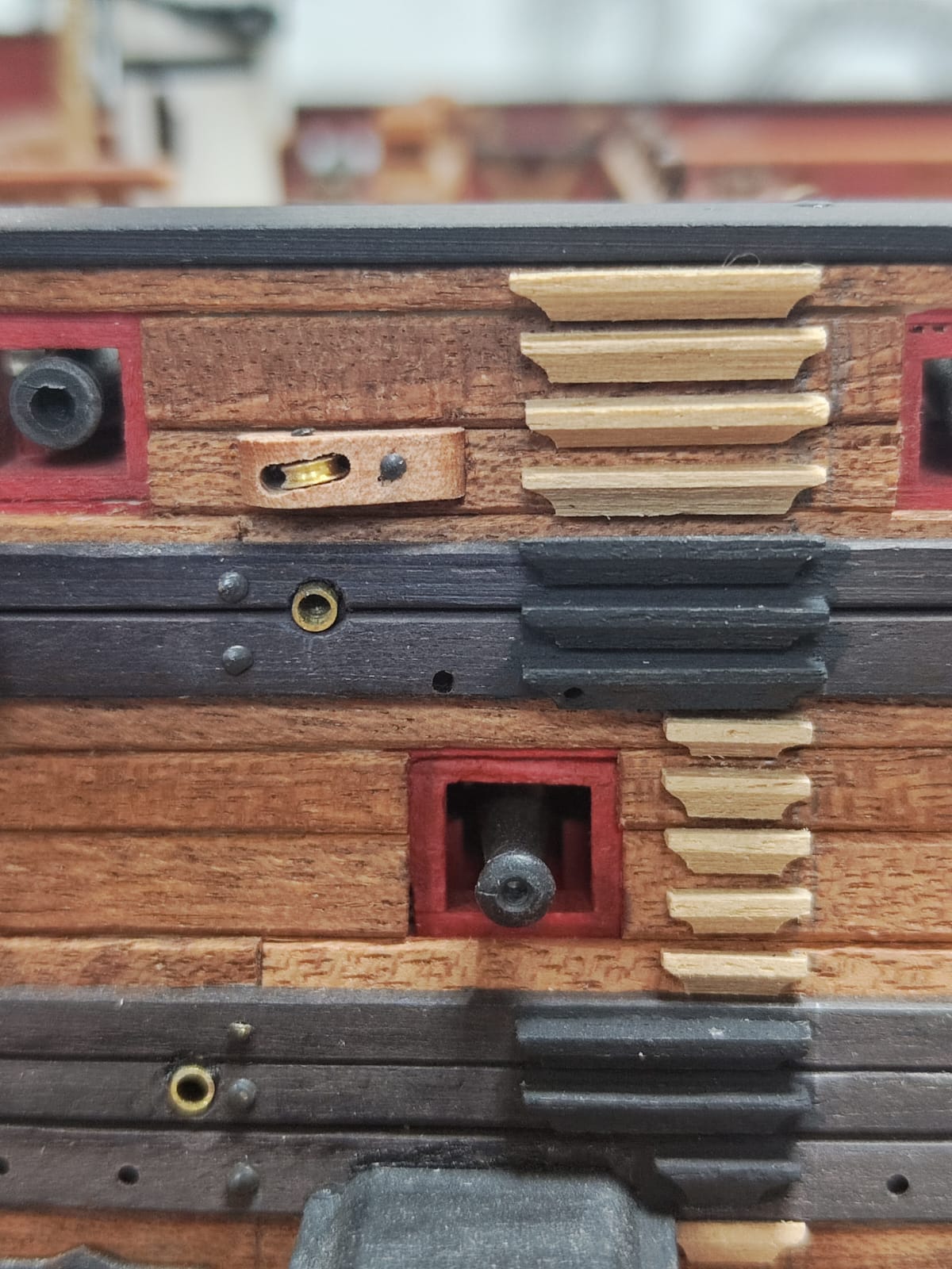

Сообщение PSP » 11 ноя 2025, 15:47

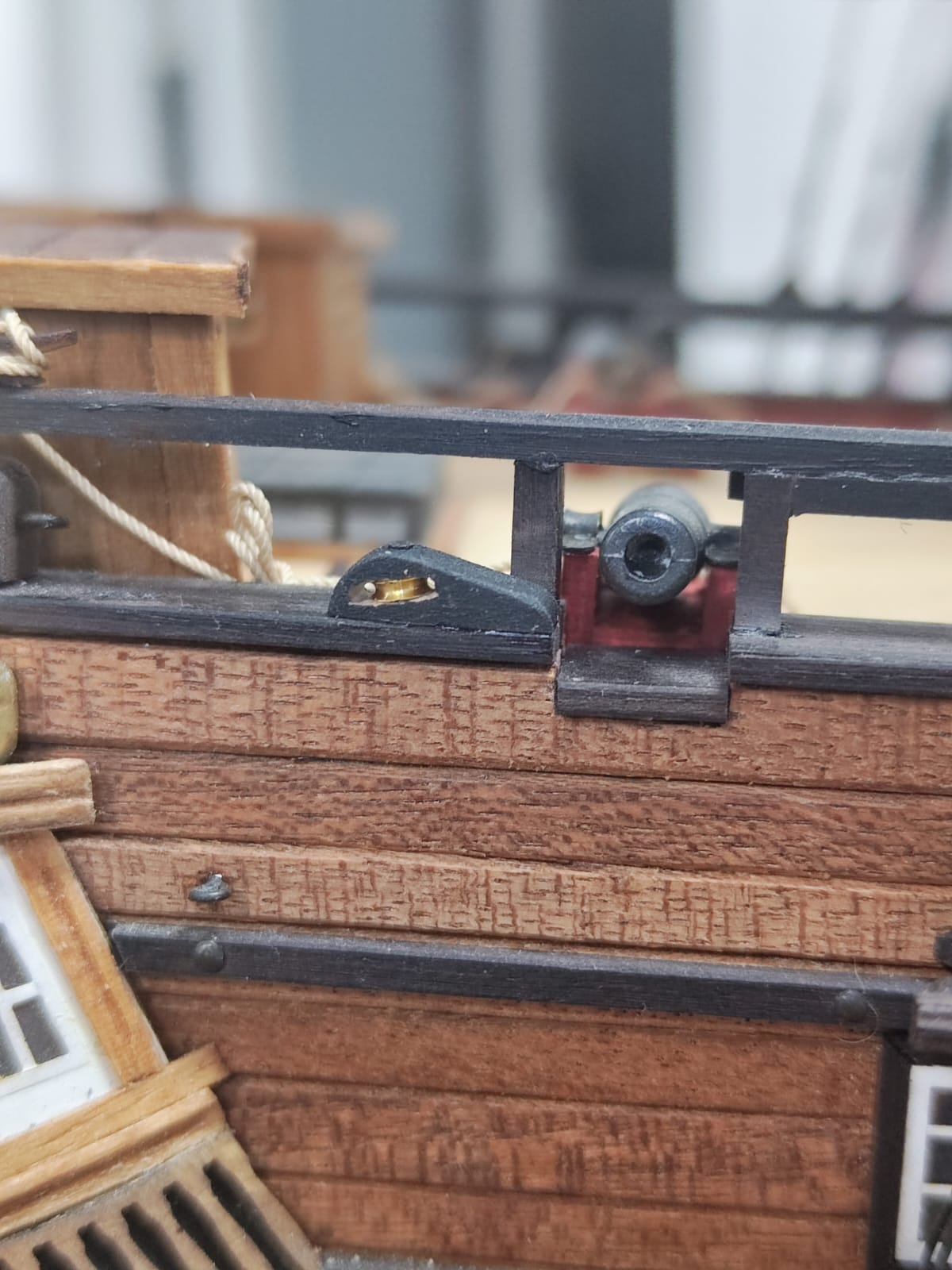

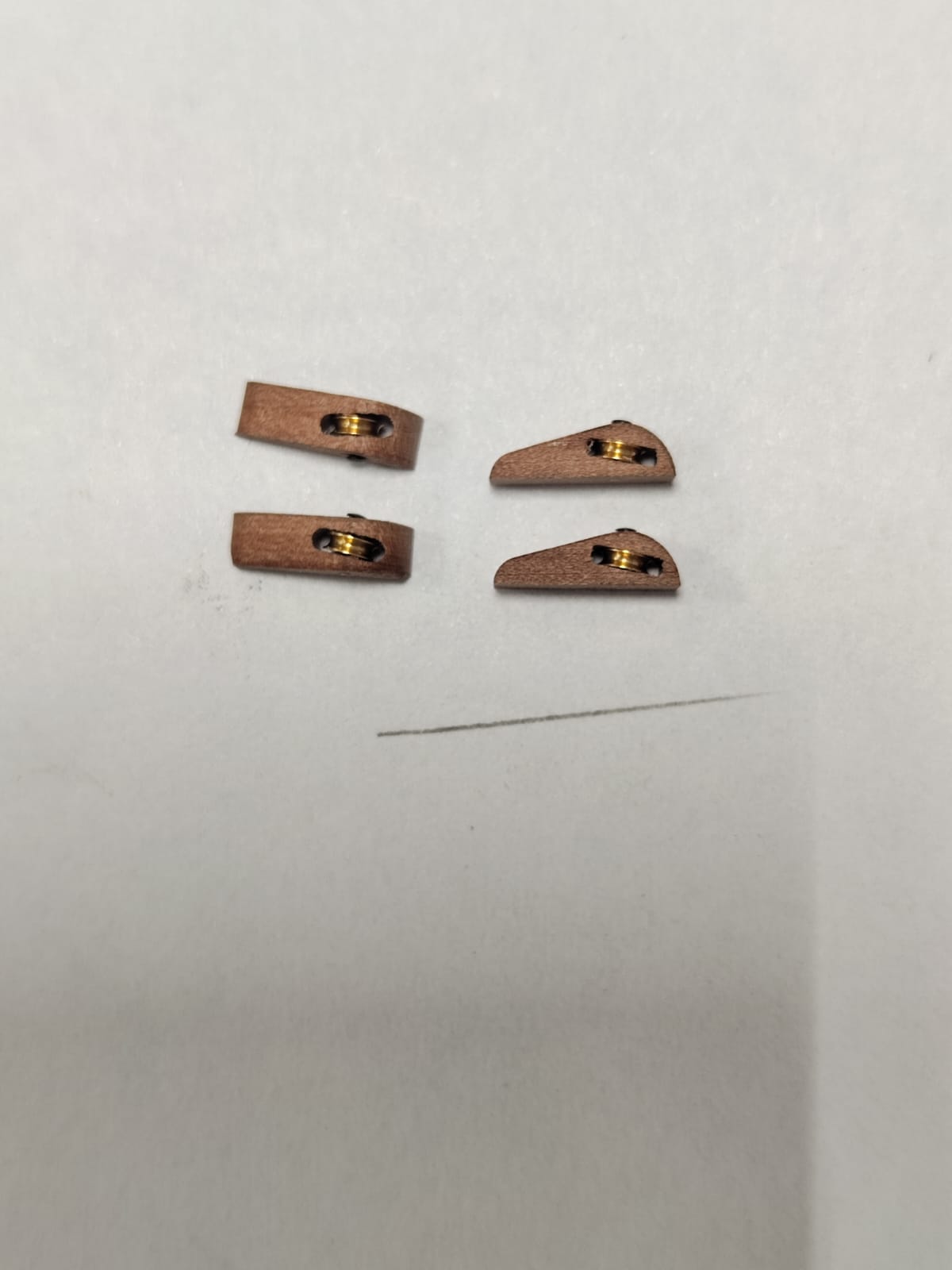

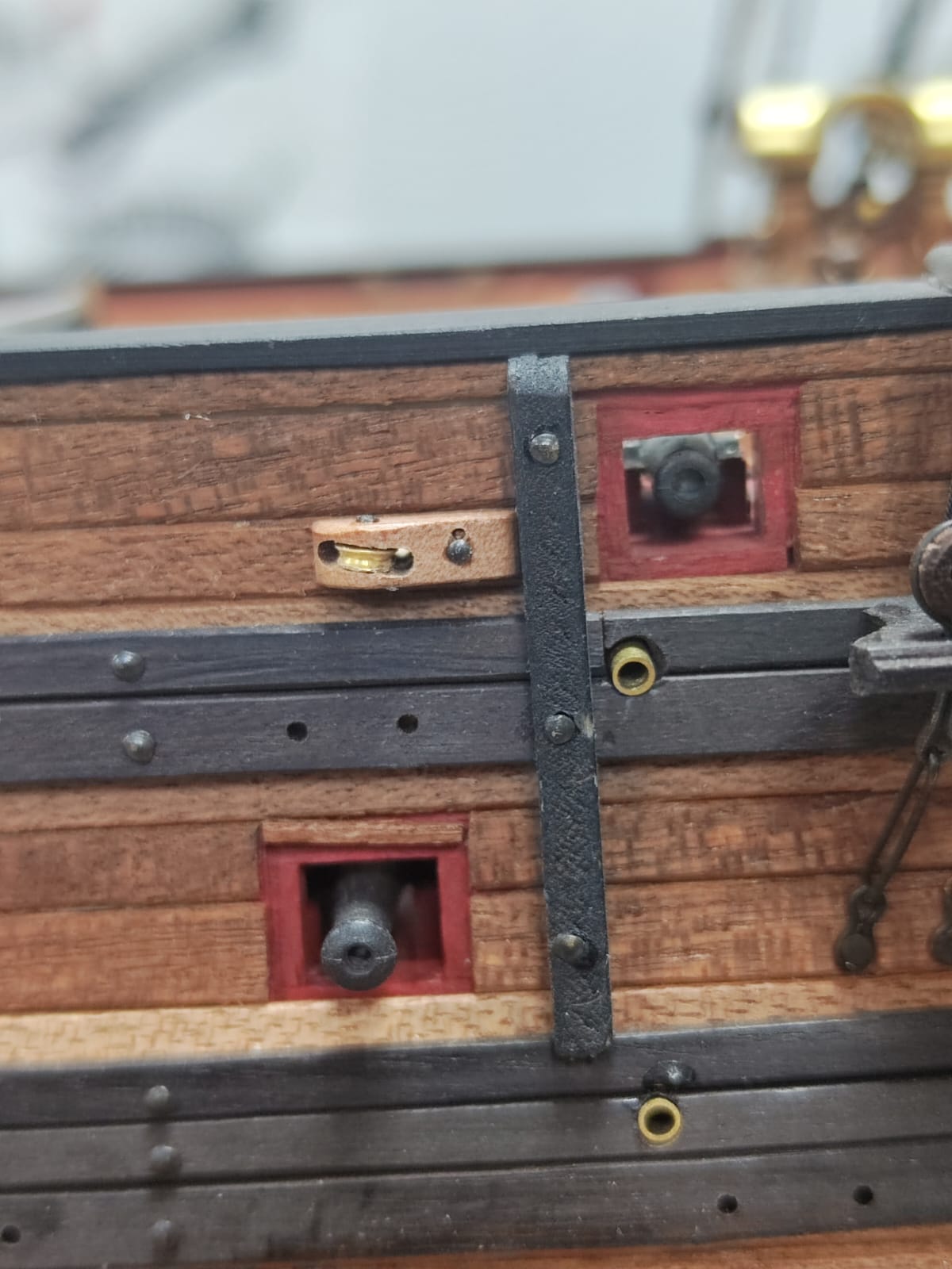

Вчера обнаружил что для шкотов и галсов не сделал шкив-гаты. Делать как по инструкции слишком примитивно. Делать шкив-гаты врезаемые в борта побоялся. Сделал их прикрепляемых снаружи бортов, как то так.

Сообщения: 858
Сообщение Μιχαήλ Γ.Σ. » 12 ноя 2025, 16:52
PSP писал(а): ↑11 ноя 2025, 15:47 ...Делать шкив-гаты врезаемые в борта побоялся. Сделал их прикрепляемых снаружи бортов, как то так.
Да-а-а-а, это неприятно обнаруживать такие вещи на этом этапе. Они правда через борт должны идти, фок- и грот-, так точно! Там ещё вроде шкив-гат в галс-клампе должен быть для проводки, как-то так)...
А я хотел спросить, рассматривая ваши фотки, обратил внимание на облой на стволах, он вас не смущает?

Сообщение PSP » 13 ноя 2025, 16:04
Михаил, добрый вечер!
Сразу не подумал убрать облой, а теперь уже не смущает.
С уважением РСП.

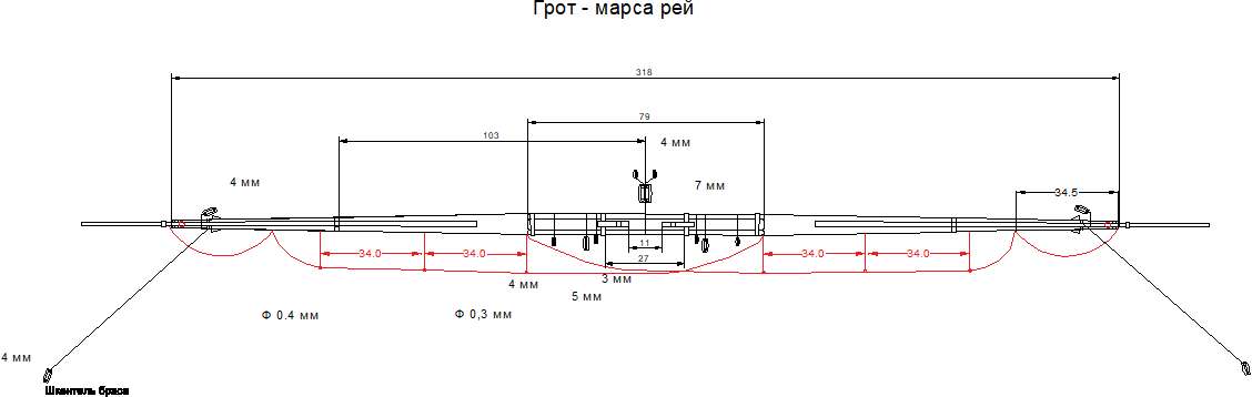

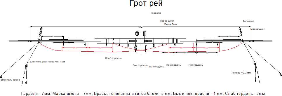

Поблагодарили: 397 раз
Сообщение PSP » 28 ноя 2025, 14:22
Изготовил реи для грот мачты. Теперь оснащение их блоками.

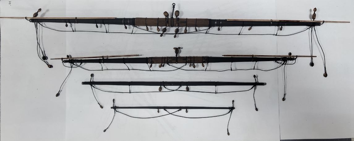

Сообщение PSP » 21 дек 2025, 17:48
Закончил отакелаживание рей грота мачты.

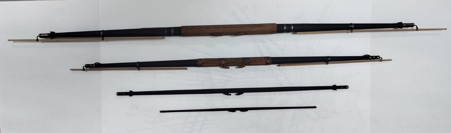

Сообщение PSP » 27 дек 2025, 15:43
Изготовил последние реи на бизань мачту. Бегин рей был изготовлен раньше и поставлен на макет корабля.

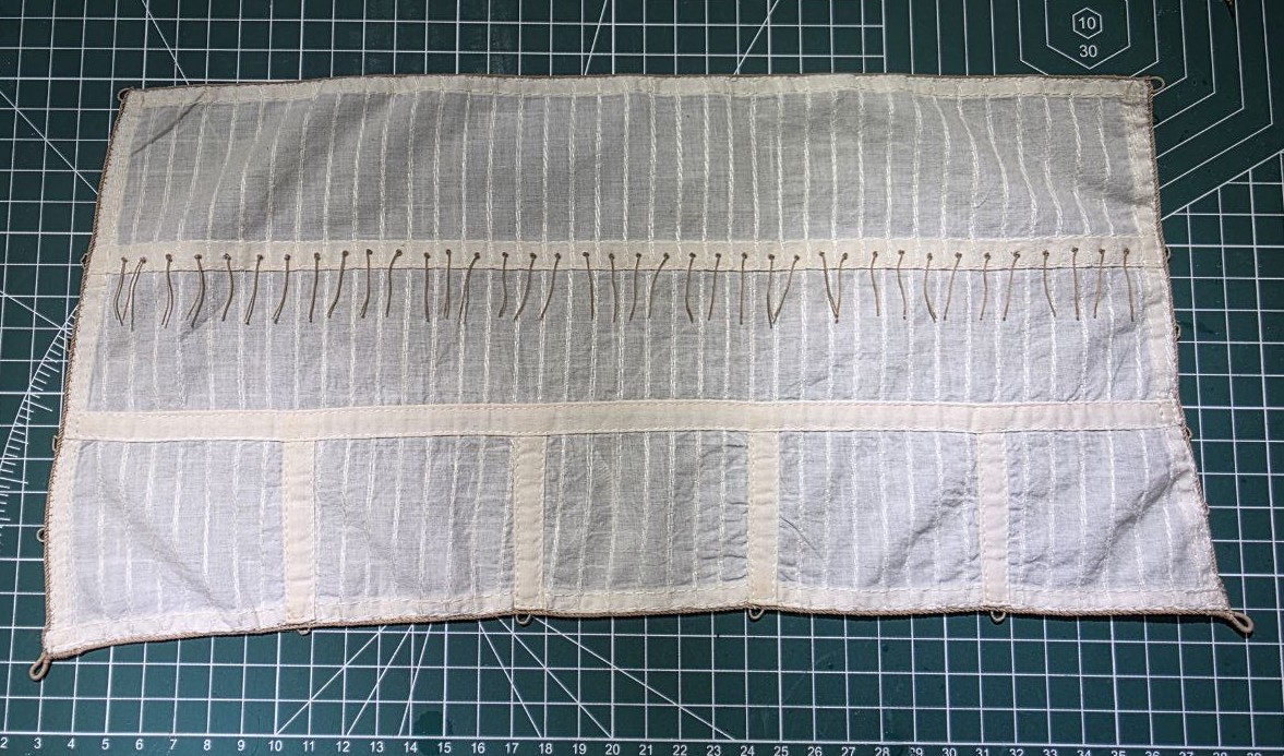

Сообщение PSP » 13 янв 2026, 11:39
Подготовил первый парус фок для отакелаживания на рею.
Сообщения: 858
Сообщение Μιχαήλ Γ.Σ. » 13 янв 2026, 13:56
PSP писал(а): ↑13 янв 2026, 11:39 Подготовил первый парус фок для отакелаживания на рею.
Честно говоря такое ощущение, что левая сторона паруса как будто шире, чем правая.
Да, и на мой скромный взгляд, шкаторины, боуты и риф-бант, всё это не наш масштаб. Очень уж они широкие.
Я так думаю, если средства позволяют, лучше обратиться к специалистам по пошивке парусов. Вот, к примеру одна из таких групп в ВК

PSP
Сообщения: 274
Откуда: Новосибирск
Благодарил (а): 99 раз
Сообщение PSP » 13 янв 2026, 18:38
Да , Вы правы левая половина шире, я сразу не обратил на это внимание. У Вас хороший глазомер.
С уважением ПСП.
PSP
Сообщения: 274
Откуда: Новосибирск
Сообщение PSP » 13 янв 2026, 19:05
"Да, и на мой скромный взгляд, шкаторины, боуты и риф-бант, всё это не наш масштаб. Очень уж они широкие."
Насчет ширины, то я ориентировался на Марквардта, где все эти элементы равны ширины полотнища. Может в чём-то и ошибался.
С уважением ПСП.
Сообщение Sniper » 13 янв 2026, 19:16
Парус сами шили? Где ткань брали? Прострочка полотнищ хорошая, лик-трос - все на месте! Сейчас сам озаботился парусами.

Сообщение PSP » 13 янв 2026, 19:29
Ткань покупал на сайте "Шипмоделинг". Чертежи сделал сам. Шила знакомая портниха. Лик трос мотал и пришивал сам.
