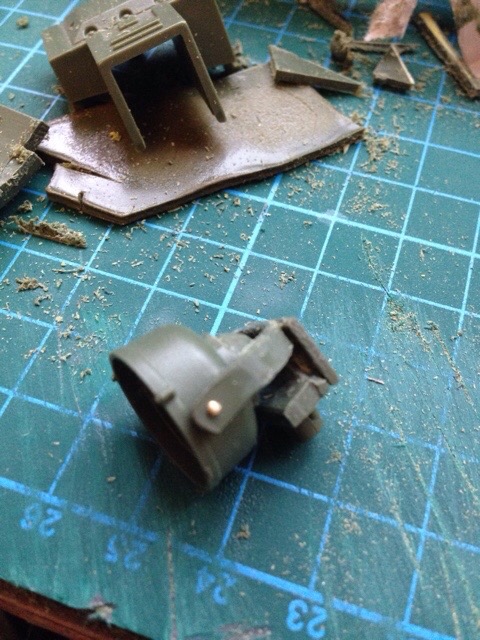

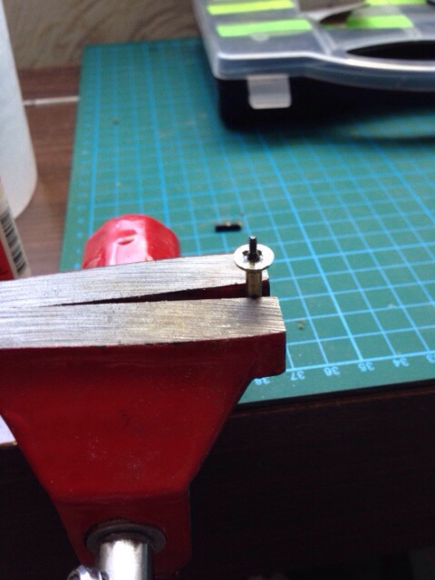

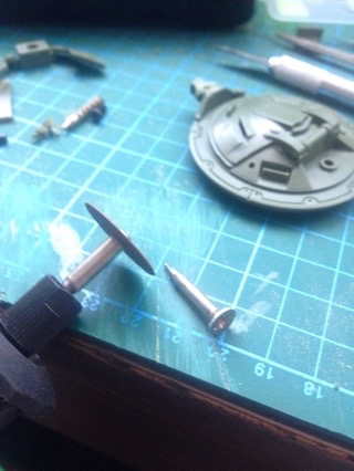

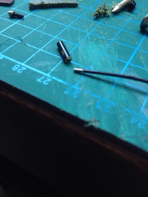

Честно говоря подглядел
Часть от стоковой антенки легко отделяется посли снятия краски
Немного обработал саморез

Сообщение zloi » 19 авг 2016, 03:28

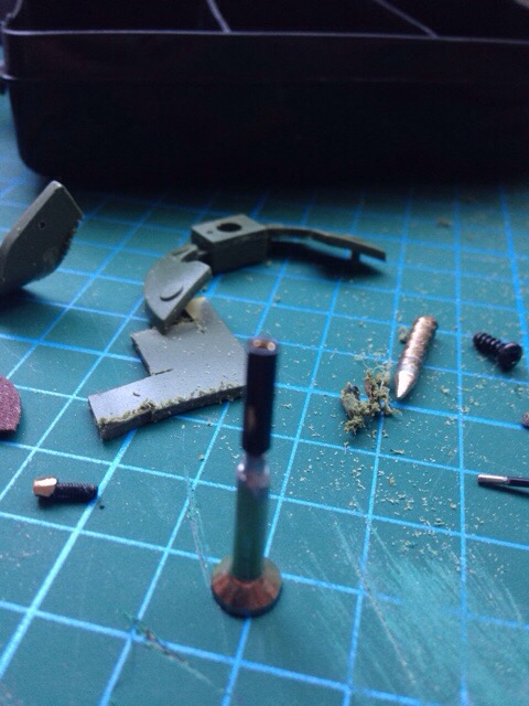

Немного поработал напильником
Посадил на клей. Жду пока высохнет
Подогнал не в идеал((

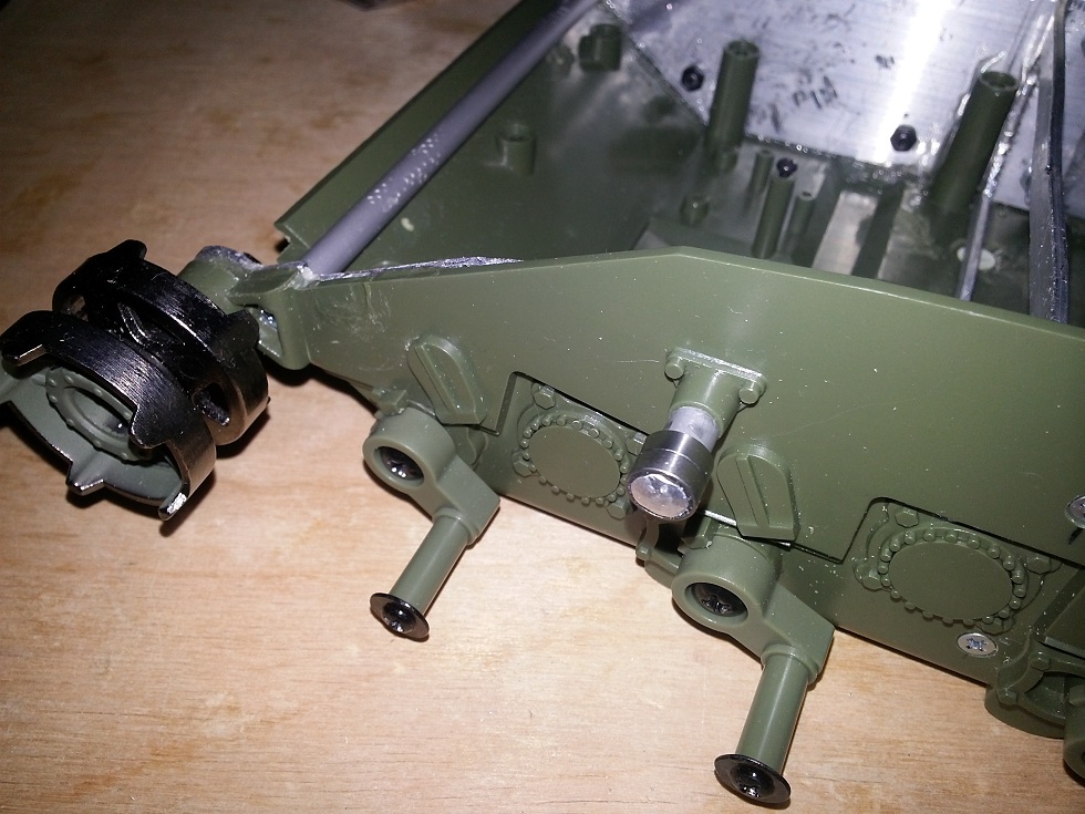

"Алекс", Вы подробнейшим образом описали изготовление усиления ванны и применение подшипников.
Я купил подшипники и на поддерживающие катки и для ведущего вала.
С поддерживающим катком все ясно. А вот как Вы установили подшипник на ведущий вал редуктора
до меня не доходит. В борту он крепится косынкой, а на валу как. Герметиком?

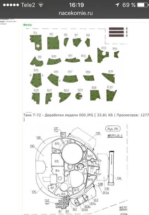

Не знаю из чего сделать?
zloi
Сообщения: 419
Благодарил (а): 61 раз
Поблагодарили: 37 раз
Re: Моддинг танка
Сообщение zloi » 20 авг 2016, 08:47
В группе в вк есть предложение сделать из плотного картона. Вымочить его в воде и придать форму каждой детали. Но думаю всеже лучше из пластика нагревать и прикладывая к башни придавать форму. Пластик для маделизма какой то дорогой(((

Возьми свинцовую оболочку от кабеля.Может толстоватая,правда,будет.Или взять обычную круглую батарейку,в ней есть цинковый стаканчик ,цинк - мягкий металл,прижмешь к башне для придания формы.

Сообщение zloi » 20 авг 2016, 12:33
ELC_AMX писал(а):Возьми свинцовую оболочку от кабеля.Может толстоватая,правда,будет.Или взять обычную круглую батарейку,в ней есть цинковый стаканчик ,цинк - мягкий металл,прижмешь к башне для придания формы.
Разберу батарейку и попробую

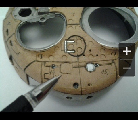

Сообщение zloi » 20 авг 2016, 12:41

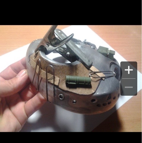

Думал так
Вымачивается в воде и придаётся форма
Плотный картон

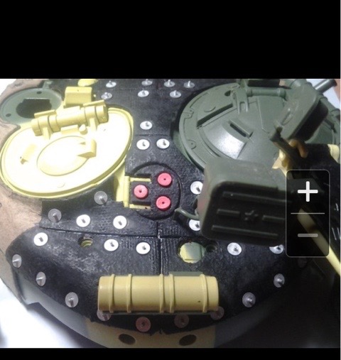

Сообщение zloi » 20 авг 2016, 12:42
Далее
Думаю лаком и покрасить
Делаются отверстия
zloi
Сообщения: 419
Re: Моддинг танка
Сообщение zloi » 20 авг 2016, 12:43
Итог не плохой. Даже думаю очень копийно

ELC_AMX
Сообщения: 458
Re: Моддинг танка
Сообщение ELC_AMX » 20 авг 2016, 15:00
Замечательно получилось!

Сообщение zloi » 20 авг 2016, 16:09
Это не я сделал. Это планы. Подглядел. А с отверстия действительно больше чем надо

Всем привет. У меня такая проблема. Сегодня поставил подшипники и косынки. Решил пока поставить редуктора в стоковые отверстия. Поставил оба редуктора. В процессе установки, пришлось рассверливать отверстия, которые не попадали на свои места. Решил проверить как они работают.Подключил к родной АКБ. Работают хорошо, грохот стоит отменный.
А вот собственно сама проблема: Редуктора сами покачиваются на своих местах и корпус гуляет от их шевеления. Выходные валы вращаются в подшипниках, вроде не шевелятся. Это мне так повезло или я что-то не так сделал.

Вы сорвали джекпот. А если серьёзно то не могу ничего сказать. Модель то бюджетная вот и косячная. А может не правильно установлены редуктора. Мои вро де как по местам встают. Правда только один установил

Видимо,подшипник стал как бы сказать,точкой опоры для условных рычагов "корпус редуктора - подшипник" и "подшипник - ведущее колесо".Мне кажется,что надо делать раму для крепления редукторов - мне сложно советовать,опираясь на своё пространственное воображение ванны с редукторами.

открути редукторы и проверь посадочные места - втулки. у меня они рассыпались в труху. обсуждалось в разделе "Нюансы сборки".
