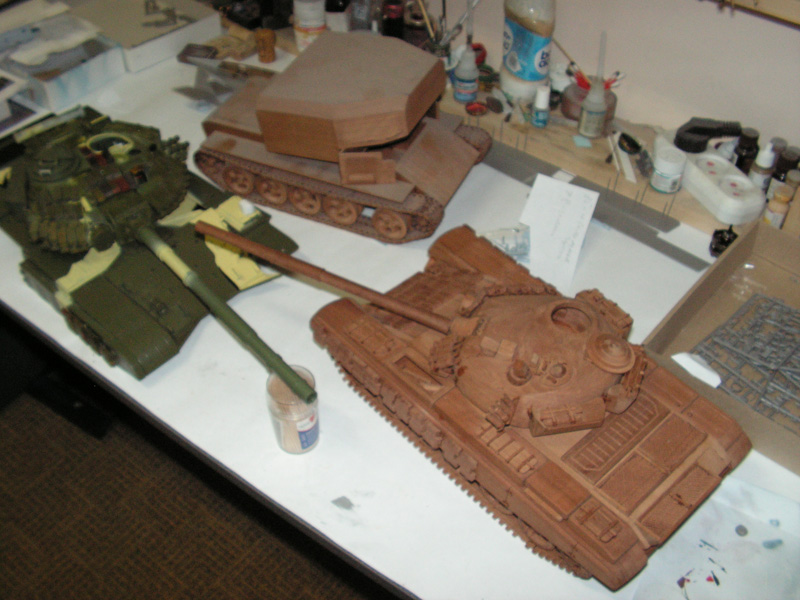

Мой вариант

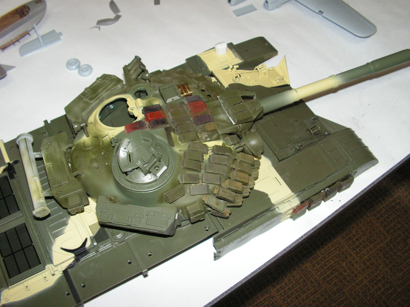

еще одна

booch59 писал(а):
nosirev писал(а):на откатнике она вроде как защёлкивается.
Защелкнется пару-тройку раз, а потом начнет соскакивать. :cry:
Ну а зачем тебе пару тройку раз.одного раза достаточно.это же не конструктор собери - разбери.

nosirev писал(а):еще одна
Под такую модификацию маска другая просится!

Re: Нюансы сборки
Сообщение nosirev » 01 мар 2016, 15:23
Какая?. я не стал переделывать. должно три коробки ,но поскольку маска больше влезло четыре.а вообще лоб башни в нашем случаи гораздо больше нужного.влезло четыре коробки на пушки и все остальные коробки встали в лёгкую.на самом же деле коробки встают тютелька в тютельку, чуть с размером ошибёшься и они уже не лезут.не один десяток 72-ек я сделал

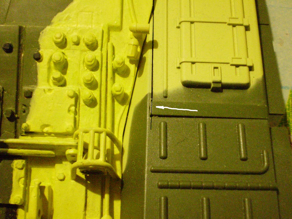

Кот_2
Сообщения: 134
Благодарил (а): 126 раз
Поблагодарили: 27 раз
Re: Нюансы сборки
Сообщение Кот_2 » 01 мар 2016, 21:37
ELC_AMX писал(а):А я сегодня купил очередной ,24-й номер журнала,и столкнулся с той же проблемой,что и когда-то вы,сборщики модели из России - плохо становится левое крыло,это уже обсуждалось когда-то на этой ветке форума.
Там же видно, что мешает встать на место. надо этот выступ или срезать скальпелем, или надфилем под этот выступ сделать ямку.

Если можно подробнее,желательно фото,буду благодарен.Я сделал лучше,почти хорошо,но что то где то ещё немного мешает.Я пришёл к выводу,что мешает штырек,в который вкручивается саморез и ещё мне кажется,что надо на миллиметр подточить край крыла,который ложится на ВЛД.

Кот_2
Сообщения: 134
Re: Нюансы сборки
Сообщение Кот_2 » 01 мар 2016, 23:08
ELC_AMX писал(а):Если можно подробнее,желательно фото,буду благодарен.Я сделал лучше,почти хорошо,но что то где то ещё немного мешает.Я пришёл к выводу,что мешает штырек,в который вкручивается саморез и ещё мне кажется,что надо на миллиметр подточить край крыла,который ложится на ВЛД.
Я тоже сначала так делал, а потом пригляделся.
Две фотографии, правый и левый борт. Белыми стрелками показано , как в левом борту пластик выступает за виртуальную черную линию. Вот под этот выступ и сделать скальпелем или надфилем вырез в крыле. Именно он - этот выступ заставляет деталь вставать не ровно и отверстия не совпадают со штырьками, которые должны входить в эти отверстия.

Ruslan
Сообщения: 572
Благодарил (а): 124 раза
Поблагодарили: 108 раз
Re: Нюансы сборки
Сообщение Ruslan » 02 мар 2016, 07:48
Для того, чтобы нормально стало переднее левое крыло (без перекоса и зазоров) надо будет поработать надфилем. На фото ниже места обточки обведены красными прямоугольниками:
1) В переднем левом крыле надо подточить вертикальный упор (как сверху, так и сбоку), который расположен ближе к заострённому концу крыла.
2) На верхней части корпуса надо подточить выступ между левым крылом и первой надгусеничной полкой с внутренней стороны (со стороны верхней лобовой панели).
3) Надо совсем немного подточить верхнюю лобовую панель со стороны левого крыла. При этом не только немного сточить от арок левой фары до верхнего изгиба, но ещё и сделать уклон изнутри-наружу, так, как это указано на рисунке.
После всех этих манипуляций у меня левое крыло стало ровно, как и правое.
