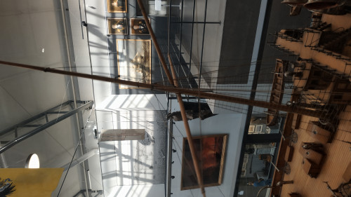

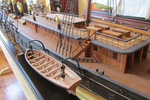

PSP писал(а): 04 апр 2024, 11:14 Красиво у Вас получается. Скажите, а концы вант не слишком длинные оставлены после ворста?
В оригинале надо было ванты крепить к рыму, установленном прямо на планшире, на что я пойтить не мог :D
Если Вы посмотрите на фото модели Штандарта из музея, то там талрепы примерно такого же размера, как и у меня.
В реале они были чуть короче. На фото видно, что талрепы заканчиваются на высоте плеча взрослого человека (примерно 150 см, это примерно 12мм в 130-м масштабе) у меня такой длины тайреп, плюс рым. Получается чуть выше. Я сначала сделал тайреп поменьше, но у меня в ушко не пролез канат вант. А с большем ушком этот тайреп уже смотрелся не пропорционально. Так что оставил так.

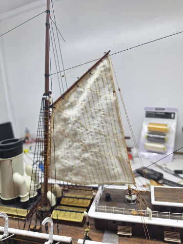

Сообщение Shuriksun » 30 сен 2024, 04:19
Что-то тишина какая-то.
Все ещё от летнего сезона никак не отойдут, похоже :D

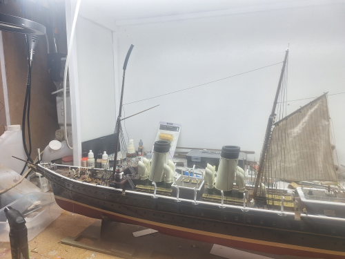

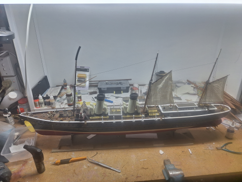

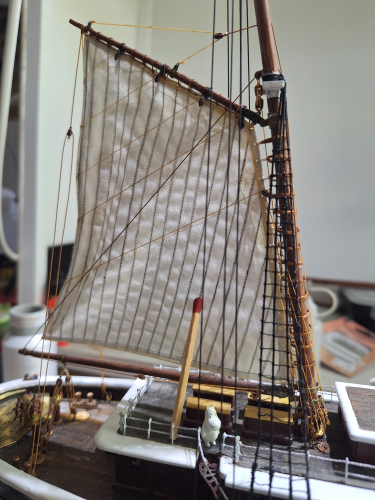

А я таки почти разобрался с бизанью.
Времени на это ушло несколько месяцев, надеюсь другие мачты побыстрее пойдут. Многое приходилось продумывать и придумывать по мере необходимости: узлы крепления гафеля и гика, блоки, паруса... да практически всё, так как в инструкции всё очень уж упрощено было.
Спичку добавил, чтобы масштаб был виден

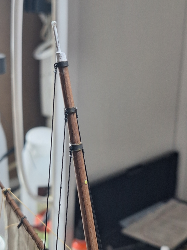

Сообщение Shuriksun » 30 сен 2024, 04:33
Некоторые узлы не в масштабе, но я пока не умею делать мельче.

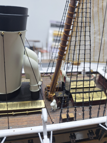

Сообщение Shuriksun » 01 окт 2024, 07:04
Μιχαήλ Γ.Σ. писал(а): 30 сен 2024, 07:56
Shuriksun писал(а): 30 сен 2024, 04:33 Некоторые узлы не в масштабе, но я пока не умею делать мельче.
Ну, главное что Муми-тролль в масштабе! 😁

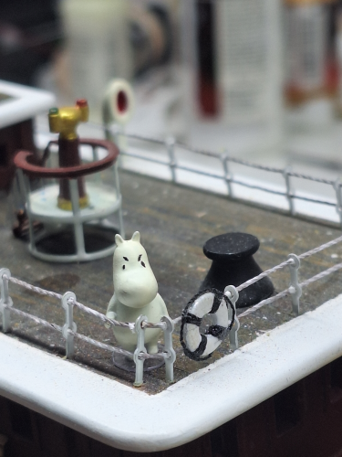

Ну нужен мне был кто-то для масштаба.
Почему бы это был не Мумми-тролль? :lol:
А с человечками печаль: они явно меньше, чем должны бы быть относительно тех же лееров, а уж о штурвале и пушках я вообще молчу. Они явно в масштабе 1:100 сделаны...
Те же рундуки на крыше столовой были высотой по пояс 12-14 летней девочке, а Мумми ростом со взрослого человека, а они ему по шею где то!
Так что мои происки с масштабом меркнут по сравнению с теми, кто проектировал эту модель! :shock:
А Муми-тролль он такой, куда не поставь, масштаб в глаза бросаться не будет :D

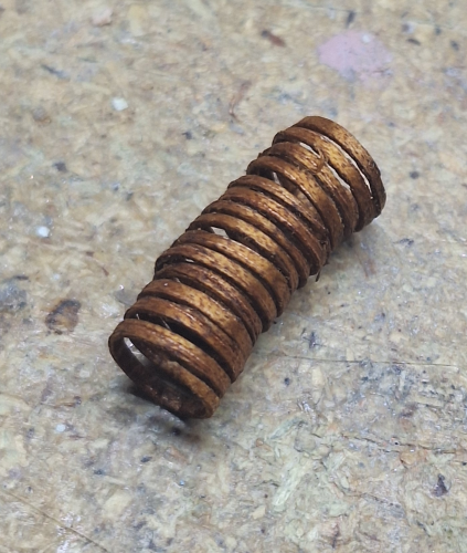

По тихоньку вожусь с гротом.
заготовки для сегарсов сделал (рейку где-то 0,75х0,5 размягчил в нашатыре и вокруг круглой рейки накрутил)
Осталось нарезать на колечки и склеить на мачте

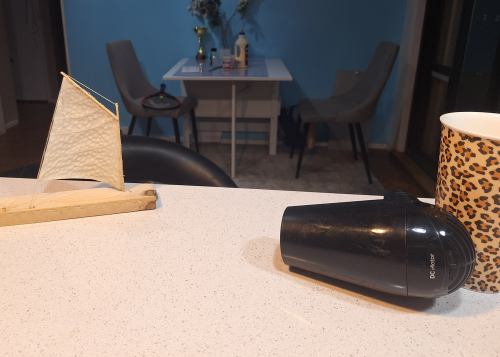

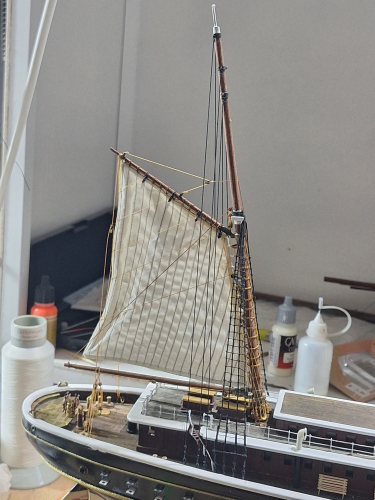

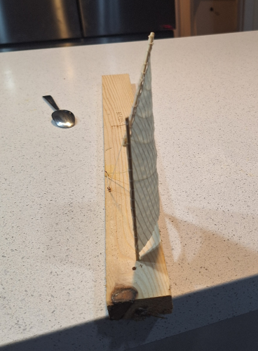

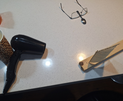

Сообщение Shuriksun » 30 апр 2025, 02:33
Сергей Павлович, когда я начинал с бизани, я об этом не подумал.
Теперь придётся "надувать" по месту.

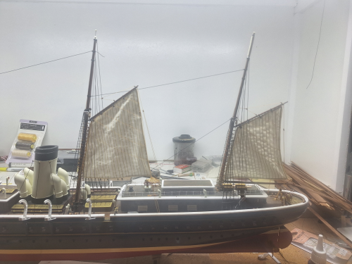

Я протестировал первую версию бизани, которая лежала без дела.
Сделал стендик и "надул" феном. Что мне понравилось, изменяя положение фена можно менять профиль паруса
Результат мне понравился. В принципе, парус принимает именно ту форму, которую должен принять настоящий парус.
Все эти эксперименты с мешочками с песком такого не дают.
Тут можно правильно расположить углы шкотов и парус будет смотреться органично.
Фок я так уже надул, до установки, буду в сарайке, сфотографирую, он сейчас там лежит

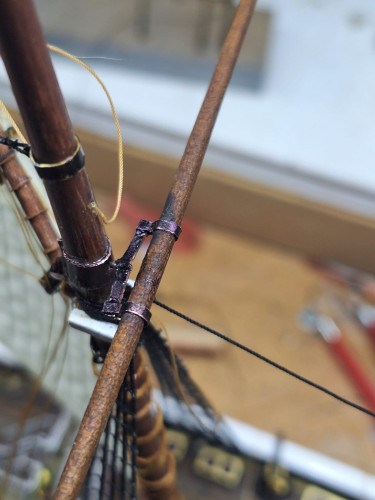

Сообщение Shuriksun » 02 июн 2025, 03:54

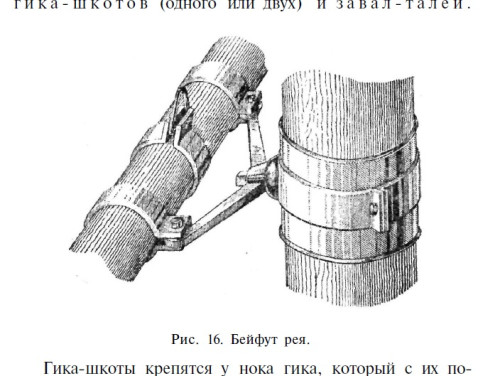

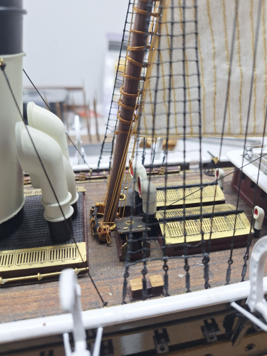

Разбираюсь с реем
Так как уже заморочился с креплением гафеля и гика к мачте как у "железных" кораблей, рей решил прикрепить так же.
Как это выглядит в книжке:
И как получилось у меня:
Мельче не получилось - конструкция становится очень хлипкая.

Сообщение Μιχαήλ Γ.Σ. » 02 июн 2025, 09:03
Shuriksun писал(а): 02 июн 2025, 03:54 Разбираюсь с реем
Так как уже заморочился с креплением гафеля и гика к мачте как у "железных" кораблей, рей решил прикрепить так же...
Александр Владимирович, приветствую!)
Выглядит симпатишно... Жаль правда, что сам рей немного подпалили.
Кстати, интересно, но на модели из ЦВММ я таких конструкций не нашёл.
