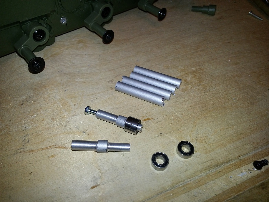

manergeim писал(а):А делали дома, на дрели или токарном станке на работе??
Да, делаю дома, описание технологии - ниже
ELC_AMX писал(а):Было бы замечательно при возможности эту ось выточить на токарном станочке.
На токарном станке такую ось выточить можно и из стали, за 2 минуты, или меньше.
Но, у меня нет токарного станка, и изготовление оси из металла займет очень много времени.
Поэтому, я отрезаю пруток нужной длинны, зажимаю в дрель, и сначала снимаю по черновому до размера 5,1 мм, причем, напильником, прокручивая по несколько градусов дрель вручную. Получив 5,1 мм, беру шкурку, и включив дрель на максимальные обороты, снимаю оставшиеся 0,1 мм.
Потом переворачиваю заготовку, отмеряю 5 мм, для 6 мм-й части между подшипником и корпусом, и так же, снимаю по черновому напильником до 4,1 мм, потом шкуркой довожу до 4 мм.
Поскольку алюминий обрабатывается отлично, я сейчас сделал новую ось за 15 минут.
- 54.jpg (216.9 КБ) 12492 просмотра
Осталось просверлить отверстие, нарезать резьбу, поставить подшипники, срезать лишнее, и расклепать.
И установить на место, в корпус.
