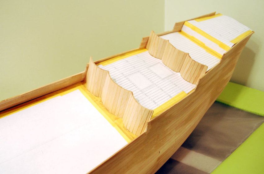

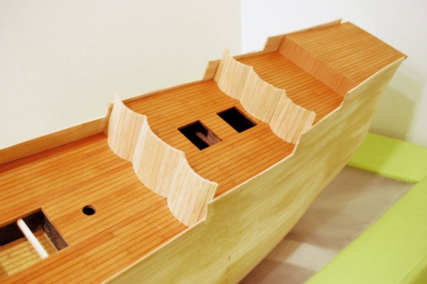

Сообщение Sniper » 26 ноя 2017, 22:20
Сделан выпуск 41. Поставлены переборки ахтердека и кватердека. В тексте не указано, но на фото видно, что боковые грани каждой планки надо подтесать для плотного прилегания. Не все получилось, не все планки стоят вертикально, видимо волнообразные вырезы в палубах совпадают неидеально, или сами палубы расположились со смещением.
Перед шлифовкой переборок заклеил палубы скотчем и бумагой для защиты от пыли и неосторожного движения.
По плану внешнюю сторону переборки окрасить в черный цвет, внутреннюю оклеить шпоном груши.
Переборки ахтердека и кватердека

Сообщение vlad29 » 27 ноя 2017, 15:43
Sniper, а чистовая обшивка переборок будет, или уже все - вариант окончательно под покраску? Просто доски переборки на фото кажутся заметно шире палубных, насколько это верно? Может ракурс такой получился...
Сообщение Sniper » 27 ноя 2017, 16:03
vlad29 писал(а): ↑27 ноя 2017, 15:43 Sniper, а чистовая обшивка переборок будет, или уже все - вариант окончательно под покраску? Просто доски переборки на фото кажутся заметно шире палубных, насколько это верно? Может ракурс такой получился...
Внешняя сторона переборки, которая под покраску, будет отшлифована, гладкая, отдельные доски пропадут (они широки). С другой стороны переборки тоже шлифовка, но будет чистовая узкими планками.

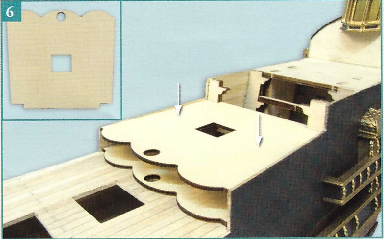

Сообщение Sniper » 29 ноя 2017, 21:27

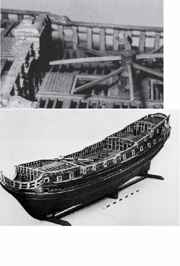

Нашел наконец информативные фото и определился с колокольней. Я уже приводил фотографии этих исторических моделей, наиболее близких к Повелителю и датируемых 1655 г. Итак, колокольня находится на задней стенке форекастля и имеет квадратную крышу с квадратным же навершием. Все типы корабельных колоколен имеют своих сухопутных предков в архитектуре храмов, можно найти соответствующие фото для определения пропорций.

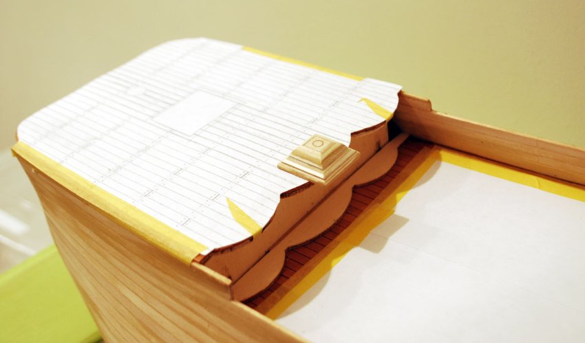

Для начала попробовал использовать фанерные детали из журнала. Стоит заметить, что инструкция по сборке в нашем журнале изменена относительно европейской в сторону не только упрощения, но и просто ошибок. Например, при сборке крыши колокольни исчезло упоминание о вытачивании и сглаживании профиля, отчего крыша напоминает пирамиду Майа. В конце предлагается красить темно-коричневой краской вместо золотой и т.д. Могу рекомендовать только смотреть иностранную сборку, многие моменты прояснятся.
Изготовил за вечер крышу, сравнил с фото - первый блин комом ... не похоже, потом переделаю, но для примерки и сооружения ниши в переборке сойдет.
Крыша колокольни из деталей журнала

Сообщение Sniper » 01 дек 2017, 15:31
Hook писал(а): ↑30 ноя 2017, 23:25 Единственное, что смущает, что форма квадратная.
Форма как раз самая типовая для колоколен того времени.

Только один раз видел на каком-то рисунке подобное, где шесть колонн.
художники не особо баловали в своих рисунках изображениями колоколен. Про квадратное, имел ввиду, что практически на всех моделях это больше прямоугольная форма расположения колонн.
А вот, как было упомянута пирамида Майя, то это было свойственно в ту эпоху. Однако из всего удалось пока найти пару моделей: неизвестная модель (типа "Антилопа") 1640-50 гг. и модель 1673 г. Однако ранг этих моделей далеко не первый.

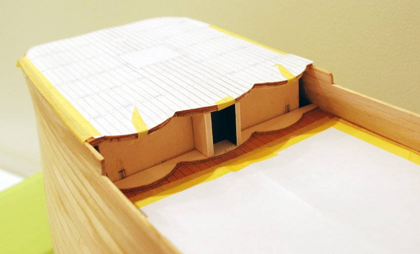

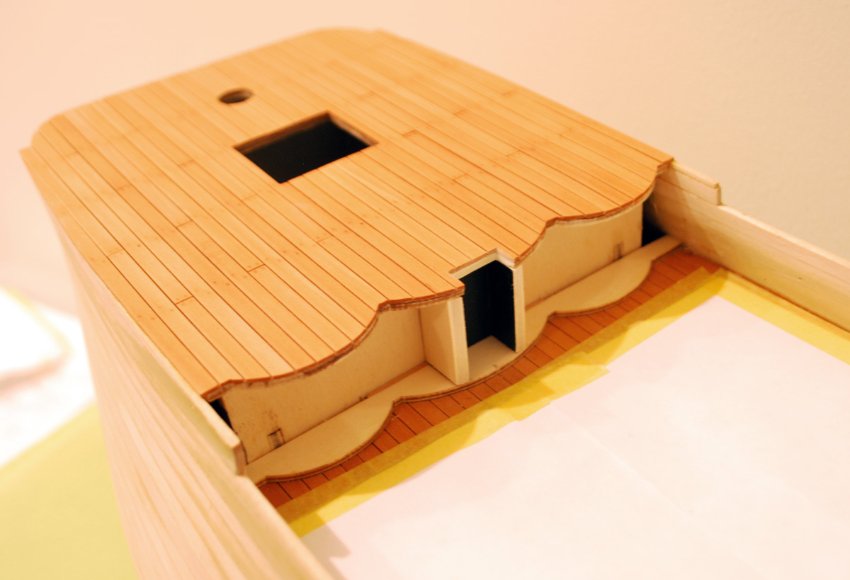

Сообщение Sniper » 05 дек 2017, 21:35

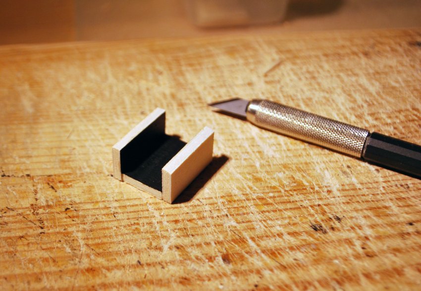

Сделал из обрезков фанеры нишу под колокольню и покрасил внутреннюю часть в черный. Ширина ниши 14 мм.

Сообщение Sniper » 05 дек 2017, 21:43
Поставил нишу на место, вырезал ножом в фордеке прямоугольную выемку под нишу и зашил переборку форекастля. Торец фанерного фордека по периметру выреза закрыл небольшими планками. Ниша на этом этапе закончена.
