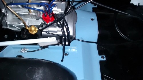

он должен сверху днища или снизу идти?
Константин Феофанов
Сообщения: 837
Благодарил (а): 602 раза
Поблагодарили: 427 раз
Сообщение Константин Феофанов » 23 авг 2018, 14:10
Максим Сергеев писал(а): ↑23 авг 2018, 13:33 он должен сверху днища или снизу идти?
Сначала нужно установить щитки моторного осека и пропустить этот шланг в верхнее отверстие левого усилителя лонжерона, а потом - в отверстие в нижнем брызговике отсека, потом тудой же тормозной шланг, только уже снизу.

Меня больше шланги системы дистанционной смазки беспокоят. Их нет в перечне последующих выпусков, а если и приедут случайно, к штуцерам точно не подлезть будет, тоже задавал вопрос Сергею. Жду ответа.

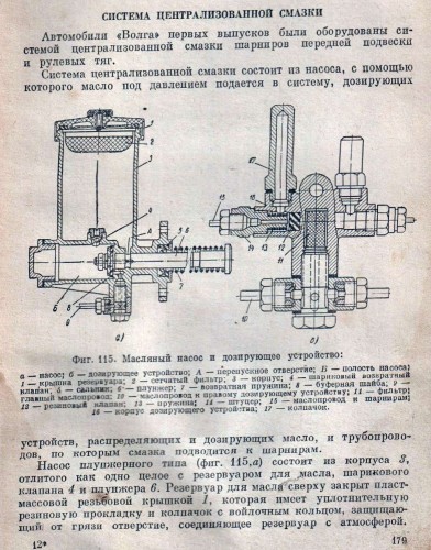

Olenevod
Сообщения: 411
Откуда: Подольск (Климовск)
Поблагодарили: 211 раз
Сообщение Olenevod » 23 авг 2018, 16:35
Константин Феофанов писал(а): ↑23 авг 2018, 15:52
Арамис писал(а): ↑23 авг 2018, 15:44 Сергей в отпуске. ВРИО Оленевод. К нему сейчас все вопросы
Оленевод за живую машину базар держит и дело свое добре знает, а за модель - Сергей. Его никто не торопит, 2 года еще есть в запасе до последнего номера :mrgreen:

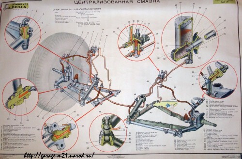

Скажу так: дозаторы на модели есть, шланги так же присутствуют, а вот на рулевых и пальцах ничего входящего нет. Так что это только видимость ЦСС (центр. ситс.смазки), как и с рабочим сцепления.
Если интересно, то выглядеть эта ЦСС должна так:

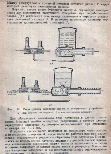

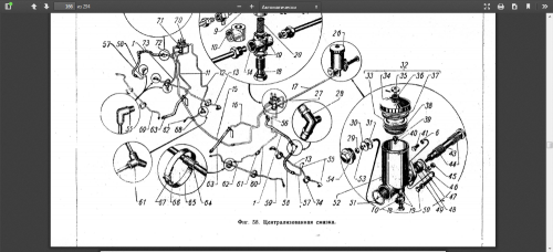

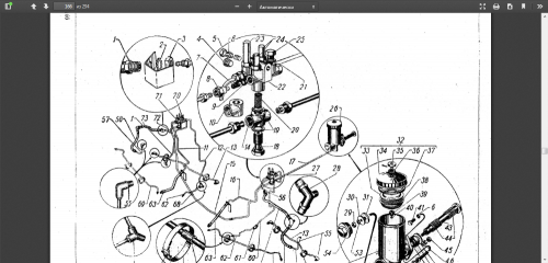

Сообщение Olenevod » 23 авг 2018, 16:46
И в догонку из матчасти:
bR44

Мне слегка непонятно, а с чем будет (если будет :mrgreen:) соединен плюсовой вывод генератора? В 28 нумере уже брызговики моторного отсека прикрутили. Соединить выходящий вниз штырь "контакта" генератора с какой-нибудь типа проводкой будет еще тем удовольствием. Или, пардон, я что-то пропустил? Тогда пойду точить вакидзаси для сеппуку :mrgreen:

Сообщение snap snap » 23 авг 2018, 18:35
Евгений Николаевич Сорокин писал(а): ↑23 авг 2018, 18:00 Мне слегка непонятно, а с чем будет (если будет :mrgreen:) соединен плюсовой вывод генератора? В 28 нумере уже брызговики моторного отсека прикрутили. Соединить выходящий вниз штырь "контакта" генератора с какой-нибудь типа проводкой будет еще тем удовольствием. Или, пардон, я что-то пропустил? Тогда пойду точить вакидзаси для сеппуку :mrgreen:
у генератора есть - цитата из инструкции: "На задней крышке генератора установите щеточный вывод. При необходимости закрепите деталь при помощи клея. Щеточный вывод генератора является декоративным
элементом и в дальнейшей сборке участия не принимает."
а потому что вся проводка представленна не в масштабе, а городить кучу шлангов видимо не стали, так же можно самому из подручных материалов изготовить да проложить.
