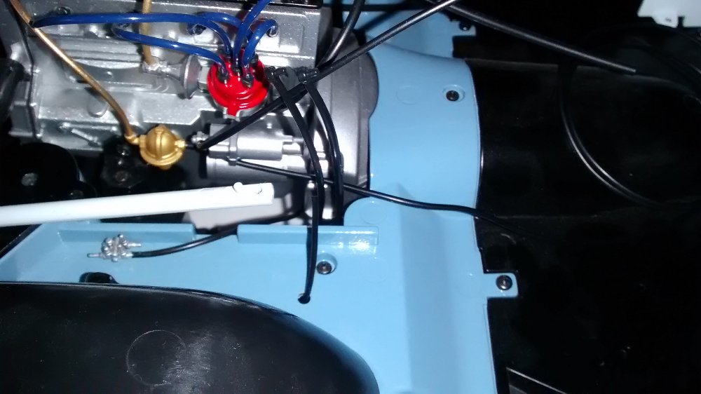

Сначала нужно установить щитки моторного осека и пропустить этот шланг в верхнее отверстие левого усилителя лонжерона, а потом - в отверстие в нижнем брызговике отсека, потом тудой же тормозной шланг, только уже снизу.

Если не заглядывать в будущее, то пока не надо. Но в приниципе, уже можно ставить на место щитки моторного отсека и соединять внутри них все провода и пр. Я так и сделал. Сегодня жена купила 26 номер, дособираю рулевой механизм, потом буду ждать посылку.

Меня больше шланги системы дистанционной смазки беспокоят. Их нет в перечне последующих выпусков, а если и приедут случайно, к штуцерам точно не подлезть будет, тоже задавал вопрос Сергею. Жду ответа.

никаких больше шлангов не будет, только один который уже поставлен, который проходит под картером двигателя и соединяет 2 распределителя. эта система сложная и не входит в пареметры сложности сборок партворков которые расчитаны на широкую аудиторию с минимальным или отсутсвием вообще опыта сборок моделей.Константин Феофанов писал(а): ↑23 авг 2018, 14:41Далана, я пошЮтил![]()
Вы же вправе самому разобраться в этой системе, найти трубки, да например взять станый шлейф или блок питания ПК и у вас будет целый ворох всевозможных трубок ПВХ разных цветов и диаметров. далее масетрите что вам угодно, можно в радиомагазине, или в леруа-кастораме на выбор купить проводки жесткой метр 0,5 и у вас на руках медные трубки в огромном количестве, дальше гните их и приделывайте, ну в общем то все не так и сложно если разобратся и если вам это нужно.

Это верно, много чего можно самому доделать, но хотелось бы за такие деньги доделывать как можно меньше. Даже если я найду трубки, их не к чему будет цеплять. А чего сложного в системе? Я в молодости был инженером-конструктором по гидроприводу экскаваторов, вот это было сложно. Точнее, не сложно, но сложнее в разы этой системы. А тут от одного насоса несколько трубок одного диаметра под одним давлением.snap snap писал(а): ↑23 авг 2018, 15:17 никаких больше шлангов не будет, только один который уже поставлен, который проходит под картером двигателя и соединяет 2 распределителя. эта система сложная и не входит в пареметры сложности сборок партворков которые расчитаны на широкую аудиторию с минимальным или отсутсвием вообще опыта сборок моделей.
Вы же вправе самому разобраться в этой системе, найти трубки, да например взять станый шлейф или блок питания ПК и у вас будет селый ворох всевозможных трубок ПВХ разных цветов и диаметров. далее масетрите что вам угодно, можно в радиомагазине, или в леруа-кастораме на выбор купить проводки жесткой метр 0,5 и у вас на руках медные трубки в огромном количестве, дальше гните их и приделывайте, ну в общем то все не так и сложно если разобратся и если вам это нужно.
Но я в общем понял посыл ДеА. Шлангов, то есть, денег нет, но вы там держитесь, вам хорошего настроения и пр
Хотя бы от насоса один шланг пустили в лонжерон. А то бачок с насосом сами по себе, штуцера сами по себе.
Плашек на три восьмых дюйма нет, а трамвай собираются пускать! (С) В.М. Полесов.

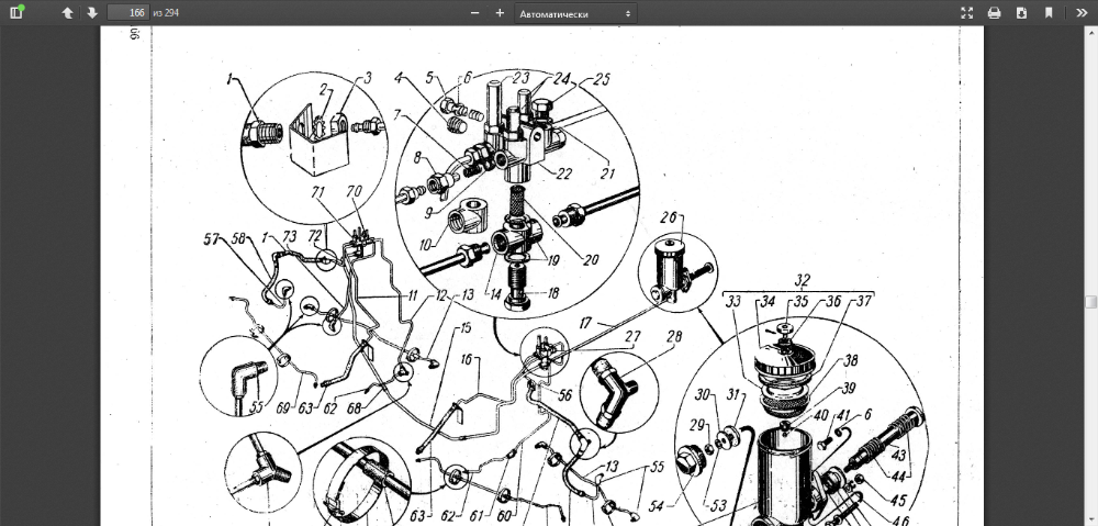

сделать трубку от бачка к штуцеру приемному не трудно, остальная же система находится под днищем, и от кучи трубок видимо отказались, сложно начинающим и дорого в производстве. и распределители у нас половинчатые, нету нижней части и в подкапотном оказались бы слишком мелкие отрезки трубок. которые потом надо бы продолжать под капотом.Константин Феофанов писал(а): ↑23 авг 2018, 15:50Газ отказался по причине пятен солидола на асфальте и в гаражах. У ДеА уже современная система с усовершенствованными уплотнениями![]()

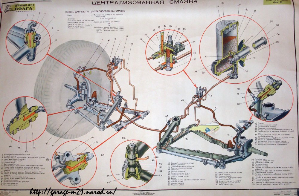

Скажу так: дозаторы на модели есть, шланги так же присутствуют, а вот на рулевых и пальцах ничего входящего нет. Так что это только видимость ЦСС (центр. ситс.смазки), как и с рабочим сцепления.Константин Феофанов писал(а): ↑23 авг 2018, 15:52Оленевод за живую машину базар держит и дело свое добре знает, а за модель - Сергей. Его никто не торопит, 2 года еще есть в запасе до последнего номера![]()
Если интересно, то выглядеть эта ЦСС должна так:

Да, я 13 трубок насчитал, не думаю, что проблема в производстве, нарезать в партвок 13 обрезков несложно, да и сосок в отливку добавить тоже нетрудно. Другое дело, выглядело бы это в исполнении ДеА скорее всего, неважно. И вносило бы путаницу, смешавшись с тормозными шлангами.snap snap писал(а): ↑23 авг 2018, 16:29 сделать трубку от бачка к штуцеру приемному не трудно, остальная же система находится под днищем, и от кучи трубок видимо отказались, сложно начинающим и дорого в производстве. и распределители у нас половинчатые, нету нижней части и в подкапотном оказались бы слишком мелкие отрезки трубок. которые потом надо бы продолжать под капотом.

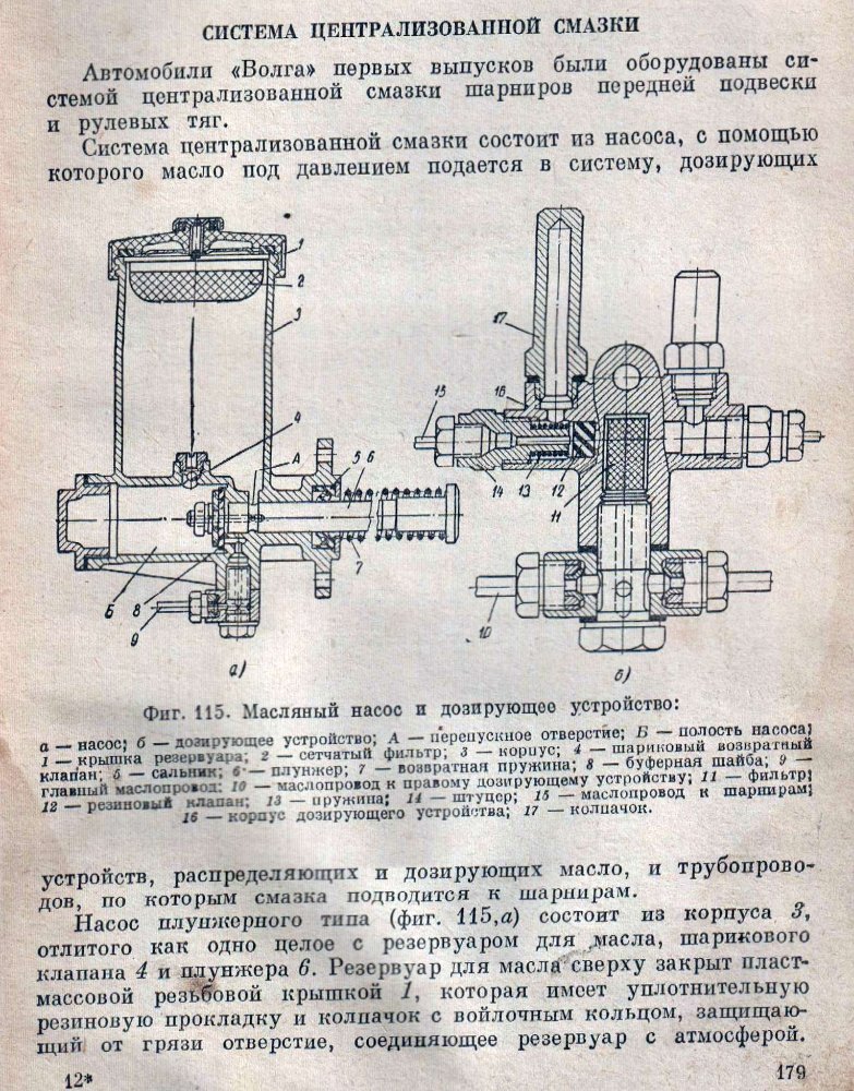

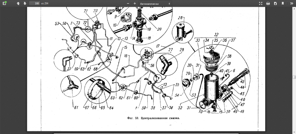

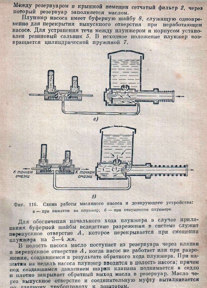

И в догонку из матчасти:

не подскажите диаметр трубок ЦСС? Наверняка уже говорилось, так что заранее извините за невнимательность.

Диаметр трубок ЦСС такой же, как и на вакуумном опережении (от карба на трамблёр) - 5 мм. На тормоза трубка идёт потолще - где-то 6 мм. Это на живой машине!

Мне слегка непонятно, а с чем будет (если будет
) соединен плюсовой вывод генератора? В 28 нумере уже брызговики моторного отсека прикрутили. Соединить выходящий вниз штырь "контакта" генератора с какой-нибудь типа проводкой будет еще тем удовольствием. Или, пардон, я что-то пропустил? Тогда пойду точить вакидзаси для сеппуку

у генератора есть - цитата из инструкции: "На задней крышке генератора установите щеточный вывод. При необходимости закрепите деталь при помощи клея. Щеточный вывод генератора является декоративнымЕвгений Николаевич Сорокин писал(а): ↑23 авг 2018, 18:00 Мне слегка непонятно, а с чем будет (если будет) соединен плюсовой вывод генератора? В 28 нумере уже брызговики моторного отсека прикрутили. Соединить выходящий вниз штырь "контакта" генератора с какой-нибудь типа проводкой будет еще тем удовольствием. Или, пардон, я что-то пропустил? Тогда пойду точить вакидзаси для сеппуку
элементом и в дальнейшей сборке участия не принимает."
а потому что вся проводка представленна не в масштабе, а городить кучу шлангов видимо не стали, так же можно самому из подручных материалов изготовить да проложить.
