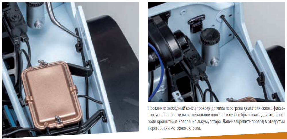

А это отверстие для жгута проводов?
Olenevod
Сообщения: 411
Откуда: Подольск (Климовск)
Поблагодарили: 211 раз
Сообщение Olenevod » 28 авг 2018, 08:51
Андрей Александрович Шнайдер писал(а): 28 авг 2018, 06:55 А это отверстие для жгута проводов?
Скорее всего! Но бежать впереди паровоза всё-таки не стОит... Уверен, что придёт к Вам очередной выпуск М-21 с передним жгутом проводов и там будет чётко показано - куда его втыкать!

Кстати о жгутах... Я правильно понимаю, что провода к фарам пойдут между подкрылками и щитками, не вылезая в моторный отсек?
Olenevod
Сообщения: 411
Сообщение Olenevod » 28 авг 2018, 09:50
Константин Феофанов писал(а): 28 авг 2018, 09:10
Olenevod писал(а): 28 авг 2018, 08:51 Скорее всего! Но бежать впереди паровоза всё-таки не стОит... Уверен, что придёт к Вам очередной выпуск М-21 с передним жгутом проводов и там будет чётко показано - куда его втыкать!
Нет, не правильно! На "рабочей" машинке жгут идёт поверху левого брызговика, за аккумулятором, через левый щиток радиатора на левую и праву панель соединения проводов.

Olenevod писал(а): 28 авг 2018, 09:50 Нет, не правильно! На "рабочей" машинке жгут идёт поверху левого брызговика, за аккумулятором, через левый щиток радиатора на левую и праву панель соединения проводов.
Виталий, про живую машину понятно, там нельзя поместить в скрытую полость провода, вопрос про модель. Я так понимаю, оставшийся единнственный жгут проводов №1 в моторном отсеке должен был приехать в 29 номере, но его в инструкции нет :roll: Это и должен быть жгут к фарам, где он пойдет, снаружи или скрытно?
Тяги управления жалюзями - тоже, хотя она в выпуске присутствует.

У нас в перегородке моторного отсека 3 отверстия: 1) большое около петли 2) маленькое чуть ниже и правее 3) среднее вверху над имитацией реле стартера.
1-е отверстие для большого жгута электропроводки (имитация, придет в номере 29)
2-е отверстие для троса привода жалюзи радиатора (имитация придет в номере 29) будет устанавливатся вместе с передней панелью радиатора которая заявелна в 102 выпуске.
3-е отверстие для троса ручного тормаза (нет в списке комплектации) видимо будет пустое отверстие.
настоящая электропроводка пройдет скрытно между брызговиками и подкрылками.

snap snap писал(а): 28 авг 2018, 14:09 1-е отверстие для большого жгута электропроводки (имитация, придет в номере 29)
Коллега, в номере 29 жгута нет, есть в перечне в разделе график-сборка, но в инструкции в содержимом его нет.
Что касается настоящей проводки, то тоже предполагаю, что пойдет скрытно, ибо отверстий для выходов к фарам не наблюдаю.
Большое отверстие именно для жгута проводов! Никак не иначе. Жгут вставляется (на живой машинке) в резиновую шайбу, последняя заправляется в моторный щит и изнутри моторного отсека она сверху и снизу закрепляется саморезами через два металлических полумесяца - (). Кстати подобие этой конструкции ДеА уже проштамповала на моторном щите нашей модели. Только вот должна она быть чёрного цвета!!! :shock: :(
Второе маленькое отверстие, я так думаю, для имитации троса откр.-закр. жалюзи радиатора. Вообще по-жизни вещь незаменимая и обалденная. На холодном двигле на малых передачах начинаешь почти сразу движение, закрыв при этом жалюзи радиатора. Мотор прогревается мухой! Только не забыть после прогрева их снова открыть! ;) Иначе перегреешь мотор! Ну и зимой их держишь практически закрытыми. Утепляться не надо, как это происходит на др.автомобилях (ну типа ТАЗики, к ним продают специальные чехлы на зиму).

Olenevod писал(а): 29 авг 2018, 02:35 Большое отверстие именно для жгута проводов! Никак не иначе. Жгут вставляется (на живой машинке) в резиновую шайбу, последняя заправляется в моторный щит и изнутри моторного отсека она сверху и снизу закрепляется саморезами через два металлических полумесяца - (). Кстати подобие этой конструкции ДеА уже проштамповала на моторном щите нашей модели. Только вот должна она быть чёрного цвета!!! :shock: :(
Вчерась переделал провод от стартера к АКБ, продев его через скобу на щитке, как предписывает инструкция. Получилось не очень хорошо, с изломом, а сам шланг - с натягом:
У все так?

О каком отверстии идет речь? Если о том, что на картинках снизу, то по инструкции туда идет жгут проводов датчика перегрева двигателя и где-то рядом (качество картинки ужасное) трос для жалюзи.

bR44 писал(а): 29 авг 2018, 11:39 О каком отверстии идет речь? Если о том, что на картинках снизу, то по инструкции туда идет жгут проводов датчика перегрева двигателя и где-то рядом (качество картинки ужасное) трос для жалюзи.
Коллега, это из какого выпуска фото? в 29-м их нет!
Но за инфу спасибо! Всегда приятно заглянуть в будущее. 8-)

Константин Феофанов писал(а): 29 авг 2018, 12:02 Коллега, это из какого выпуска фото? в 29-м их нет!
Это в 30ом выпуске. Уже доступны 30, 31 и 32 номера.

bR44 писал(а): 29 авг 2018, 12:10
Ухты! Здорово! Странно, что я не вижу этих номеров в разделе график-сборка.
Очень отрадно, что ниша запасного колеса приедет не отдельным номером, как планировалось, а вместе с другими деталями! Хотя их и не так много, но в 32 по нашему плану должны были приехать рессоры, а ниша - в 33-м!

Константин Феофанов писал(а): 29 авг 2018, 12:22 Странно, что я не вижу этих номеров в разделе график-сборка.
В этом нет ничего странного. Они еще не выложены на странице "график/сборке" ;)
Константин Феофанов писал(а): 29 авг 2018, 12:22 Очень отрадно, что ниша запасного колеса приедет не отдельным номером, как планировалось, а вместе с другими деталями!
А меня заинтересовал номер 29, а точнее деталь №4 - тяга управления жалюзи радиатора.
В взрыв-схеме эта деталь находится под номером H004. Другими словами это вроде как длинная пружина)

Константин Феофанов писал(а): 29 авг 2018, 09:55
чтобы трубочки не заламывались, внутрь нужно поместить медную проволочку с затупленными концами и гнуть вместе с ней.

bR44 писал(а): 29 авг 2018, 12:34 А меня заинтересовал номер 29, а точнее деталь №4 - тяга управления жалюзи радиатора.
То есть, есть надежда, что жалюзи будут открываться! :mrgreen: :mrgreen: :mrgreen:

Петр Аннануров писал(а): 29 авг 2018, 12:37 чтобы трубочки не заламывались, внутрь нужно поместить медную проволочку с затупленными концами и гнуть вместе с ней.
Конечно, если под руками есть медные трубки нужных диаметров, то люди вообще сразу делают магистрали их трубок. А у меня нет, хорошо хоть на работе есть скрепки разного диаметра, сойдут за медные трубки 8-)

Константин Феофанов писал(а): 29 авг 2018, 12:37
На это надеяться не стоит..)) Хотя мы будем стараться их оживить))..
Но главное, что эта деталь и правда - пружина (нашел фото Гордея; там видно хорошо)!
С доработками этот "узел" будет смотреться очень хорошо!
Константин Феофанов писал(а): 29 авг 2018, 12:38 Конечно, если под руками есть медные трубки нужных диаметров, то люди вообще сразу делают магистрали их трубок. А у меня нет, хорошо хоть на работе есть скрепки разного диаметра, сойдут за медные трубки 8-)
Купи 10 метров (хватит на 2 волги) обычного ТВ кабеля. И будет у тебя "медные трубки")

bR44 писал(а): 29 авг 2018, 12:49 Купи 10 метров (хватит на 2 волги) обычного ТВ кабеля. И будет у тебя "медные трубки")
Да в принципе, кабель есть, и антенный, и аудио.
Вот только пока не готов настолько детализировать машинку, как тут люди делают. Вот на пенсию выйду, если доживу, тогда может быть появится время. Все зависит от того, что ВВП про пенсии сегодня расскажет :mrgreen: :mrgreen: :mrgreen:
Сообщения: 81
Откуда: Тюмень
Благодарил (а): 17 раз
Сообщение Андрей Александрович Шнайдер » 29 авг 2018, 14:07
Решил электрику буду делать свою, а то ДеА совсем всю пере......ла. так, что буду подбирать материалы из более менее доступных. Все равно журналы ждать и стресс надо снять после тещенного отъезда.
