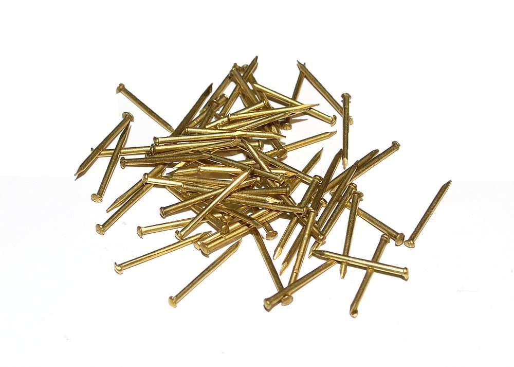

Решил прогвоздевать бархоуты, уж очень мне нравиться вид Повелителя на рекламном плакате. Жаль, что по журналу получается совсем другой корабль.
Журнальные гвоздики с плоской шляпкой отпали. Сам делать гвозди не пробовал, да и времени нет - купил готовые латунные с круглой шляпкой и зачернил. Вбил по 50 шт. в борт, всего сотня. Пока вбивал гвозди в бархоут чернение облезло и латунь заблестела, но не ярко так, благородно. Вроде и так хорошо.

Сообщение AZET » 16 ноя 2018, 13:00
Sniper писал(а): 15 ноя 2018, 21:06 Журнальные гвоздики с плоской шляпкой отпали.- купил готовые латунные с круглой шляпкой и зачернил. Пока вбивал гвозди в бархоут чернение облезло и латунь заблестела, но не ярко так, благородно. Вроде и так хорошо.
Прошу обратить внимание, что гвозди используемые в наборе, в прочем как и в других, не совсем латунные, они стальные, просто покрыты жёлтеньким(анодированные). Проверить, "дерануть" надфилем шляпку гвоздя.
С этим вопрос, где покупали гвозди, если они латунные, забивали молотком, или сверление + гвоздарь.
Если гвозди не латунные, опустить в солянку, только потом чернить.
Так, для справки(не подумайте, что критика). На широких бархоутах гвоздевание в два гвоздя, один под другим, на узких наискось.

Сообщение ivanych » 16 ноя 2018, 14:41
AZET писал(а): 16 ноя 2018, 13:00
На фото, Соверен от Mantua с верфи, там тоже "зубы" есть.
где купить гвозди. проволоку купил медь 0.8 но делать самому... сколь надо 100 шт? ломы и время
Сообщение AZET » 16 ноя 2018, 17:01
ivanych писал(а): 16 ноя 2018, 14:41
После непродолжительного кошкотренинга, минуты по две на каждый гвоздь.
Тут речь о гвоздях с полукруглой, или квадратной шляпкой, не знаю где купить, на модельных сайтах не покупал ни разу, не знаю что там продаётся. Надеюсь владелец ветки нас просветит где взял латунь.
Ну и так сказать, для общего развития. Гвозди из наборов патворков, думаю приводить не стоит.

Сообщение Sniper » 17 ноя 2018, 00:03
Гвозди брал в Лавке-корабела
https://www.lavka-korabela.ru/products/ ... 9mm-100sht
Гвозди понравились и похоже действительно из латуни, т.к. зачернились мгновенно. На 100 штук только один бракованный с меньшей шляпкой. Вбивал естественно в заранее просверленные отверстия.
Сообщение ivanych » 17 ноя 2018, 03:26
Sniper писал(а): 17 ноя 2018, 00:03 Гвозди брал в Лавке-корабела
спасибо. и вопрос. они готовы к применению ? в смысле не надо откусывать шляпки и закруглять.
Благодарил (а): 263 раза
Сообщение Sniper » 17 ноя 2018, 23:05
ivanych писал(а): 17 ноя 2018, 03:26 они готовы к применению ? в смысле не надо откусывать шляпки и закруглять.
Готовы, не надо ничего откусывать.
