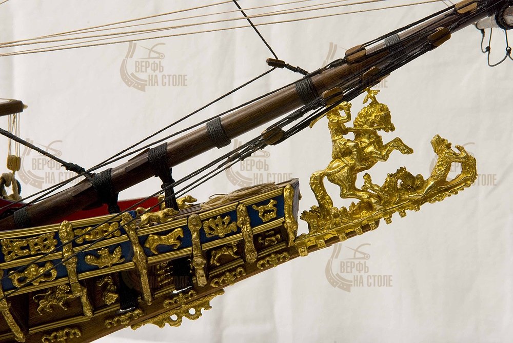

Сообщение Sniper » 19 окт 2018, 13:03
Собрал площадку под носовую фигуру из последнего номера, но покоя не дают эти "зубы" торчащие вниз. Ни на одном известном изображении Повелителя их нет, на известных моделях они тоже отсутствуют. Единственное изображение на котором есть что-то подобное - цветная современная поделка, с нее видимо и сделали модель. Как украшение выглядит грубовато, на конструктивный элемент не похоже. Пока отложил в ящик, выкидывать не стал, т.к. на мой княвдигед эти "зубы" сели идеально. Учитывая, что наверху будет тяжелая металлическая группа их фигур, может и оставлю.

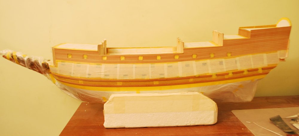

Остался без работы, а значит свободного времени на Повелителя прибавилось.
Покрасил днище в белый, но он маркий - надо закрыть пленкой до следующих работ с кормой и рулем. Поставил бархоуты из грушевой рейки 5x2 поверх чистовой обшивки. Закрыл перед покраской палубу масками из бумаги, борта - малярным скотчем, а самые видные места скотчем от Tamiya, он просто лучший. Запеленали, теперь в малярку!

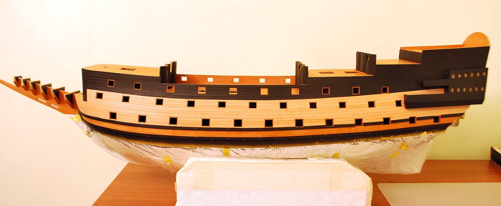

Сообщение Sniper » 15 ноя 2018, 11:36
Первый слой черной акриловой краской Vallejo из аэрографа, потом слой шеллака и окончательный легкий слой черной краски для избавления от лишнего блеска. В итоге получается полуматовая поверхность как у шлифованного дерева с плотной структурой.
А дальше снятие масок... это как проявление фотографии, как магия - только что была заготовка корпуса и оп! Полуготовый вид.

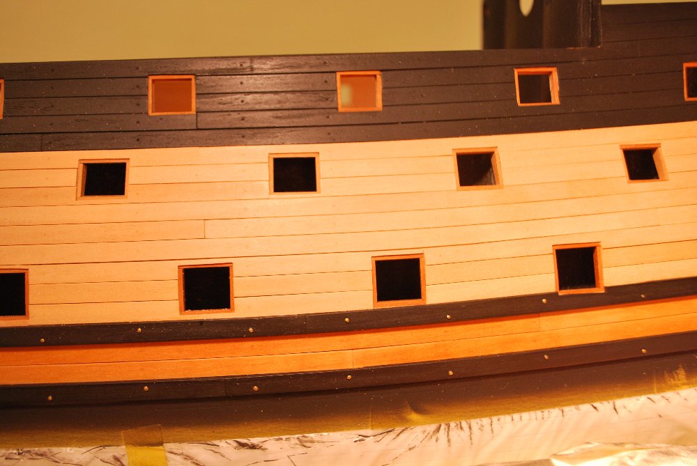

Сообщение Sniper » 15 ноя 2018, 21:06
Решил прогвоздевать бархоуты, уж очень мне нравиться вид Повелителя на рекламном плакате. Жаль, что по журналу получается совсем другой корабль.
Журнальные гвоздики с плоской шляпкой отпали. Сам делать гвозди не пробовал, да и времени нет - купил готовые латунные с круглой шляпкой и зачернил. Вбил по 50 шт. в борт, всего сотня. Пока вбивал гвозди в бархоут чернение облезло и латунь заблестела, но не ярко так, благородно. Вроде и так хорошо.

Сообщение AZET » 16 ноя 2018, 13:00
Sniper писал(а): 15 ноя 2018, 21:06 Журнальные гвоздики с плоской шляпкой отпали.- купил готовые латунные с круглой шляпкой и зачернил. Пока вбивал гвозди в бархоут чернение облезло и латунь заблестела, но не ярко так, благородно. Вроде и так хорошо.
Прошу обратить внимание, что гвозди используемые в наборе, в прочем как и в других, не совсем латунные, они стальные, просто покрыты жёлтеньким(анодированные). Проверить, "дерануть" надфилем шляпку гвоздя.
С этим вопрос, где покупали гвозди, если они латунные, забивали молотком, или сверление + гвоздарь.
Если гвозди не латунные, опустить в солянку, только потом чернить.
Так, для справки(не подумайте, что критика). На широких бархоутах гвоздевание в два гвоздя, один под другим, на узких наискось.
На фото, Соверен от Mantua с верфи, там тоже "зубы" есть.
Сообщение ivanych » 16 ноя 2018, 14:41
AZET писал(а): 16 ноя 2018, 13:00
где купить гвозди. проволоку купил медь 0.8 но делать самому... сколь надо 100 шт? ломы и время
Сообщение AZET » 16 ноя 2018, 17:01
ivanych писал(а): 16 ноя 2018, 14:41
После непродолжительного кошкотренинга, минуты по две на каждый гвоздь.
Тут речь о гвоздях с полукруглой, или квадратной шляпкой, не знаю где купить, на модельных сайтах не покупал ни разу, не знаю что там продаётся. Надеюсь владелец ветки нас просветит где взял латунь.
Ну и так сказать, для общего развития. Гвозди из наборов патворков, думаю приводить не стоит.
Сообщение Sniper » 17 ноя 2018, 00:03
Гвозди брал в Лавке-корабела
https://www.lavka-korabela.ru/products/ ... 9mm-100sht
Гвозди понравились и похоже действительно из латуни, т.к. зачернились мгновенно. На 100 штук только один бракованный с меньшей шляпкой. Вбивал естественно в заранее просверленные отверстия.
Сообщение ivanych » 17 ноя 2018, 03:26
Sniper писал(а): 17 ноя 2018, 00:03 Гвозди брал в Лавке-корабела
спасибо. и вопрос. они готовы к применению ? в смысле не надо откусывать шляпки и закруглять.
Сообщение Sniper » 17 ноя 2018, 23:05
ivanych писал(а): 17 ноя 2018, 03:26 они готовы к применению ? в смысле не надо откусывать шляпки и закруглять.
Готовы, не надо ничего откусывать.

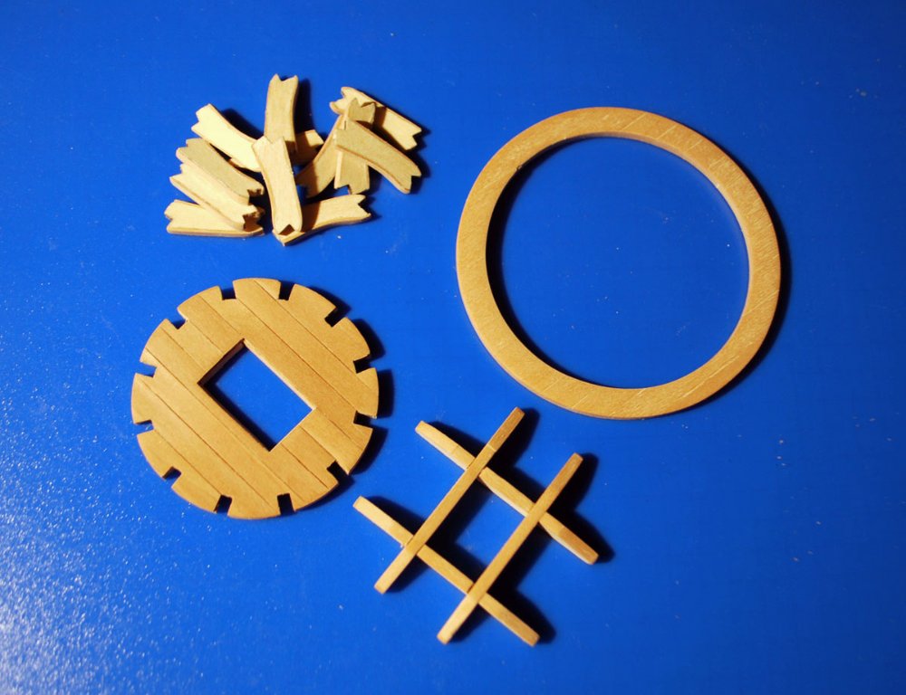

Сообщение Sniper » 25 ноя 2018, 23:21
Сделал первое "воронье гнездо" из 95 выпуска. Когда начинал проект, думал что все торцы фанерных деталей закрашу краской и делов. Но потом пошло-поехало, начал заклеивать шпоном, выглядит лучше. Но тут такое количество деталей, что выходит очень трудоемко. Хотел было окрасить все черной краской, тем более что все планшири и перила у меня будут черные, но черные марсовые площадки из более поздней эпохи, а эти корзины в цвет дерева. По ходу дела еще и доски настила уложил на дно корзины.

Сообщение Almaz1188 » 26 ноя 2018, 09:12
Sniper писал(а): 25 ноя 2018, 23:21 Сделал первое "воронье гнездо" из 95 выпуска. Когда начинал проект, думал что все торцы фанерных деталей закрашу краской и делов. Но потом пошло-поехало, начал заклеивать шпоном, выглядит лучше. Но тут такое количество деталей, что выходит очень трудоемко. Хотел было окрасить все черной краской, тем более что все планшири и перила у меня будут черные, но черные марсовые площадки из более поздней эпохи, а эти корзины в цвет дерева. По ходу дела еще и доски настила уложил на дно корзины.
Замечательное "гнездо" аккуратное! Только вот похоже на пластик... Возможно только на фото такой эффект...
Сообщение AZET » 26 ноя 2018, 21:29
Единственно верное решение по марсу. Если не обшить рейками, смотреться будет похабненько.
... а эти корзины в цвет дерева... и торцы красненьким покрасить.
