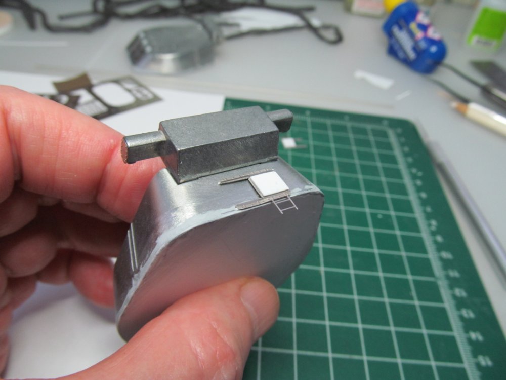

Так я и стараюсь делать именно это...... каждый шажок отображаю.
Вот, например, следующий шаг.
Откатные двери на задней стенке башен ГК.
Ну, не понравилось мне, что всё такое "плоское" получается.
На задней стенке башен ГК броня ведь была порядка 300мм (самая толстая из всей башни, и служила противовесом далеко вперёд выступающим стволам орудий ГК).
Постарался придать объёма этой конструкции.

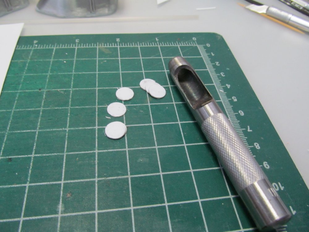

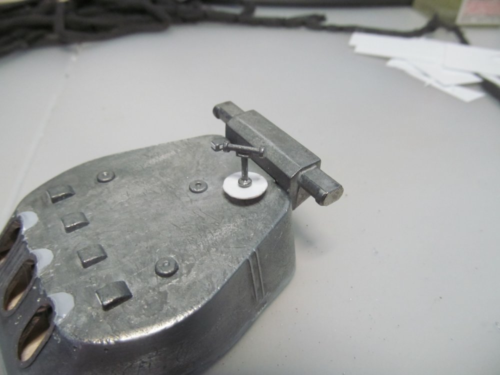

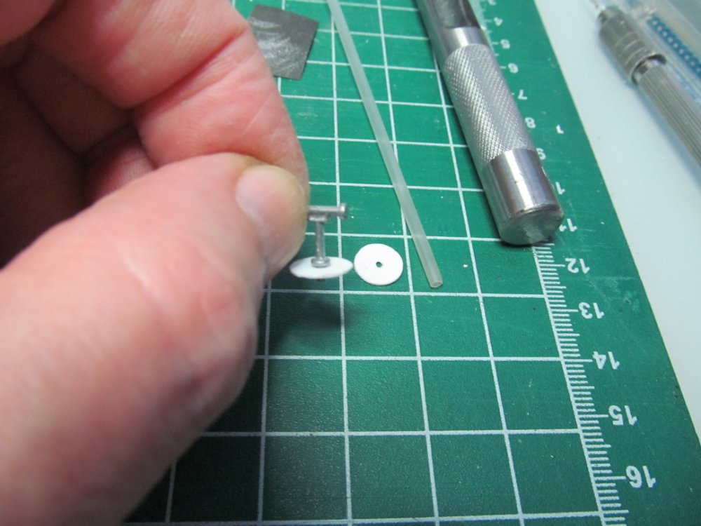

Всем привет!
Продолжим?

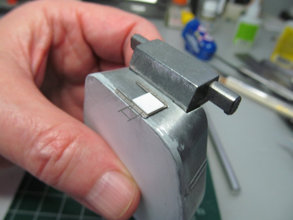

Как Вы думаете, что это такое я делаю: зачем пробойником навырезал из пластика эти кружочки?
А всё очень просто.
Разработчики взяли за основу чертежи модернизации 1938 года, когда зенитные дальномеры устанавливались непосредственно на крышу башни ГК.
Но у нас - 1945 год! А в это время под дальномерами уже появилась площадка для их обслуживания.
С помощью пробойника, куска пластика и трубочки для коктейля получаем вот такую конструкцию.
А на башне это будет выглядеть примерно вот так.
Только останется добавить трап и леерное ограждение.
Пока что - всё.....
С Уважением, Алексей.

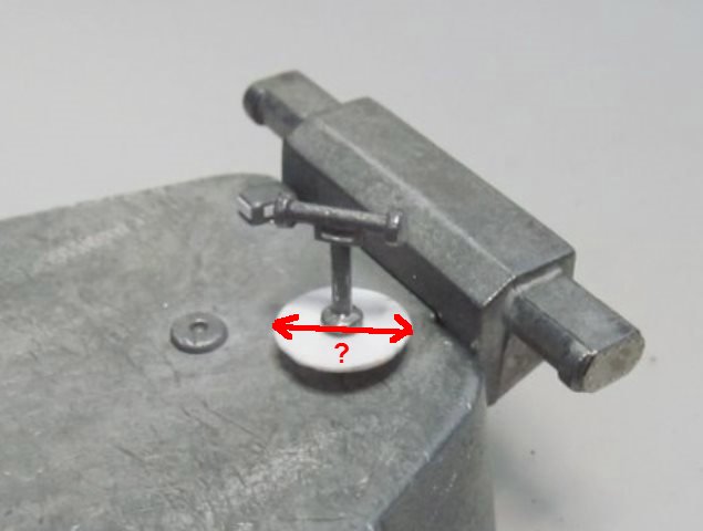

- UncleSasha
- Сообщения: 129
- Зарегистрирован: 02 фев 2018, 13:11
- Откуда: СССР, Владивосток
- Благодарил (а): 62 раза
- Поблагодарили: 98 раз
Алексей, приветствую!Алексей Севастополь писал(а): ↑15 дек 2018, 15:00 ...А на башне это будет выглядеть примерно вот так...
Подскажите диаметр....

Алексей! А где был вход в броне колпак дальномера на башне ГК? Снизу или сбоку. Пересмотрел всевозможные фото оригинала и моделей, ясности нет. Вы не в курсе ??!
Алексей Севастополь
- Консультант по сборке
- Сообщения: 836
- Благодарил (а): 32 раза
- Поблагодарили: 1224 раза
Привет!
На втором фото из фильма (см. выше) этот трап немного виден.
А вот вид на башню моей "Парижской коммуны"
Т.е. трап шёл по задней стенке башни чуть правее откатной двери.
И люк в башенку дальномера был снизу.

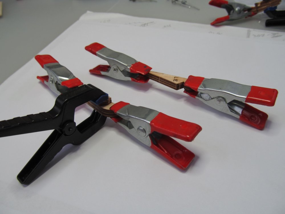

Учитывая, что в скором времени нам придётся работать с палубами, хочу обратить внимание на ещё один нюанс, который подразумевает различия между между прототипом нашей модели и самой моделью, разрабатываемой фирмой ДеАгостини.
Начиная с номера 44 в комплекте появляются металлические полоски, предназначенные для имитации поперечных полос крепления палубы корабля.
Но к 1945 году (на период постройки нашей модели) эти металлические полоски были уже заменены на
широкие деревянные чаковые закладки.
А это значит, что поперечные полоски будут уже не металлическими, а деревянными.
Как-то так получается...

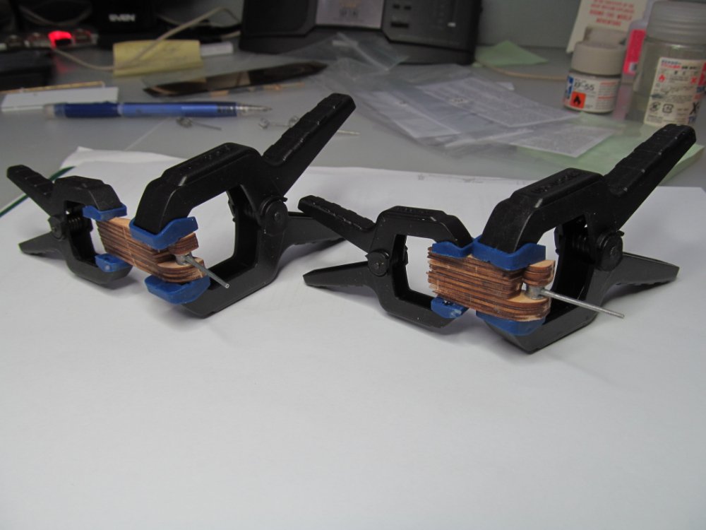

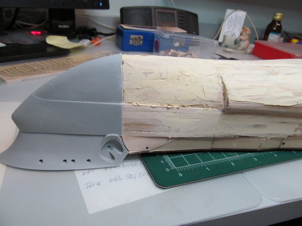

Всем привет!

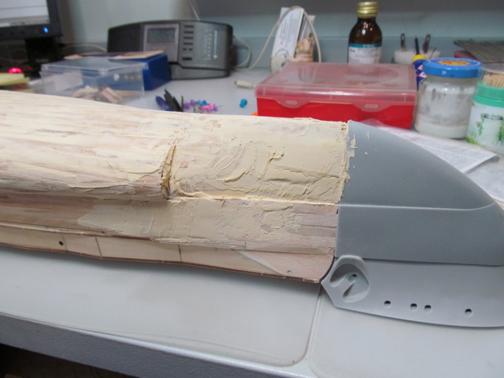

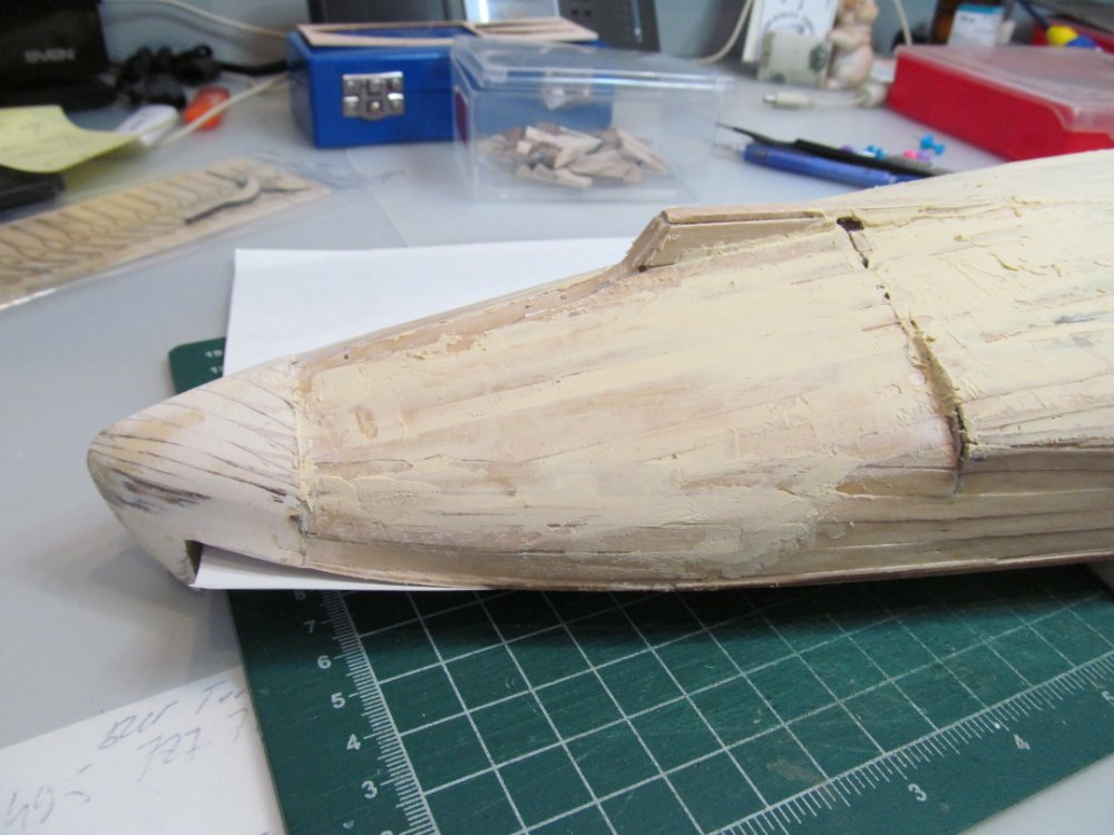

Закончил, наконец-то, модель "Императрицы Екатерины Великой" и ручки снова потянулись к "Севастополю".
Перечитал для начала все созданные на данном Форуме темы, и пришёл к выводу, что разбрасываться в своих изысканиях по разным страничкам мне не следует - это вносит некоторую путаницу в постройку моделей нашими Коллегами.
А поскольку я всё равно стараюсь что-то где-то доделать или переделать, то вести свой отчёт о работе буду в данной ветке. Ну и соответственно, буду отвечать на поставленные вопросы на других страничках нашего Форума.
Это было лирическое вступление, а вот теперь - к делу!
Корпус у меня обшит "начерно", и дома его утюжить как-то не хочется - подожду, когда можно это мероприятие проводить на улице.
Для этого времени года можно чем-нибудь заняться и в домашних условиях.
Первое.

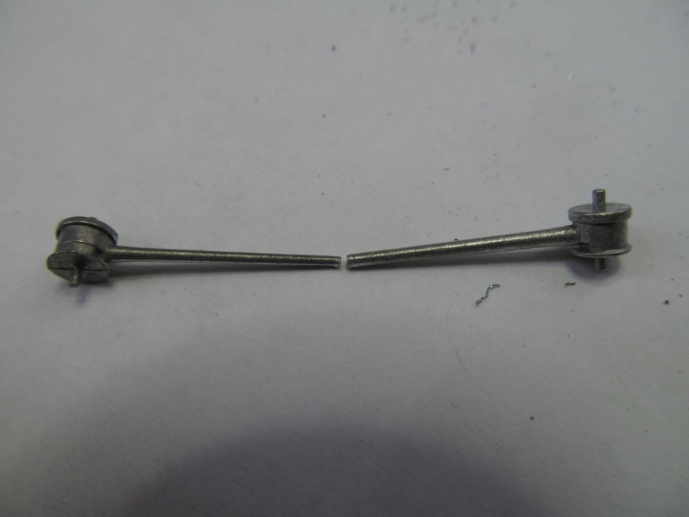

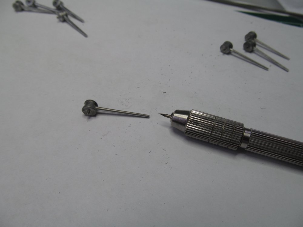

Даже в масштабе 1/350 моделисты стараются стволы орудий высверливать, или использовать медицинские иглы различных диаметров.
В нашем случае стволы противоминной артиллерии оказались полностью глухими.
Можно, конечно же, изобразить на дульных срезах чехлы..... но это лично мне не нравится.
Пришлось высверливать. А вот теперь самое удивительное!
Калибр орудий противоминной артиллерии на линейном корабле "Севастополь" был один постоянный для орудий во всех плутонгах - 120мм!!!!!
Что мы имеем в данном случае?
Кстати, мало того, что засверливать пришлось эти чудесные стволы свёрлами разного диаметра, но даже материал, из которого эти стволы изготовлены - разный!
К счастью, пока что получается, что стволы обладают таким чудесным свойством как - ПАРНОСТЬ!
А казематы по бортам нашей модели (да и на прототипе) располагались именно ПОПАРНО!
Второе.
Исходя из предыдущих размышлений, разложил стволы парами и начал сооружать плутонги противоминной артиллерии.
P.S. Поскольку здесь присутствует ограничение на количество фотографий, размещаемых в одном посте (не более 3 штук), то перехожу на следующую страницу.

И снова - здравствуйте!
Итак, плутонги.
Сложного ничего, но есть один нюанс.
При сплачивании слоёв, оси орудий упираются в предыдущие слои фанеры. Я засверливал отверстия под оси орудий, чтобы их немного углубить.
Сейчас все восемь кормовых плутонгов готовы и подсыхают......

А сегодня я наконец-то прошкурил черновую обшивку корпуса и промазал слоем ПВА, разведённым в кипячёной воде.
Сохнет......
Так что опять пауза намечается.

Всем привет!
Ну, а я пока что прошкурил и зашпаклевал черновую обшивку.
Сохнет.......
