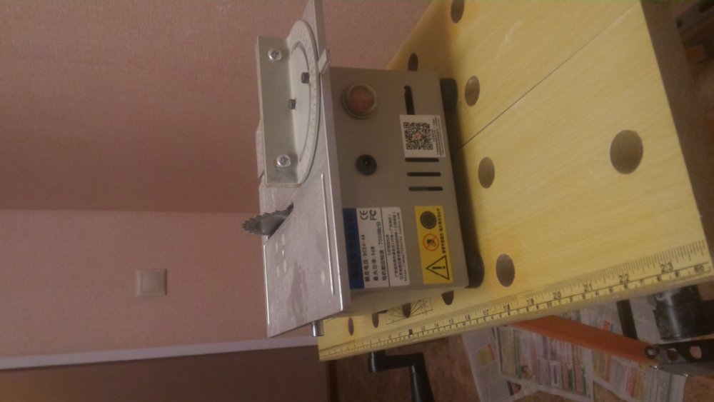

Евгений Вячеславович Кучеренко писал(а): ↑25 янв 2019, 20:51 Шикарный стапель! Решает все «головняки» со сборкой любых каркасов. Раньше, когда рассматривал эти польские чертежи, пришел к выводу что даже электролобзиком измучаюсь и все равно точно не выпилю((( Станочками бы все это...
На проксон жаба душит. Проблему решило вот такое чудо китайской техники. Заказал на Али , обошлось около 6500. Пилит отлично
Купил на али

Alexsk писал(а): ↑25 янв 2019, 21:48
Евгений Вячеславович Кучеренко писал(а): ↑25 янв 2019, 20:51 даже электролобзиком измучаюсь и все равно точно не выпилю((( Станочками бы все это...
Здоровая зараза. Пиление выложите? Например рейки 1- 0,5мм.

AZET писал(а): ↑26 янв 2019, 13:20
Ну не сильно здоровая. Я пока на ней самое тонкое это 5 мм пилил. На этих выходных заняться некогда, а в понедельник опять в командировку на неделю. Так что через неделю попробую 1 мм и 0.5 . Но на черновую распиловку отлично подойдёт. Это уже опробовано.
