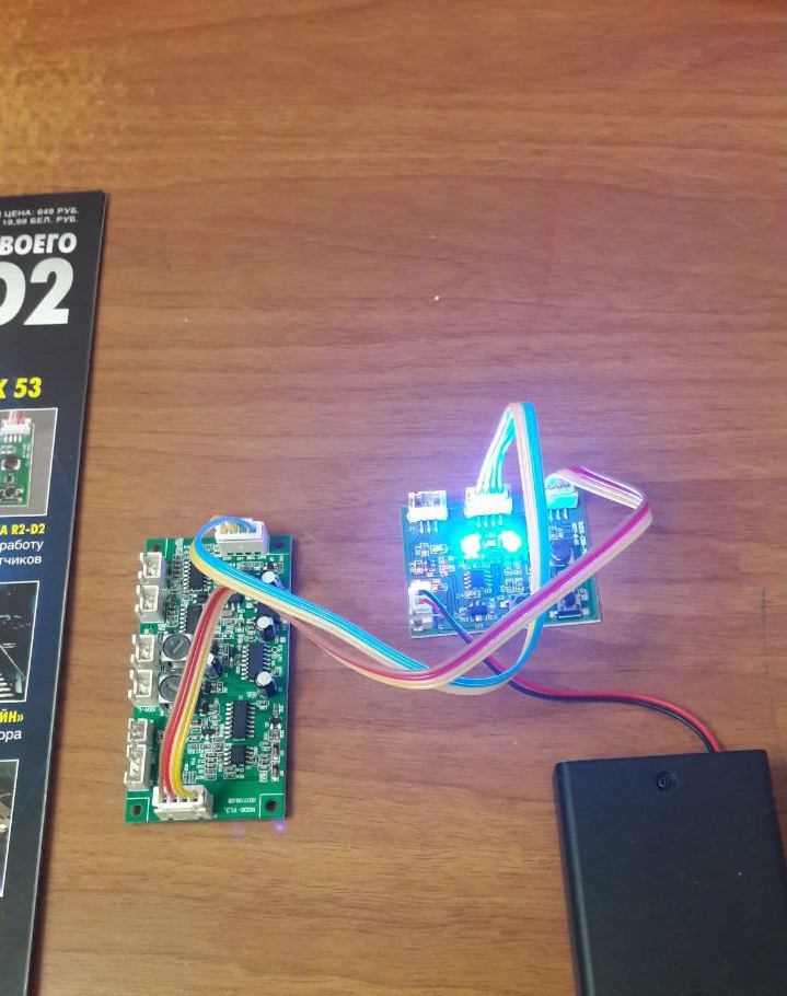

Михаил, добрый день!
Инфракрасный датчик на левой ноге поменял и он стал работать как надо. Теперь остался только вопрос со светодиодами, которые горят на тестовой плате (см. фото), хотя гореть не должны. Что с ними делать? Это косяк тестовой платы или надо управляющую плату менять?
Может какие то проверочные действия можно выполнить и понять с чем проблема?

Сообщение LVN Vladimir » 24 мар 2019, 20:12
LVN Vladimir писал(а): 22 мар 2019, 13:36 Михаил, добрый день!
Отключил управляющую плату и на тестовой плате погасли светодиоды и всё стало как и должно быть, но когда вернул подключение, светодиоды загорелись опять. Видимо всё таки с управляющей платой косяк. Продолжаем жать ответ от производителей :?:

Михаил
Консультант по сборке
Сообщения: 551
Поблагодарили: 177 раз
Сообщение Михаил » 24 мар 2019, 22:08
LVN Vladimir писал(а): 24 мар 2019, 20:12
Отключил управляющую плату и на тестовой плате погасли светодиоды и всё стало как и должно быть, но когда вернул подключение, светодиоды загорелись опять. Видимо всё таки с управляющей платой. Продолжаем жать ответ от производителей :?:
Добрый день! Да, ждем, что скажет производитель.
Максим Геннадьевич Болотин
Сообщения: 26
Откуда: Железногорск
Поблагодарили: 10 раз
Сообщение Максим Геннадьевич Болотин » 24 мар 2019, 22:34
Такая же шляпа
