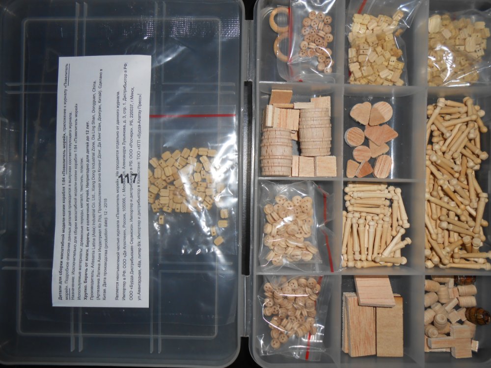

Закупился блоками и юферсами от Фальконета. То в чем был уверен - взял сразу в нужном количестве, остальное на пробу. Брал элементы по журнальным размерам.
Юферс 5 мм - отлично сделан, достойная замена фанерным дискам из журнала. Возможно придется рассверлить отверстия побольше.
Юферс 3,5 мм - показался мелковат, трудно будет работать с таким клопом. Юферса 4 мм у этого производителя к сожалению нет.
Блоки двухшкивные и одношкивные 4 мм для пушечных талей - замечательны по качеству, форме, цвету. Однозначно буду ставить.
Нагель 11 мм - очень миниатюрные и тоненькие, страшно сломать. По размеру мне больше нравятся журнальные, но красить не хочется. Попробую точить сам, если не выйдет поставлю из журнала.
Утки 5,5 мм - тоже крохотные, сильно меньше журнальных. Либо покупать размером побольше, либо точить самому.

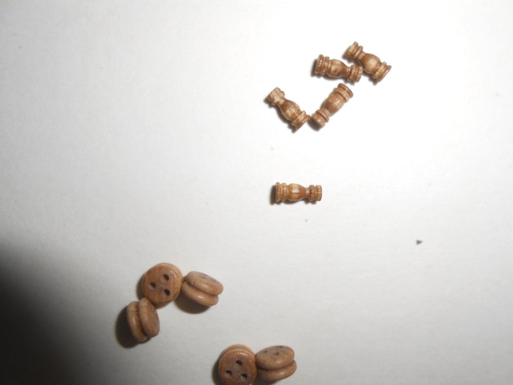

Юферсы тоже с Верфи. Конечно ни разу не пробовал ставить юферсы от Фальконета, но эти проверенные, хороши. Думаю всё познаётся в сравнении, когда будите ставить огоны(бугели). Но на фото мне показалось тонковаты, поэтому заказал проверенные.
Уж не знаю. Это толстые?
- Сообщения: 1399
- Откуда: Джубга
- Благодарил (а): 287 раз
- Поблагодарили: 670 раз
Простите ... орех, здесь описка, - самшит.
Вот по ближе.
На фото с права заказные, слева что пришло в наборе, по моему одинаковые.

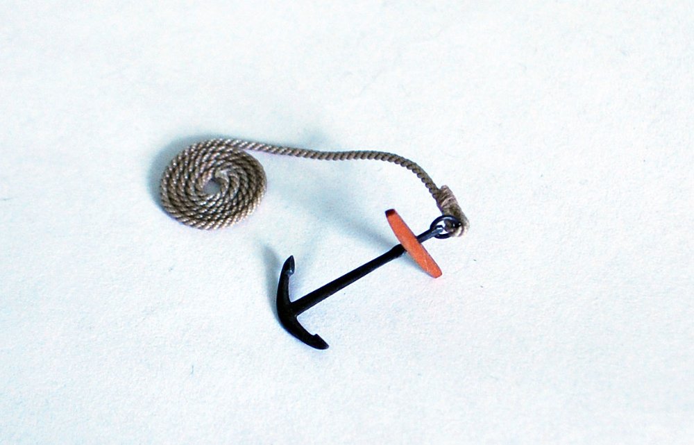

Получился такой якорь для шлюпки. Металлический шток с огромными бугелями был заменен на деревянный, добавлен рым для вязки троса. Сам трос свит из нитки Гутерман.

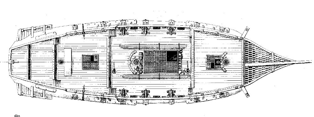

Долго думал как сделать сходные трапы на нижние палубы и в итоге остановился на варианте с проемом в рустерной решетке. Отправной точкой стала иностранная версия патворка и известные чертежи галеона Golden hind.
